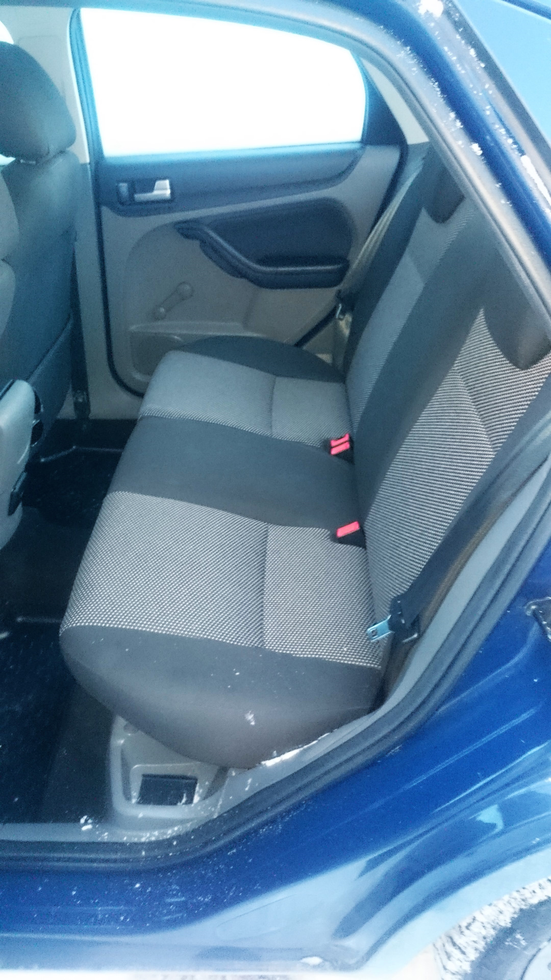

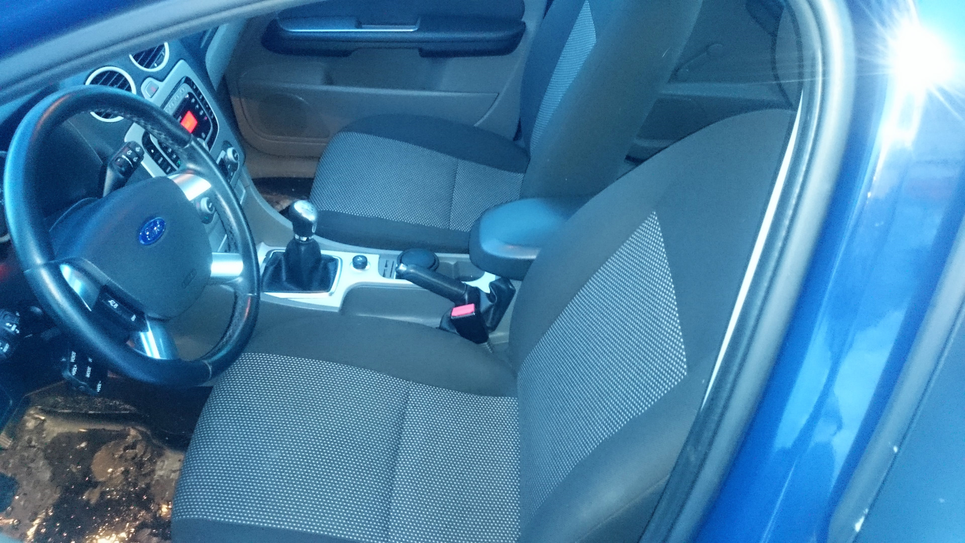

С момента покупки автомобиля меня удручало отсутствие обогрева сидений и боковых подушек безопасности, хотя кого я обманываю? Меня удручала текущая комплектация машины и все работы по доработке были нацелены как раз на ее улучшение. Я очень долго искал салон в состоянии максимально приближенному к идеальному с боковыми подушками безопасности и матами обогревов. Был вариант отдельной установки матов и подушек, НО обивка сидений автомобиля, который оборудован боковыми подушками безопасности отличается от обычной ослабленным швом. Сейчас подлетят диванные эксперты и будут выкладывать сюда видео с ффклаба, говоря о том, что подушка и эту обшивку отлично рвет!

Мониторим авито, драйв, ффклаб, дром, в итоге натыкаемся на предложения в виде кожаного салона от дорестайла с сомнительным состоянием кожи; салон от комплектации титаниум, который с учетом доставки выйдет просто в космическую сумму и т.п. Был интересный вариант покупки салона комплектации титаниум от фф3, но я являюсь сторонником установки штатных вещей в машину и не хотелось морочиться с доработкой лап передних сидений.

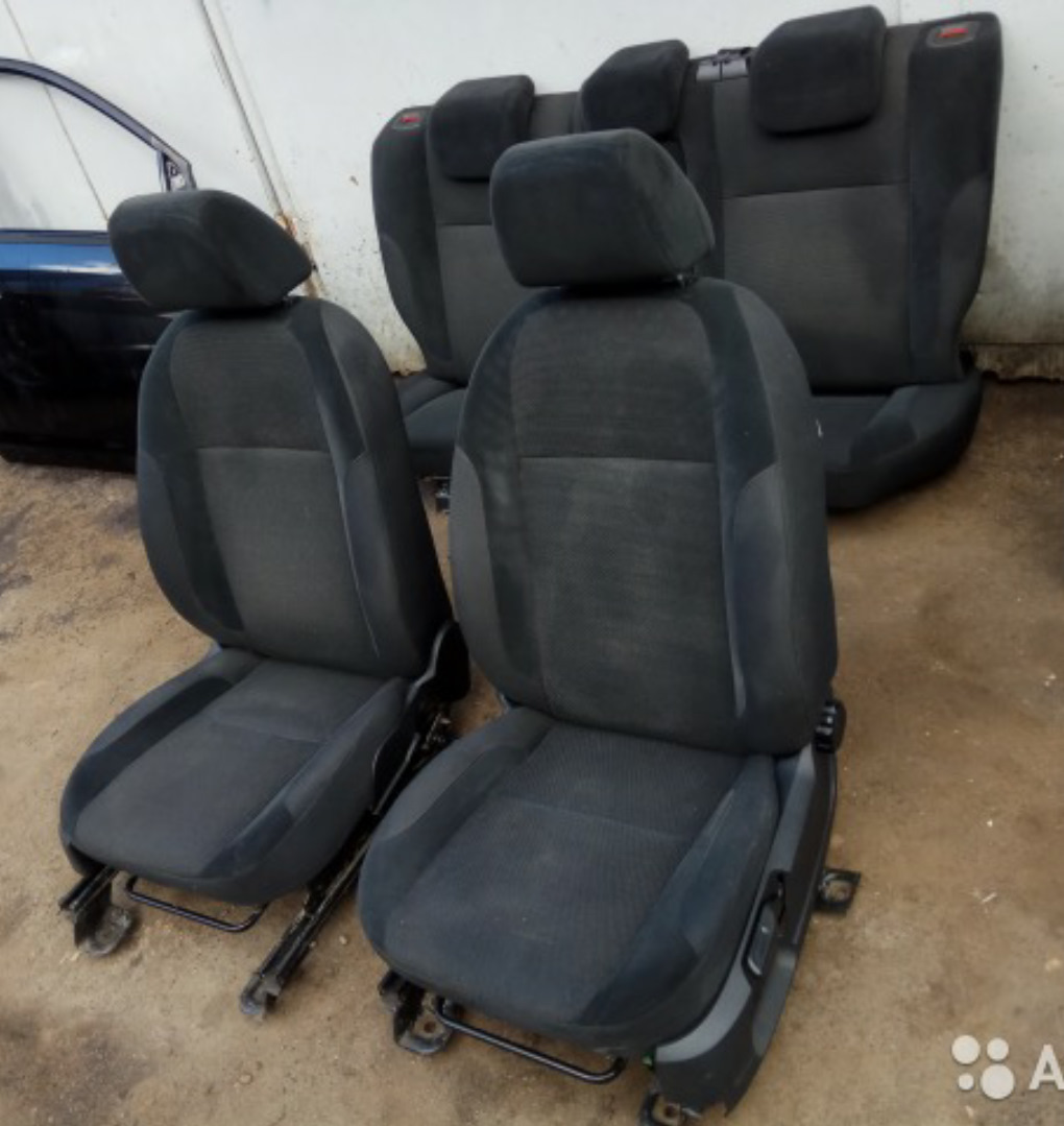

В один прекрасный день я наткнулся на салон, который продавался как "велюровый", из-за чего его никто не хотел брать. Велюр — очень деликатная ткань, которая требует особого ухода, но увы, мало кто об этом знает и мы получаем кучу объявлений убитых и никому не нужных сидений.
Когда я увидел его, не поверил своим глазам: это же Ghia Special Edition! Комбинированный салон, ткань и велюр! Но в описании было написано просто "велюр"…
Да, видна пыль, хранение не в самом лучшем для салоне месте, местами грязь и в целом состояние далеко от нового. Списался с продавцом, прислал более подробные фотографии. Салон без прожигов, порезов, потертостей и царапин пластика. Единственное замечание — требует химчистки.

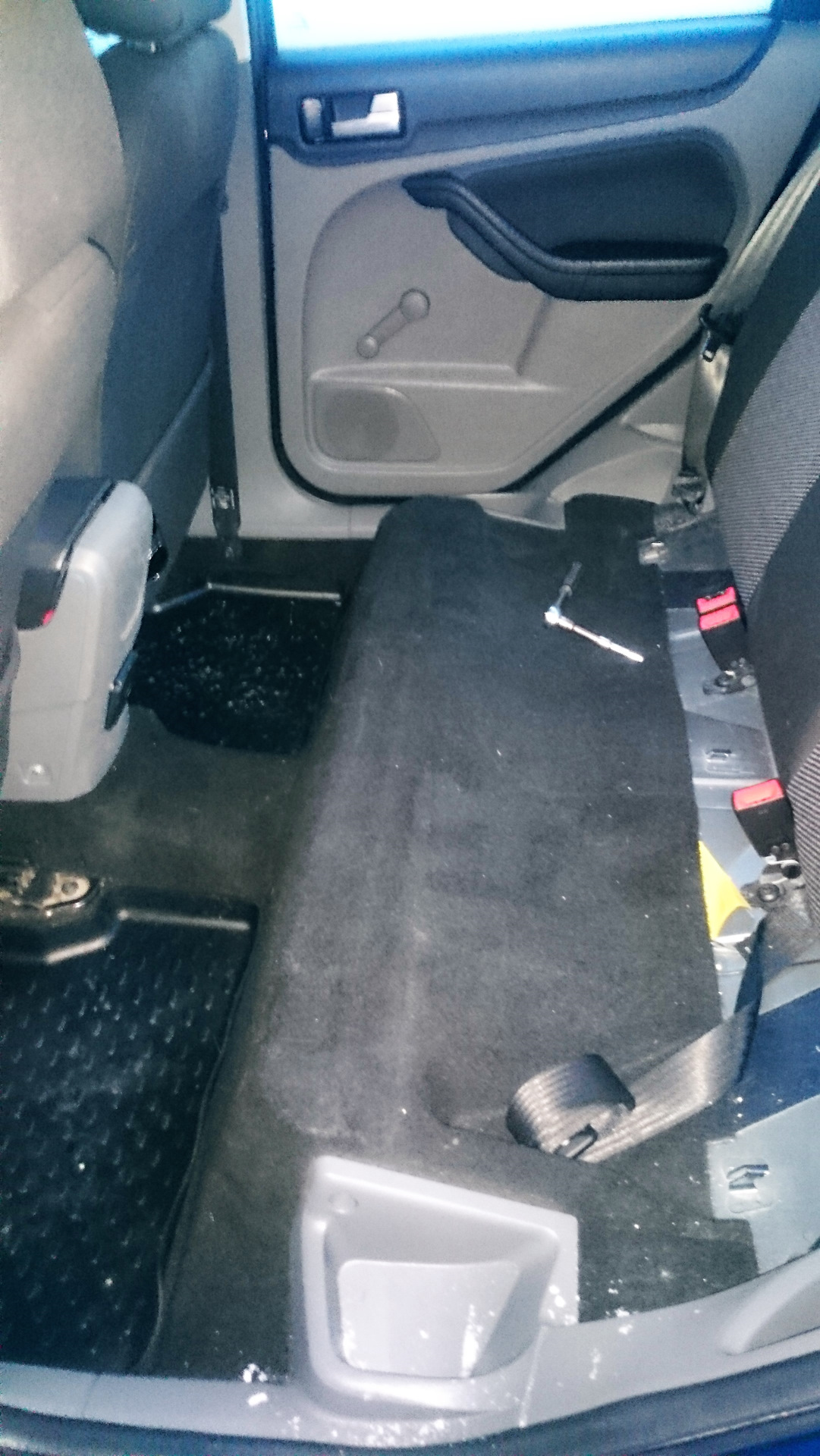

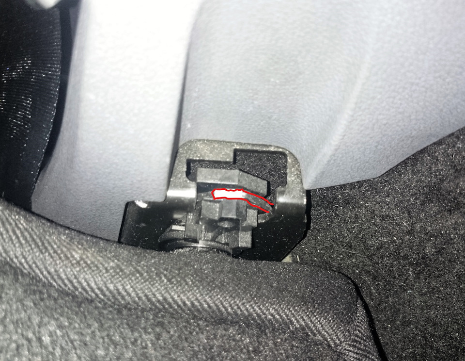

Снимается буквально за 15 минут.
Задние спинки держатся на двух боковых защелках.
Берем плоскую отвертку, давим на этот фиксатор в сторону багажника, после чего сидения просто аккуратно тянем вверх. Удобнее начать с маленькой половины, когда будете вытягивать ее — вторую спинку заднего ряда лучше сложить. Они соединены между собой металлическим штифтом.
На снятие переднего пассажирского сиденья и заднего ряда у меня ушло всего 45 минут.
Забираем салон, ставим все в обратной последовательности и везем в химчистку. Переносим пиропатроны ремней безопасности со старого салона в новый и подключаем в штатные места.

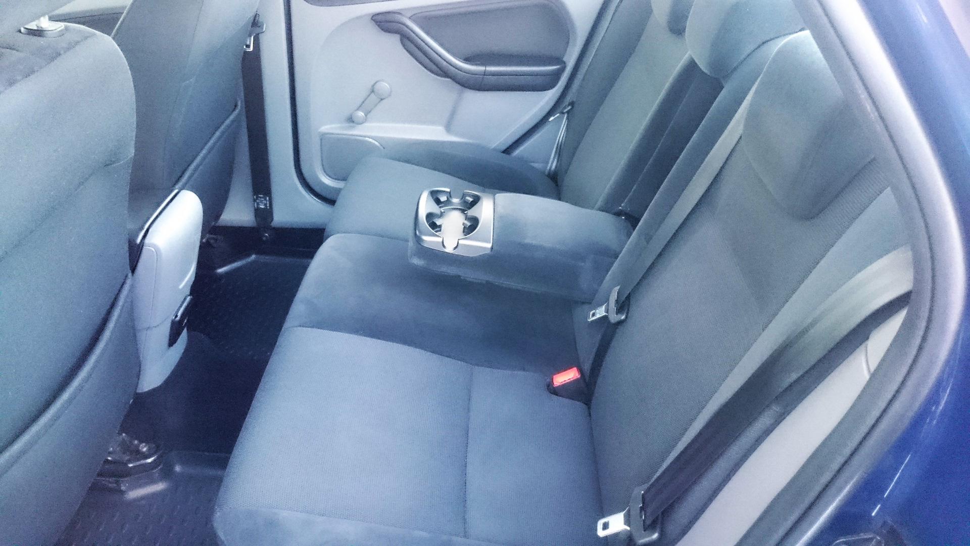

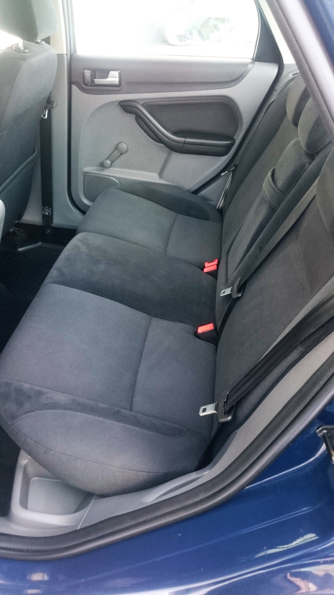

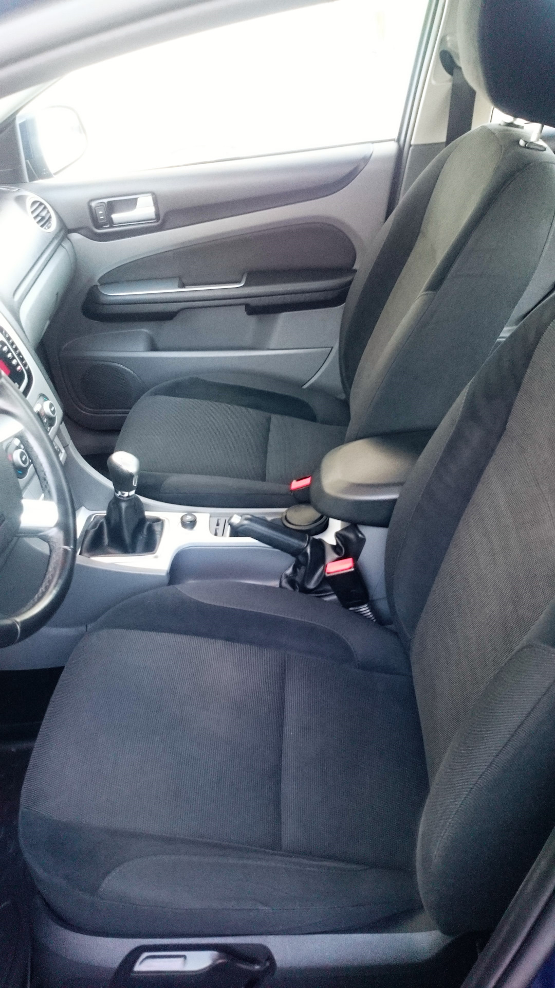

Теперь мой салон выглядит вот так:
На фотографиях салон пока еще влажный, поэтому во-первых чуть темнее, чем должен быть, а во-вторых видны полосы как работали в химчистке. Этого всего не будет буквально через пару дней. Было бы лето, высох бы быстрее =)
Салон просто бомба! Сиденья жестче, чем на commfort'е, более сильно выражена боковая поддержка. На прошлых сиденьях ее вообще не было. На заднем ряду теперь есть подлокотник с подстаканниками, вещь очень полезная. Появился третий подголовник и трех точечный ремень безопасности для центрального пассажира.
Я просто в восторге!

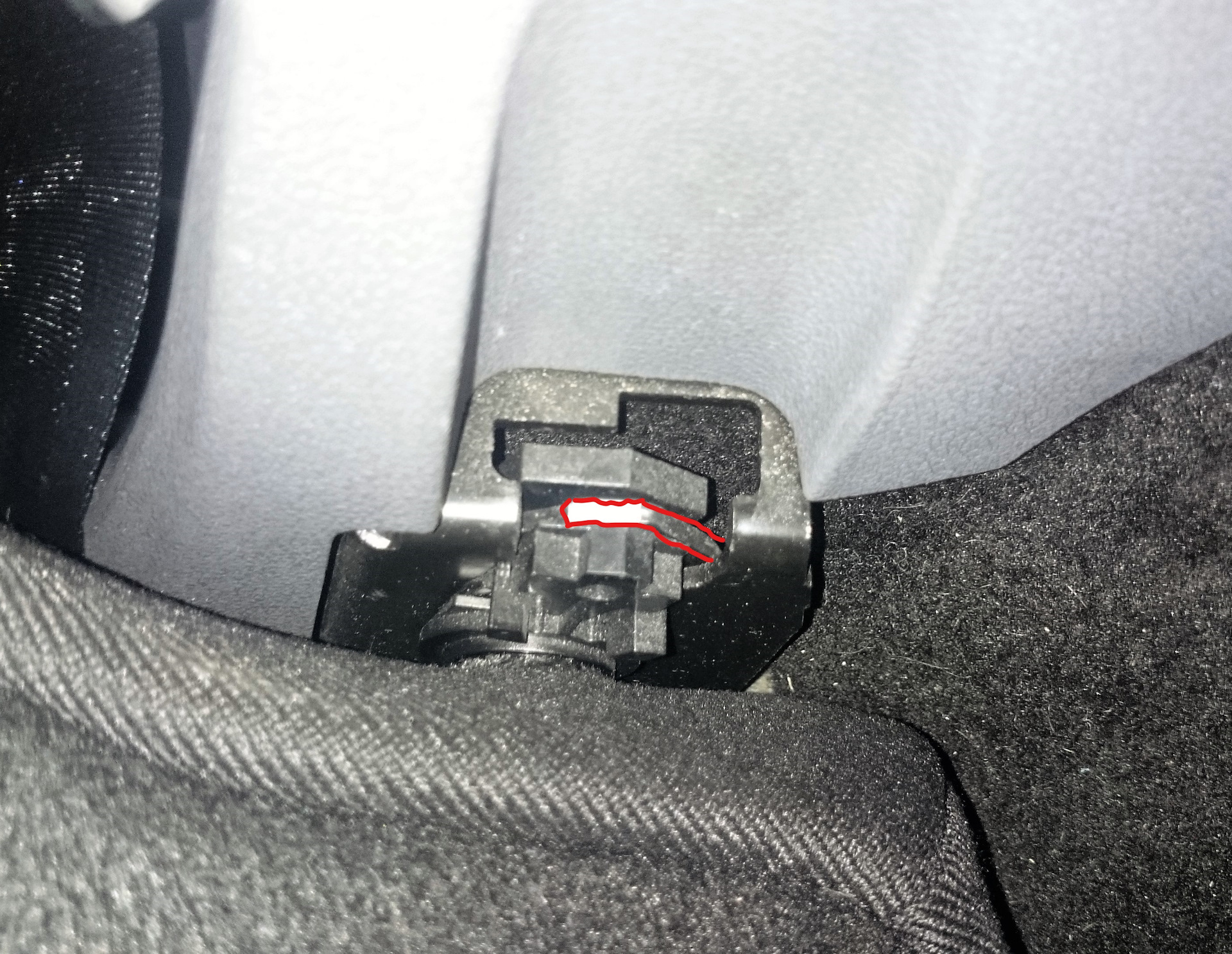

Теперь о косяках и о том, что требует доработки:
1. В разъемах нового салона не было резьбы для крепления ответной части. Снимаем колодку со старого салона, переносим в нее все пины и радуемся жизни. Осталось доработать водительское кресло, займусь на выходных.
2. Разбит фиксатор подголовника водителя. Подголовник с правой стороны болтается, но это не критично — сниму со старого салона, переставлю в новый.
3. В салонной проводке не протянуты провода для обогрева сидений. Заниматься буду на выходных, есть донорская проводка, с которой можно будет взять необходимые провода и пины.
4. Сейчас горит ошибка подушки безопасности т.к. отсутствуют боковые датчики удара и их необходимо прописать в блоке SRM.

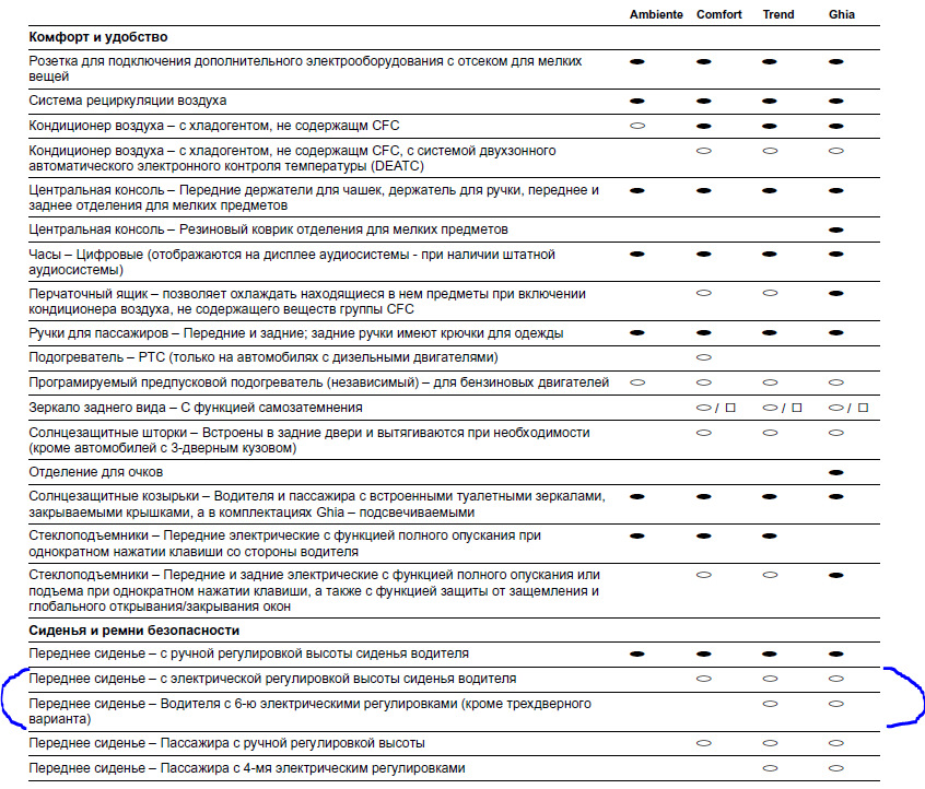

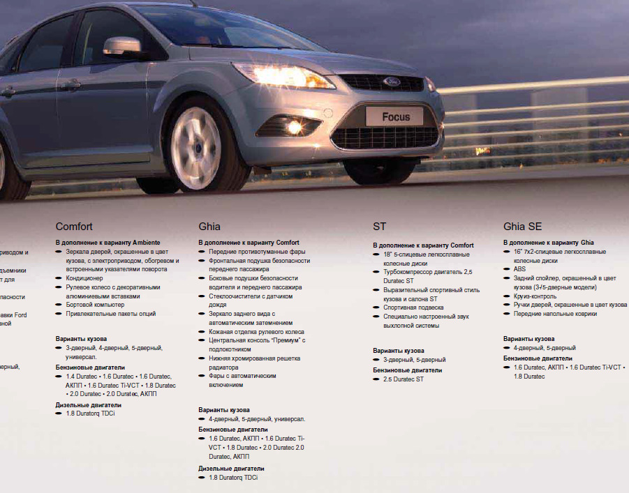

Почему ты решил что это ghia se?у меня в точности такие же кресла как и ты сейчас поставил. Комплектация просто ghia
ghia se это ghia испанской сборки, продавалась одновременно с российской которая называлась просто ghia, собственно она у тебя и есть))
А если у меня сиденье водителя плюсом с электроприводами, то это какая комплектация?)
Это у тебя жЫрная комплектация =) Повезло тебе =)
Dak111011
почти любая кроме самых простых, поскольку это опция
Dak111011
Практически любая поскольку электропривод сиденья не входит в базовое оснащения, как опция может быть в любой комплектации кроме самой первой(скриншот из брощюры форд, ниже я кидал ссылку на все)
DimonKing

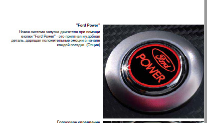

Ghia se это комплектация с кнопкой старт стоп и электро регулировки сидении, и бывает кожаный или велюр салон, и если не ошибаюсь ghia только испанской сборки была.эти с духи от обычного испанца в ghia комплектации.вот вам ссылка
фуууууух, как с вами сложно, зачем вы слушаете этого парня он даже в описании к видео неправильно пишет название комплектации "Сhia")))
держите ссылочку, там брощурки официальные в которых все все написано
ffclub.ru/topic/7234/
вырежу нужный кусок
ну и про кнопку старт стоп, это вообще всегда — опция
bagira1991
ни в какую комплектацию не входит, это опция

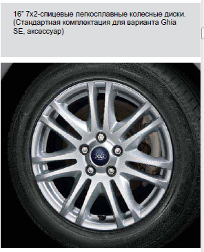

ну и диски стандартные для комплектации GHIA SE
знакомы такие?
у меня такие же
В любой ghia комплектации идут такие диски и не только в SE.
Неправда! Хватит пороть голословную чушь, откройте брощюру официальную и почитайте.
обычная Ghia идет на штампах а литье(причем совсем другого дизайна) для нее опция
диски 16'' 7х2 спиц уникальны для ghia se и являются ее отличительной чертой
С незнающими спорить бесполезно и доказывать что то. Вы наверно брощюру ни разу не читали.

Такие диски шли толькона GHIA Испанской сборки.
которая называлась SE, чтобы можно было отличить от Ghia российской сборки, на самом деле как комплектации SE не существует, существуют
