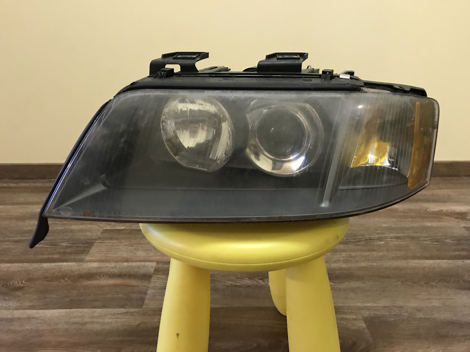

Всем привет. Продолжаю рассказывать и мусолить тему света на моем роуде. Для тех кто пропустил 👇 Часть 1. Часть 2. Так сложилось, что решение данного вопроса усложнилось благодаря усилиям прошлых мастеров🤦🏼♂️ Приходиться вникать и решать дополнительные сложности. И так, погнали😉 Началось все это безобразие с правой стороны (фара потела и не светила), настал черёд дербанить левую🤔

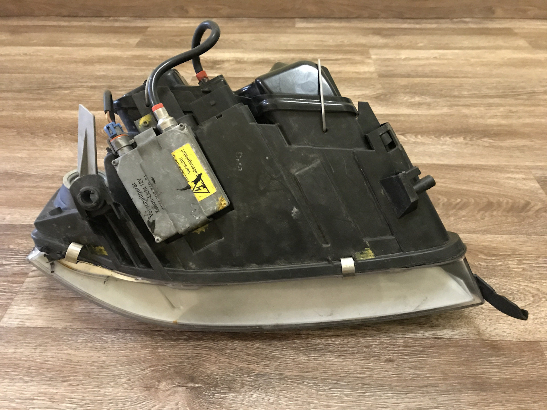

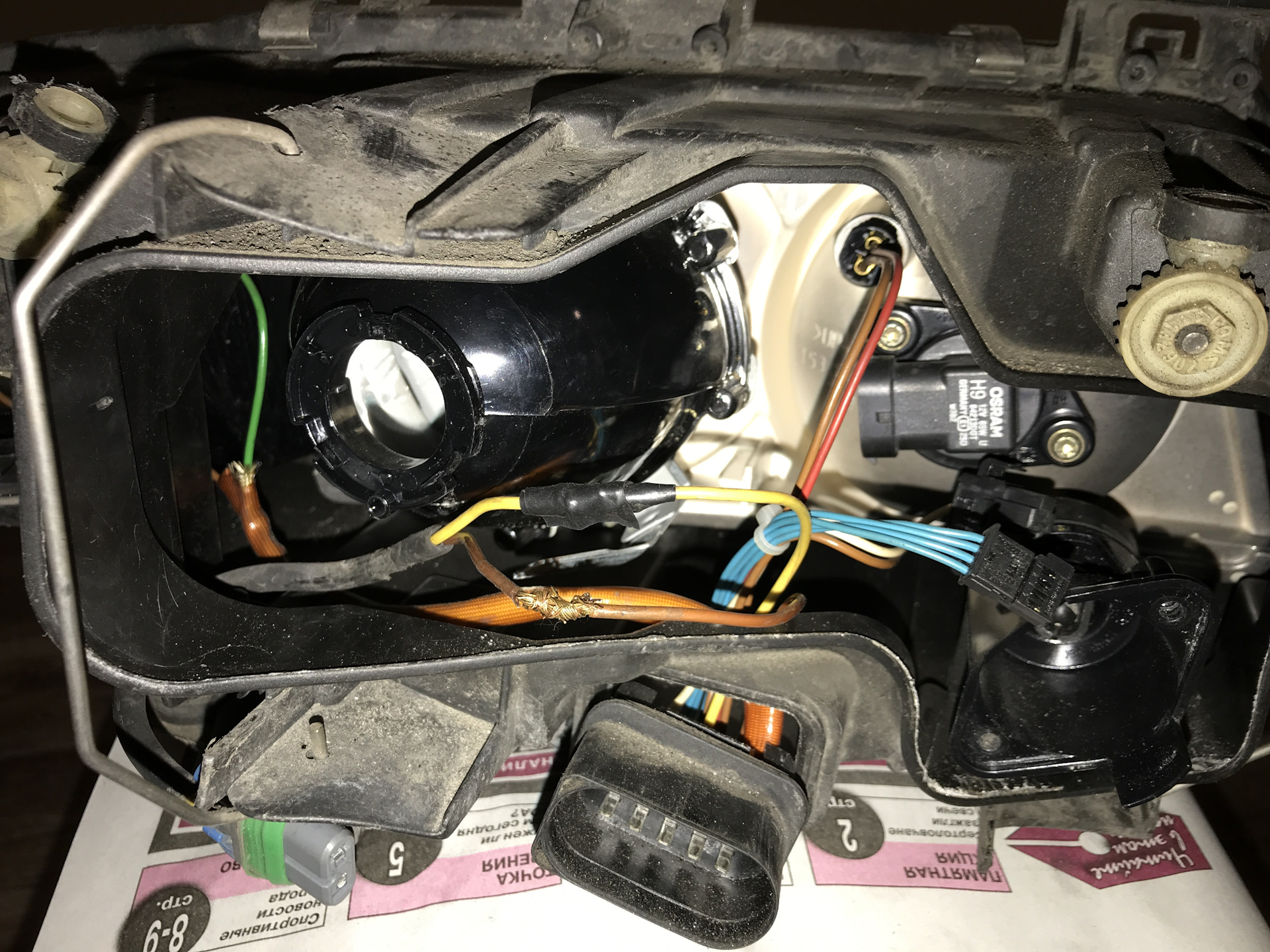

А вот и пациент👆

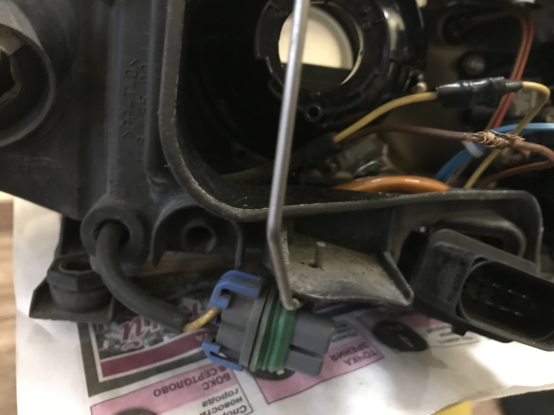

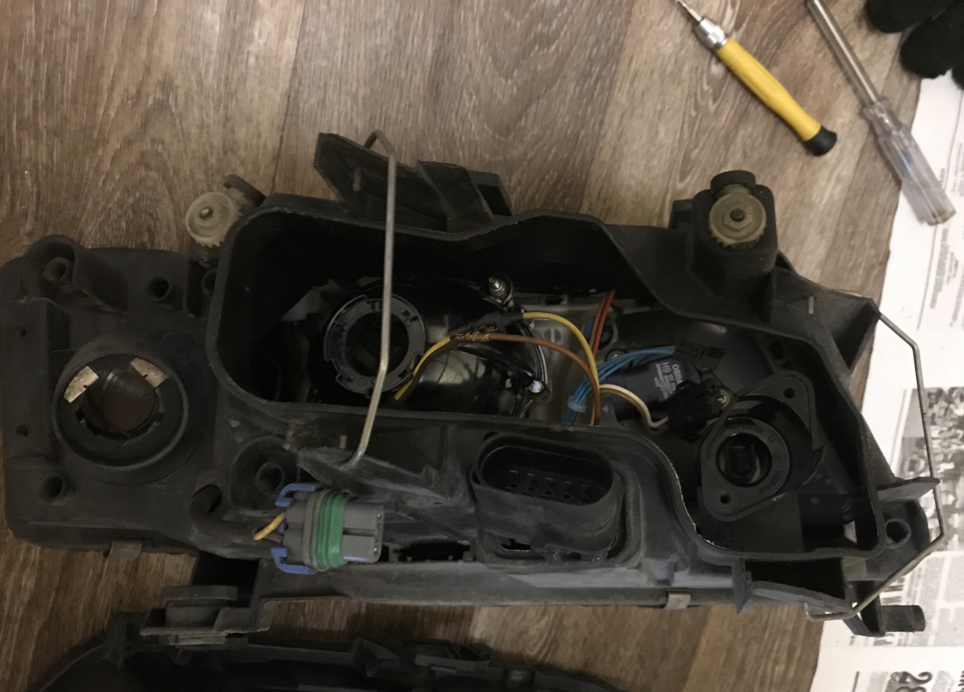

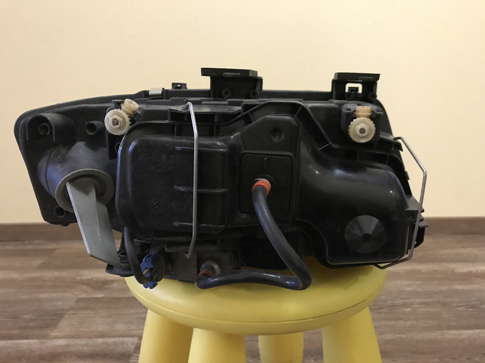

Снимаю крышку и озуе.удивляюсь вообщем🤦🏼♂️

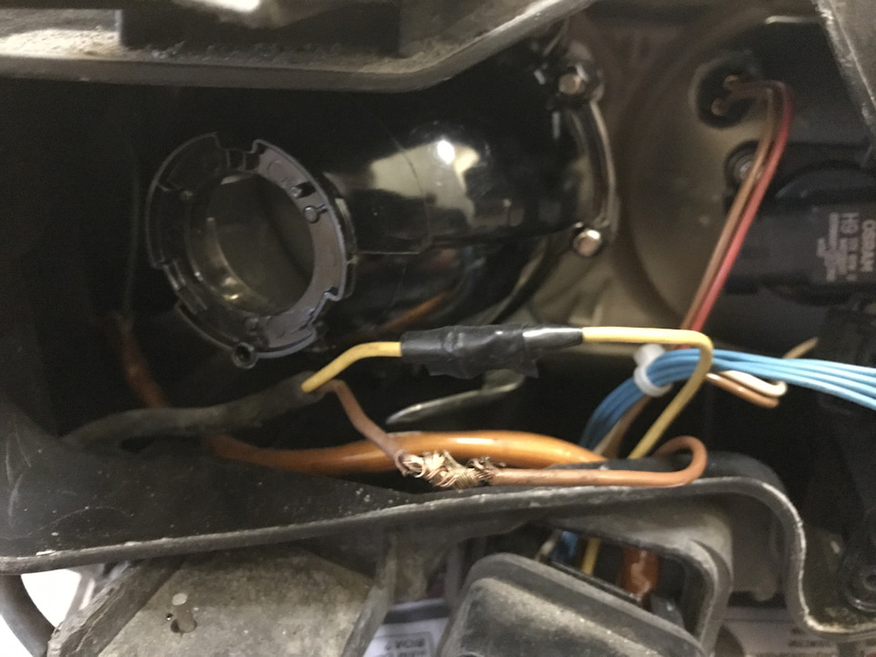

WTF 👆кто и зачем это сделал 🤷♂️
Смотрю и сходу не понимаю, что это за чудеса местного тюнинга🤔
Вообщем — факт колхоза на лицо, а вот что сподвигло тюненигстов на данное решение, пока не ясно.
Сделано умышлено 🤦🏼♂️Так как у этих негодяев оказался не совсем подходящий корпус фары — галоген. Поэтому им пришлось резать штатнуюпроводку ксеноновой фары и заводить через вент.отверстие. Снова на помощь приходит бро — Яша 🤝

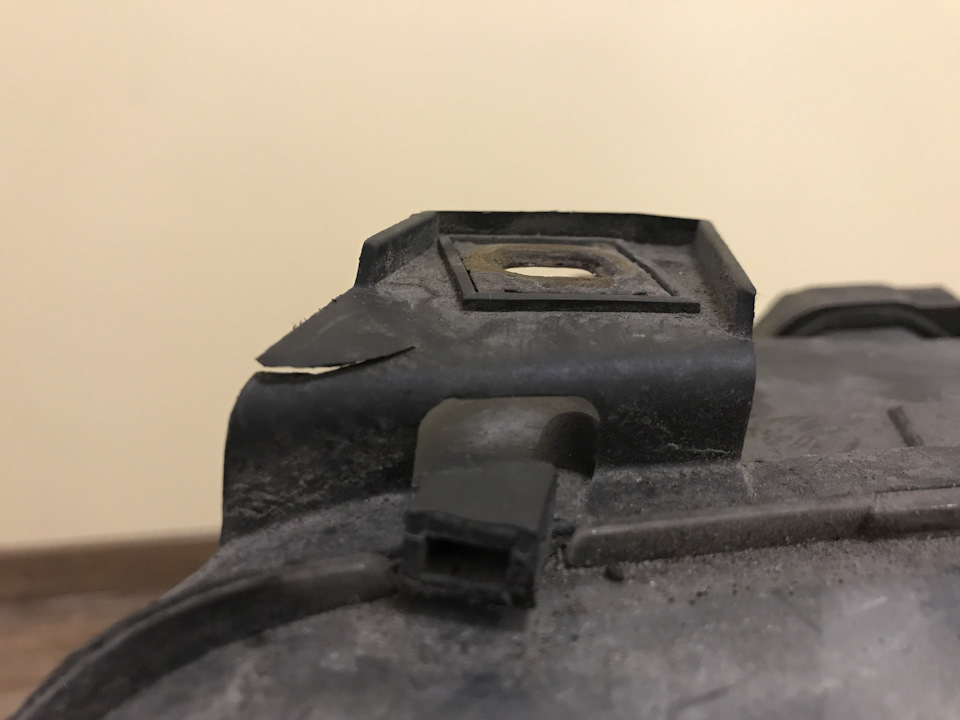

Смотрим дальше — сломано, можно конечно использовать рем.комплект, но так как корпус не формат — будем менять👌

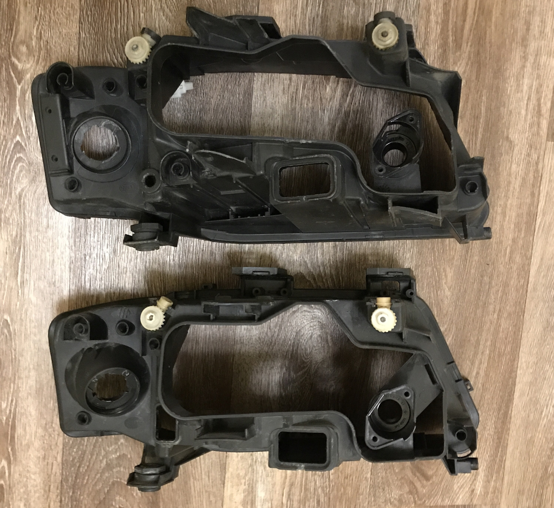

Куплен правильный донор (американский, но это не важно) — будем разбирать👌
Достался комплектом — появились лишние ЗЧ😂

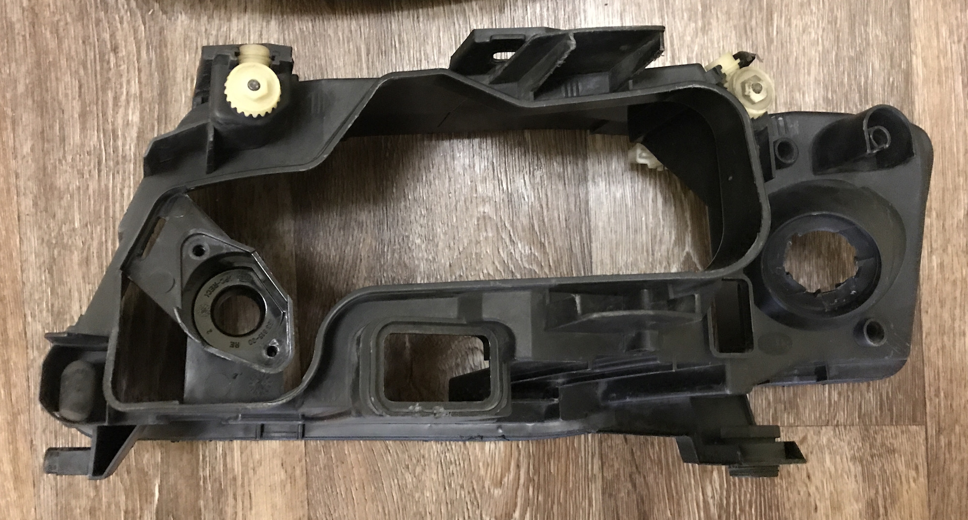

Крепления все на месте, корпус целый и без трещин👌

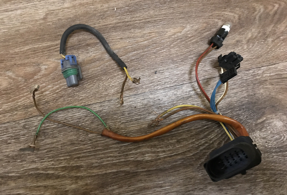

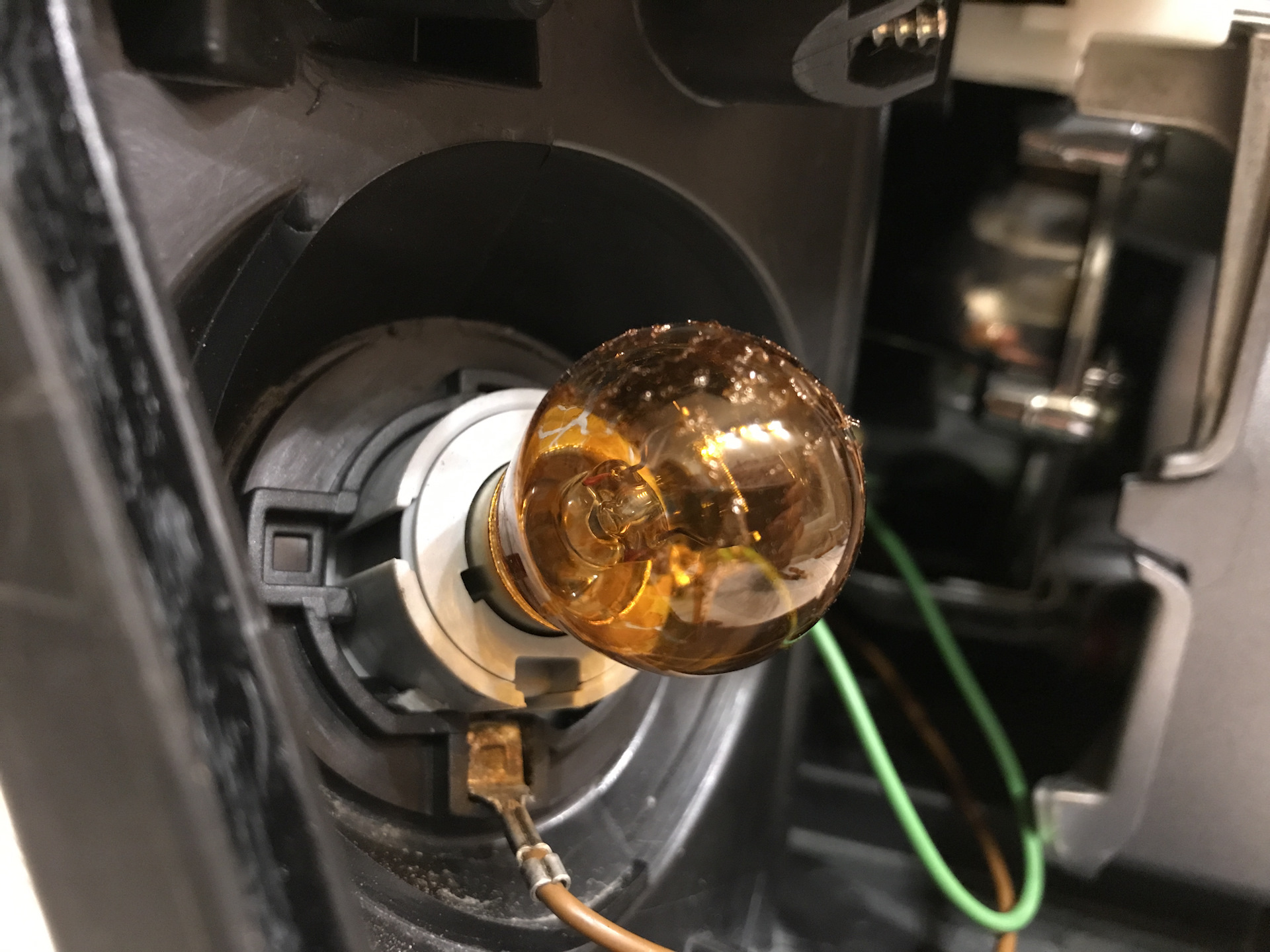

Тут видно 👌как должна проходить в базе проводка к ксеноновой лампе

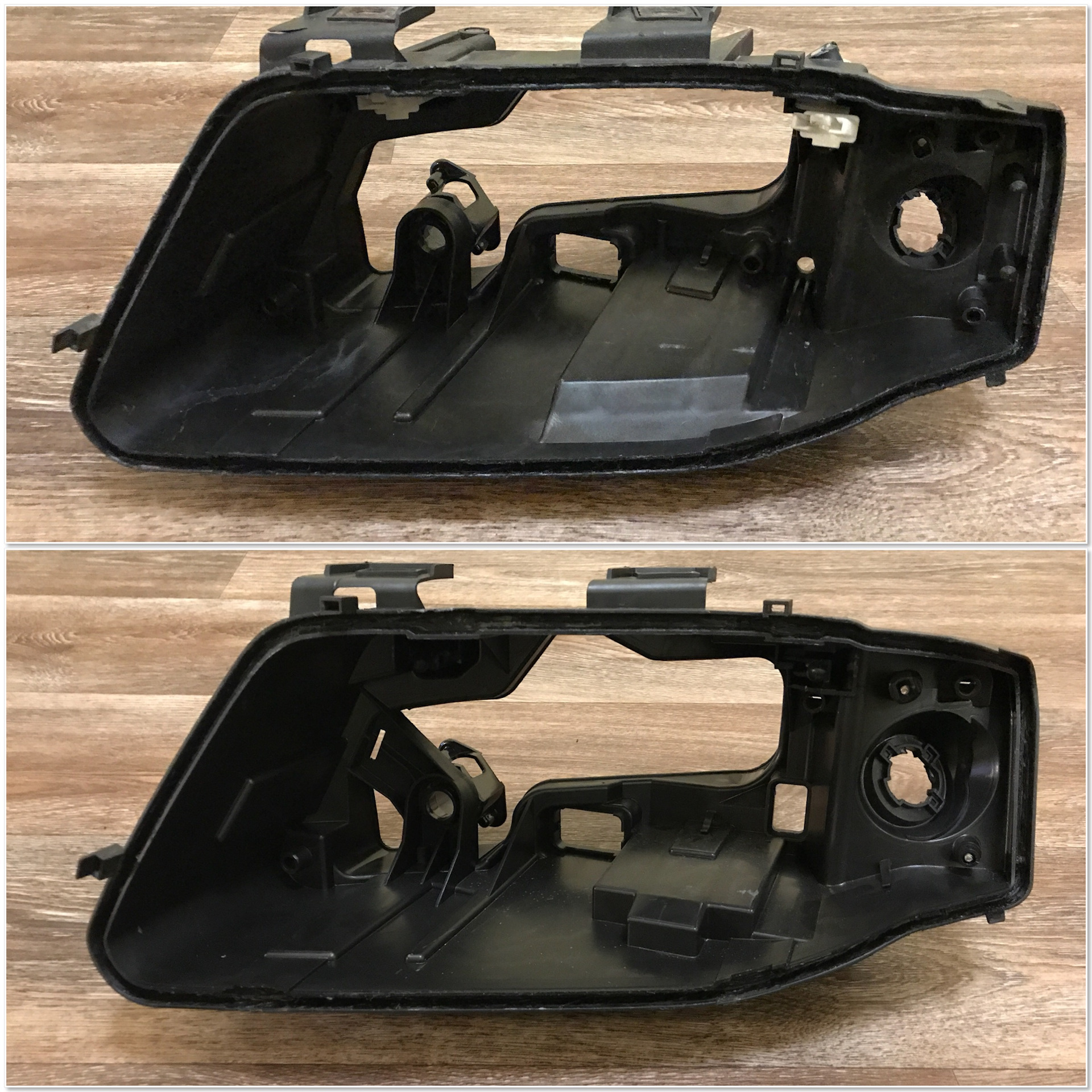

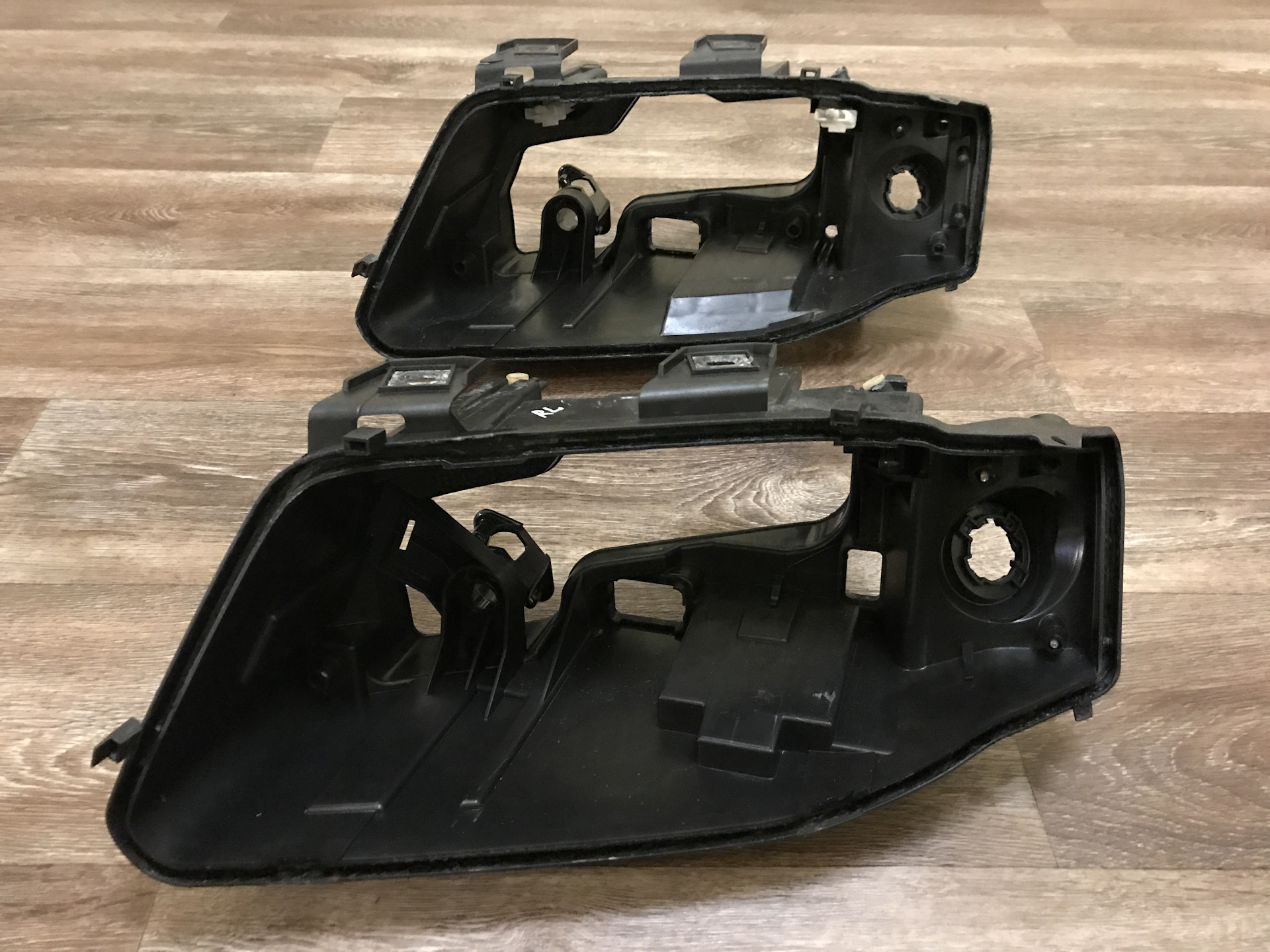

Нужный корпус очищен от лишнего (маленькое прямоугольное отверстие — отсутствует на моем неправильном корпусе😂)
Верхнее — галоген Нижнее — ксенон
Вид сверху

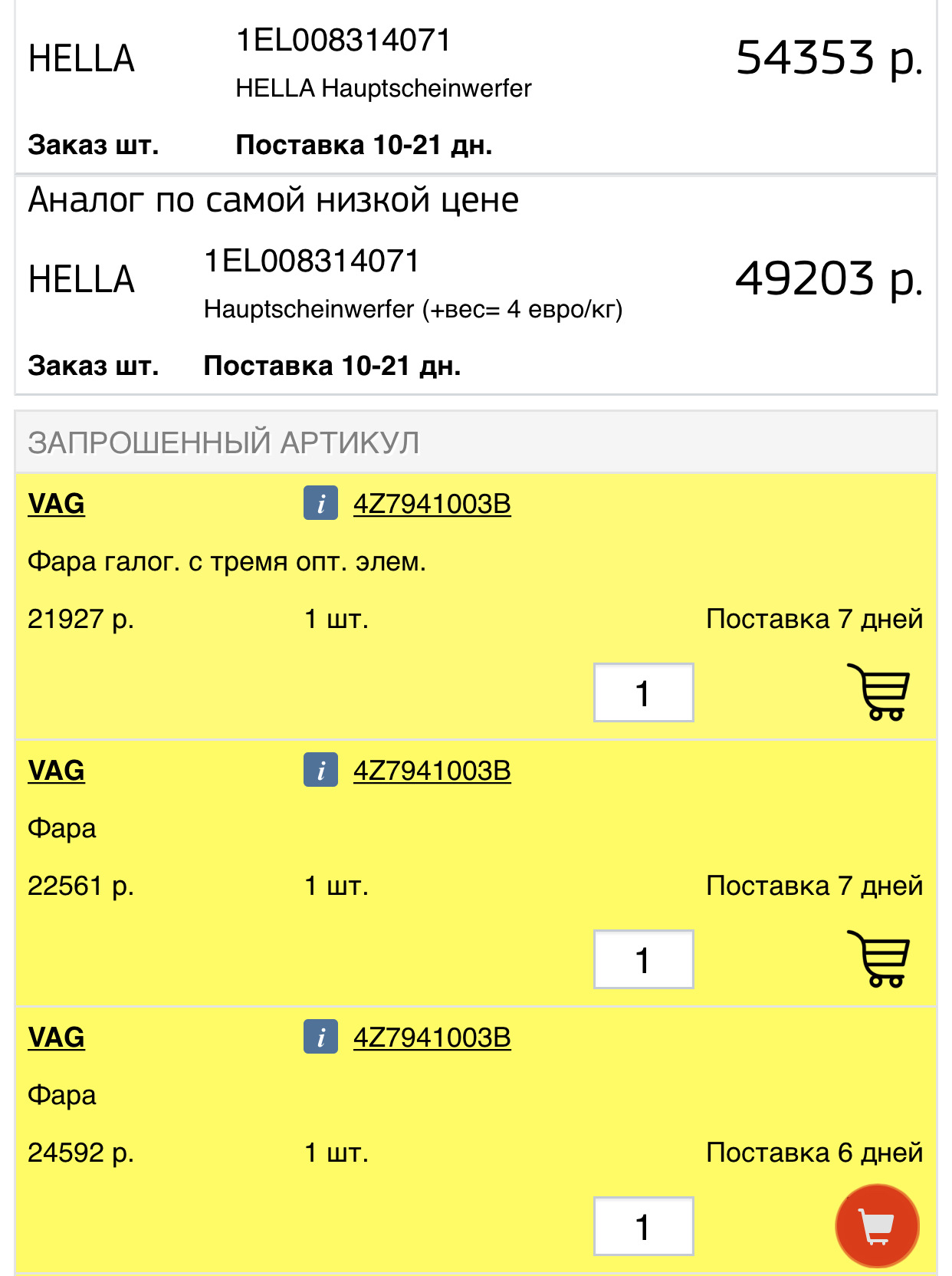

Столько лишних действий и 💸

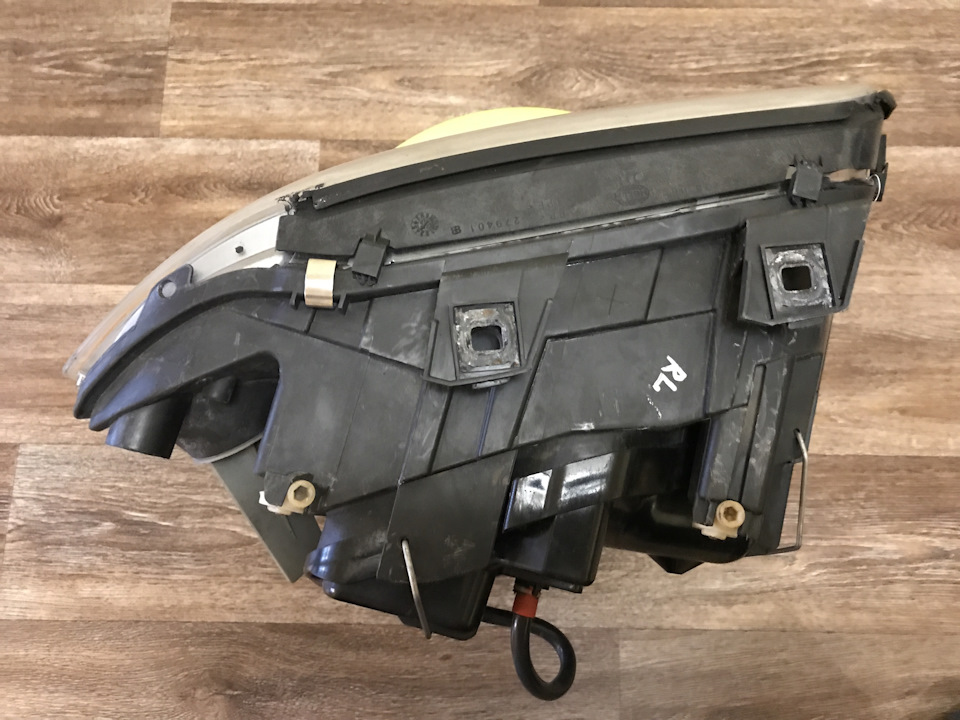

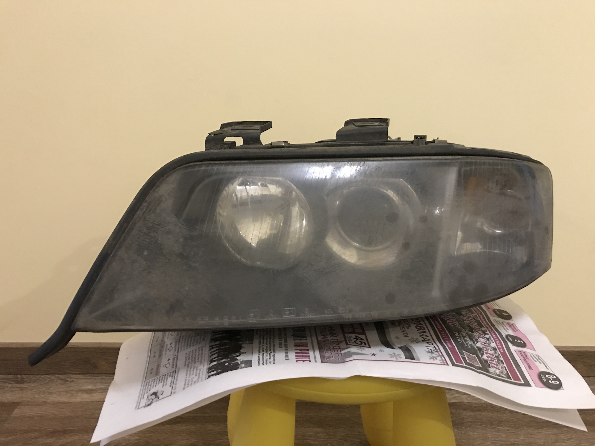

Станок для очистки от старого герметика 👌немного греем феном и отверткой соответствующей ширины, убираю все лишние👌

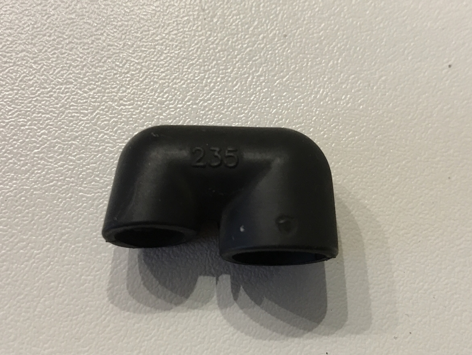

Дефицит — резинка на вентиляцию фары, отдельно в продаже нет🤦🏼♂️На каждой фаре по 3 шт.

У меня точно такой же жёлтый детский стульчик из Икеи) Если хоть одна из резинок или отверстий для них забита — фара потеет. Резинки эти подходят с пассата (только чуть обрезать), гольфа и прочих вагов. Себе на пассат с олроадовской фары донора ставил
донора термофеном разбирал — не очень понравилось свои в электродуховке грел на 80 гр 20 минут для разъединения и удаления герметика. ждем итоговый идеальный вариант))))
Менее 10 минут — обычный фен, равномерный прогрев по периметру — сильного усилия вообще не понадобилось, разобрались на ура (фара была в оригинальном герметике и до меня не разбиралась)

Зато теперь и маркировка и внешний вид фары будет соответствовать содержимому. Как минимум, с гайцами будет проще беседовать)
Маркировка нанесена на стекло, а там все соответствует 😉ксенон стоит с завода — на Гайцов в это плане пох — все законно.
А откуда взялись галогеновые корпуса?
Так вроде в теме написал 🤦🏼♂️Галогеновым оказался 1 корпус — левой фары, про которую речь идёт а данной теме👆даже есть фотки на этот счёт 😂
Извини, был не внимателен, понял про обе. Зато теперь всё по фэн-шую)
Ничего🤝когда эти чудики колхозили, стекла естественно переставили правильные (новые) — так что пока не залез глубже был сам не в курсе

К стати на рестайловых фарах А6 резиночек стоит всего по 2 на каждой фаре ☝️😁
🤷♂️про А6 🤷♂️На своих рестайловых — скок было отверстий — сток и поставил резинок 😂

опа про резинки то забыл )) у меня они есть )) кому резинки? 😂😂 от поло, джеты, Ауди и тигуана есть ) 😇😂😂
Вот где раньше был 😭нужны были резинки — прям за деньги даж
оч интересно чо ты там натянул тогда вместо них 😂😂 шланг подрезал? ♐🔞

Не думали купить новые фары? Как вариант хелла? Или у них изначально свет хуже?
Были мысли купить новые, но основная идея улучшить свет за счет более производительных линз. Штатные линзы не вариант.

кста, могу посмотреть остатки по фарам по резинке вентиляции
СПС, кстати только сегодня прилетел из ЕКБ 😉все нашёл уже👍
гуд. у меня с донорской нету. поставил на продажные
Собрал с кучи донорских — набралось нужное количество
Непонятно почему их отдельно не торгуют 🤷♂️

я бы фары эти поставил на отстрел тогда 😂😂 как только цена 5-6 мне оповещения приходят .😂достаю карту сбера и картечью из купюр стреляю ))😂😂 мне на Ауди в 10 640 обошлись )))
Новый комплект от 30-45₽ выходит и это без ламп. Так что там как в матрице нужно пулять — 5₽ сюрикенами с двух рук
мои тоже новые 25-34 )) но я то взял за 11 обе )) отстрел это называется )) ещё 7 позиций надо отстрелить ))😂😂😂 правда это не так быстро
Есть такое, сам пару тем урвал. Но возвращаясь с первоисточнику проблемы — штатные новые неинтересны 👌шас глянул хеллу по 55₽ за шт барыжат 🤦🏼♂️

На 2-м фото не твое произведение(скрутка провода)?Резинки сверху тоже смотрю прохудились-которые по контуру фары и сбоку огибают ее
Я разве похож на тракториста? Писал же — прошлые злодеи 🤦🏼♂️Я так не делаю.
все мы иногда бываем злодеями)
Почитай на досуге мой БЖ😉я себе не враг. Злодеи это — рукожопые. Есть же элементарные правила работы с электрикой👌
да посмотреть по сторонам-везде можно встретить рукажопых(от электрики до ремонта авто)Читал, читаю твой БЖ-вкурсе всего происходящего
Ну тогда не понятны твои вопросы — про мое исполнение 🤷♂️
