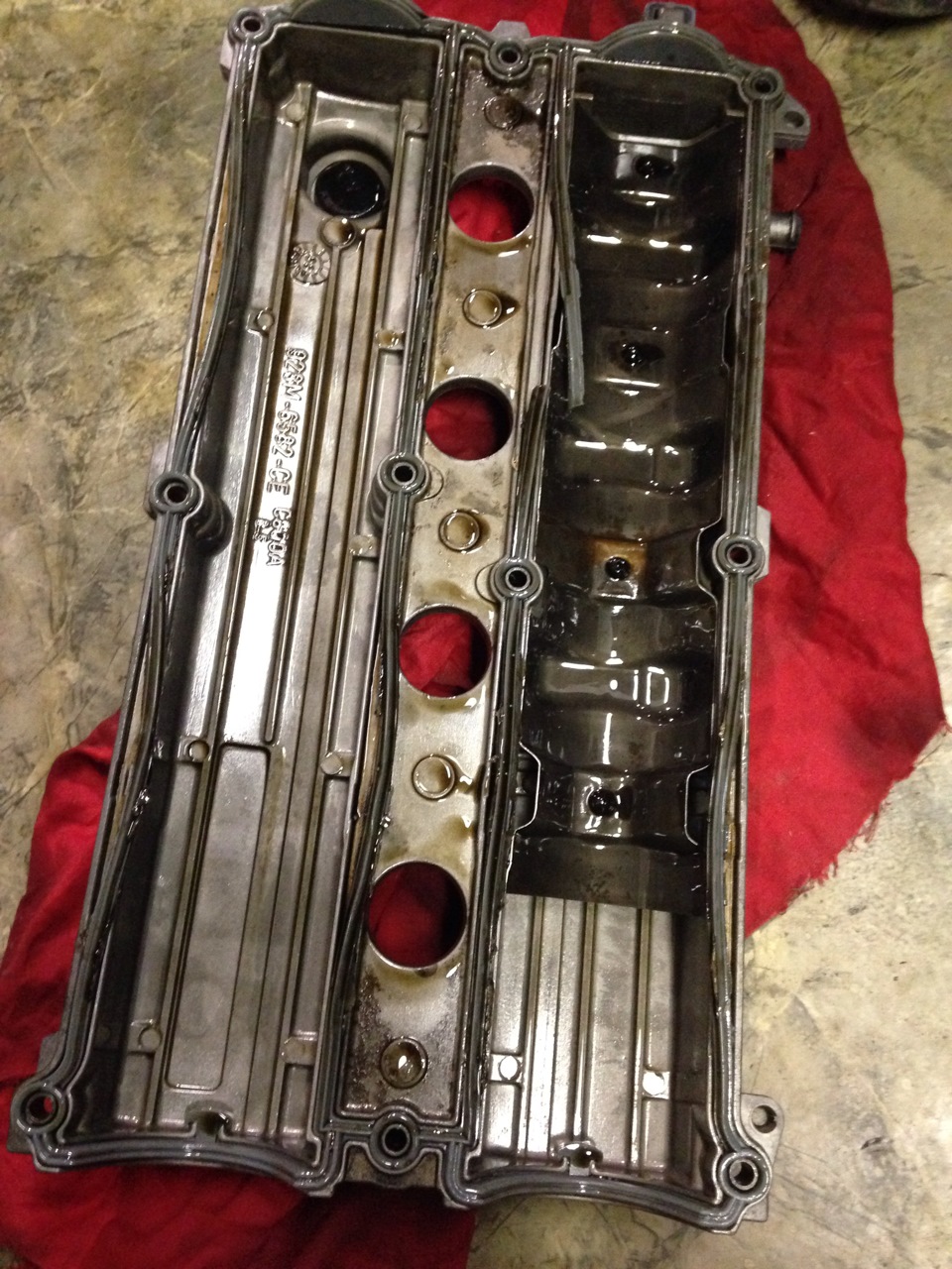

Ехал я с работы домой (около 40 км), приехав к дому, решил открыть капот посмотреть не течет ли верхний патрубок от радиатора, который я вчера заменил. А там клапанная крышка в масле
Далее вытаскиваю высоковольтный провод, а там
. После этого решил завести машину, проверить. Завелась с пол тычка и никаких проблем.
Недавно в сервисе снимали клапанную крышку и после поставили её на старую прокладку с герметиком. (слышал я, что это хреново, надо ставить на новую прокладку) Кстати ещё начало уходить масло немного, после этого всего, а сегодня вообще такое.
Вопрос:
1) Всего лишь пробита или плохая прокладка клапанной крышки? Откачиваю масло, снимаю клапанную крышку, меняю прокладку и все дела?
2) Пробита прокладка ГБЦ?
3) Просто перелил масло и оно поперло вверх? (но это бред, я вроде не переливал)
4) Или что ещё?
Решил проблему! Была порвана прокладка клапанной крышки. Заменил прокладку, масло м фильтр. Единственное, чего не могу понять, из-за чего ее так порвало? Она и 2000 не проехала.

Жесть, надо поставить нормальную прокладку крышки и свечных колодцев.
Да, клапанная крышка, это не ГБЦ. Баксов 10 и вопрос решен.

Попандос) А при чем тут прокладка гбц?
Так а что "попандос" то?) в итоге?
Выдавило прокладку клапанной крышки. Вот там и масла натекло. А масло чего такое грязное?
Во. спасибо за ответ. А чего масло такое грязное не знаю, недавно меняли мне в сервисе его.

В итоге меняю прокладку и масло и все?
Теоретически — да)
Прокладки свечных колодцев не могут быть?
Могут, но в продаже, скорей всего, сразу в сборе. В любом случае, евреев 5 стоит, от силы.)
Может еще масло более жидкое в прошлый раз заливали?)
Нее, масло всегда одинаковое. У меня там еще проблемы с картерными газами, пишут, что может из за этого.
