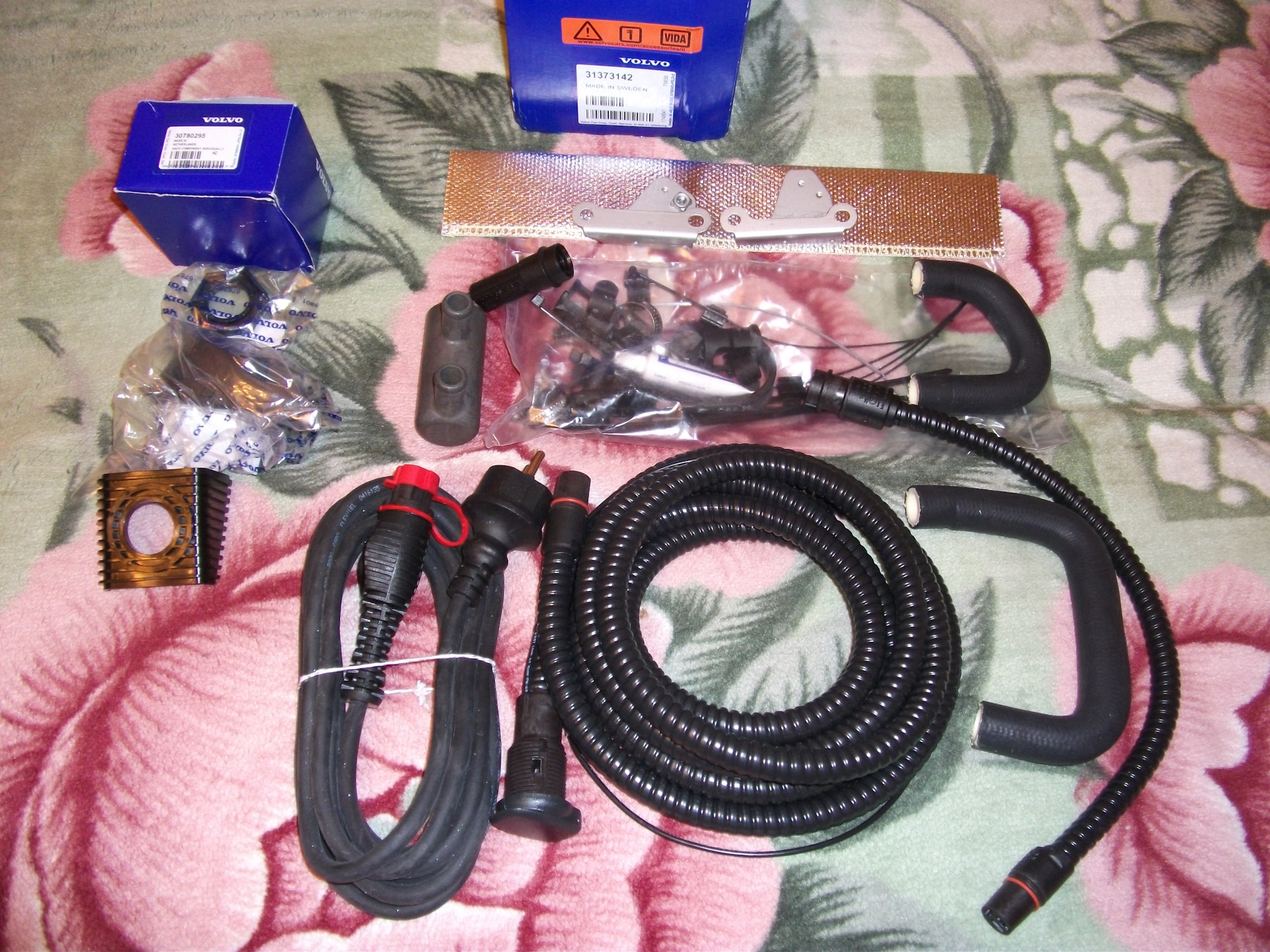

Прикинув все за и против — выбрал штатный кипятильник. Вообще в идеале иметь и вебасто, и штатный кипятильник, но по цене это перебор для б/у авто. Для того чтобы узнать, что входит в комплект под этими магическими цифрами решил посетить ОД. Там мне очень обрадовались, сообщив, что у компании Вольво существует специальная программа со скидками по обслуживанию авто старше 5 лет и радостно насчитали мне всего каких то 26 тыс. целковых за все (стоимость кипятильника+сервис по установке с суперскидками). Если ставить буду не у них, тогда цена кипятильника увеличивалась на пару тысяч и составила всего 18 тыс.р., и еще заказ растягивался на полтора месяца. Есесьно такие цифры меня не очень обрадовали, и я вежливо откланялся, главное все же узнал, что все, что нужно для установки будет в одной коробочке. Пошарив в инете, нашел магазинчик примерно с таким названием “Мир автозапчастей” (точно не помню), где и заказал по этому номеру (31373142) то, что мне нужно, естественно со 100% предоплатой. Продавец, правда, предложил еще приобрести одну коробочку с другим номерком (по каталогу шло, как скоба) и не зря, там оказалась и гайка пластиковая, та, что крепит разъем к бамперу (хотя по VIDA, все должно, быть в комплекте может, развели на доп. 700р. продаваны), а вот скоба не пригодилась.

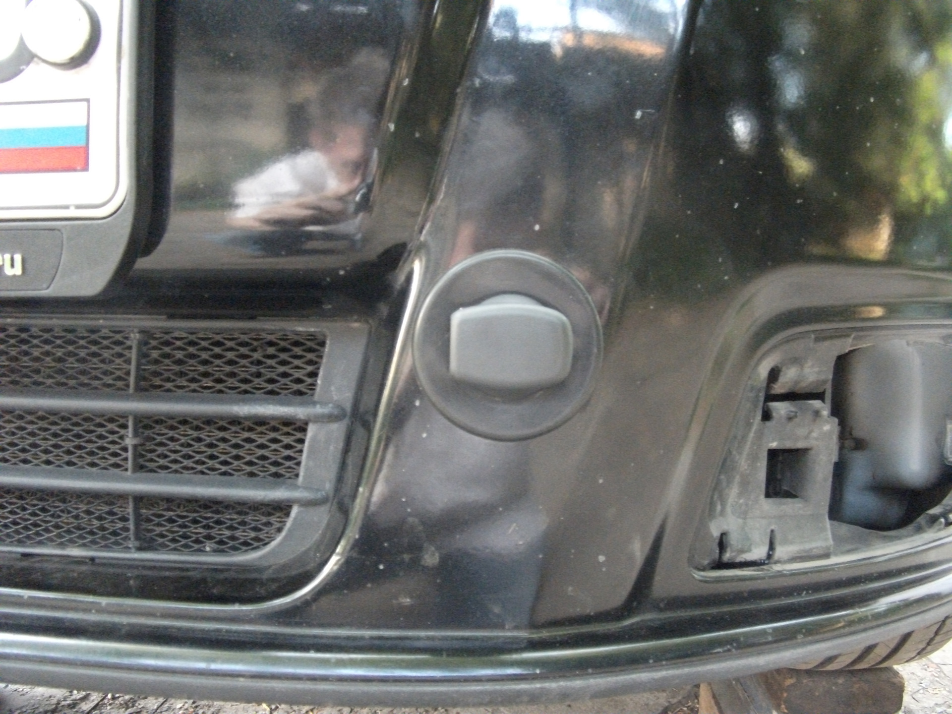

Особо ничего сложного нет, главное воспользоваться поговоркой правильно “Семь раз отмерь – один раз просверли бампер”. Отмерил даже больше, но просверлил все одно не той коронкой по дереву (пластик замечательно сверлит), а все по тому, что точного размера не было, вот и перепутал, взял чуть большего, вместо коронки – меньшего. По сему, установка из-за этого колхоза (пришлось мутить с установкой разъема дополнительно, бампера то нет другого) растянулась на 2 дня.

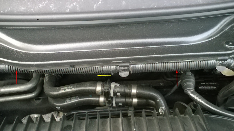

А так все просто. Снимаем бампер передний. Выбираем место (можно по VIDA) на бампере, куда врезать разъем. Используя, коронки по дереву делаем отверстие, прикручиваем кабель. Прокладывать по моторному отсеку, как предлагает VIDA не стал, т. к. если придется снимать бампер, то и кабель заново нужно будет демонтировать из моторного отсека это и сеть еще один недостаток штатной системы (кабель идет целиковый от бампера до кипятильника). В связи, с чем внес некоторое улучшение. Приобрел гофру для проводки разрезную пластиковую, и в нее спрятал кабель, в нескольких местах стянув изолетнтой ее. Потом притянул уже хомутами пластиковыми в моторном отсеке, как приглянулось. Не забыл и массу пристроить. С установкой самого кипятильника тоже особых проблем нет. Сливаем антифриз, откручиваем шланги сзади, их меняем на новые, можно все мастырить по VIDA.

Небольшое фото дополнение моего варианта прокладки кабеля в моторном отсеке.

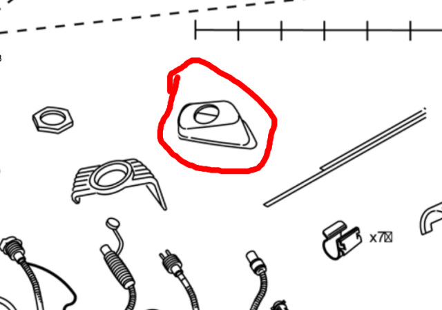

ЗЫ Странно, что для бампера фиговины в комплекте не было. А так на бампере изнутри даже размечено с завода, где резать.
Нет не замерял, его хватило от бампера до кипятильника, но я прокладывал не как VIDA предлагала, а своим путем (но так же по левой стороне есесьно) специально, чтоб исключить лишнее соединение. Если все по VIDA то не хватит, маленький понадобится.У меня не было размечено, да и скобу приладить так и не удалось, как не вертел.
А как прокладывали, если не секрет?
(я чего спрашиваю: сам после НГ себе весь этот набор ставил, только брал не в вольвовских коробках, а от производителя (Calix) и вот у них по каталогам длины кабелей сильно разняться, а какие длины у "вольвовских" кабелей инфы не смог найти).
По поводу разметки: штатно разъём ставится под левую фару на углу бампера, там должна была быть вот эта фиговина в комплекте:
Была фиговина, но в отдельной коробочке на фото видно маленькая и большая, все, что под маленькой из нее, что под большой из большой. Именно по этой причине я и не стал замарачиваться отдельно с calix. Тоже встали вопросы подбора проводов да и самого кипятильника, а так была мысль чуть по мощнее поставить на 650-700вт. А так круглое отв. в бампере проще сделать, чем такую экзотику вырезать. С точностью до см не скажу, а вообще от бампера сразу привязал к проводке слева под насосом от тормозов, далее может к рамке аккумулятора, потом как вида предложила поверху, где номер на их защелки и справа вниз спустил, можно прикинуть у себя веревкой или метром мягким.
