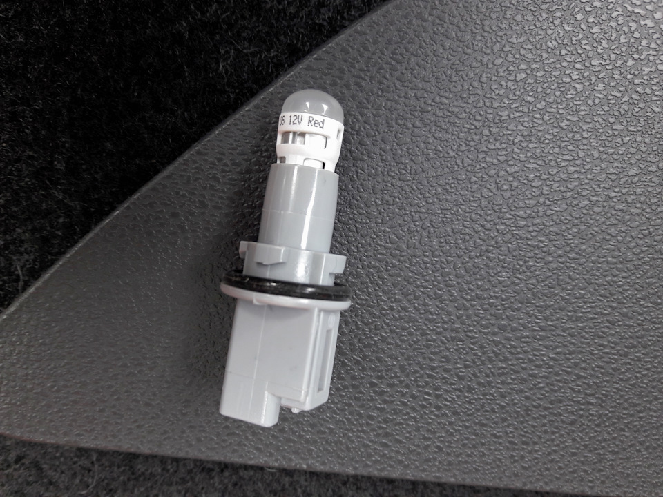

Подзапутался, выручайте, имею максималку Весту, полностью вся подсветка с завода стоит, хочу поменять лампы накаливания желтые в дверях 2 штуки на диоды.Есть пару вопросов, какие лучше из брендовых взять и сколько люминов, 4000 или 6000, чтобы повторить подсветку салона?После покупки надо ли гнуть усы или не надо?
Приветствую! Наиболее мягкий белый около 4000k, а 6000k это уже бело- голубая сварка. Надо перегибать или нет в любом случае нужно сначала проверять тестером патрон, а на брендовых лампах '+' всегда отмечен. Также не нужно перегибать бесцокольные лампы где усы не переходят на другую сторону, а остаются на стороне выхода на контактную площадку.

Понял, а какие конкретно лампы посоветуете?Можно в Емех или Экзисте.
Вот ссылочка на мой обзор по-моему нужного цоколя www.drive2.ru/l/487473429050556642/ Я бы выбрал осрам.
