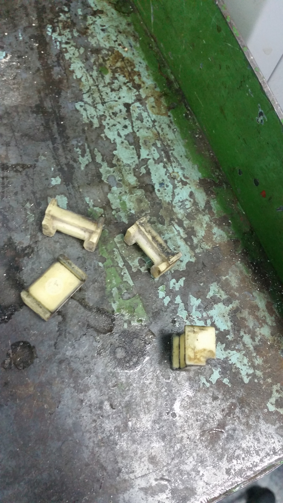

В общем надоело что двери в открытом положении не держат совсем. Особенно задние. Заказал комплект втулок для ремонта ограничителей дверей. Сегодня пришел. Не спеша поменял все. Надо снять обшивку двери и открутить 3 болта которые держат ограничитель.
За комплект отдал 1000. Доставка 250. Омская контора авто пластик. Теперь двери как новые)) очень туго ходят. Рекомендую

У кого-то читал, что через год уже стираются.
Поэтому я решил купить у собрата по драйву с металлтческими вставками.

Хочу предупредить всех кто прочитав пост захочет себе махнуть, надо иметь ввиду что в той части ограничителя которую надо трепать (разбирать) есть 2 отверстия с резьбой (ну собсно на этом он и держится в двери), так вот, резьба очень нежная и тянуть надо осторожно, у себя на одной двери перетянул, сорвал, пришлось гайку корячить с обратной стороны чтоб держак был норм, а это мягко говоря не очень удобно.
