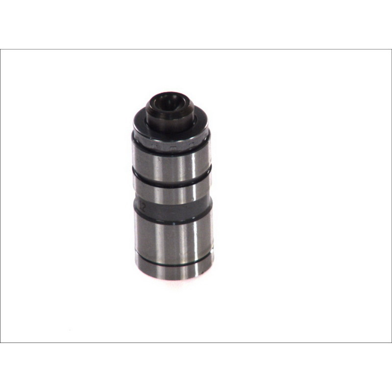

Всем привет! Украинские Опелеводы, выручайте! Есть у кого живые, оригинальные гидрокомпенсаторы на мой мотор? Отзовитесь плиз! А то я лох, свои выкинул…
На олх разборки по омегам, возьми разбери, прочисть, прокачай маслом, и ставь. Стоимость зависит от барыг, ну примерно гривен 300-400 прийдется выложить за 12шт.
ну новый оригинал бабла будет стоит не дешево… да и если капиталишь ГБЦ с новыми оригинальными гидриками, то и рокера и прочую лабуду менять желательно, а самое главное масляный насос не забудь поменять( денег будет стоять еще больше чем 12 гидриков в оригинале)… ну смотри сам))
В голову не лезу. И новые гидрокомпенсаторы это что-то из ряда фантастики. Так что вряд ли я их поставлю. Масляный насос меняется не будет, но чуть подшаманится
…да ты в принципе в голову влез уже))… я, когда то на своей 2,4 л капиталил двигло. пять лет назад, то менял все гидрики новые( покупал не оригинал, кажись по 370 руб за шт). поменял правда и шпильки с гайками… тут пришлось брать оригинал!ну и сответствено комплект шпилек с гайками обошелся в разы дороже чем комплект гидриков. еще и приспособление пришлось купить для выкручивани и закручивания шпилек))) почему менял шпиль с гайками, потому что регулировать тебе прийдется гайками рокера… а там если гайка легко крутится на шпильке, то обязательно гайку, а лучше вместе со шпилькой менять, так как при работе потом будет гайка постояно откручиватся, ну и соответствено будет гемор в работе двигла.ну там много есть нюансов… единственное что мне нравится на двигателях типо 2,4л. 2,6л .3л, так это, что при замене гидриков и шпилек не надо снималь полностью ГБЦ, но есть и гемор))) регулировка клапанов( тепловой зазор) делашь соответственно теме же гайками на работающем двигатели со снятой клапаной крышкой… приятного мало))) можно конечно и по мануалу( гоняя каждый поршень в мертвую точку), ну тут желательно тогда все новое ставить и рокера также с шайбами менять, поэтому надо запастись хотя бы лишними 2л масла, и соответствено отмывать потом моторный отсек с двигателем на мойке

А что случилось с новыми?
Два сдохло. А грубо говоря лазить туда каждый год желания нет :(
новый брал оригинал 140грн
у тебя на фото компенсатор он мотора ОНС у автора другой мотор.
цены почти одинаковы на них.
у тебя же шестирядка… значит 12 гидриков))))… купи новые и всех делов то

с виду похожи на гидрики бмв двигатель м40
С асконы 2,0 подойдут?
Хз
Их 12 надо же
Наверно не, там их 8, …
