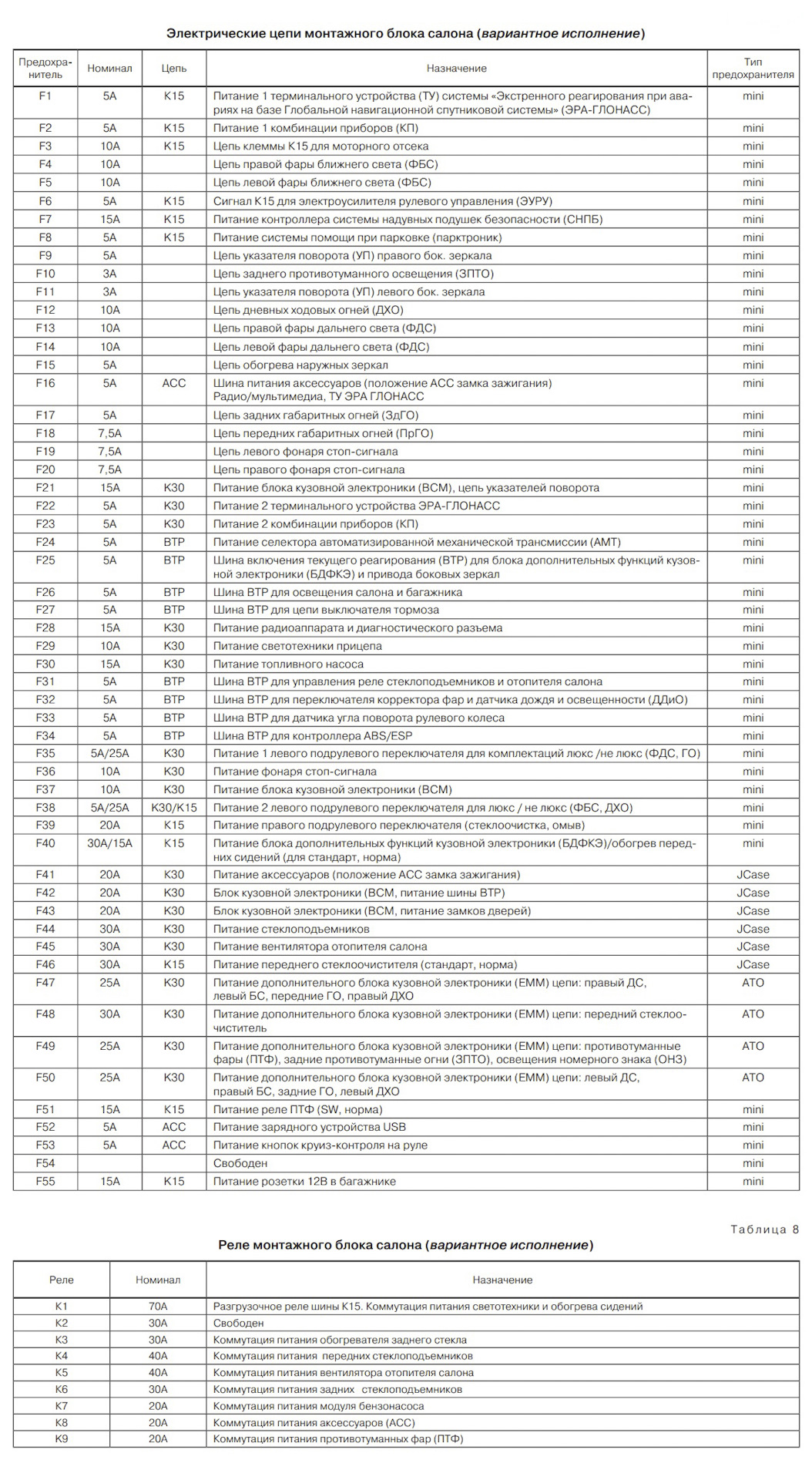

Отыскал в не подсвеченном бардачке книжку, как вестой пользоваться, нашёл предохранители, смотрю F17 освещение салона и бардачка, ок, выдернул, поехал. А время уже 10 вечера, темно. Тут на перекрёстке сигналит крузак, оттуда говорят, что задние фары у меня не горят, странно подумал я, но до магазина уже оставалось пару метров. Купил предохранитель поставил, задние фонари загорелись, а салон нет. Странно странно. Вытащил ещё один, отвечающий за поворотник, включаю, а он моргает. Потом сравниваю схему ту, что в книжке и что на самом деле у меня, а там всё по другому.
Ок, думаю, может книгу мне старую положили, сейчас то поди уже новые, ошиблись, с кем не бывает. Полез в интернет, на сайте лады скачиваю последний мануал за февраль 2018 года, открываю, а там тоже самое. Ищу в интернете, а там всё одинаково.
Капец, вытаскиваю все предохранители по порядку, смотрю на них и тут откуда ни возьмись F26 говорит мне, а это я сгорел. Заменил его, всё загорелось.

Сегодня пробовал диод в багажнике, выбило предохронитель, но уже знал что схема не совпадает с диствительностью. Поменял F26 и всё заработало.
У меня была похожая ситуация, тоже описывал.

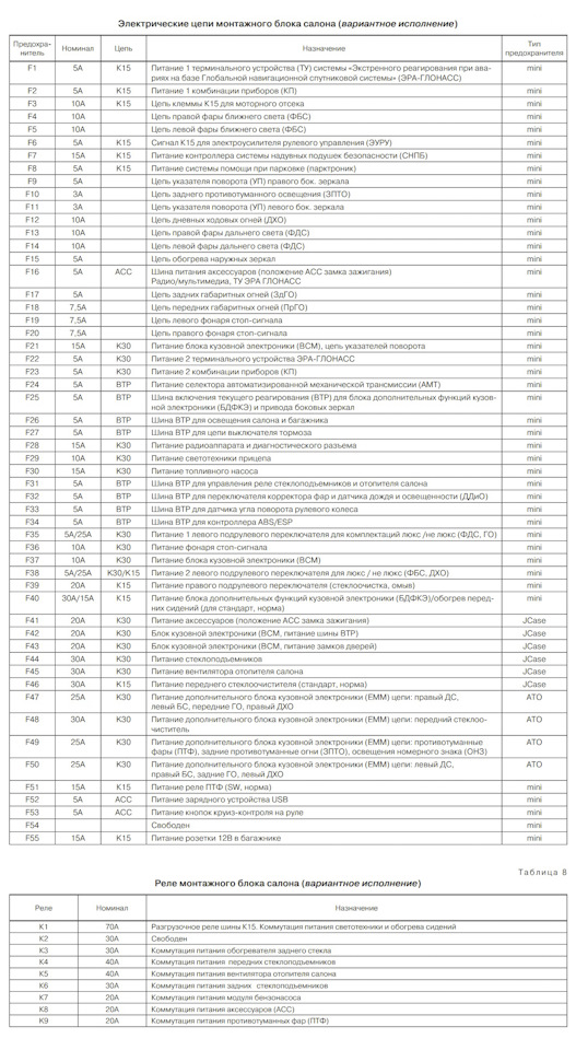

если вы скачаете последние руководство и откроете стр 115 "Электрические цепи монтажного блока салона (вариантное исполнение)"
То увидите, что F26 Шина ВТр для освещения салона и багажника
Да, действительно, я смотрел на 107 странице, как у меня в книжке. В новых на 115 стр. добавили ещё один блок
но опять же, в каком вариантном исполнении? для каких комплектаций? не могут по человечи все сделать на заводе :)
