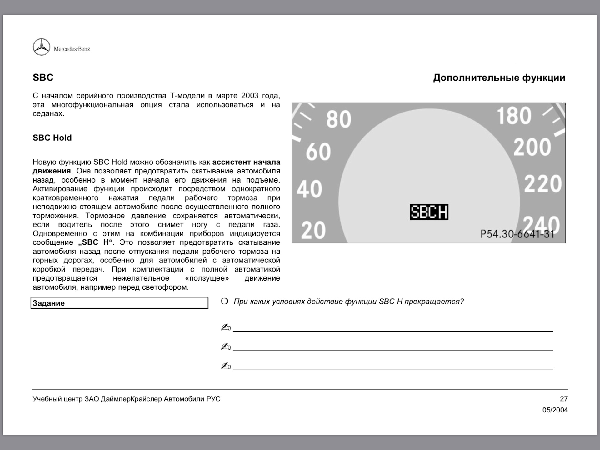

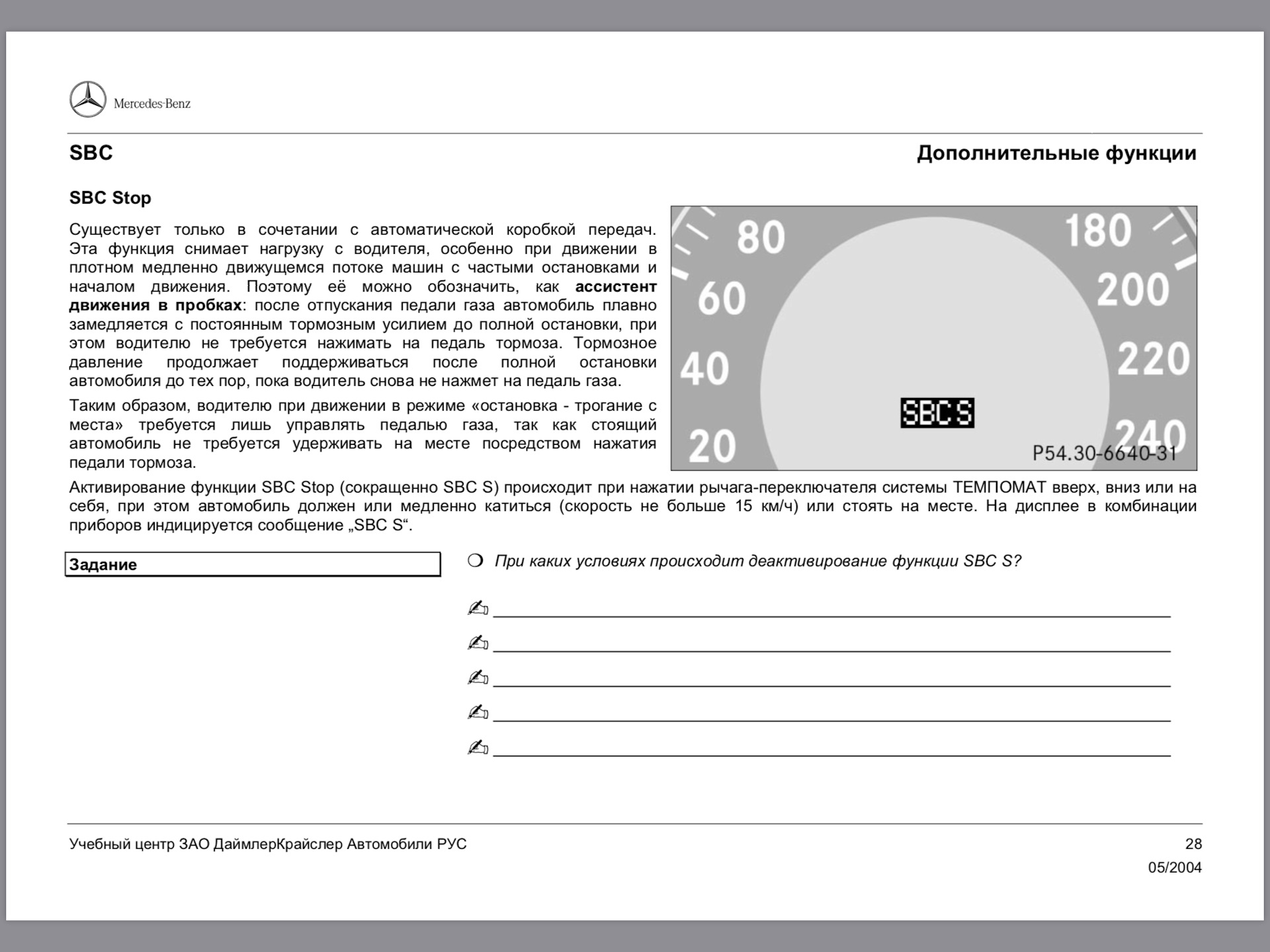

Есть три поколения СБЦ, в зависимости от года выпуска авто.
1. С начала производства по 31.03.2003 (коды модельного года 802/803 без кода 053) — не имеет функций HOLD и STOP
2. С 01.04.2003 по 30.06.2004 (коды модельного года 803+053 и 804) — имеют функции HOLD и STOP
3. С 01.07.2004 по конец производства дорестайла (коды 805/806) — имеют функцию HOLD, но не имеют функции STOP
(У фирматиков эти даты немного сдвинуты.)
Блоки первого поколения можно заменить блоком второго поколения, с одновременной заменой блока ESP.
Блок третьего поколения не совместим с двумя предыдущими.
Собственно, 008431 39 12 — это как раз блок третьего поколения.

Здравствуйте, я поменял на блок a0084313812 + esp a0335454032
Машина 2002г, до этого не было функций SBC stop и hold как мне их активировать ?
Привет. Тут на самом деле зависит от конкретной машины. Далеко не факт, что можно будет активировать без дополнительных замен (кулиса/приборка/пассажирский SAM)
