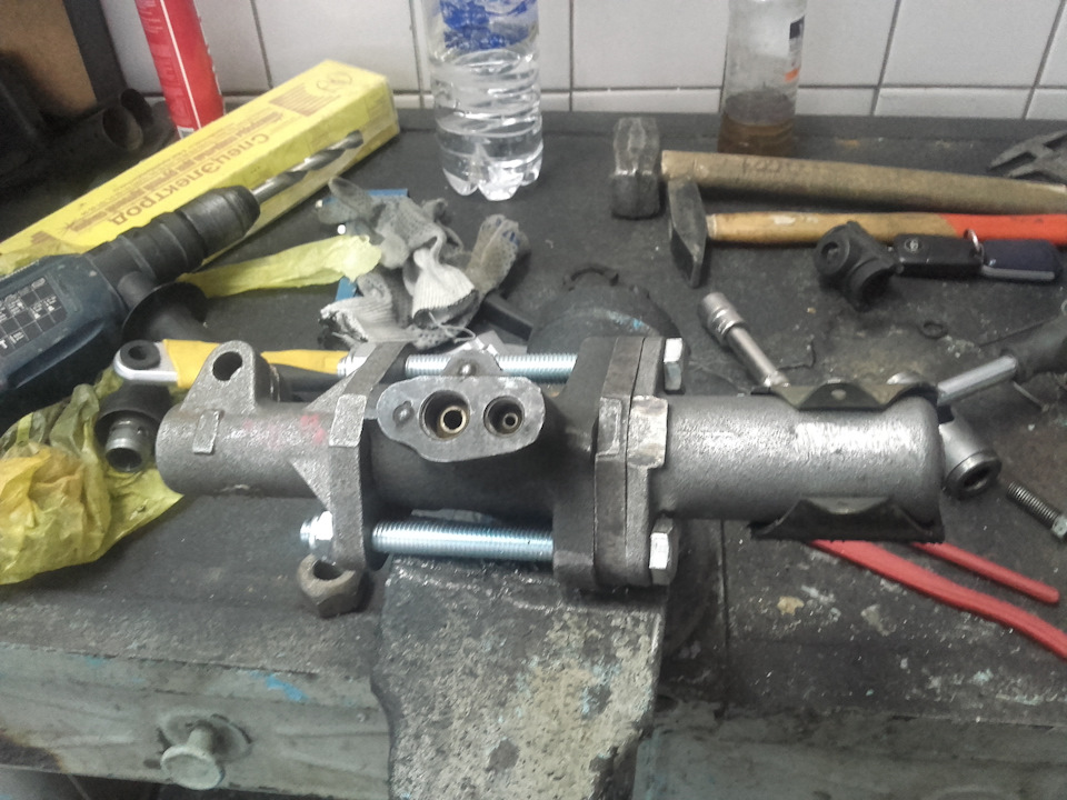

Привет всем! Хочу поведать о моих начальных экспериментах, а это переделки продольной тяги от ГАЗ 66 на газ 3308. При покупке газик, а он был в очень тяжелом состоянии, на нем не было той самой продольной тяги. По началу я думал что это не проблема и купил за 1тыс тягу от газ 66. Но со временем понял что от шишиги она другая! А это разная длинна, и разное расположения самого клапана и плюс еще даже если ее укоротить она будет слегка упираться в кронштейн рессоры. Можно было конечно подточить кронштейн и не парится ( но по мне эта как то не по феншую) Начал пробивать что да как и от цен малость приофигел! Тяга в сборе у нас в Иркутске стоит около 15тыс! Поиски по разборкам не увенчались успехом! Начал пробивать по каталога что вообще продается на этот агрегат. По началу нашел наконечники в продаже по 1тыс с копейками каждый, а потраха подумал поставлю от 66. НО НЕ ТУТ ТО БЫЛО! начал все это дело проверять и понял что в правый наконечник крепления пальца от шишиги стакан не подходит! Разное расположения отверстий. Ну думаю не беда КУПЛЮ! А ВОТ НЕ КУПИЛ! Не изготавливают их для продажи! Пришлось идти к своему знакомому токарю и думать как нам сделать новый стакан чтобы все потом работало. Ну и добавлю для конструкторов ГАЗ! Нах…я вы создаете такие агрегаты и не делаете на них потом запчасти! Проверить я конечно свою конструкцию еще пока не смог но в надежде думаю что все получится!

Я ездил без неё, поставив зиловский гур. Всё хорошо, но если машина полноприводная, то с силовым цилиндром безопаснее, ибо высока вероятность заломать верхний рычаг на левом кулаке. Потому вообще цилиндр и поставлен что у 66-го что тут. И с ним комфортнее на неровностях, он работает как демфер. Но так как сначала я не знал что можно запитать цилиндр прямо с гура, то совместил два — зиловский и этот, с двумя раздельными насосами. Руль вообще бомбовый! Лёгкий, мягкий, никаких толчков от колёс на руль нет. А вот на 3307 врезал шланги в клапан управления самого усилителя, результат тот же — рулиться стало намного прятнее.
Хотя с обычной балкой, конечно, можно и просто зиловский поставить. Он надёжен и прост. Сколько лет езжу не подводили ни разу.
А позже ещё узнал как можно и зиловский улучшить заглушив три клапана золотника из шести. Стало вообще улётно. ))
Да-да, читал в твоем бж, и идея хорошая, одно не нравится, все-таки насос зиловский много места занимает. А с этой тягой люфты большие, на трассе хреново, хотя заметил, что подруливаю гораздо меньше чем камазиты. Если бы эти люфты убрать, хотя и тяжеловат руль, но тут все-таки склонен думать на жидкость, надеюсь летом поменяю ее, тогда красота будет)
Я его над нш разместил, влезло. Люфтов у меня сейчас практически нет, вот на старой тяге были, потому пришлось новую покупать. Когда один из усилителей перестаёт работать (например лопнет ремень у зиловского или было дело зависал клапан в клапанной коробке у штатного) то руль ощутимо тяжелее становится. А ехать дальше вполне возможно на любом из оставшихся. Потому я уже от этой схемы вряд ли откажусь. )

Кстати, пока при памяти. Мне вот эти болты коими ты стянул клапан чот не внушают доверия. Может на что посолиднее заменить бы?
И в Садковском клапане тоже резьба нарезана.
Думаешь может порвать? Дома на коленные поменяю )
Да шут их знает. Всё-таки ответственный узел, лучше малость перебздеть. )
