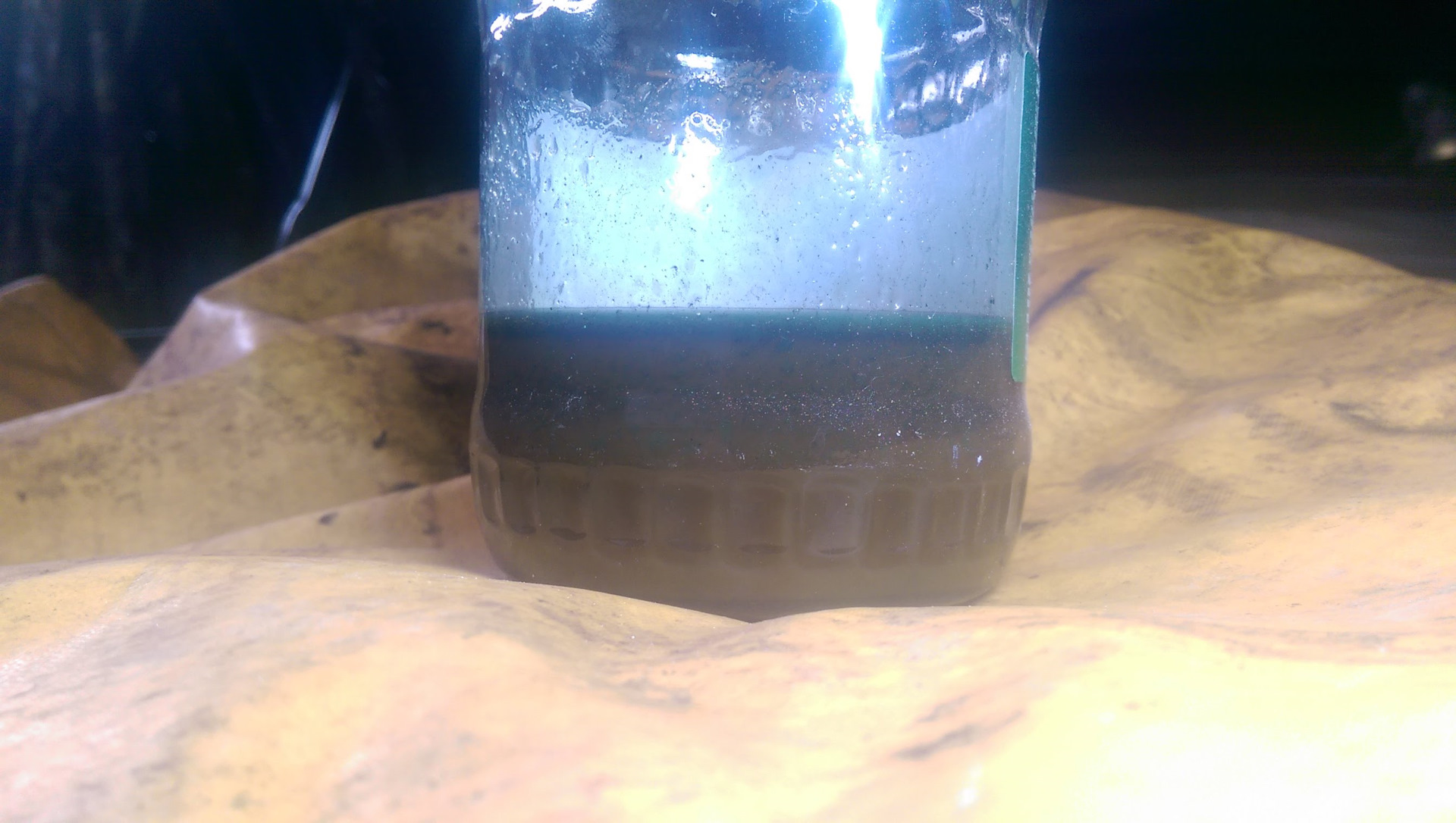

Всем привет! С наступлением морозов педаль сцепления стала тугой, после чего решил поменять тормозную жидкость. Процесс в принципе не сложный, откачиваем жидкость из бачка ГЦС, заливаем новую жидкость и отворачиваем прокачку, когда жидкость нормальная, она сама течет, но не в моем случае, я открутил шланг от РЦС, т.к. все равно его менял, и жидкость даже не капала, и даже при нажатии на педаль она хреново выходила, постепенно качая педалью и подливая периодически новую жидкость, выгнал старую. Скоро буду менять и в тормозах, поэтому жидкость была куплена Ravenol Dot4 объемом 1 литр.
И когда начал откачивать из бачка, честно сказать, офигел от того что увидел

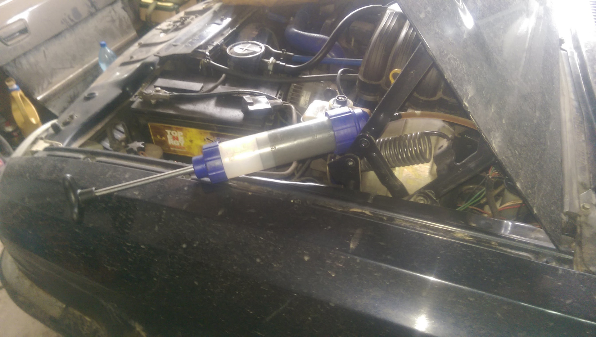

Если кто то обратил внимание на то, чем я откачивал жидкость, да это не тот шприц что подарили мне Ravenol, а их второй шприц без доп. емкости
Мне очень понравился подаренный шприц, но для таких работ он не очень удобен, поэтому заказал себе и этот. Вообщем шприц огонь, всем советую. Да, дорого, но удовольствие от работы хорошим инструментом бесценно.

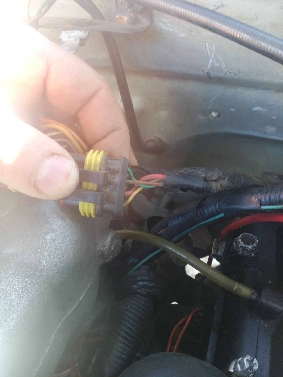

И вот с этой колодки . Это соединение подкапотной и салонной проводки
Привет может не в тему но не знаю куда и как написать, вижу у тебя крайслер ? Не можешь подсказать с назначением этих проводов какой на что идёт ?
Все разъемы наизусть не знаю, надо смотреть по проводам куда идут вообще, а потом определять по схеме
Я вот и на схемах ничего понять не могу . Мне бы кто-нибудь сказал " вот этот на то, этот на это " я бы понял, а так не разбираюсь в проводах . И тему даже не знаю и не могу создать . Вообще караул
Посмотрел у себя эти разъемы, толком не понятно они из жгут в жгут идут. По цветам совпадает на широком разъеме четыре провода с краном печки. Чтобы все проследить у меня надо бачок расширительный снимать.

У тебя 406?

И вообще, чего случилось то?
Стоял крайслер до меня, сменили на 406 . Вот теперь надо проводку сростить, на косе от 406 не такой штекер .

Шприц крутой, но для тормозухи грязной отлично подходит "шприц Жане", почти в любой аптеке 150 руб. С тормозухой в гцс есть такая штука, она чернеет от резиновой пробки, которая под крышкой, не всегда от того, что уплотнители в самом цилиндре разлагаются.

Тормозуха почернела а потом и рабочий и главный поменял через полгода(((меня моторист научил прокачивается пгу на моем актрос но это пригодна для всего сто прокачивается. Можно в одно лицо. Воздуха ноль. Нужна трубка на омыватель и моторчик омывайки. Его бросаем в стаканчик с тормозухой а шланг на штуцер прокачки ток чуть откручиваешь его и включаешь моторчик и быстро и хорошо и качественно. (может пригодится)))
На прокачку? Так это снизу вверх получается?
Да. Я так все время делаю. Да и на грузовых ток так пгу прокачивается
Готовьтесь к тому что ГЦС скоро надо будет менять потому что темная тормозуха указывает на то, что она разъедает резиновые уплотнения.
