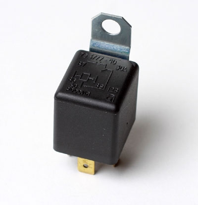

В первом варианте должно появиться напряжение около 9-10 вольт и если при этом загорается свет при замыкании силовых выводов — реле под замену. Короче обмотка катушки притягивает силовые контакты друг к другу, но из за их обгорания ток не проходит на фары. Если на обмотке не будет напряжения, то смотреть в подрулевой и искать там проблему. В итоге родного реле естественно в природе не нашел, купил отечественное реле на 5 контактов номер 75.3777

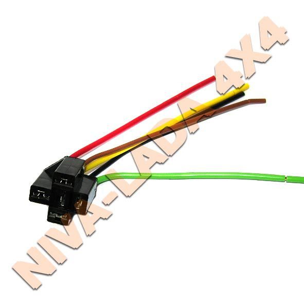

и фишку к нему
. Фишку впаял по картинке на самом реле + смотрел на эту схему блока предов

Попозже отвечу, надо до машины добраться…Там вообщем пять контактов фишки припаиваем к пяти контактам на самой плате(которая под капотом).А в какой очерёдности просто смотрим схему на покупном реле(на корпусе сверху нанесена) и сравниваем с схемой наложенной на плате (выше выложенна в картинке).

Вот увидел решения проблемы пропажи ближнего света .Описано толково только отечественное реле на 5 контактов номер 75.3777 оказалось на 4 контакта. Есть реле на 5 контактов 20А номер 90.3747 и 5 контактов 30А номер 231.3787 буду пробовать ставить последнее.
Получается под одной и той же маркировкой идёт два реле, на 4 и 5 контактов…Бардак ! )))
