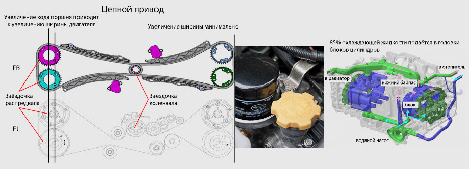

Изучив факты, я понял, что первые, кто купили субару SH рейсталлинг с FB20, еще не знали об особенностях эксплуатации этого двигателя, шаблонно думая, что Субару это ралли и гонка, гоняли на ней, где-то проглядели уровень масла, где-то нагрузку большую дали, где-то перегрели, поэтому у них и начал он жрать масло и подняли панику, что это двигатель ГОВНО. Бедные… плохому танцору мешают…
На самом деле это не так.
За 5 лет эксплуатации у меня FB20 масло не ест, только естественный угар за 8 тыс км, масло с максимума спускается на минимум на щупе. Пробег 70 тыс. — масло вообще не ест и бензин только нюхает!

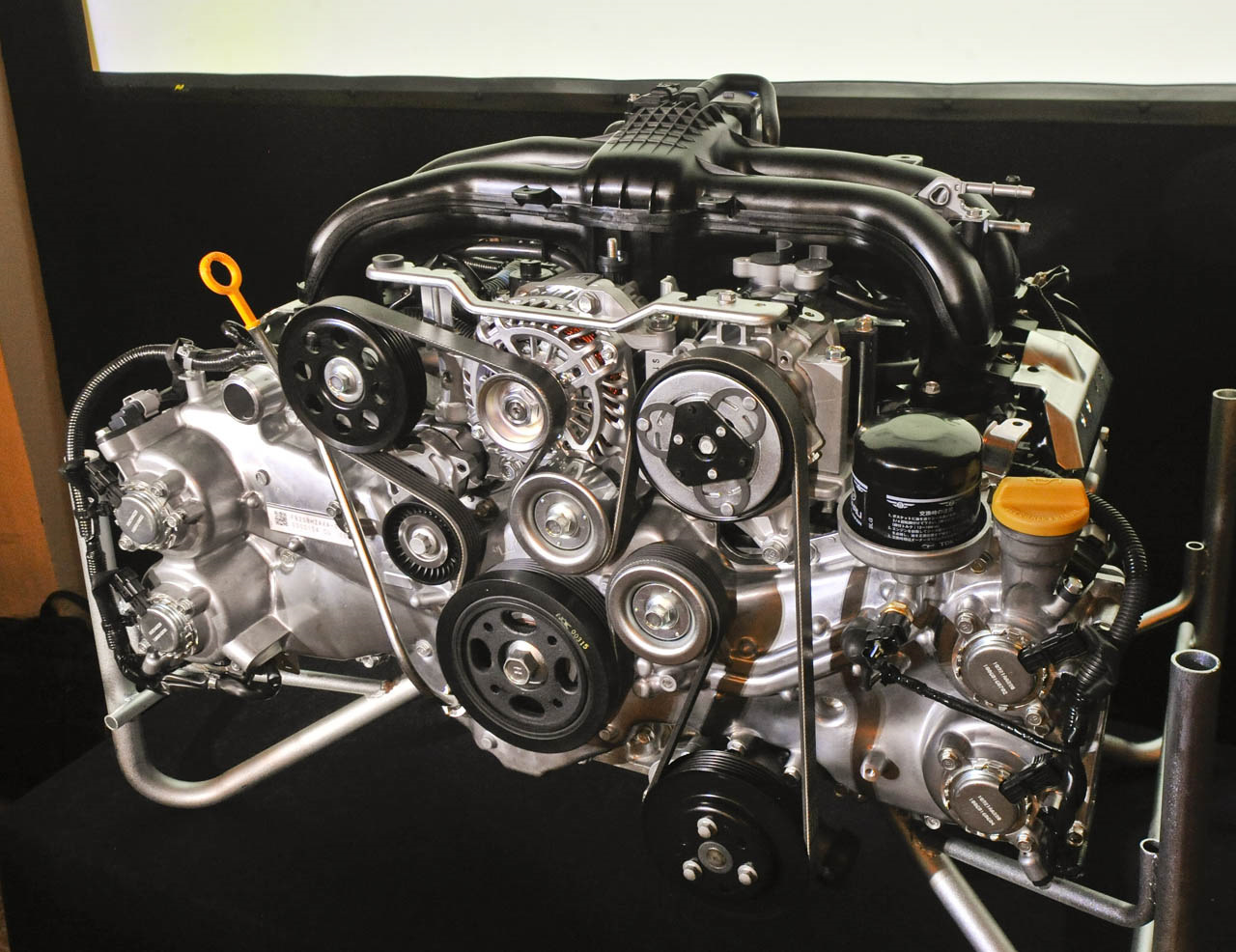

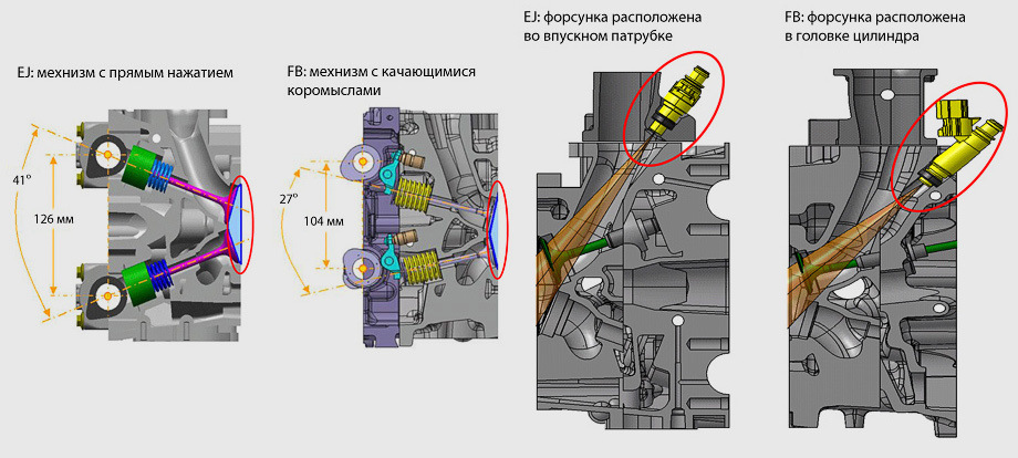

Мотор FB20 — не говно, НО при этом признаю, что у него слабые кольца и вкладыши.
Задумка хорошая, но материалы слабенькие. А это уже вопросы не к инженерам, а к поставщикам материалов!
Этот мотор экономичный и безпроблемный, если в отсечку не газовать и не надо на него гнать.
Да, были с брокованной поршневой, но не все такие. Два мотора убили на Драйве и подняли панику. Я уверен что инженеры не дураки, просто он современный, с современными технологиями и требованиями экологичности, просто исполнение некачественнное, особенно материалы.
Да бывают с ним проблемы у кого-то, но это по объективным причинам, а не потому что он на ходу разваливается.
Со всеми своими недостатками он все равно надежнее любого СОВРЕМЕННОГО двигателя VAG (VW и AUDI), Mercedes и BMW у которых цепь рвется на 70 тыс. км и когда выплевывает движок клапана.

Шум при запуске — это особенность работы двигателя, а именно левый (если лицоим к маторному отсеку) натяжитель цепи не успевает занять свое положение из-за нехватки давления масла.

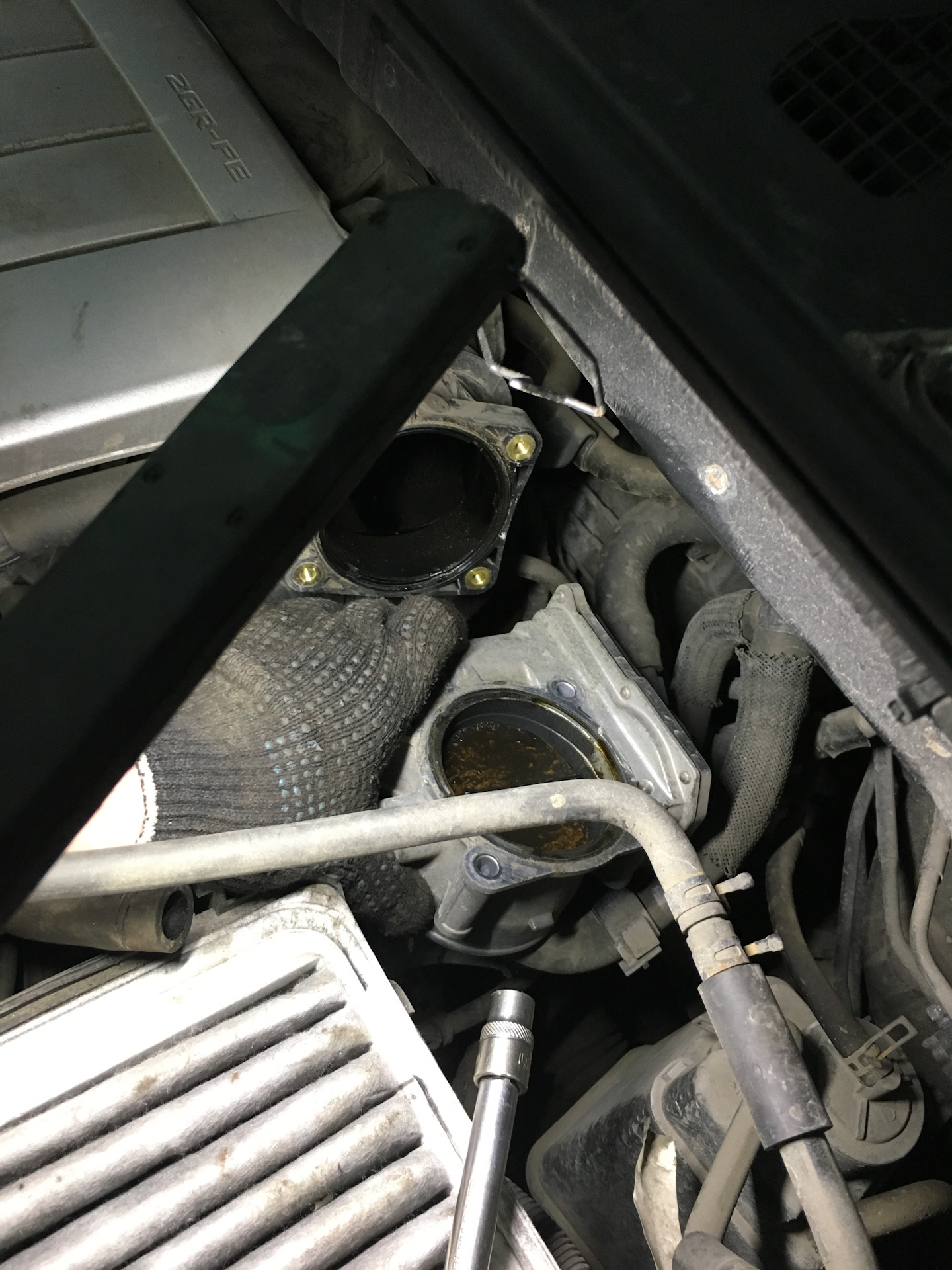

Кстати, дроссель Хайлендера без чистки тысяч 70:
