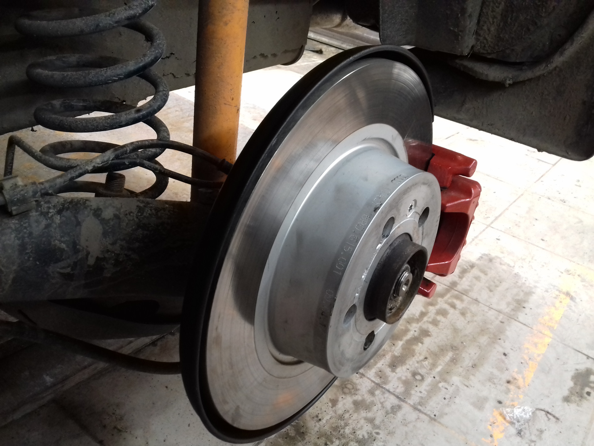

Всем привет!

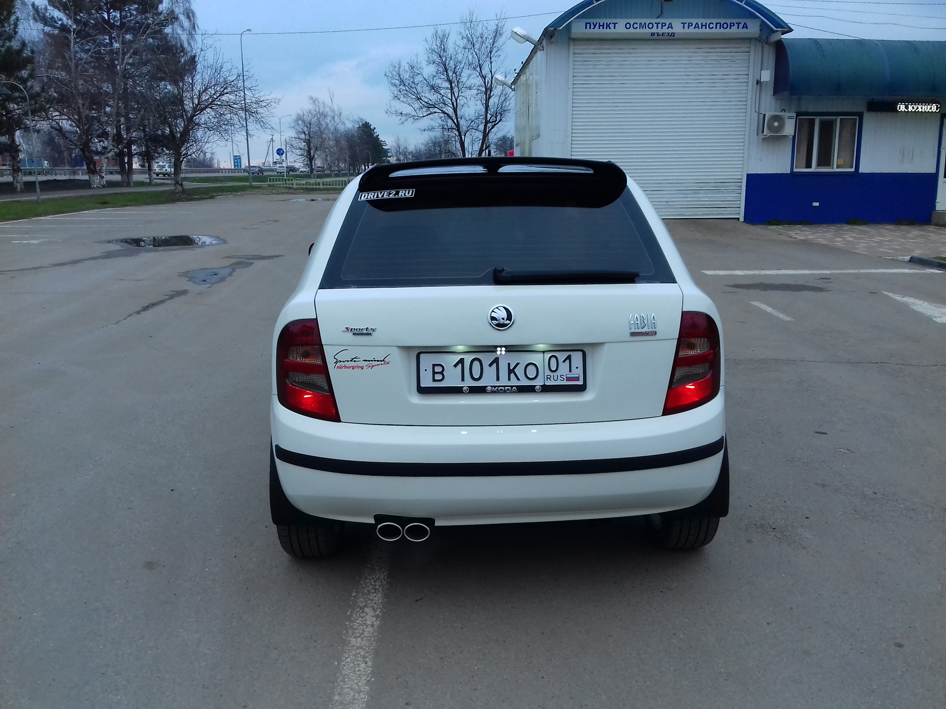

При резком торможении, зад дико задирает вверх!
Теперь этот недостаток устранён на 100%, торможение идеальное — www.drive2.ru/l/501176367589622292/

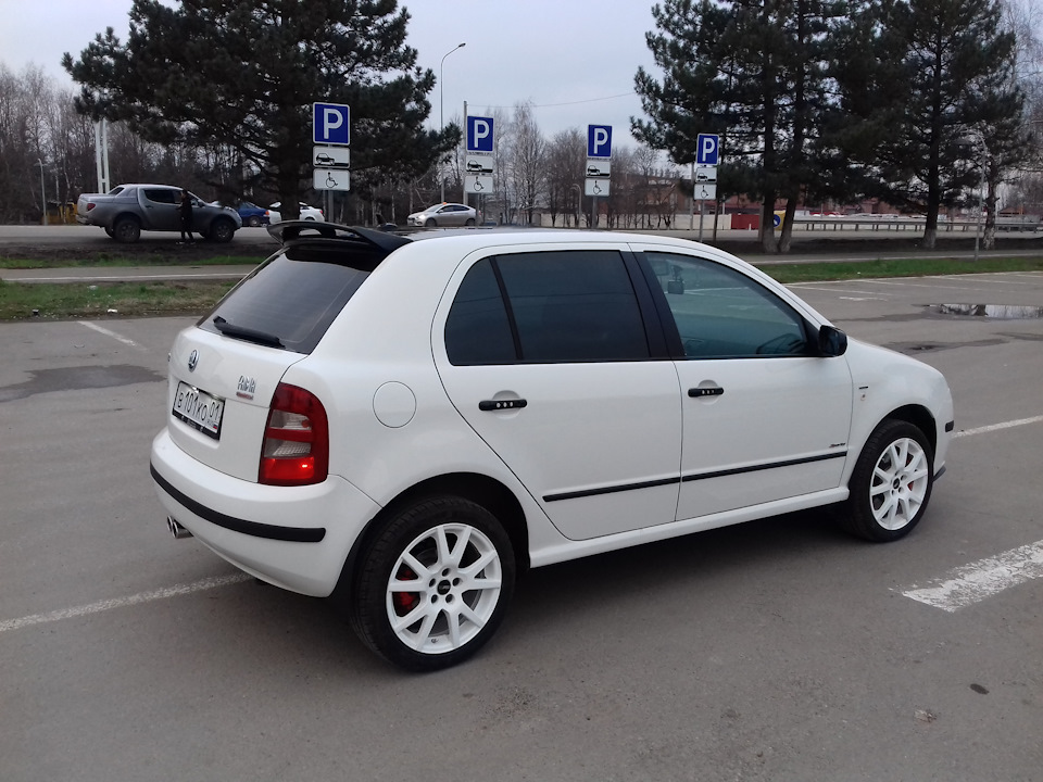

))) Уже устранили недочёт, поставили зад 272мм. и всё тормозит как нужно!

Сейчас 288/272 и всё идеально, почти ни какого поднятия зада нет!

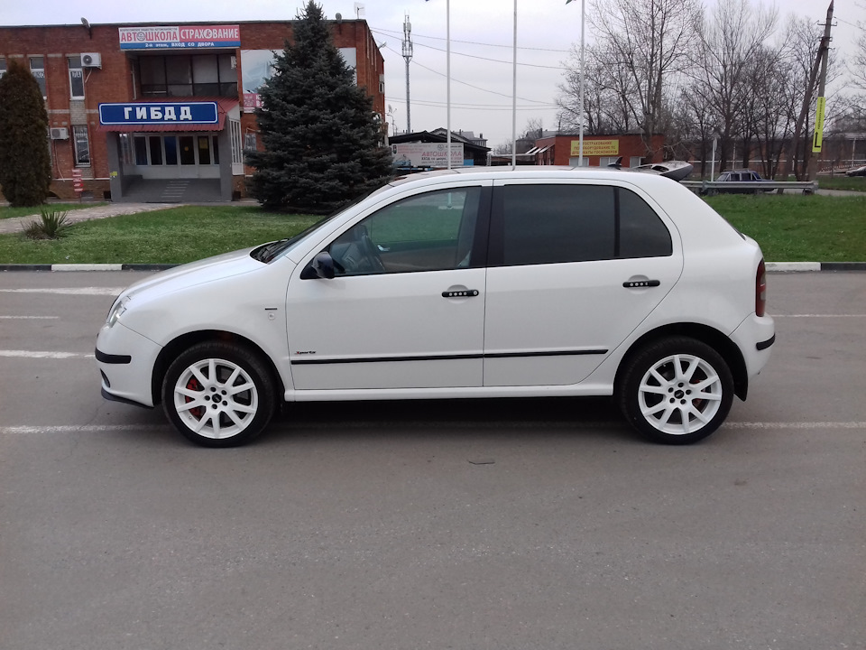

ЗДТ на 272мм. и теперь нет ни какого поднятия зада!

Уже стоит конфигурация 288/272, это самое то!

Просто баланс не правильно подобранный, поставь на заднюю ось тормоза побольше и будешь кидать якорь, я тебе завидую, потому как у меня так не тормозит, хотя у меня 312 диск идёт с завода, но и масса у меня раза в два больше
Спасибо, всё уже в процессе!

У меня на Фабии с завода 288/232 и зад тоже приподнимает. При торможении в пол со 180+ чувствую, что их нехватает, при том что стоят диски и колодки Zimmermann.
Да, да, да…, у меня на второй машине тоже была конфигурация 288/232 и зад приподнимало, изменил на 288/256 и всё стало нормально! Как раз об этом эффекте здесь упомянал- www.drive2.ru/l/497773928857469563/

У меня скоро будет увеличение 232-х ЗДТ, без замены суппорта!
Потом ссылку скину, если хочешь!
В смысле на 256? Конечно интересно!
На 272мм., если всё срастётся, то опубликую!

Тут скорее не перед перетормаживает, а зад не дотормаживает. Вообще задние тормоза должны быть слабее, и чем выше центр тяжести авто, тем меньше нужны задние тормоза. Пример видео с буханкой)))

Можно попробовать поставить более мощные тормоза на заднюю ось:
Суппорты Lucas C41 + диски 232x9 мм или
Lucas C38 + 256x22 мм (вентилируемые).
Поискать более производительный ГТЦ.
Ну, и поковырять кодировки тормозной системы с помощью Васи/VCDS.
Тормозов много не бывает, а 312-ые, конечно, для 150 сил и больше.
Здесь с завода стоят "Lucas + диски 232x9 мм".
256x22 мм (вентилируемые)-дорого, уже ставил их-www.drive2.ru/l/497773928857469563/
В разработке 272*10мм!

Lucas C41 — там диаметр поршня 41 мм, с завода, скорее всего, 34 мм.
У меня 288/256. Хочу составные диски и лёгкие суппорты. Но это со временем. Сначала надо эту систему допилить)
Да, я ещё забыл о том, что у меня с переди стоит поршень не 54мм. как у многих кто ставит такие тормоза, а 57мм. от Суперба 2.8, так-что мне самый раз будет 272мм. на зад ИМХО!

Да не, всё правильно, просто нужно найти баланс. И кодировки глянь.
У меня есть пара мыслей по дальнейшей доработке тормозов, выложу в бортжурнал.
Кодировки вроде не меняются под эту конфигурацию, так как на РС стояли 288+232 и это максимум для Фабии!

Нет баланса. Передние тормоза норм. А вот задних нет.
Подвески нет.
Я бы сказал не тормоза перетормаживают, а подвеска — говнишко)

От того, что она новая, ее плотность и жесткость не меняется) Хорошие тормоза, а у пружин огромный ход и куча витков. Стойки тоже далеко не спорт, но они особо роли тут не играют
Задним "жирку" добавить и збс будет
Уже в процессе!

У меня тормоза сток, однако жопу задирает чуть ли не до отрыва колес. На мондео по глупости молодой решил этот вопрос радикально. Выкинул колдун. 😁
У меня есть с чем сравнивать, по этому делаю вывод, что они перетормаживают и в ближайшее время будет устранён этот эффект!

То что жопу задрало даже при торможении с маленькой скорости!
А что должно было быть? «Эксперт»?
После отпускания педали тормоза, зад не должен так сильно просесть! "Умник"!

Разместил для тех у кого в планах такой перед поставить, а зад не увеличивать или вообще на барабанах оставить! Многие кто их ставит только положительные стороны указывает, я в данном случаи более объективен и указываю на их недостаток: перетормаживание, увеличение неподрессоренной массы и ухудшение динамики! Но об этом будет более развёрнутый пост где будут сравниваться по весу комплекты передних тормозов: 239мм., 256мм., 288мм., 312мм.
Подвеску дорабатывают в таком случае. А сзади что стоит?)
Возможно, но скоро думаю решить этот вопрос по другому!
Сзади диски 232мм. стоят.
Тормоза и сзади нормальные поставь)

Я имел ввиду, что при увеличении заднего тормоза и достигается перераспределение тормозных усилий! Разве это не так?

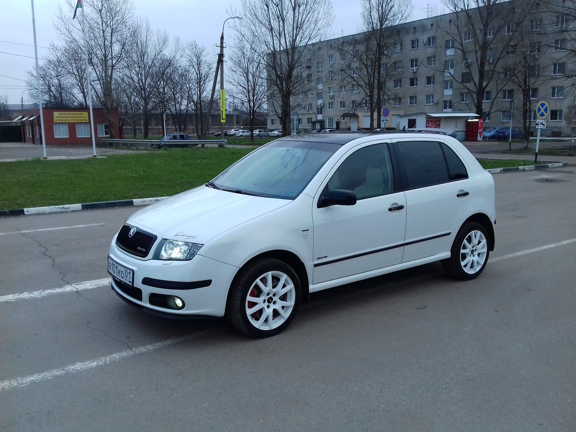

Белая — 312+232
Зелёная- 288+256
Так вот зелёная тормозит ровно, без поднятия жопы!

шикарная Фабия)))
Спасибо))
Пожержу! Фабия просто ОГОНЬ! И где то совсем рядом — 01 регион. Респектище тебе за такое состояние авто! И все стильно, без перебора
Спасибо!

Но я поменял задние тормоза с 232мм. на 272мм. и всё стало нормально!

После установки ЗДТ на 272мм. всё пришло в норму!
