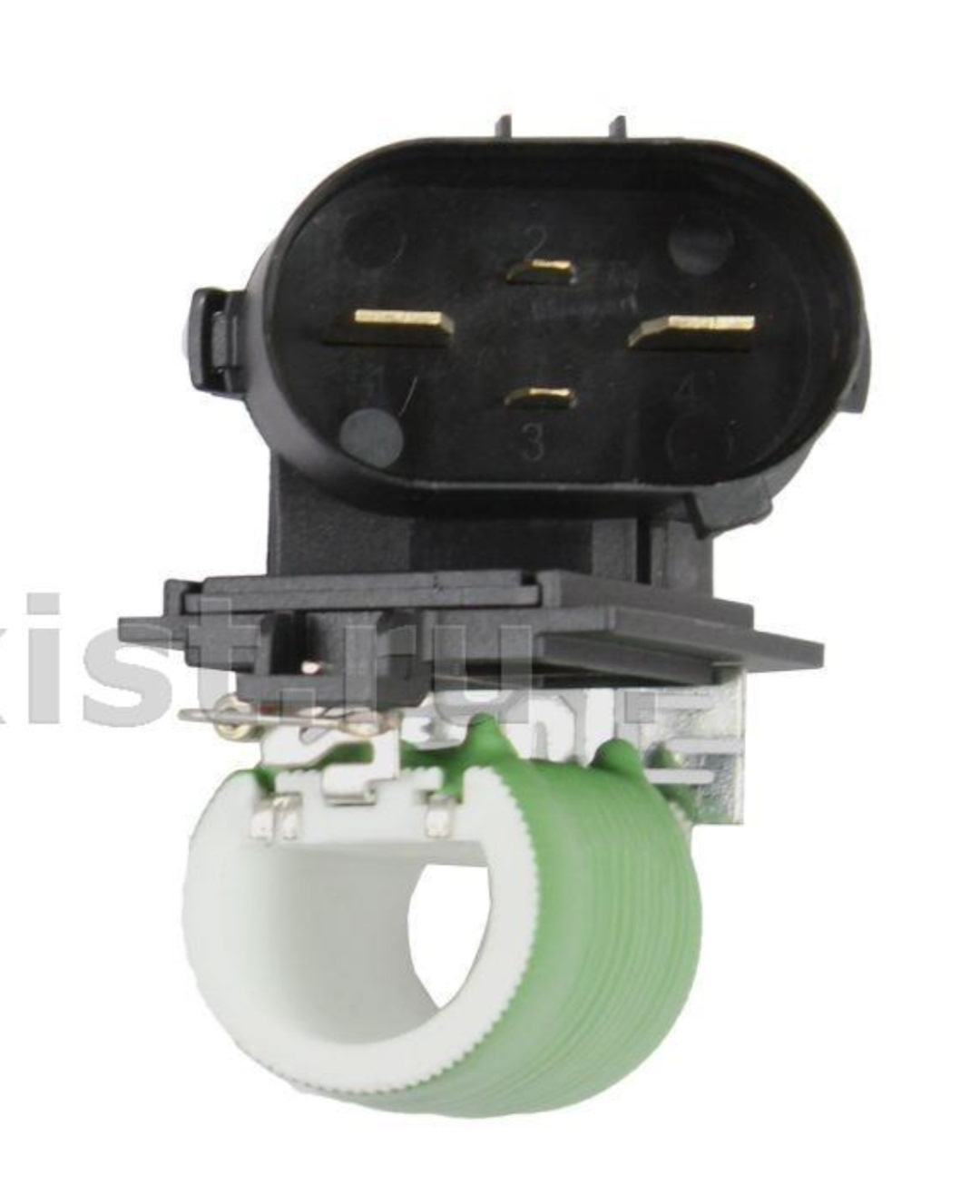

Рядом с вентилятором в собственном кожухе располагаются сопротивления, охлаждаемые самими вентилятором.
Электродвигатель имеет 3 режима работы.
По имеющейся информации:
1 ск. — питание по проводу сечением 2.5 мм через "тонкое" сопротивление, потребляемая мощность 80 Вт (ток 6.7 A).
2 ск. — питание по проводу сечением 4.0 мм через "широкое" сопротивление, потребляемая мощность 250 Вт (ток 20.8 А),
2 ск. — питание по проводу сечением 6.0 мм без сопротивлений, потребляемая мощность 450 Вт (ток 37.5 А).

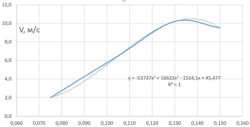

Встала необходимость измерить производительность штатных вентиляторов Corrado VR6.
Характеристика вентилятора подразумевает зависимость расхода воздуха от преодолеваемого перепада давления. Для снятия расходной характеристики воспользуемся анемометром.
Так как распределение скоростей воздуха по радиусу вентилятора неравномерно, то измерения скорости обычно производят в трубе после вентилятора, отступив несколько диаметров и желательно со спрямляющим аппаратом. Но такой метод вносит искажения в виде дополнительного dP, кроме того, скорости в трубе тоже будут несколько отличаться при приближении к ее стенкам. Поэтому получим эпюру скоростей в зависимости от радиуса вентилятора непосредственно за вентилятором с радиатором и без для определения перепада давления.
Для максимальной 3 скорости с установленным радиатором получил следующую таблицу:
Аппроксимировал кубическим полиномом.
Объемный расход определяется как:
В результате получаем:
Таким образом, с установленным радиатором на максимальной 3 скорости работы вентилятора объемный расход составляет порядка 1500 кубометров/час.
Предварительно по перепаду скоростей был оценен перепад давления на радиаторе, он составил порядка 12-15 мм вод. столба (15 с конфузором, 12 без).

Решение найдено. Примерно такой блок резисторов стоит у меня на опеле. 1 и 2 скорость можно пустить через него на обмотку мотора вентилятора. Буду думать в этом направлении
Вот мой разъём вентилятора.
Причём все 3 скорости реализованы электрически (описал в комменте к другому твоему посту).

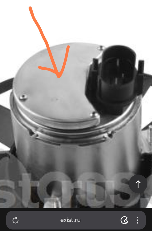

Блин, теперь я понял. На первом фото выпотрошенный резистор? Прикладываю фото нового вентилятора OSSCA 00910 на нём видно какой-то корпус на клёпках, видимо это блок резисторов?
Остаётся понять, почему у меня на разъёме со стороны моторной проводки 4 пина (3 скорости), а на новых вентиляторах аналогах 3-ёх скоростного оригинального 357 959 455 L идёт только 3 пина (2 скорости). Забить хрен и поставить на 2 скорости?
Да это блок сопротивлений. Разные комплектации были с разным кол-вом скоростей. Зависит от максимальной мощности, может не хватить 2 СК.

Спасибо за информацию! Теперь всё встало на свои места
