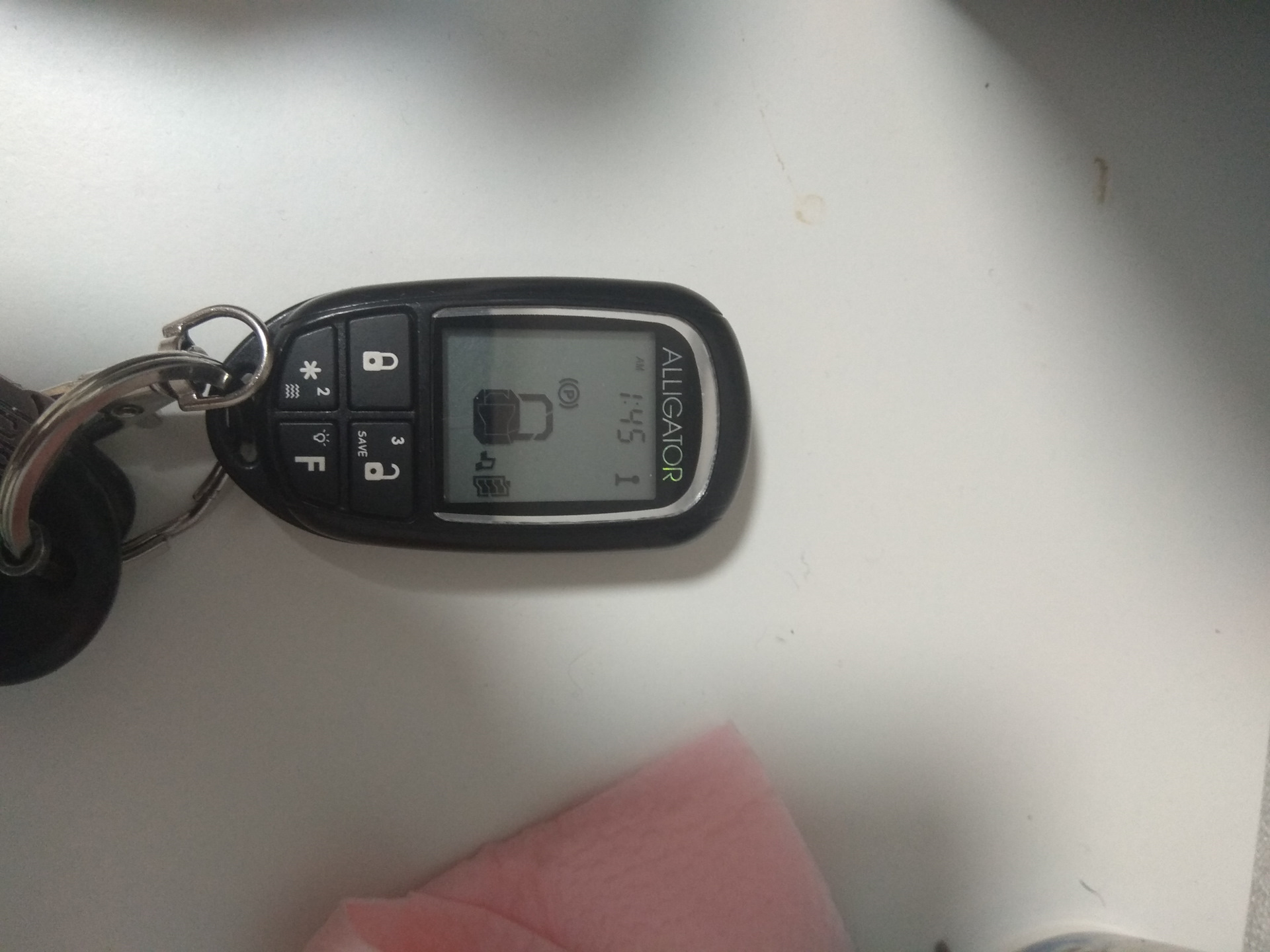

Спасибо, буду разбираться, у меня автомат подключил отдельный концевик на педаль, при нажатии появляется +, так самое интересное что если машина на охране то не дает завестись а если не на охране то заводится.
Странно. С автоматом всё намного проще. Может параметризация не правильная? Выставлял АКПП?
SeReGa199019
Вот так выглядит пульт, когда машина под охраной и готова к автозапуску
Привет подскажи разобрался с сигнализацией аллигатор с-300, насчёт ручника почему светится на брелоке и не заводится с автозапуска?
Привет. Да. Звонил в тех. поддержку. Проблема была в перегоревшей лампе ручника. Для сигнализации важно видеть смену потенциала, а не просто минус через концевик. Когда ручник опущен, на блок сигнализации через лампочку поступает положительный потенциал (а точнее +12В за минусом падения напряжения на лампе), а когда поднимаешь ручник, то через концевик на сигнализацию идёт отрицательный потенциал (то есть 0В), при этом лампа загорается получая 12В. Ещё за время использования столкнулся с проблемой, этой зимой начала самопроизвольно срабатывать сигнализация. Опытным путём вычислил, что это вышел из строя датчик температуры, который был посажен на один из болтов ДВС. Пока что отсоединил и изолировал клемму датчика температуры.
