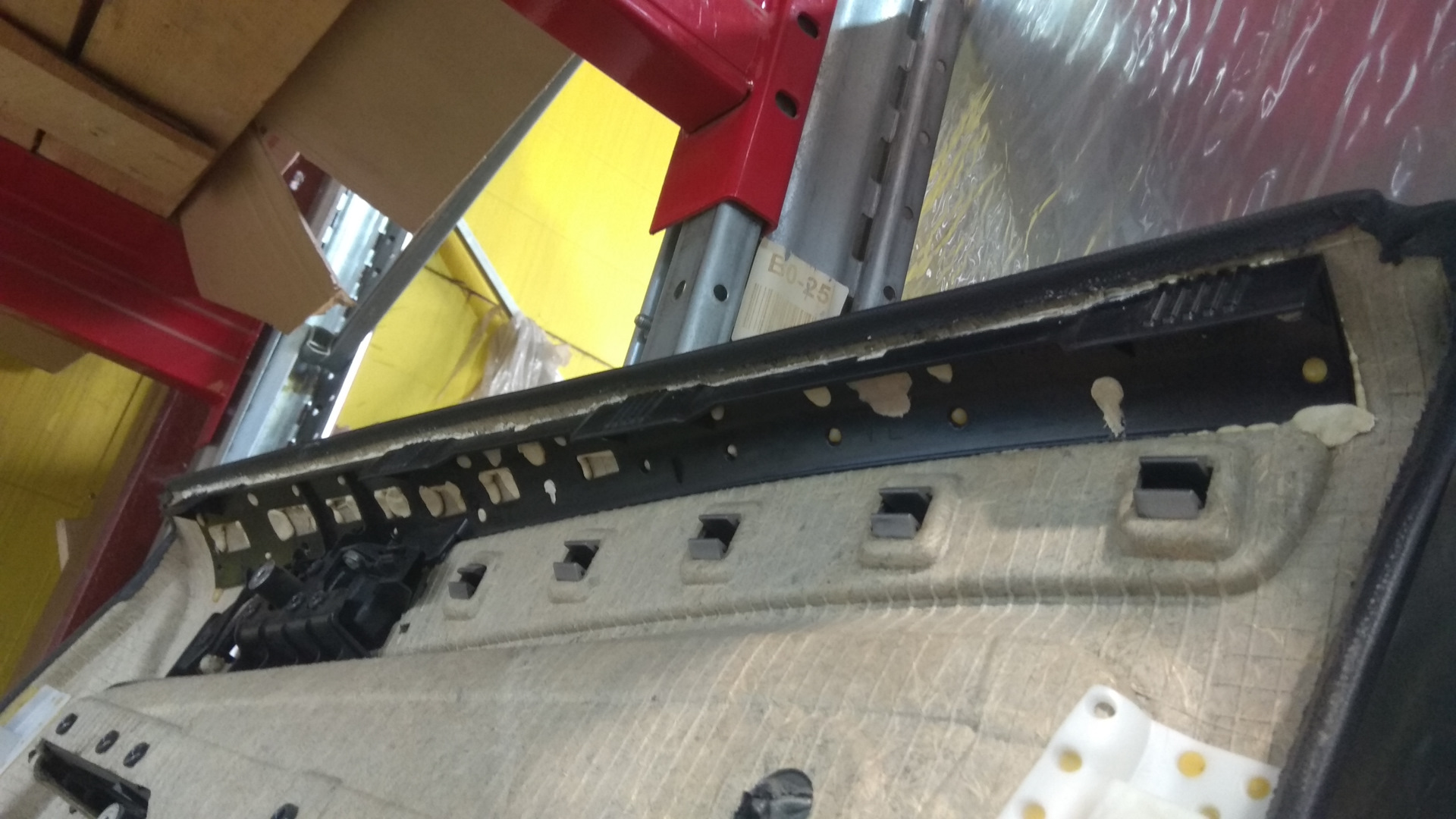

Проблемы снятия дверных карт возникают только при попытках поднять карту вверх, чтобы её окончательно снять с двери. Практически у всех случается так, что данная пластиковая планка тупо отрывается от картонной дверной карты.

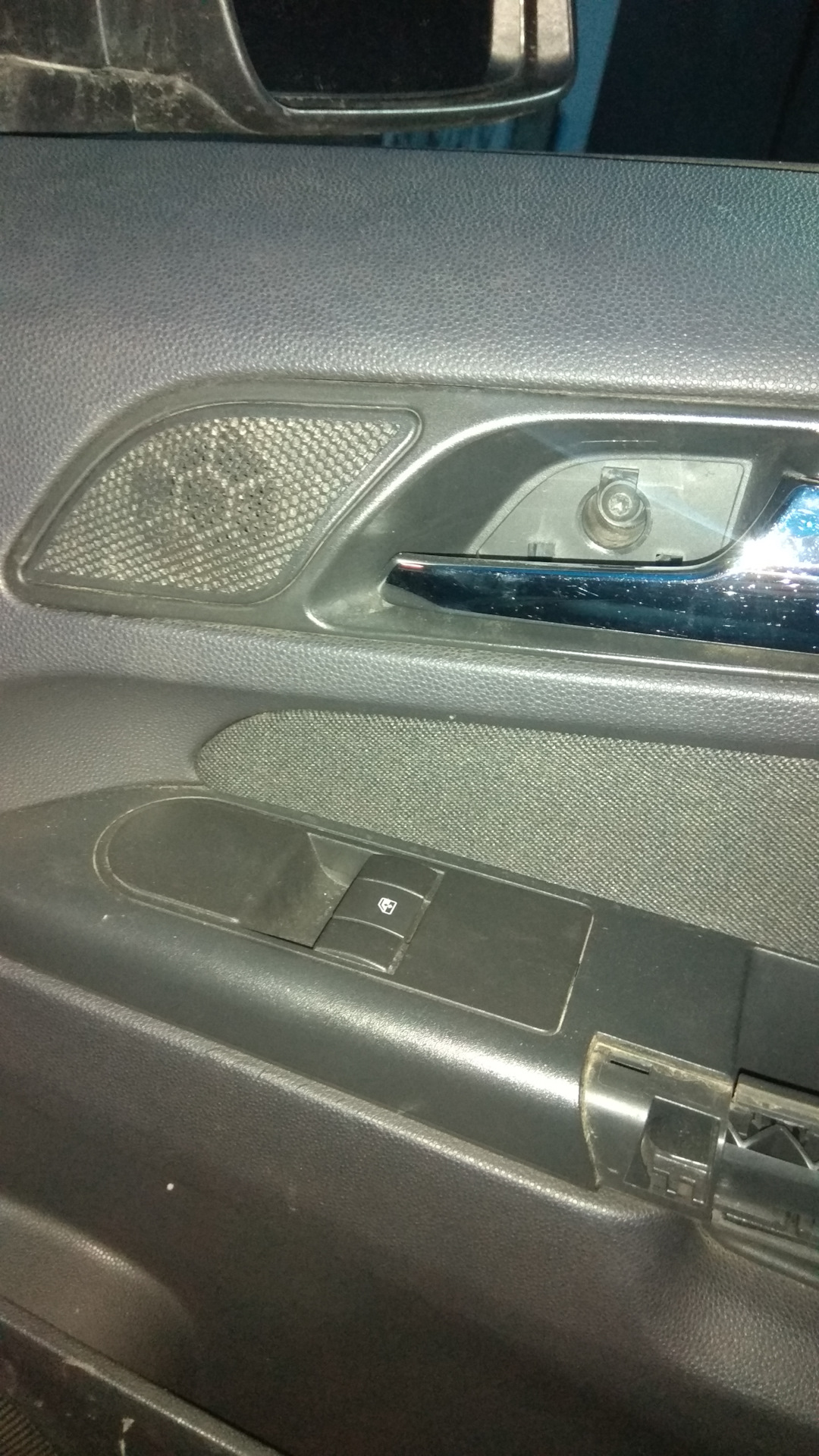

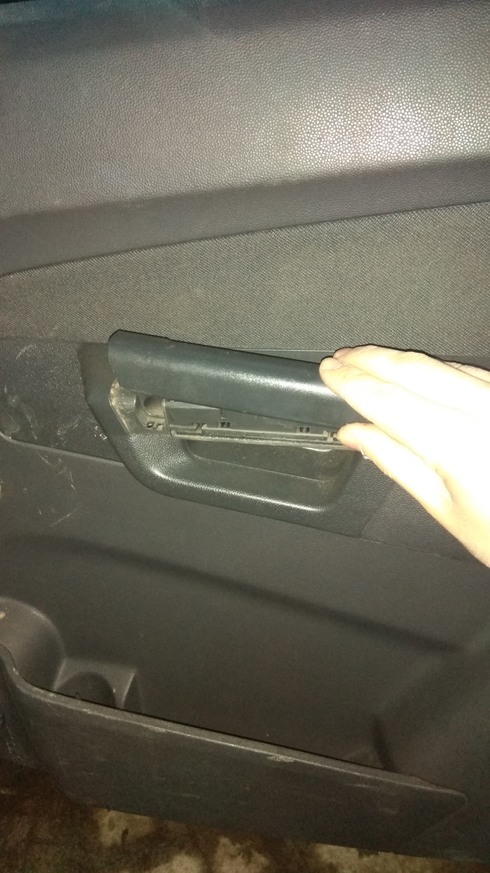

1. Снимаем облицовку внутренней дверной ручки закрытия двери
2. Откручиваем два саморезов под Torx
3. Снимаем заглушку под внутренней ручкой открывания двери
4. Откручиваем один саморез под Torx
5. Откручиваем саморез под Torx с бокового торца дверной карты (со стороны замка двери)
6. Откручиваем саморез под Torx с нижнего торца дверной карты

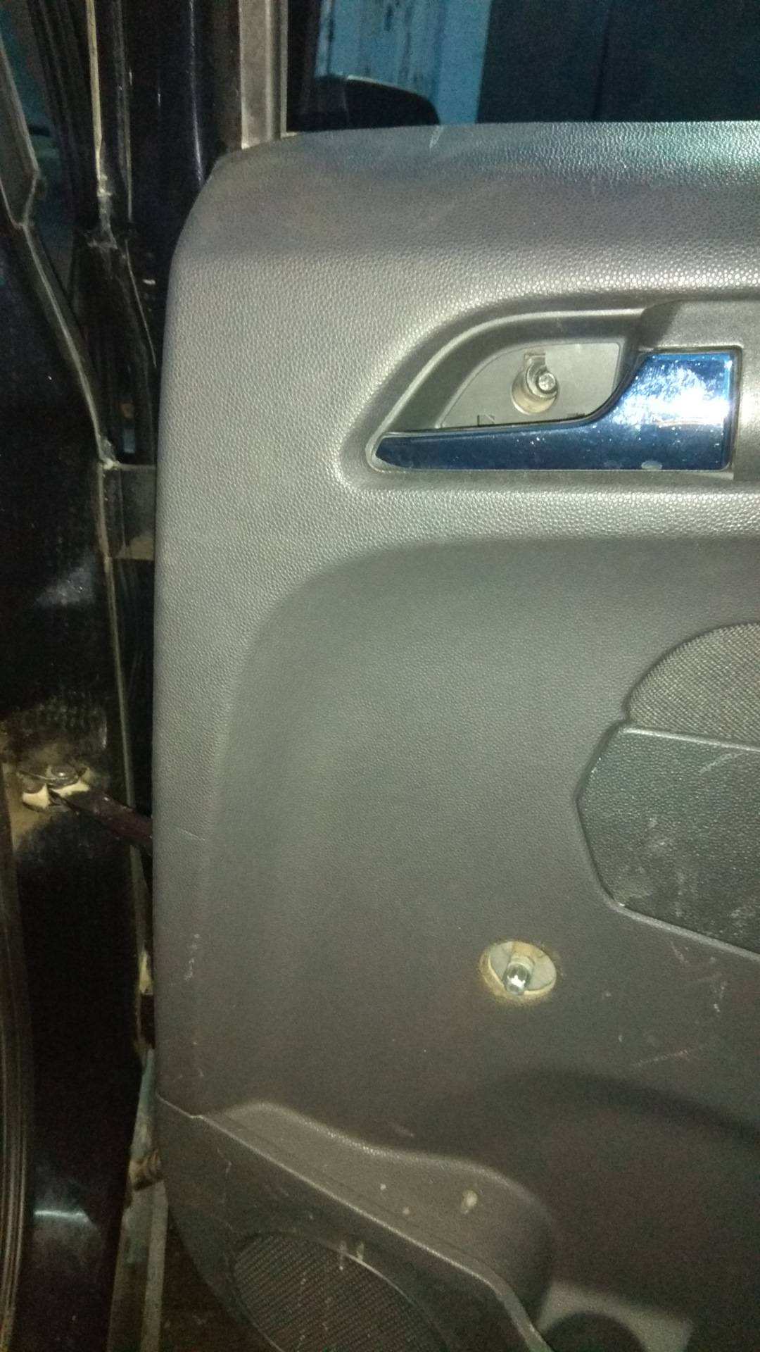

7. Аккуратно начиная с любого (не помню какого) нижнего угла дверной карты начинаем резкими, но аккуратными рывками срывать карту (пистоны) от двери

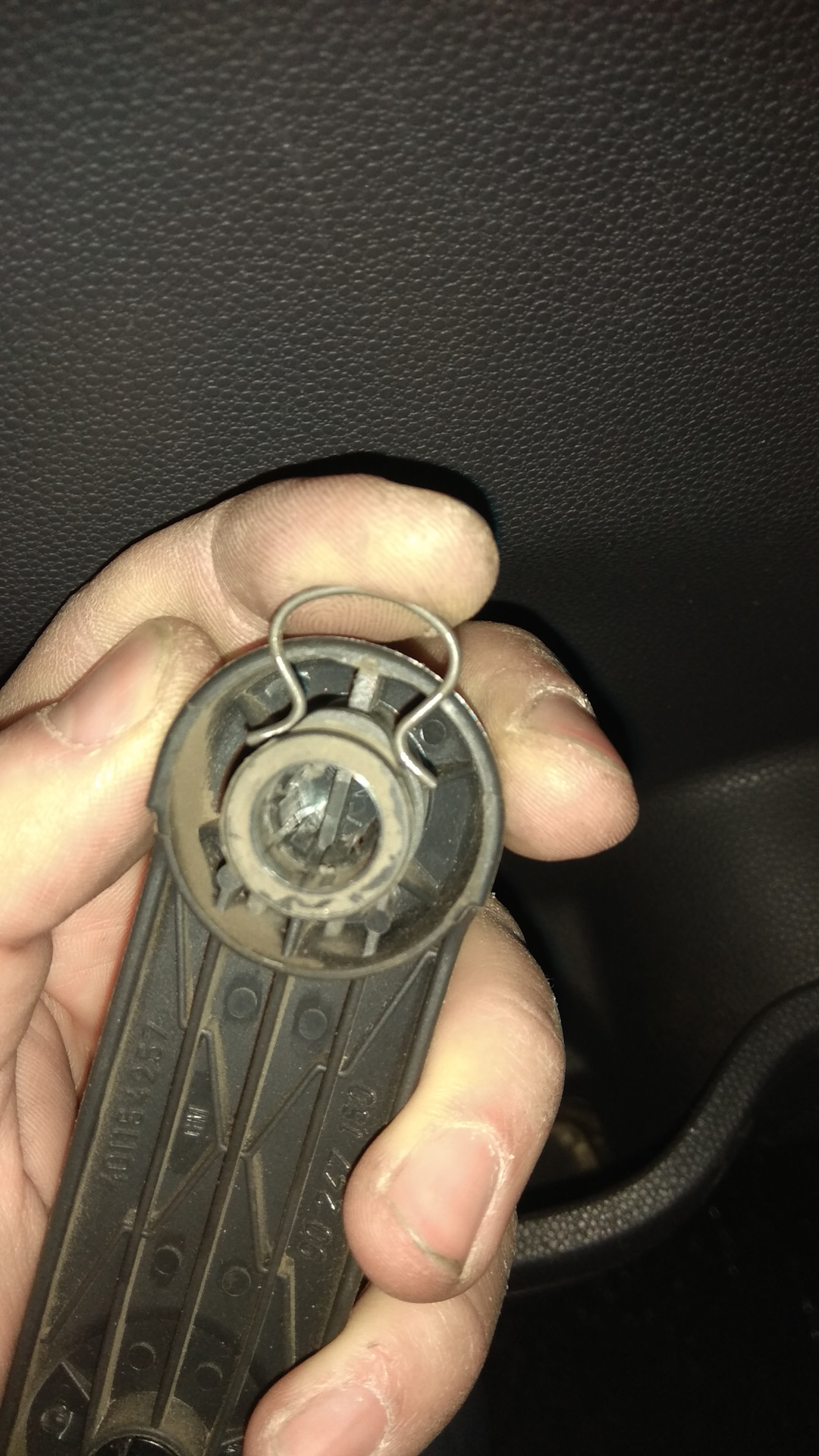

1. В моём случае задние стеклоподъёмники механические. И это ещё тот садизм, пытаться снять ручку стеклоподъёмника. Советую иметь под рукой угловое шило для снятия сальниковых уплотнений. У меня такого не было. Мучался мелкой отвёрткой. Цель — извлечь стопорное кольцо.

Сняв дверные карты, приступаем к возвращению планки на своё законное место. При снятии планка отрывается на 80-90% от карты (как повезёт). В районе ручки открывания двери планка остаётся на месте стабильно на всех дверных картах.

Для себя сделал вывод, что если хочешь уменьшить шансы на отрыв планки в момент снятия карты, необходимо иметь прочную, тонкую, длинную дощечку или что-то похожее. Данную дощечку необходимо упирать во внутренний угол верхней планки дверной карты, при отведении нижней части самой карты от двери. И пробовать, начиная от края, резкими ударами через дощечку постепенно отщелкнуть планку от четырех скоб, находящихся на верхнем торце двери в районе нижнего уплотнителя стекла. Надеюсь понятно описал. В следующий раз так и попробую…

По снятию ручки стеклоподъёмника. Распрямил обычный винтовой хомут, загнул пассатижами кончик 2-3 мм чуть больше 90 градусов и готовый съёмник для стопора. Первое что было под рукой
