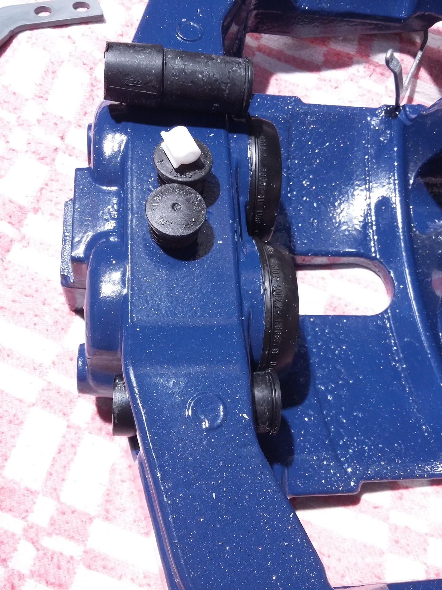

"Мы не про тормоза." Нет мы про тормоза, потому что это пост о тормозах, а на фотографии поста изображены резиновые направляющие втулки от тормозов.
"Для направляющих есть спец смазки" У плавающих суппортов 3 вида направляющих: 1. Металлические направляющие пальцы в резиновых втулках, о чём шла речь. Трение резина-металл, ничем не мажутся. (Открытого типа). 2. В конструкции задних суппортов кулачного типа применены металлические направляющие во втулках скобы — трение металл-металл, мажутся TRW PFG110 и пр. (Закрытого типа). 3. Направляющие колодок, выполненные в скобе суппорта, смазываются ATE Plastilube и пр.
Всё это время я говорил о втулках из пункта 1, что очевидно, потому что на фото поста изображены именно они. При чём тут направляющие из пункта 2 требующие спец-смазок непонятно.
Повторю ещё раз: эти втулки (1) покрыты воском с завода для облегчения установки, благодаря чему их можно протолкнуть в суппорт от руки, как это сделано на этом фото:
Тфу. Да про тормоза. Но на счет смазки вопрос спорный. Я писал что вся резина покрыта этим составом. Не тол ко резинки с тормозной системы. Сайлентблоки, опоры стоек. Итд. Ну а мазать или нет это каждый решает сам. Я мажу. Зато проблем с каким либо закисанием никогда небыло. Не на одной машине.
Вот знаешь, честно говоря очень бесит когда дилетанты начинают огрызаться. Мне не надо читать, я и сам прекрасно понимаю кинематику работы суппортов плавающей конструкции ATE. Если бы ты знал о чём говоришь, не нёс бы этот бред про смазывание втулок ATE. Из смазывания втулок всяким ганвом никакой пользы нет, лишь вред, выражающийся в А) Разбухании втулок при использовании смазки на минеральной основе. Б) Даже если смазка синтетическая и дружит с резиной используемой в тормозных механизмах (которая масло и бензо НЕ стойка в качестве платы за термостойкость), вред всё равно есть: в смазку проникает дорожная пыль которая затем начинает съедать палец как абразив. В) Как я уже сказал, в норме палец должен ходить во втулке достаточно туго, так рассчитана кинематика суппорта с завода. Изношенные (или смазанные) втулки — одна из причин выработки на скобах.
"проблем с каким либо закисанием никогда небыло" Стальной палец цементированный износоустойчивым антикоррозийным покрытием физически не способен "закиснуть" в резиновой втулке. Что до закисших поршней, или направляющих закрытого типа, то закисают они как раз из-за использования не специальных синтетических термостойких смазок, а всякой минералки вроде литол-содержащих смазок например Mobil XHP222, литола и других. Пыльник поршня пропитывается смазкой и разбухает, становится легко подверженным разрыву, что в какой-то момент и происходит. Затем вода вымывает смазку и начинается коррозия поршня и суппорта. Анамнез закисания направляющих закрытого типа — аналогичен.
А, да. Тормоза с Q5 лучше стоковых ATE, но хуже по силе сжатия. Сила сжатия тормозных механизмов жёсткой конструкции равна суммарной площади поршней умноженной на давление гидравлики. Сила сжатия плавающих суппортов = удвоенной суммарной площади поршней умноженной на давление.
Так вот у сраного стокового ATE 60 мм, сила сжатия больше чем у суппортов от Q5. ATE 60 мм 1 поршень: эффективная площадь = 28,3 * 2 = 56,6 см² Brembo 4 pot 42 мм: 56,55 см² эффективная площадь = 13,854424 * 4 = 55,42 см²
Разница не велика, но есть и она в пользу ATE. При равном диаметре диска ATE мощнее.
П. С. точить суппорт, или поворотный кулак, конечно, можно, ничего страшного не случиться, но это в любом случае уродливо, как не крась. Инженерно уродливо.

это не смазка,
это типа парафина .
вся резина им замазана, типа консервация.
И облегчение установки. Без парафина фиг протолкнёшь.
Что именно?
Втулки направляющих пальцев суппорта.
Тфу.
Да про тормоза.
Я мажу.
Не надо их мазать, преднатяг пальца в резинке наоборот специально сделан побольше.)
В официальных мануалах VAG и BMW прямо написано, мол "не мазать".
читай дальше.
у каждого своя правда.
много что не правильно в этой жизни но мы это делаем и во многих случаях все на пользу.
