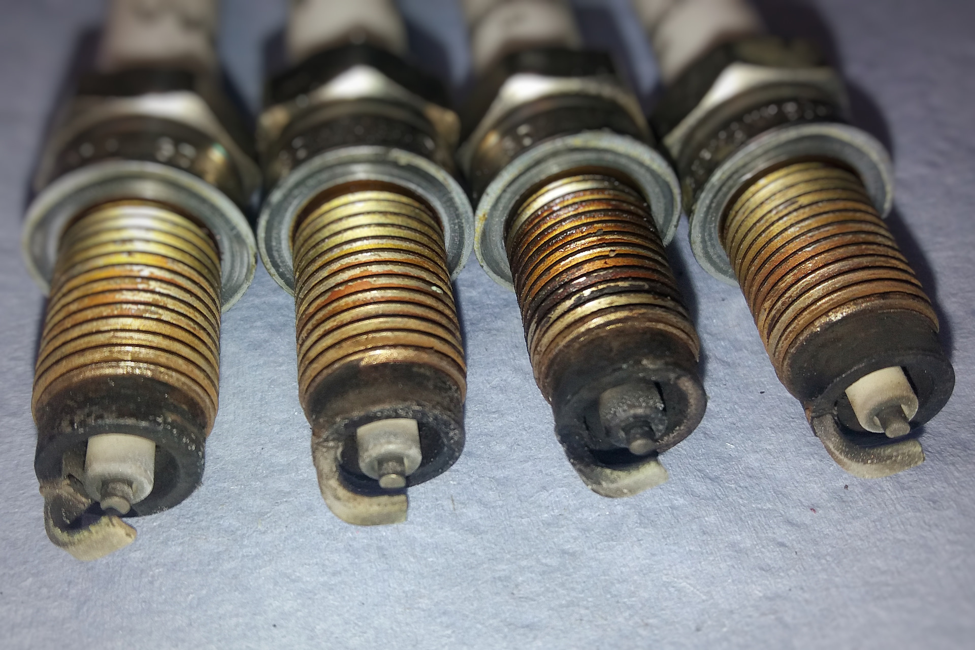

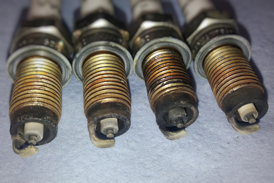

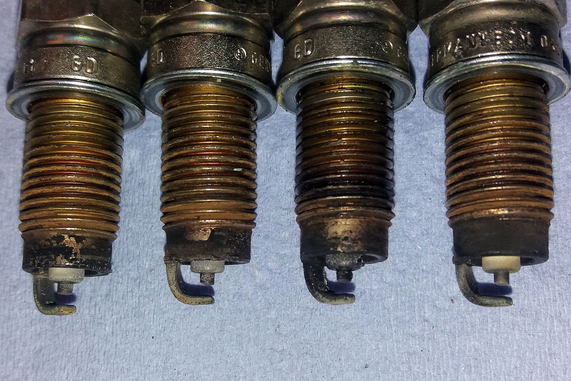

запись с мобилы
менял на А7 1.6 cwva
жалоба — периодически подтраивает
3-я свеча с признаками масложера
электроды с заметной выработкой
при проверке уровня масла, масла на щупе не обнаружено,
добавлено около 1л масла
Дополнительно:
Почищен дроссель, обильный лак от масла (похожее фото есть ТУТ)
Залито средство для очистки топливной системы

Вопросик по 3-й свече.
На сколько эти признаки характеризуют состояние движка?
Насколько это серьезно и критично?

Ничего криминального не вижу, а свечи еще на 30.000км надо было менять! CWV действительно масло подъедает но не много
у всех по разному
свечи да, тоже прихожу к выводу на 30К
до 60К (как на bse) не доживают ))
Реееедко когда обычные (не иридиевые) свечи способны до 60 доходить 😏

это уже не зазор, а зазорище… эти свечи 30000 км ходят, потом их параметры начинают заметно ухудшатся
Ухудшаются они гораздо раньше, просто не так заметно по привычке …
30ткм это когда уже начинаются проблемы…
ЛУчше уже ставить сразу иридий забыть на 120ткм. и доп расходы.
