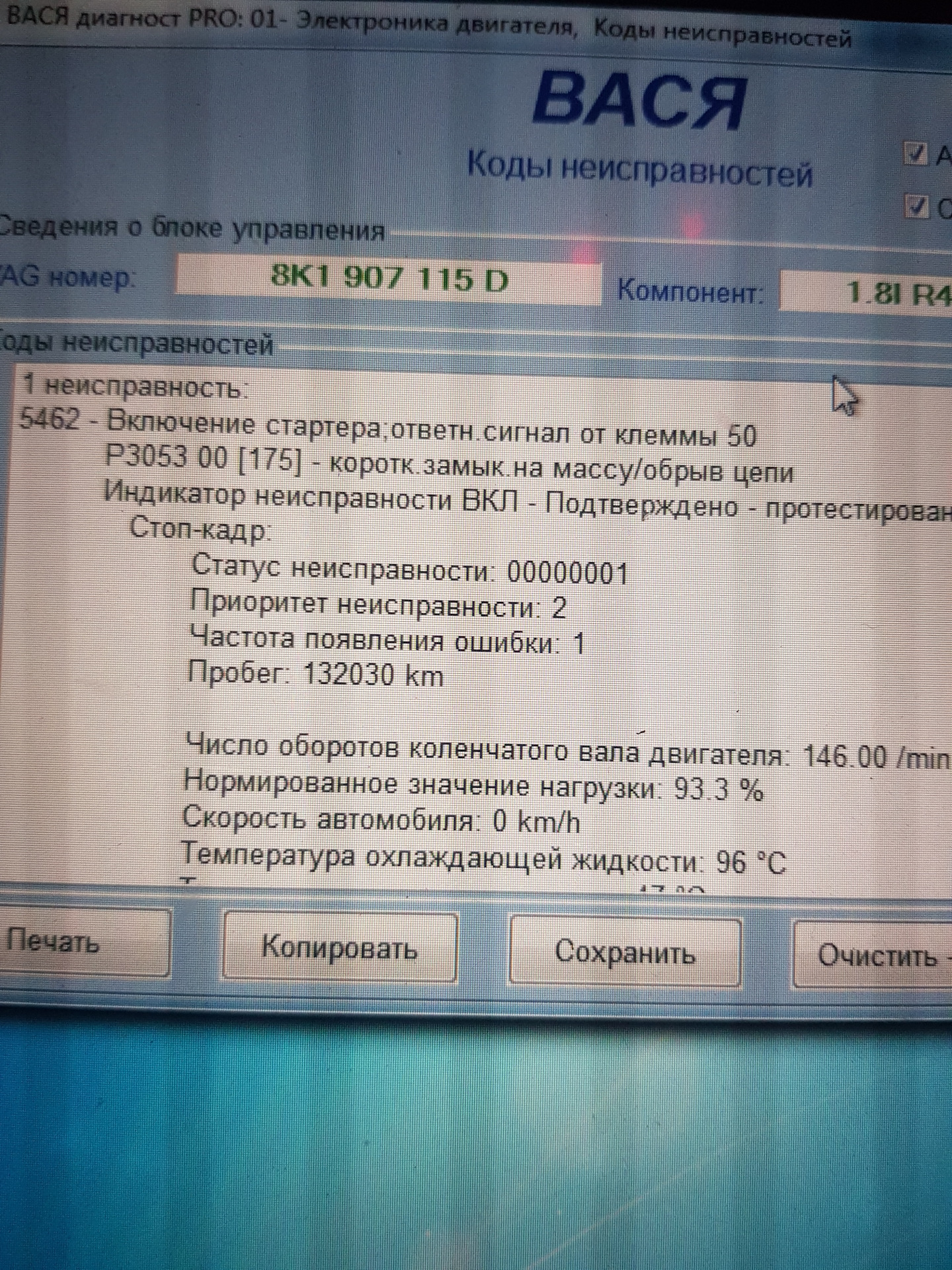

ошибка была в моторном блоке P3053 00 [175] когда поставил блок с Keyless ошибка была P3053 00 [229]

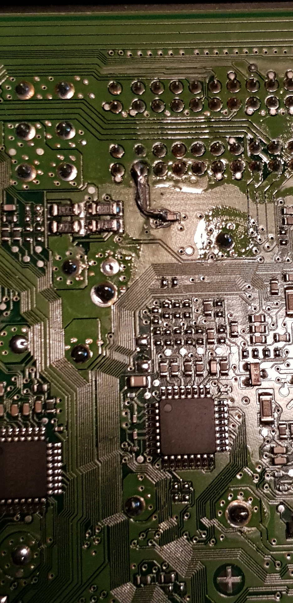

перепроверил всю проводку все было в норме решил вскрыть мозг и я увидел сгоревшую дорожку которую восстановил и все стало работать как и должно ))) ошибка ушла
На 1.8т 2009г это 74 пин в большом разъёме

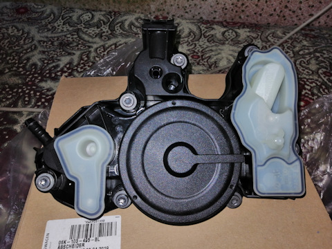

Запчасти на фото: 8K1907115D

Куда (адрес) скинуть фото платы. Я добрался до этих 2-х реле (проверил — обмотки их целы (при подаче на них напряжения контакты замыкаются) подключал их к АКБ "шурика" . Может на них сигнал не доходит?.. У второго реле провод идет (звонится ) с фишкой клеммы "50" управления стартера . Проблема именно при первом запуске (как КЗ ) через 2-3 сек все попытки удачны ( с пол тыка). Какие симптомы были у тебя…
У меня та же самая ошибка (снял крышку с блока) — но с той стороны прогорав нет (но блоки вижу что несколько отличается но эти разъемы нашел. — это управление на реле стартера?!
пришли фото платы и номер блока завтра гляну по схеме, там еще бывает проблема с одним из реле их 2 на стартер
Ты молодец! Я так понимаю что протекал значительно сильный ток через эту дорожку… Подскажи пожалуйста — это блок управления двигателем (где его место расположения)?! Cпасибо!
Находится в коробе под заливной горловиной омывателя стекол
Жму руку таким как ты! Низкий поклон. Даже в сильные диагносты могли тупо приговорить моторник под замену…
