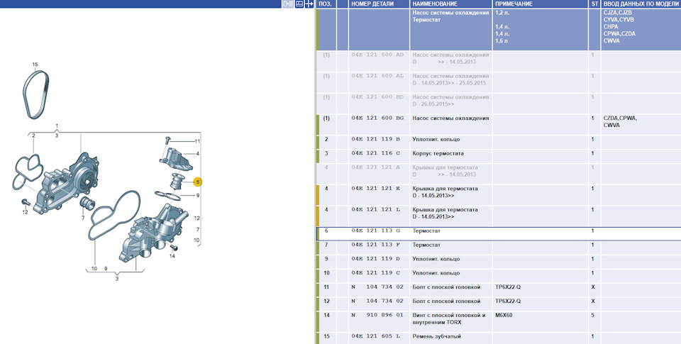

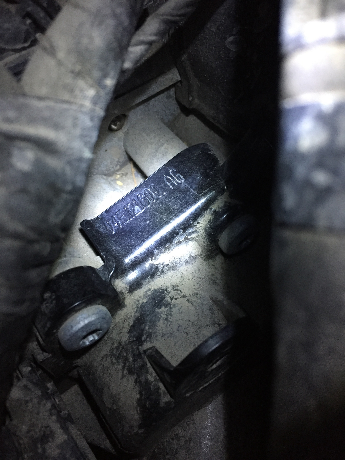

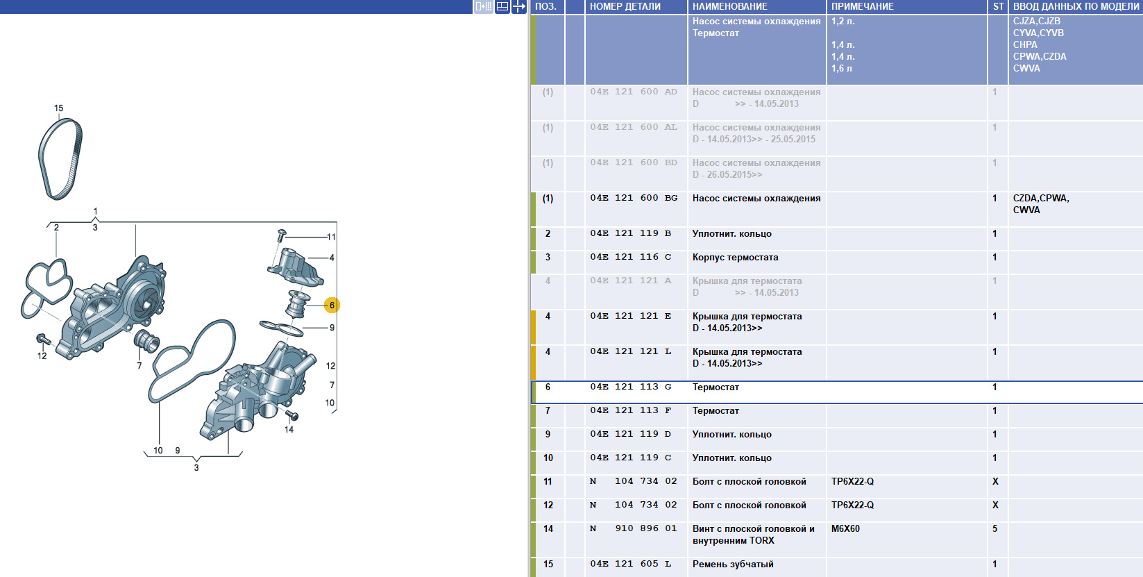

Собственно вопрос: почему во всех каталогах запасных частей (в том числе и в ЕТКА) указывается номер насоса системы охлаждения, а также номера термостатов установленные в нём абсолютно неверные?
У меня стоит насос с номером 04E121600AR
, но по вину бьётся 04E121600BG

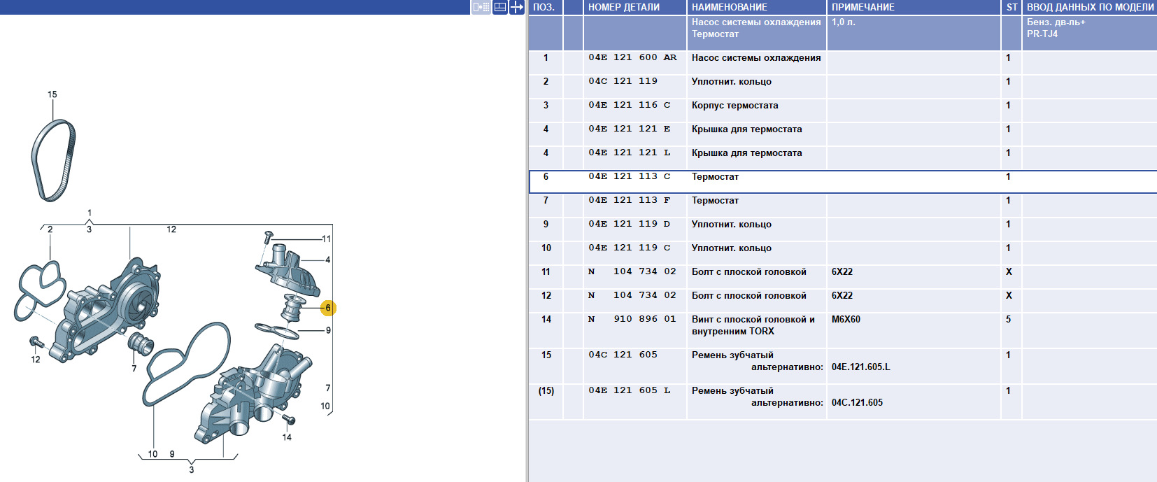

. Эти насосы отличаются не просто номерами, но и корпусами. Также по ЕТКА насос 04E121600AR ставится только на моторы 1.0.
Опять же по ЕТКЕ и другим каталогам в насосе 04E121600AR стоят термостаты 04E121113C и 04E121113F, а в насосе 04E121600BG — 04E121113G и 04E121113F.

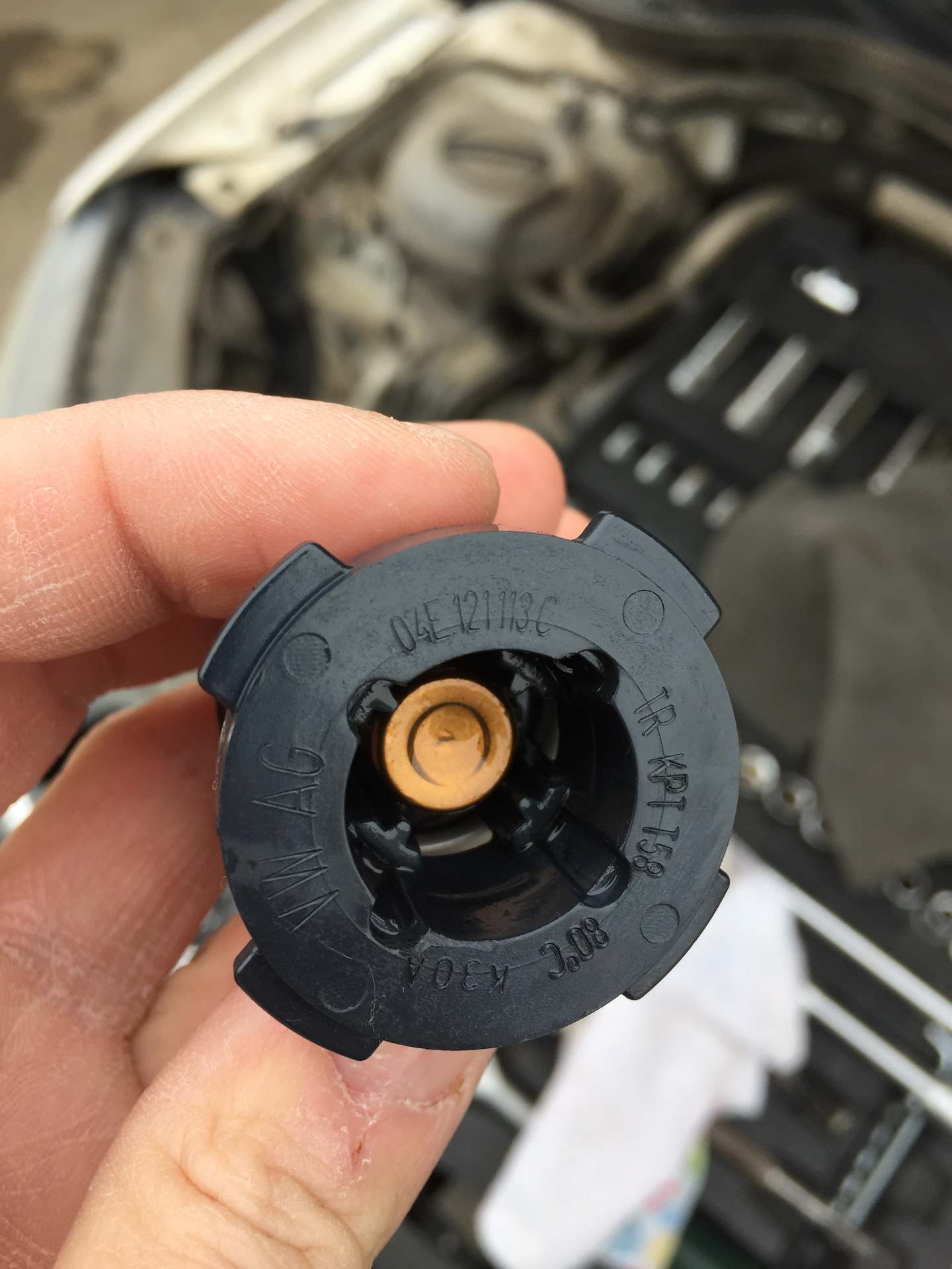

Из-за этой ошибки в базах, я заказал термостат 04E121113G с температурой открытия 87 градусов, как выяснилось при замене, мне нужен 04E121113C с температурой открытия 80 градусов.
Получается, что этим каталогам верить нельзя, даже ЕТКА.
02.04.2018 Ещё раз внимательно посмотрел на намер своего насоса, первый раз в сумерках я ошибся номер 04E121600AG
. Но выглядит она все равно не так если этот номер забивать в ЕТКА

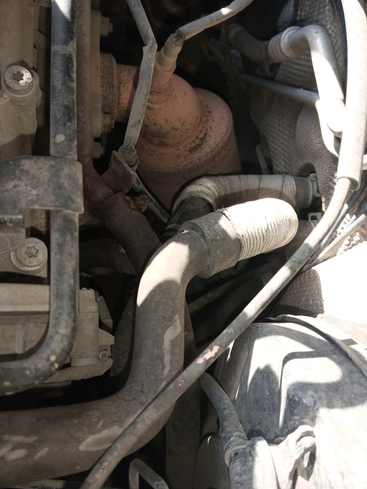

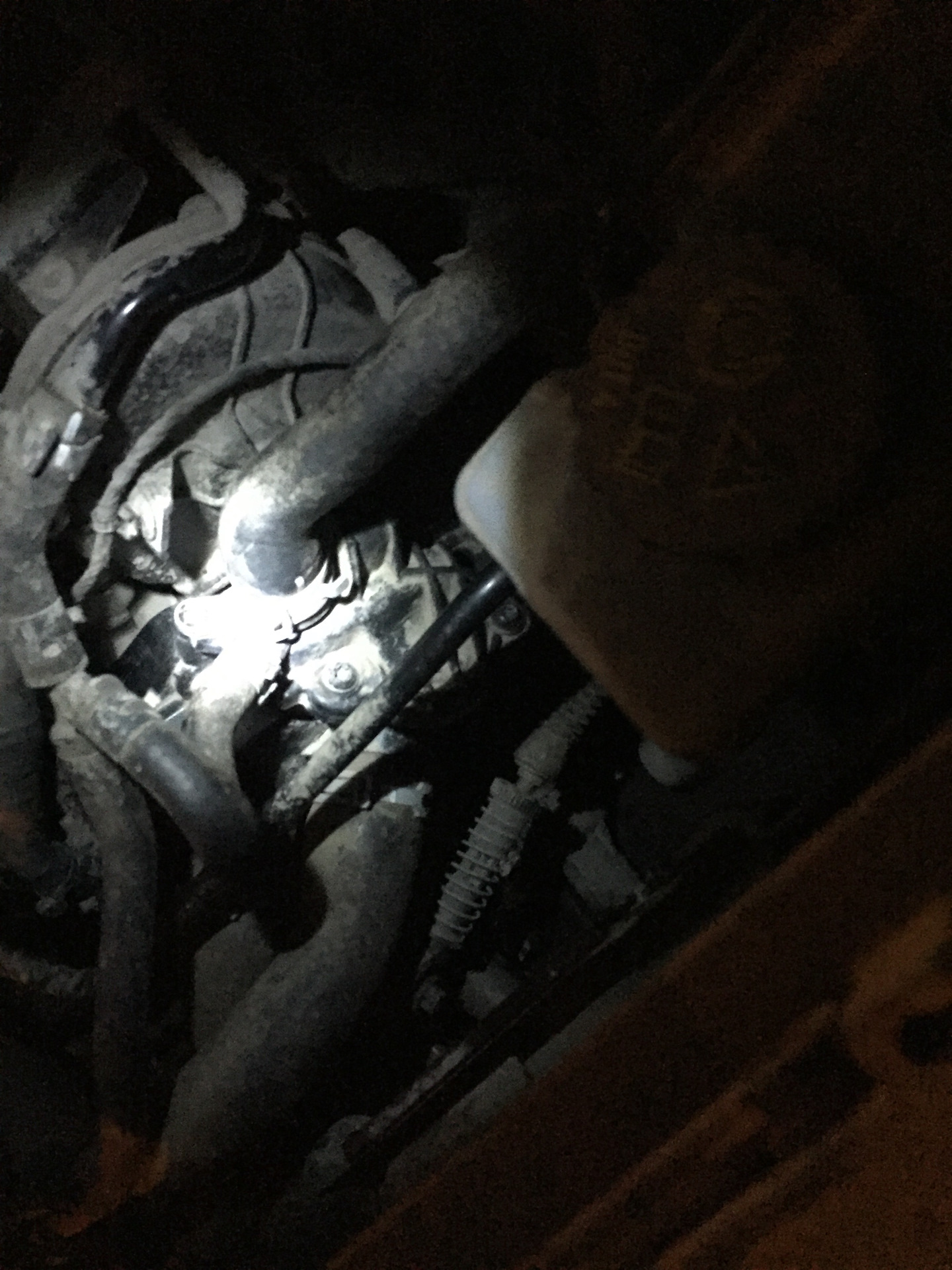

Скажите что за патрубок над выпускным колектором, он идет от расширительного бачка и куда должен втыкатся? У меня в редуктор гбо но я хочу переделать, можно его заглушить просто или нада искать ему выход
Привет. Можешь подсказать. Снял термостаты. По факту стоят 04e121113b и 04e121113с, а по вину выдает 04e121113f и 04e121113c. Как такое может быть и кому верить
Дилер мне не смог объяснить почему у меня с завода стоял термостат 04e121113c (80град) а база выдаёт 04e121113g (87град). Знаю только что на большой круг (блок цилиндров) стоит термостат на 87град, а на малый (головка блока) на 80град. То что с завода стояло — то и поставил.
Малый совпал на 80.
А вот большой нет. Весь интернет пролез не нашел разницы в них

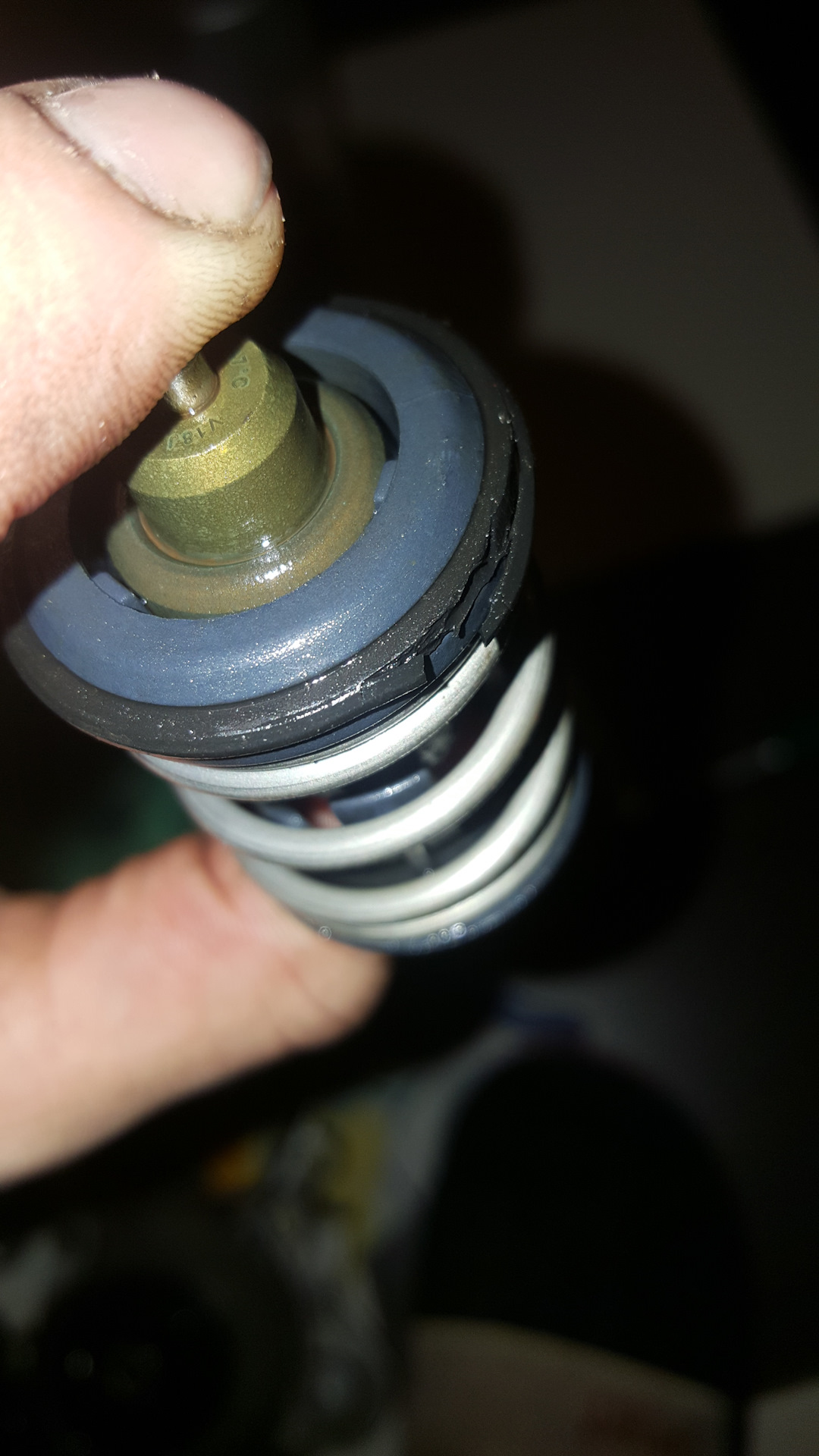

Шток на термостате туго должен ходить или легко? И вот такой косяк есть, под замену или пойдет?
У нового туго, у старого не помню как. Если резинку не найдёшь — то менять.
У меня у одного туго ходит, на 87. А вот на 80 легко.

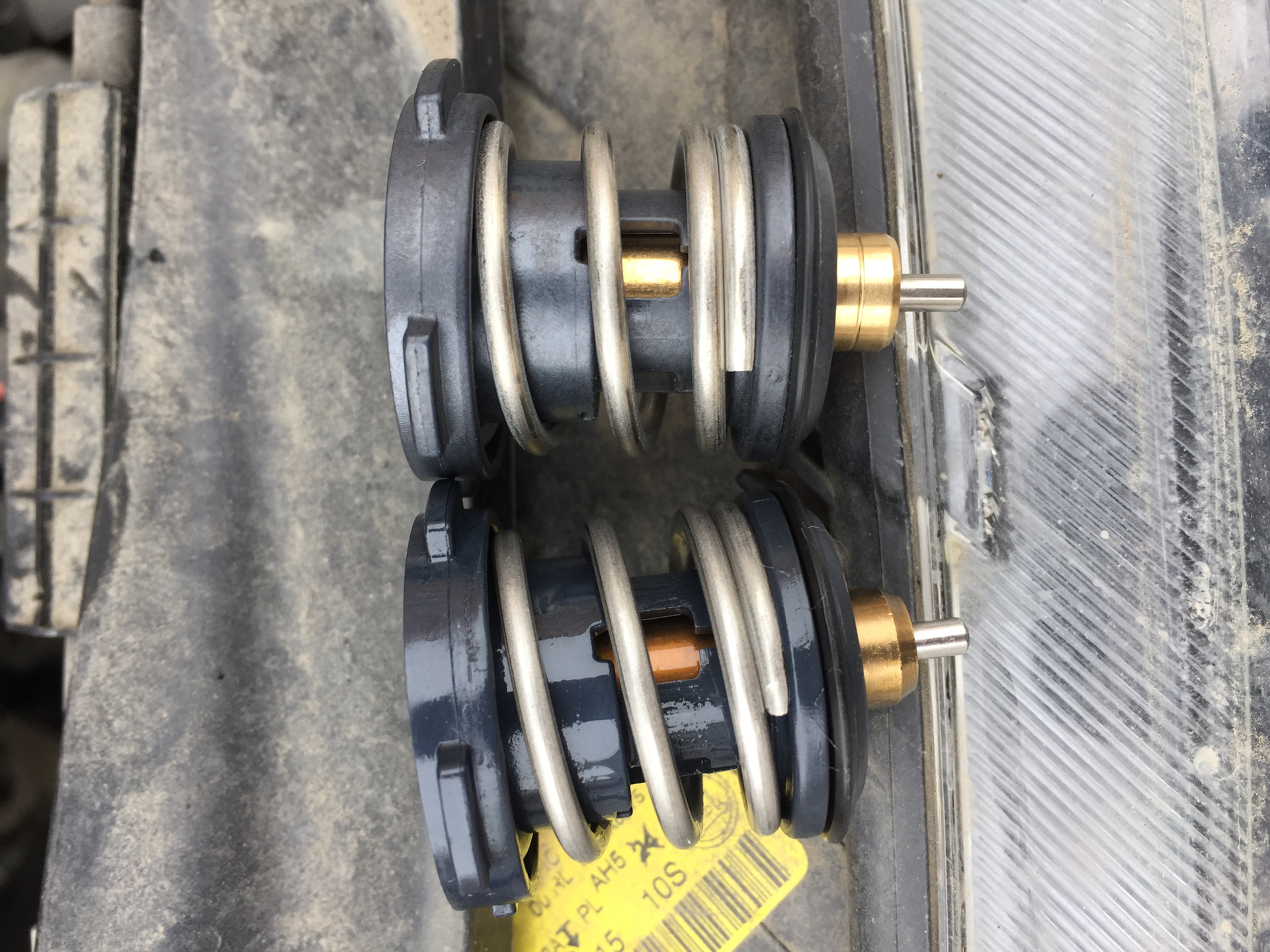

С завода на 80 стоит и в инструкции по ремонту указано что на 80. На 87 стоит в турбовых еа211. Руководство по ремонту CWVA vwts.ru/engine/cwva_1_6_mpi_engine_eng.zip
ты уверен? Прям в руках его держал? Ранее никто не мог его туда поставить?
Просто если на 80 стоит то двиг вообще не греется. И не прогреется никогда зимой выше 80 -ти.
Да держал, вот фото
kmp2002
На БЦ стоит термостат с большей температурой открытия, так что там всё прогреется. А на головку для атмосферников специально на 80 поставили
kmp2002

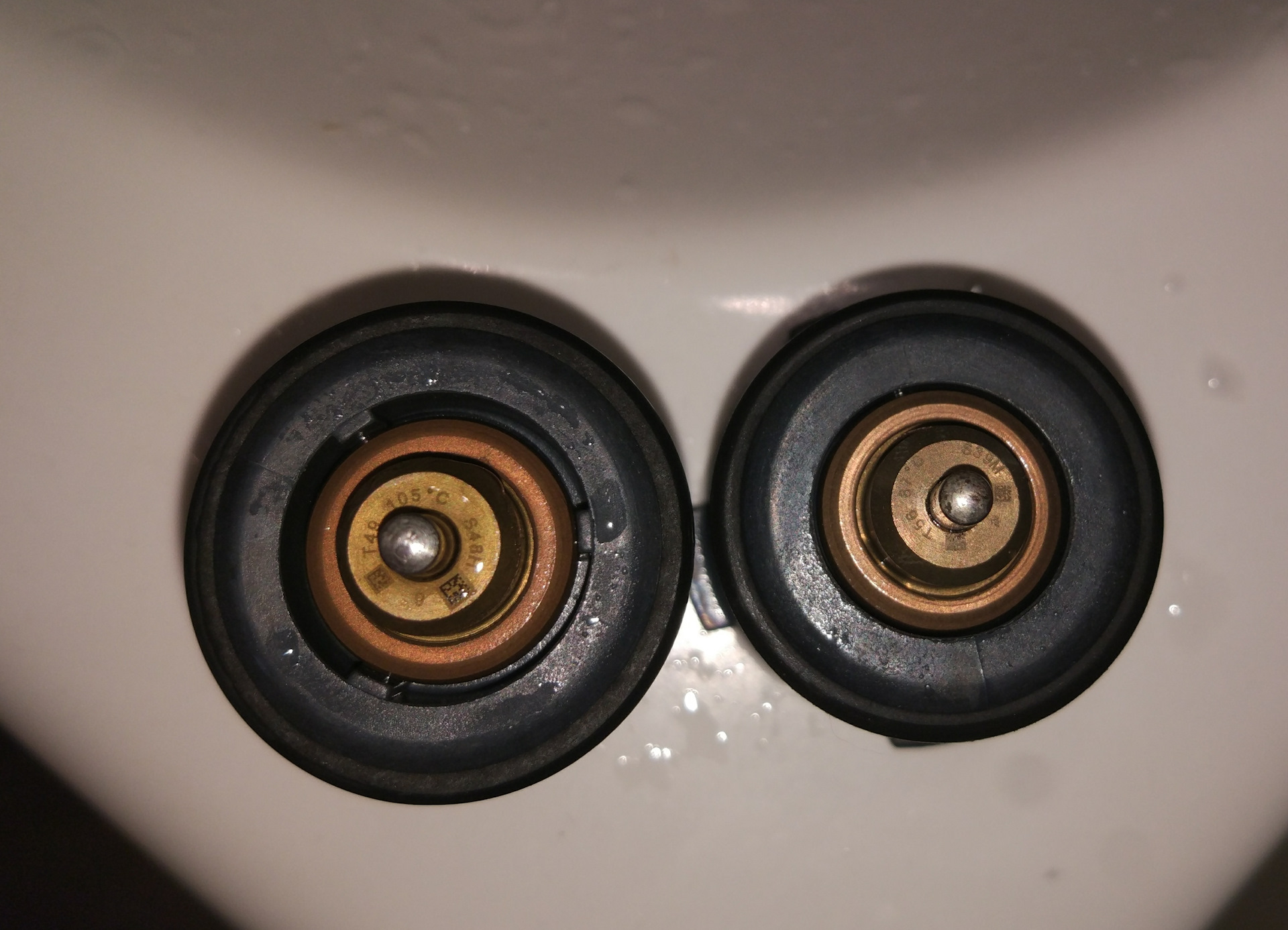

Вот фото в сравнении с термосом на 87. Они отличаются. Верхний на 87.
Так они взаимозаменяемые? Походу у меня реально на 80 стоит потому так холодно((((

Код где на помпе прописан?
Я сейчас и не вспомню, но где то на корпусе. По крайней мере ребята на рынке сходу дали ту что надо. За день говорят 5шт продали на машины у кого 80-100т пробег.
У меня стоит 04E600AG. Код написан именно так. Без *121*. Но ситуация по термостатам меня очень сильно удивила.
Странный номер
kmp2002
