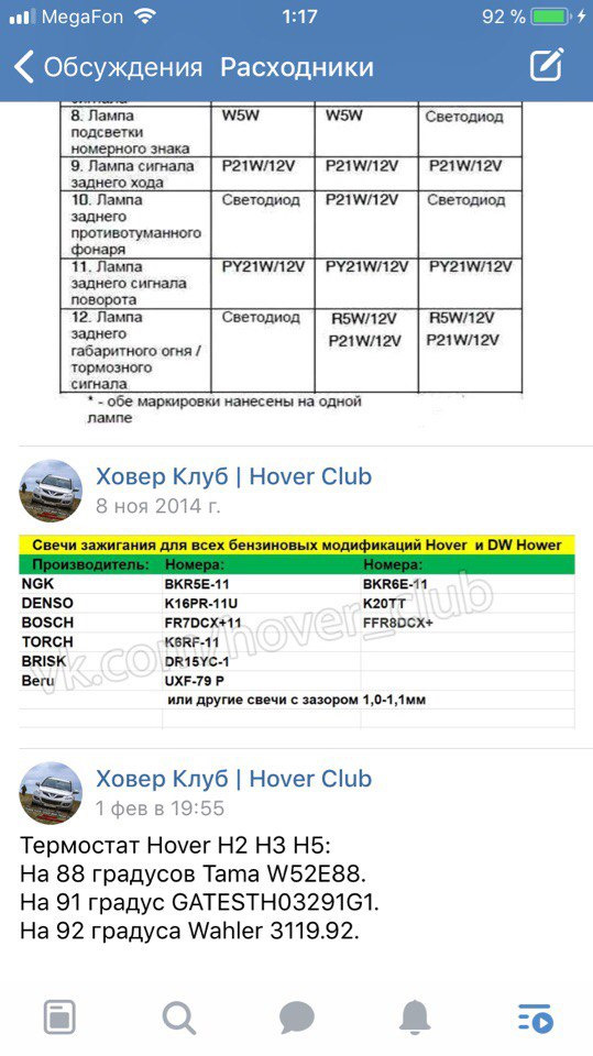

savinsasha Машина 11 года и каждую зиму печка веет еле теплым воздухом.Еще на гарантии чистили систему-промывали -все зря.Сам пробовал с помощью насоса-шлангов-лимонки и крота--результата нет. Шланги К и ОТ радиатора печки горячие в руку не взять.Менял термостат.Брал для пробы весь салонный блок регулировок кондея с новой машины--нет тепла ?! ( 120000км) идеи ?

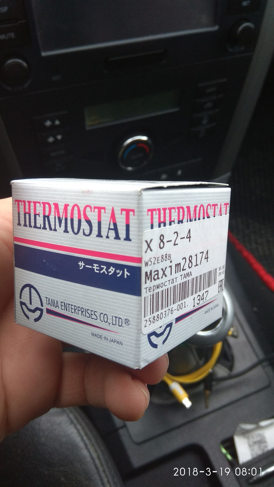

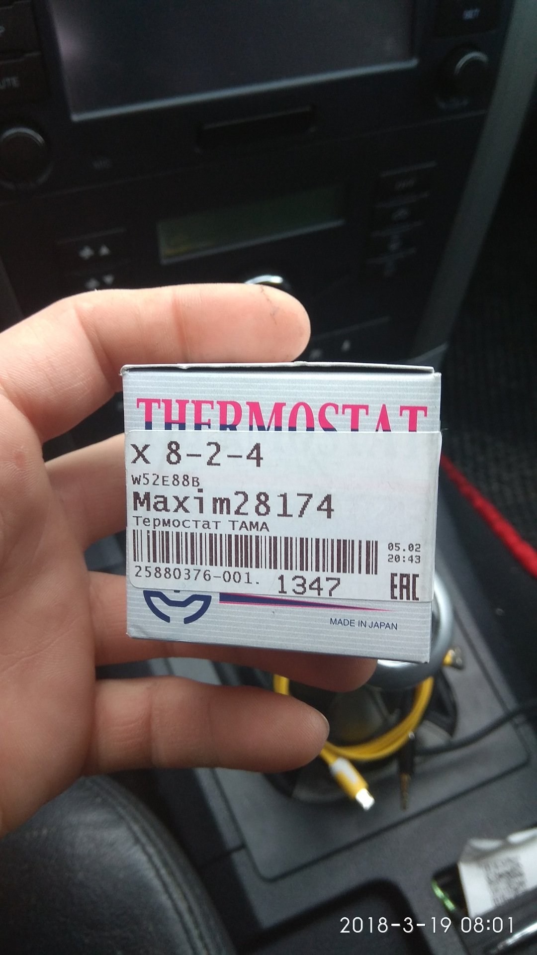

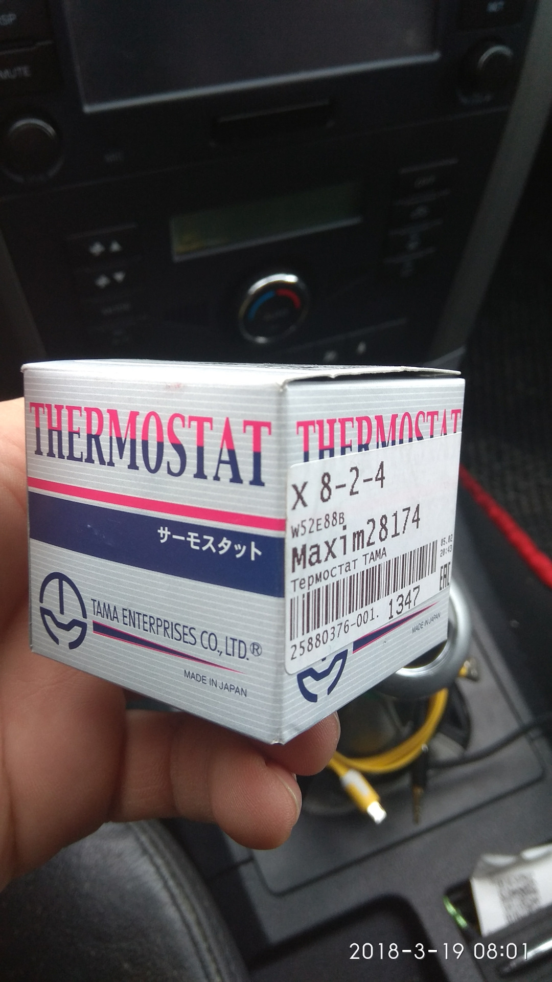

Данный термостат не рекомендован из за частых сбоев и зависаний. Есть неоднократные прецеденты. Стоял такой, заменил на оригинальный от мицу. Проблемы сразу ушли и заработала система как часики.
Подтверждаю, 5000 км не проехал как начал зависать данный термостат.

MITSUBISHI MD972903 — поставь и забудь…)))

Зиму отъездил на таком, выбросил, 85-86 градусов держал, поставил японский, в лютый мороз держал 88-89, радиатор не закрывал.
Спасибо за совет, покатаем посмотрим
Две машины точно знаю у кого были с ними проблемы. Возможно партия была с браком.Так что лучше за ним приглядывать.
