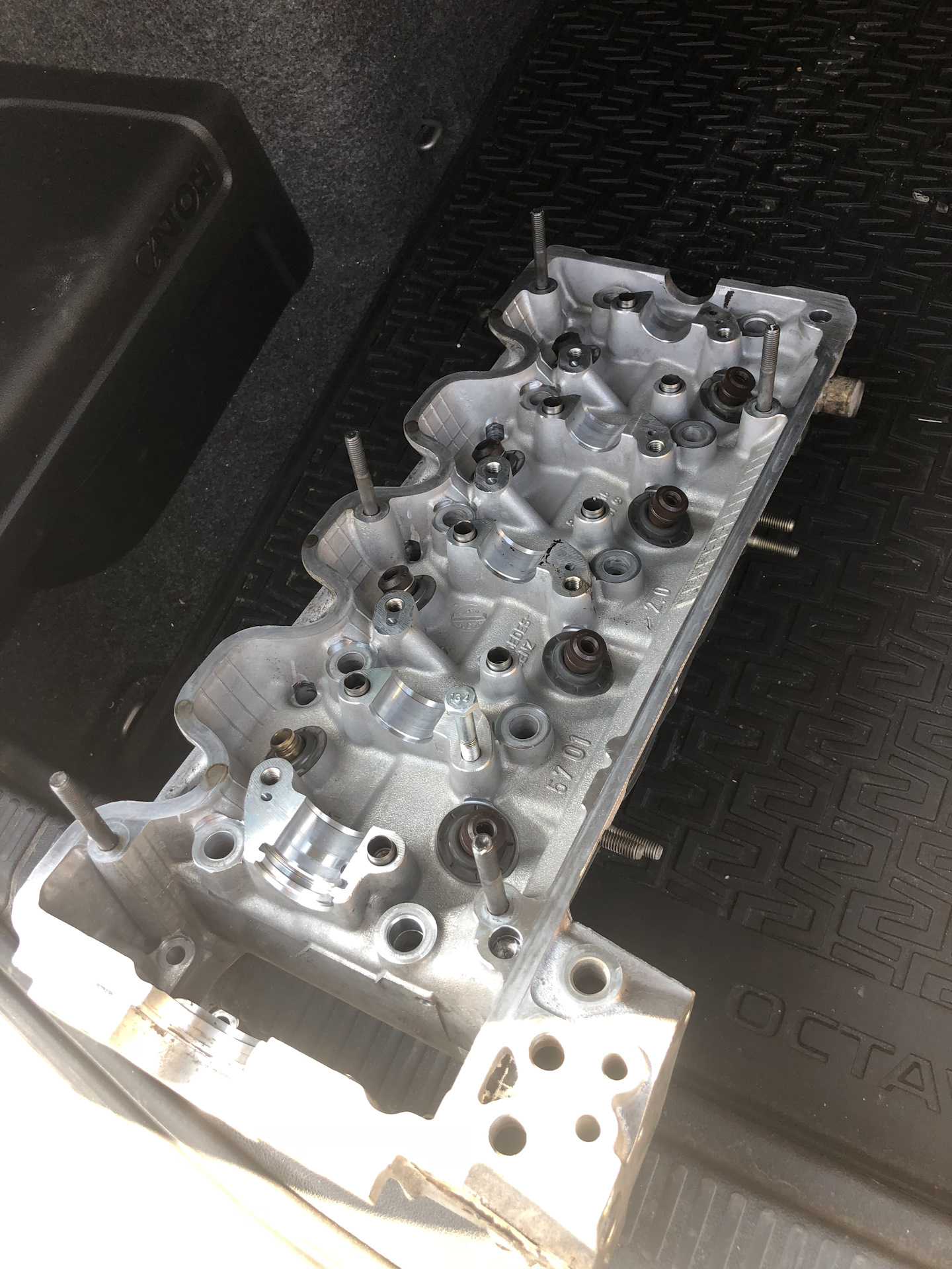

🛎 Кардиограмма 📉 показала, что пора АПиРиРоватЬ…
®DED пока в сервисе под капельницОй
⏱ Вот, наконец-то, есть время подшаманить 💔 сердечко…
❗️11 апреля забираю…
Примерно 35 рубасов обошлась вся канитель: запчасти, расточки, разборки-сборки, но, думаю что ни зря!
❗️ Всем Здоровья ❗️

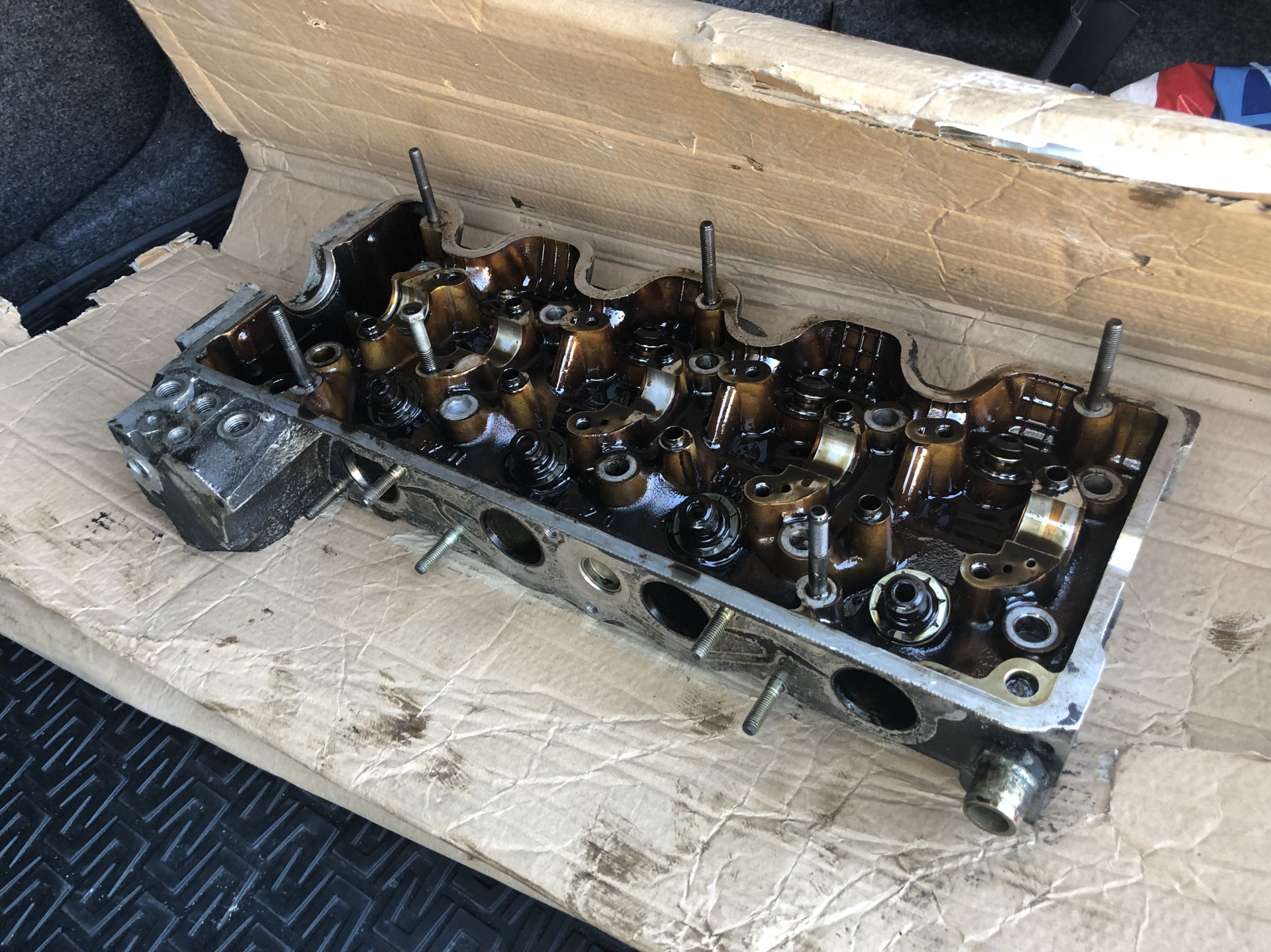

Обновил, добавил фото:

Чет маловат ценник. Что там в моторе делать надо?
Пашти всё в норме, но вот голова, и так по мелочи кой-чего надо докупить, заодно и масло с фильтрами заменю и антифриз, (кстати зелёный будет норм?) заменю.

Расточка будет и если будет на какой размер? Замена цепи звёзд? Пиши интересно… Потому как сделал 3 года назад мотор без расточки вот всё езжу… жду кряка макряка… состарюсь видимо раньше…
Кряка не будет))) будет масло ням-ням))) если что, приезжай, сделаю)))

Если что башка от 2.3 на 2.0 и обратно не подходят… ну я так к слову…
Вроде от 2.0 на 2.3 может встать.
неа… камера сгорания меньше у 2.0
Там по диаметрам цилиндров засада. От 2.3 на 2.0 голова клапанами в блок упрется. Точно знаю, что из 2.0 нельзя 2.3 сделать. Мяса не хватает.
