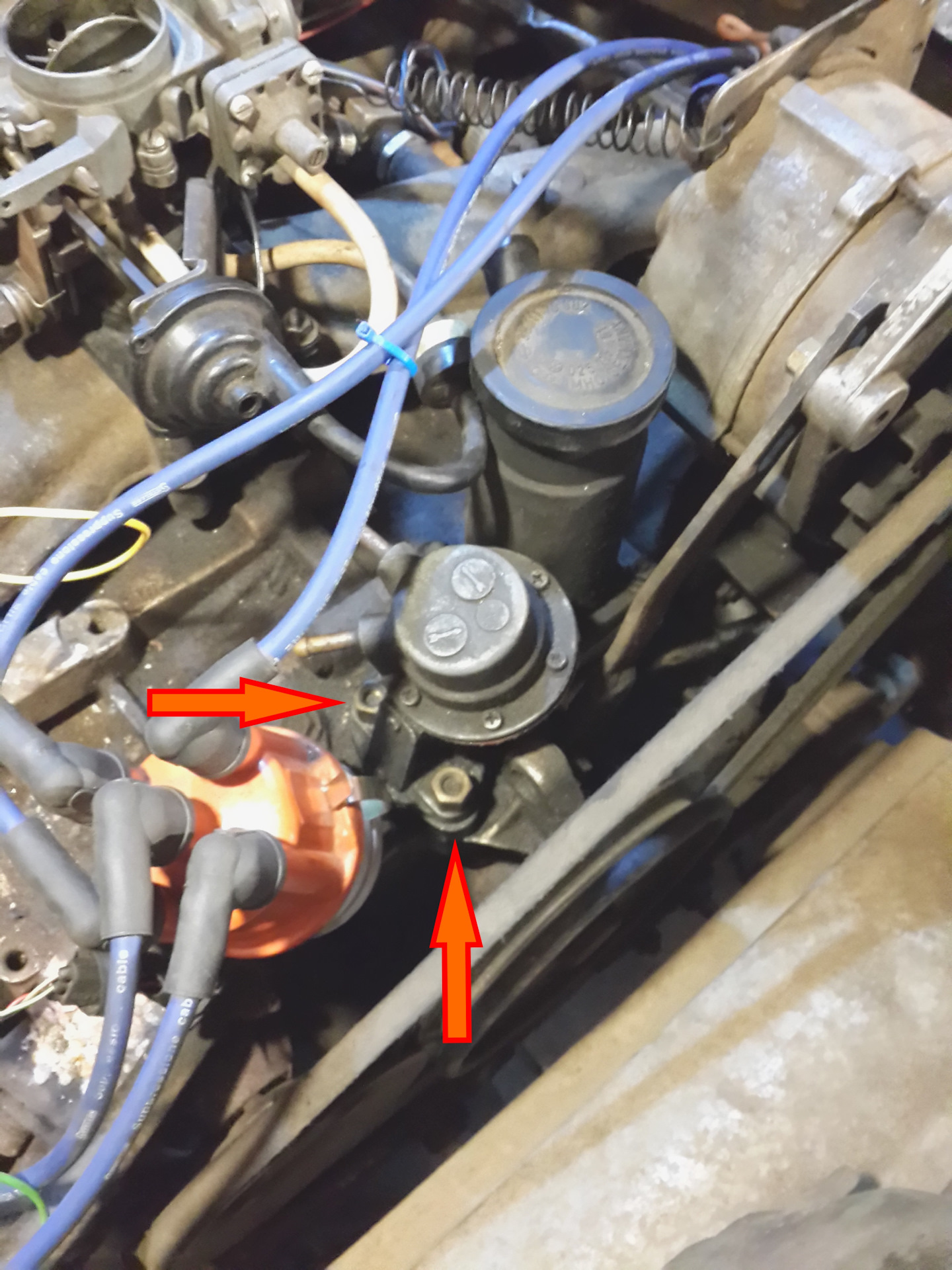

Здравия всем зашедшим!
Ребят, у меня проблема: нет штока механического бензонасоса! Вещь то простая этот шток — просто длинный металлический цилиндр. Так вот нужны его габариты, чтобы выточить! Если у кого есть под рукой померяйте, пожалуйста, а у кого под рукой нет, то снять бензонасос это всего лишь две гайки открутить))))) Ребят, это будет огромный плюсище в карму! ;)
А если габариты напишите, да еще и с фотками (как шток из движка торчит), то тут уж можно и рублей 100 на телефон получить, помимо плюса в карму)))))
Промежуточный итог:
1. диаметр штока должен быть около 8 мм, может даже 8,2. Проверял металлическим стержнем диаметром 8 мм, при этом этот стержень чутка люфтит, поэтому и думаю, что может надо чуть побольше.
2. Длина штока получается пока под вопросом — по моим прикидкам (вставленный карандаш) длина должна быть около 106 мм, но может и все 108 (как указал igor-m1), 100 мм (как указал euro888) пока спорный размер…

Длина 108мм торчит примерно на 4-5мм
СПАСИБО! а диаметр знаешь? Пока инфу рыл, где-то прочел что можно из старого клапана замутить, клапаны есть у меня, вот диаметр теперь только узнать осталось!
Igor-M1
По каталогу указано 100 мм…

шток есть 100 мм (113 127 307 А), а есть 108 мм (113 127 307) какой конкретно у тебя не скажу, но можно померить "штангелем" глубиномером, еще слышал некоторые кулибины, подгоняют вместо штока хорошее сверло из хорошего металла, потому, что можно нарваться на сыромятину от которой толку не будет.
я попробовал карандашом)))) НО проблема в том что за шкив провернуть движок не могу (компрессия хорошая что ли?))) ), а крутя стартером трудно попасть в нижнее положение…
странно, что не можешь провернуть, может как вариант на скорости стоит? но если и на нейтралке не можешь прокрутить попробуй свечи что-ли выкрутить чтобы не было давления компрессионного.
