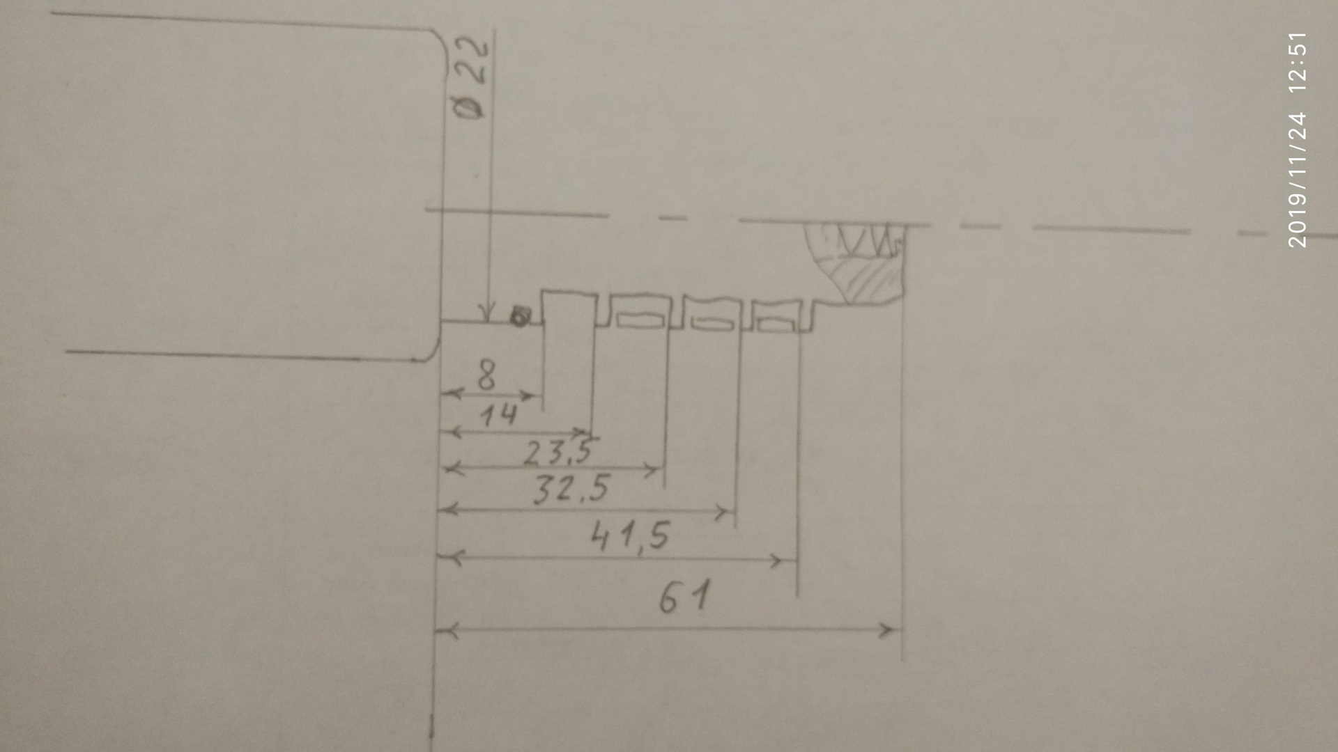

Случилась эта неприятность еще в феврале. Появилась отсечка на разогретом моторе на 3500 оборотах. На холодную все работало нормально, но как только машина хорошо прогреется, двигатель невозможно раскрутить больше 3500 тыс оборотов. Сканер ошибок выдал ошибку Р2647 — привод коромысла (А) -заедание во включенном состоянии (В1), в общем заклинивало клапан Vtec на разогретом двигателе. Сначала решили попробовать оживить старый клапан, но промывка, разборка и чистка клапана ни к чему не привели. Думал купить клапан с разбора, но в нашем городе его хрен найдешь и под заказ разборщики почему то браться не хотят. В общем плюнул я на это дело и заказал на Экзисте новый клапан. Цена вопроса 13700р, и шел он больше месяца, можно было конечно сократить срок доставки, но цена от этого была ощутимо выше). Менял клапан сам, прямо во дворе. Снял пластмассу на которой стоят форсунки омывателя лобового стекла, и металлическую распорку которая стоит под ней, что бы добраться до клапана. Сам клапан крепится тремя длинными болтами (нижний откручивать не очень удобно), на клапане стоит маленький кронштейн (держится на одном болту), на который крепятся клипсы кабеля. Снял клапан, протер мазуту которая натекла с него ( прокладка между клапаном и движкой уже не держала и давно подтекала), и поставил новый, кстате в комплекте с клапаном идет новая резиновая прокладка с сеточкой. Вот таким образом закончились мои мучения и режим пенсионерской езды не больше 3500 тыс оборотов)

Добрый день! Не могли бы указать размеры клапана, по принципу, как на кртинке?
