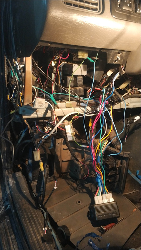

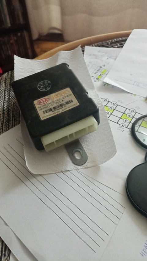

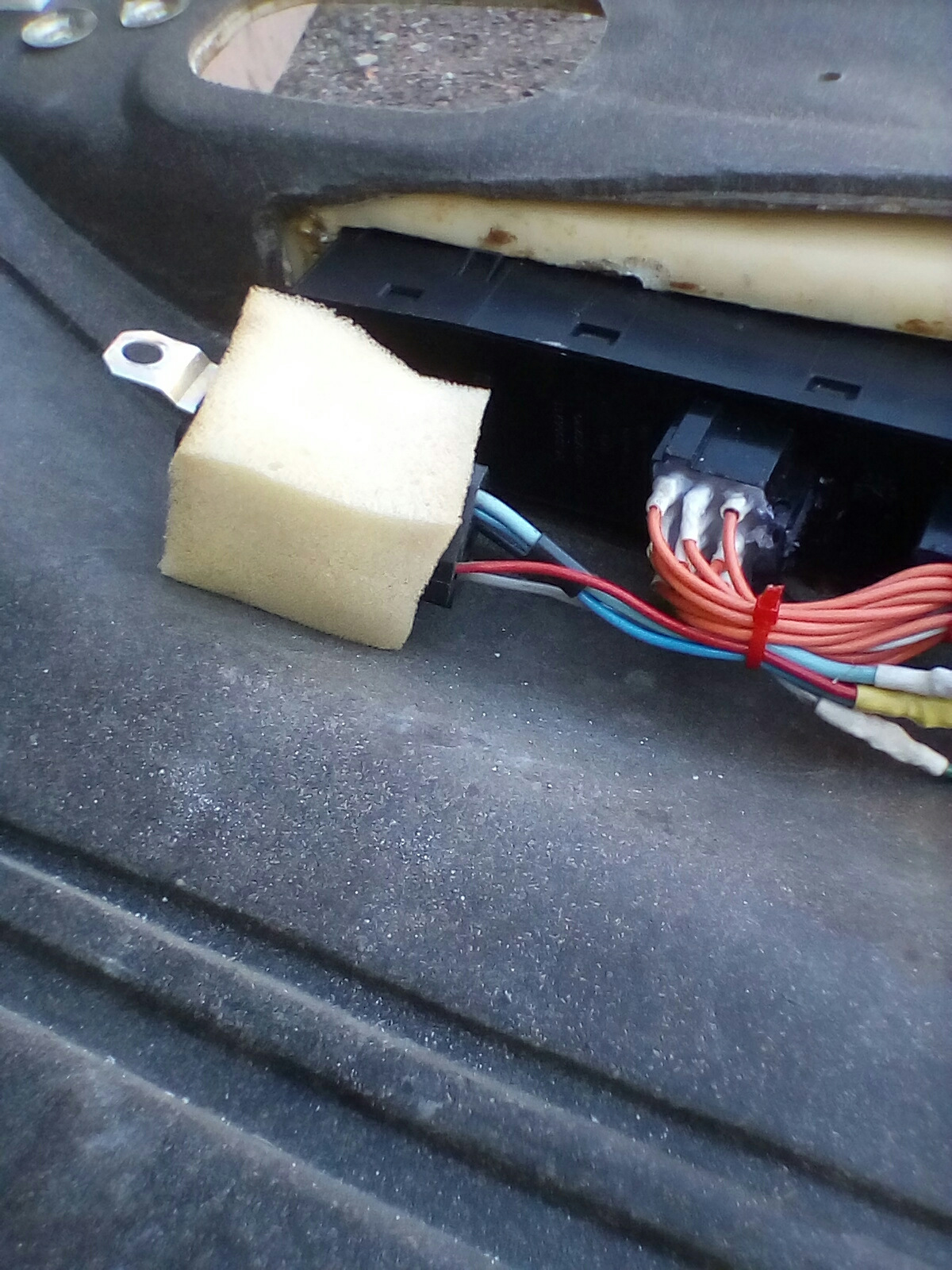

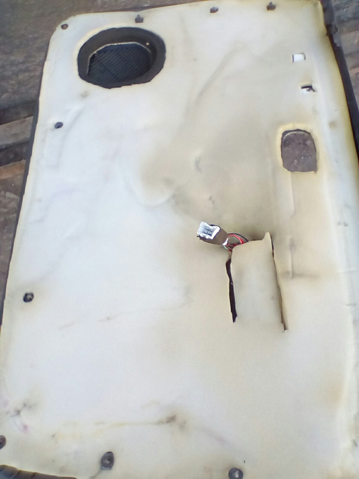

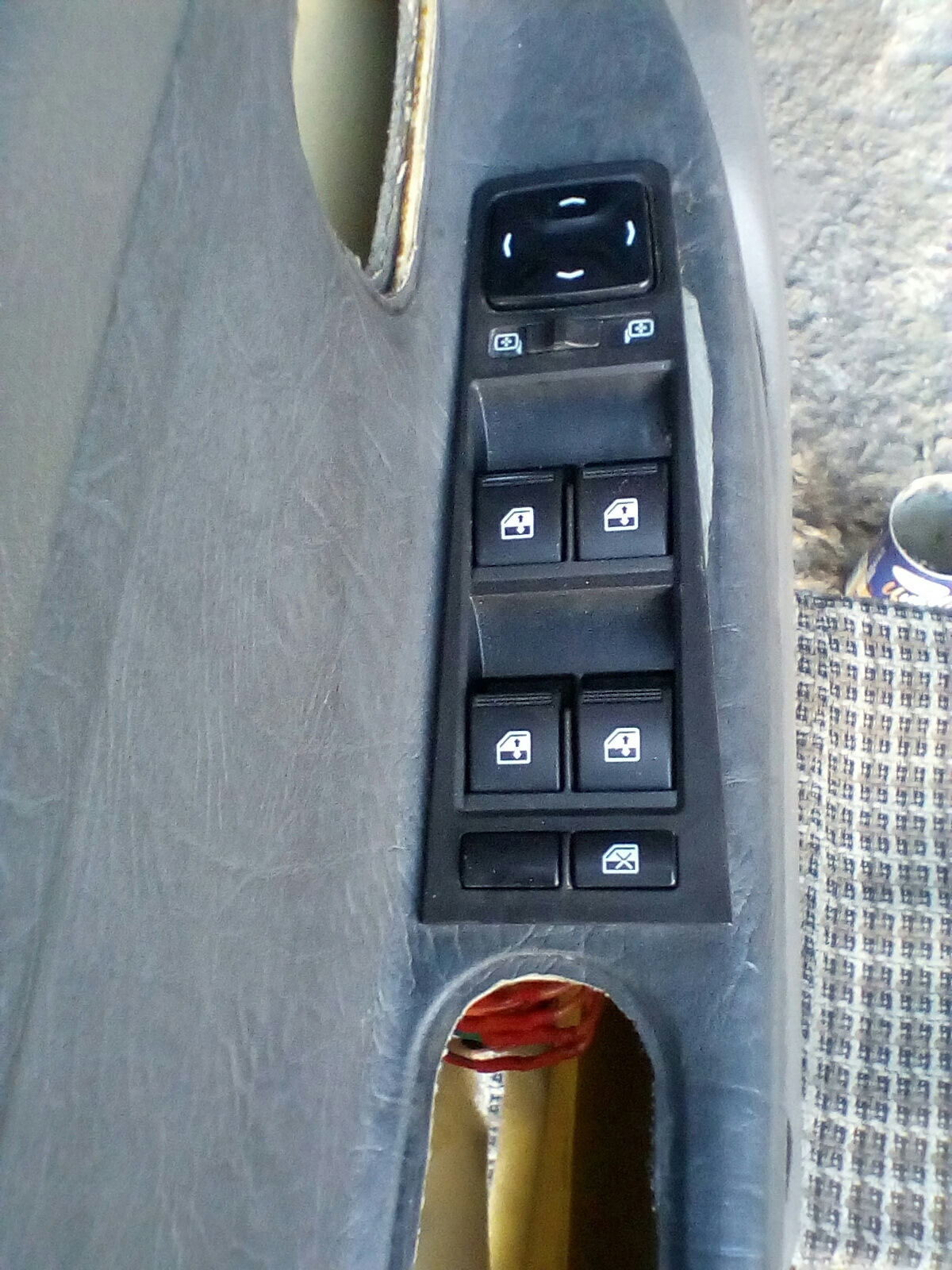

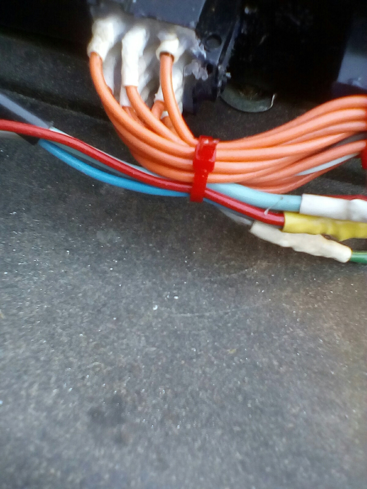

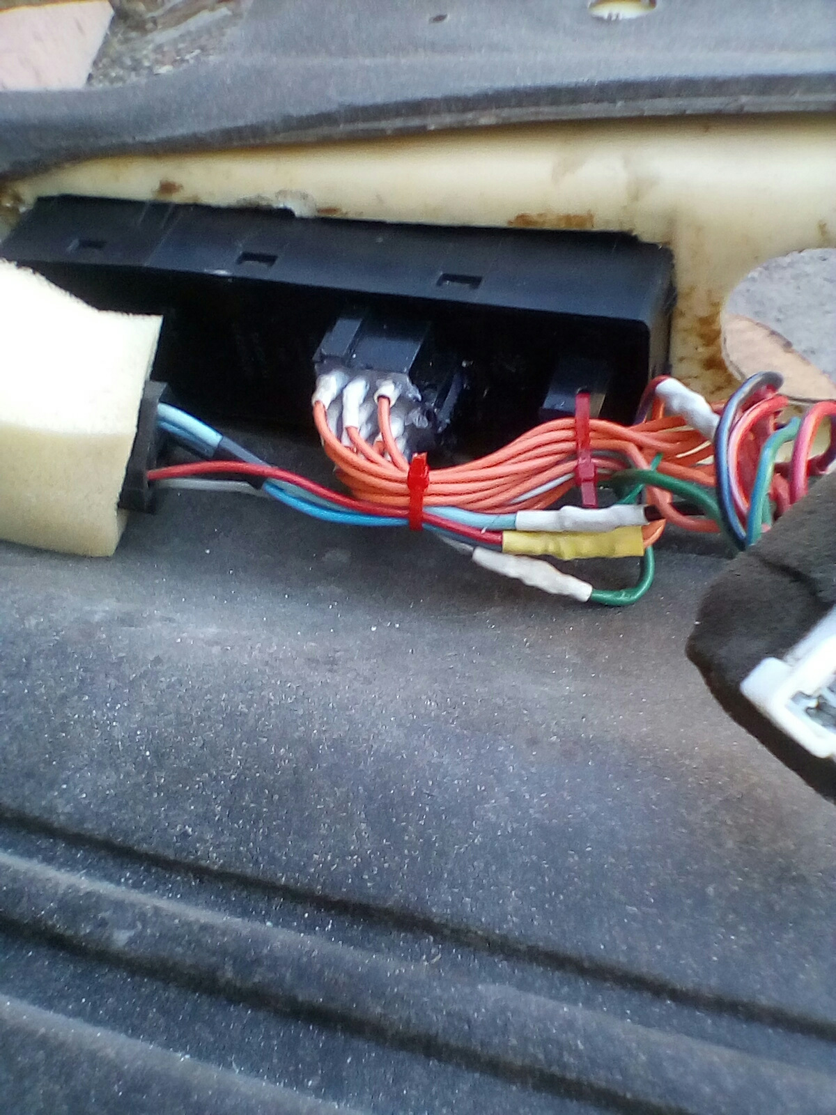

Начал выёживаться блок стеклоподъёмников. Раза 4 разбирал, чистил за.бался, подгорает. На опте взял по пойму с " Весты", ответок не было всех обошёл. Фишки с проводами, термоусадку. Распиновку с интернета взял. Провода воткнул согласно схеме, силиконом побрызгал ( чтобы не приклеелось к разъёму) и залил термоклеем. получилась фишка ответка. Хочу сказать очень добротно сделано, контакты силовые, как на релюхах. Работает чётко.

Зачем реле на питание блока? новые силовые провода тянул что-ли?

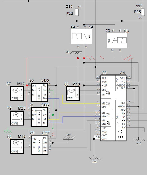

Схему бы сразу приложил, по которой делал.

То есть вестовский блок силовой идет? А я думал как на приоре блок комфорта нужен
Нет не нужен.
Что за релюха на фотках отдельная?
Я в курсе. На кнопках отверстия элипсом пошли, его только в морг.
Мог и родную восстановить. У наших блоков проблема одна — они работают без реле. Поэтому все токи проходят через контакты кнопок, вот и нагар, дополнительное сопротивление, медленней ездят стекла. Достаточно поставить 2 реле — на подъем и опускание, почистить родной блок и стекла будeт летать. Получается, что на кнопках тогда только напряжение для управления, все высокие токи проходят через реле.
Я так сделал, вот уже года два в кнопки не заглядываю, стекла стали гораздо быстрее двигаться. Ранее раз в полгода чистил.
тут писал как делал www.drive2.ru/l/483029752806900053/
Если в двери проходит плюс с большими потерями, то можно еще в дверь прямой плюс с аккума через пред кинуть.
