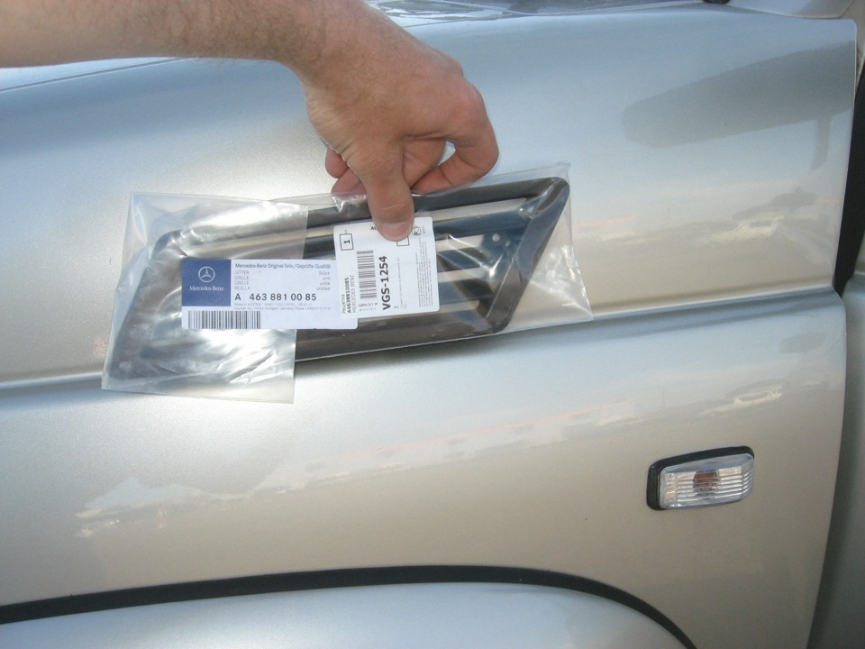

Не, ну а че?! Все ведь читали про мегапользу от врезания жабры или двух в передние крылья Патриота… Ну вот, не стал я много думать, делать или нет, потому что в моей философии "дружеских отношений" с Мюллером написано "КУПИЛ ПАТРИОТА, ТАК УЖЕ ДЕЛАЙ С НИМ ЧТО-НИБУДЬ!" (или продай и купи машину чтобы тупо ездить!)…
Еще полгода назад я купил решетку от Гелендвагена. Покупал сразу и левую и правую ))) Были тут на Драйве отчеты лихих ребят, купивших пару решеток, мол "Все круто! Завтра поставлю!" и дальше тишина… до установки дело так у них и не дошло. Ну вот и я такой умный, имея артикулы на руках, делаю заказ в иснексте, и уже через полторы недели бегу забирать решеточки… каково было мое удивление, когда я получил на руки две решетки — они нихрена не симметричны относительно друг друга. Я расстроился, наругался на менеджера иснекста за то, что "купили не то" ))), сдал правую решетку взад и ушел только с левой в руках.
Вернувшись домой, полез в комп выяснять, что за хрень, почему мне не дали две симметричные решетки в крылья Геленда — левую и правую. Минут через 10 интернет-рейсинга я выяснил, что НЕ СУЩЕСТВУЕТ такой же решетки в ПРАВОЕ крыло. У Геленда правая решетка смещена сильно к переднему бамперу и габариты ее соответствуют треугольнику, определяемому передним правым крылом и капотом в примерно 10-ти сантиметрах от фары. То есть левая решетка стоит ближе к водительской двери, а правая ближе к фаре. Таким образом, решетка правого крыла Геленда НЕ МОЖЕТ БЫТЬ ИСПОЛЬЗОВАНА в нашем колхозе… )))
И вот, что мы имеем на момент начала забавы "НЕ БУДЬ БАБОЙ! ПРОСВЕРЛИ ДЫРКУ В СВОЕМ ПАТРИОТЕ!":
Сразу скажу, что из того, что я видел, мне понравилась реализация такой врезки комрадом Denich111, поэтому просто решил повторить сделанное им ранее.
Срезаем с решетки лишние элементы, вот эти:
…и эти:
Получаем:
Рекогносцировка относительно подкапотки и малярный скотч на крыло!
Обводим по заранее сделанному трафарету, берем наш любимый DREMEL и фигачим:
Получаем:
Примеряем:
Убираем скотч, размечаем внутреннее крыло:
Продолжаем УБИВАТЬ машину, ведь теперь прочность ее силовой конструкции серьезно нарушена, ааааа!.. )))
Тут надо сделать отступление и еще раз сказать спасибо изобретателю фрезы, при помощи которой легко и не принужденно режем перемычки между просверленными отверстиями:
Примеряем отрезанный кусок газелячьего патрубка:
Далее режем второе отверстие, сверлим отверстия под винтовые заклепки, устанавливаем их (люблю я винтовой заклепочник!), взбрызгиваем грунтовкой:
Ею же обрабатываем кромку наружнего крыла:
Одеваем второй (и первый) обрезок газелячьего патрубка:
Почти все готово… устанавливаем саму решетку на заранее купленный и ранее хорошо себя зарекомендовавший кровельный черный герметик:
…и подпираем бревном верхний передний угол решетки, который вследствие геометрии крыла несколько выступает наружу. Заводим машин, даем ему минут 30 поработать. За это время решетка определенно качественно разогревается до нужной температуры (ну не купил я себе еще термопистолет!) и принимает форму. Плюс герметос обладает достаточно хорошей адгезией.
Итог:
По кругу еще не обработаны швы с герметиком, завтра обработаю тряпочкой с обезжиривателем и будет ОЧЕНЬ КАРАШО!
КАКОВ ЖЕ ИТОГ ДАННОЙ ОПЕРАЦИИ? — спросите вы. Я вам отвечу — ДА ХРЕН ЕЕ ЗНАЕТ?! Время покажет.
По состоянию на данный момент определенно достигнуто следующее:
1. Я доказал миру, что могу вот так взять и вырезать в своем авто дырку!
2. Машина получила еще больше индивидуальности!
3. Вес машины уменьшился!
4. DREMEL рулит!
5. Обратно дырку не заделать!
6. Я — СУПЕР!
Всем спасибо за внимание! ДА БУДЕТ СРАЧ! )))

резал только внутренние "жабры" и в форме жалюзей, толку НОЛЬ. Установил внешнюю "жабру" типа универсальную, одну левую. прорезав левое крыло и закреплял заклёпками эту декоративную решётку с сеточкой к крылу, не соединяя прорези во внутренней переберке с дыркой в крыле, закрытой декоративной "универсальной" жаброй, — толку ноль.
Спарка стоит от Ниссан Максима "А-32".
Основной радиатор от Лэнд Круизер 100 4,2 бензин.
Лифт кузова 50 мм. Кондиционера в машине нет.
Не дует в жабру так ка ожидал, чтобы назвать потоком или тем более "феном", — нет потока при включившейся спарке, едва "дышит" теплом в эту жабру. Внутренняя дырка и внешняя дырка, не соединены меж собой ничем ни гофрой ни другими трубами-кожухами, и расположены со смещением внешнего отверстия в крыле, чуть назад, к водительской двери.
-Толку от жабры, не вижу.
Извлечение уплотнителя с крыла под крышкой капота, по бокам,
— так же не даёт ни какого снижения температуры в подкапотном пространстве, которая там в районе 90*С постоянно и, ни как не 60*С как указывают некоторые на "Драйве", называя температуру воздуха во ВПУСКНОМ коллекторе. Жарит от двигла гораздо больше чем температура воздуха по приборке, во ВПУСКНОМ коллекторе. Выпускной коллектор нагревается гораздо больше и постоянно нагрет, но не в этом суть.
Не дала ни какого результата врезка жабры в левое крыло. Замечу что нет соединения между отверстиями внутренней переборки и отверстия в крыле.
Какие будут мнения при таком раскладе?
Аэродинамика у кузова УАЗ Патриота, — ни какая.
Кто-то определял наличие "тяги" и разницы давления воздушного потока, в этой части крыла УАЗ Патриота? …
— И, … как вы это делали, без АэроДинамической Трубы?
— По следам грязи на крыле?.. и всё? …
— так там её меньше всего.

Я ограничился сверлением отверстий 30 мм в полость крыла по 2 шт на сторону.
а зачем простите ? для какой цели ?
Для той же самой, только без внешних решёток.

все конечно классно, но как теперь пользоватся мойкой высокого давления? под капотом же в пене и в воде все буде!
Тут так. Для того, чтобы пена попала под капот, надо ее плевать прямо напротив решетки, под прямым углом и на ее уровне, то есть мойщик должен спецом захотеть дунуть туда пены )) В немецком уазе как-то эта решетка живет? Но если это так заботит, то можно в газелячью гофру запихать тряпки и гарантированно под капотом не будет пены.
Зато она будет между крылом и стенкой моторного отсека…
Ну так тоже смоется водой.

Как теперь померить эффективность операции?
Представляется достаточно несложным мероприятием. Затыкаю отверстия в крыле тряпками, разворачиваю бочку воздухана к двигателю, чтобы воздух сосал изпод капотки и смотрю на температуру впуска, которую нам показывает ДАД. Далее тряпки вынимаю и повторяю процедуру. Полученная разница температур и будет показателем эффективности.
только вот бочка то у вас не из подкапотки сасёт, надо сравнивать температуру самого движка тогда, всасываемого не из под капота воздуха и т.д. при открытых и закрытых жабрах))) а ваще я понимаю эту операцию на старых симбирах и ранних патрах где беда с перегревом, у меня 12 год со штатной виской и 2 родными карлсонами особо что то не греется…
А если бочку фильтра развернуть к двигателю?
Тык это зимнее положение нафиг его в жару использовать?)))
Это только для оценки эффекта от проделанного.
