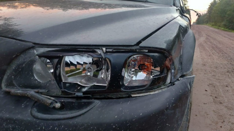

Причина негодования была в том, что мне не нравилось как глубоко сидят ДХО на своих местах. Как из тоннеля.
Думал разные варианты и другие ДХО поставить и эти ближе перенести. В итоге остановился на первом варианте.

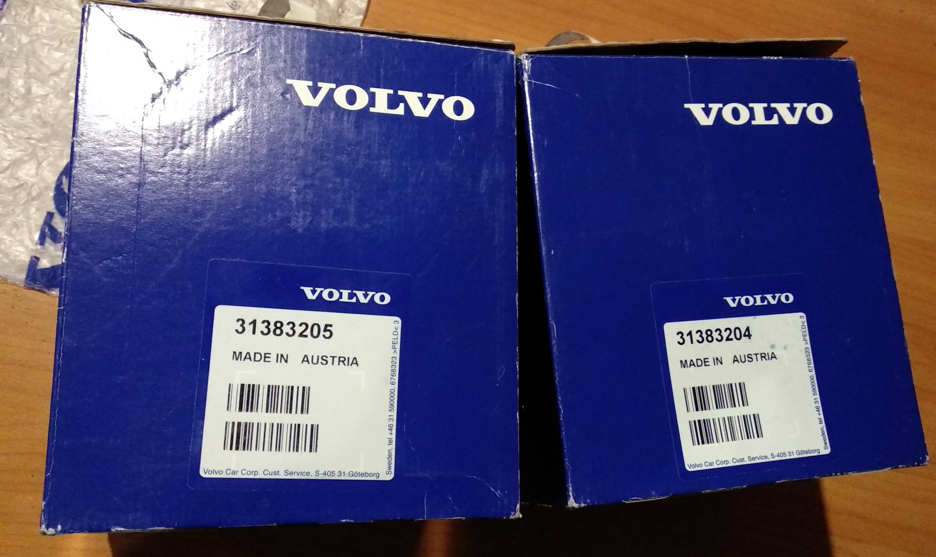

И нашёл на небезызвестном аукционе Блааславенный православный оригинальный оригинал всего за 100 USD.
Тоже VOLVO но от следующего поколения XC70 2008-
Заказал и стал ждать и сомневаться — а вдруг не подойдут по размеру.
Месяц ожиданий и они у меня!

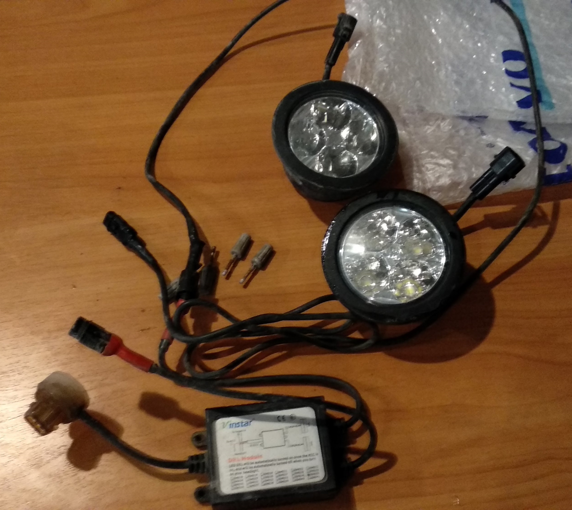

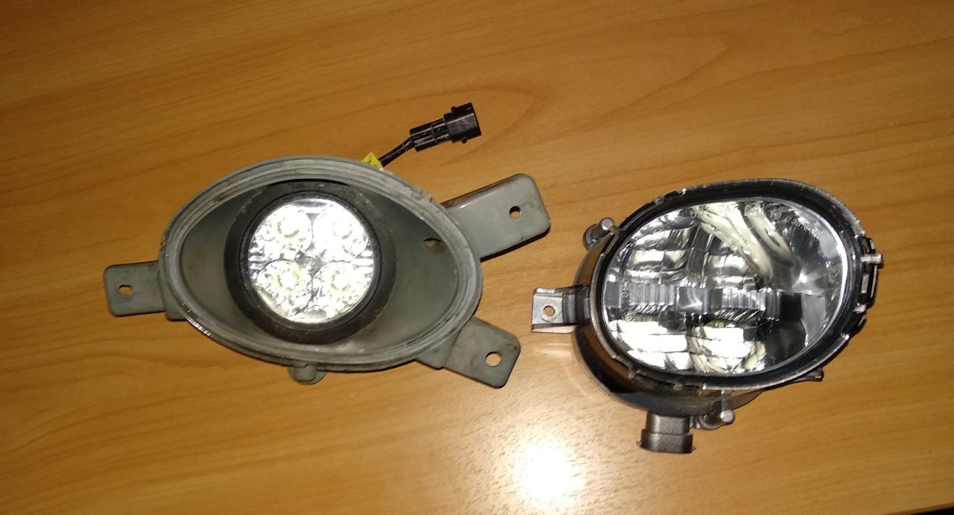

В сравнении с предыдущими.

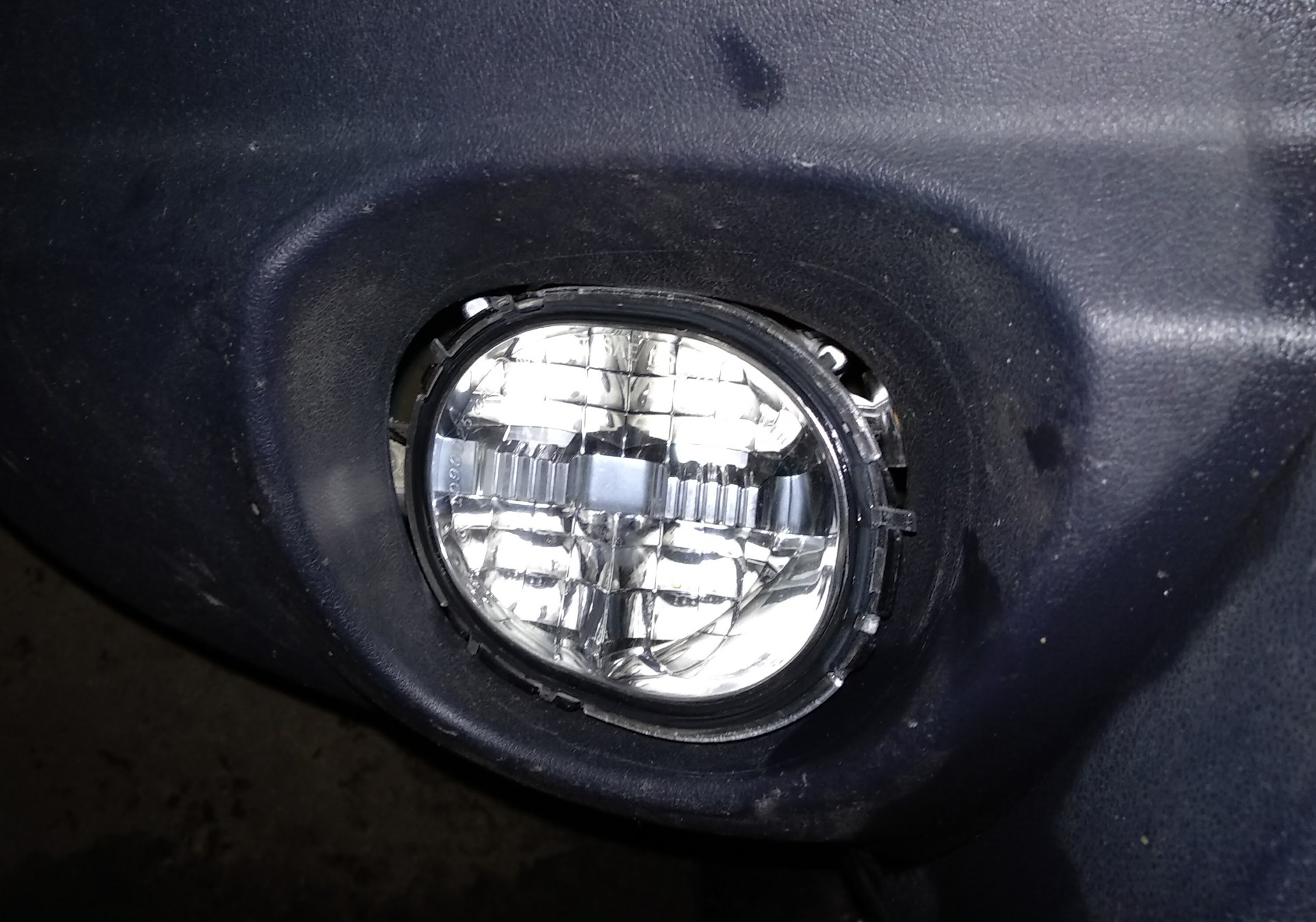

После первой примерки понял что бампер резать не буду.
Естественно крепления не подходят, но по размеру (диаметру) сам фонарь — почти оно. Тем более что форма туманок у нас не круглая а трапецией.
Крепление сперва сделал на монтажке как временное. Хотел сделать из корпуса старых туманок, но забегая вперёд скажу, что это мне не удалось и пришлось оставлять так.

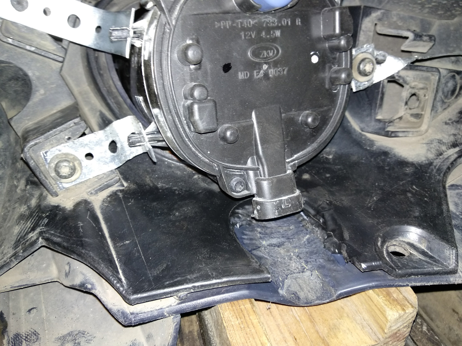

Поскольку штеккер новой ДХО сильно выпирал пришлось сделать для него место. При помощи строительного фена и древка щётки сделал такие выпуклости.

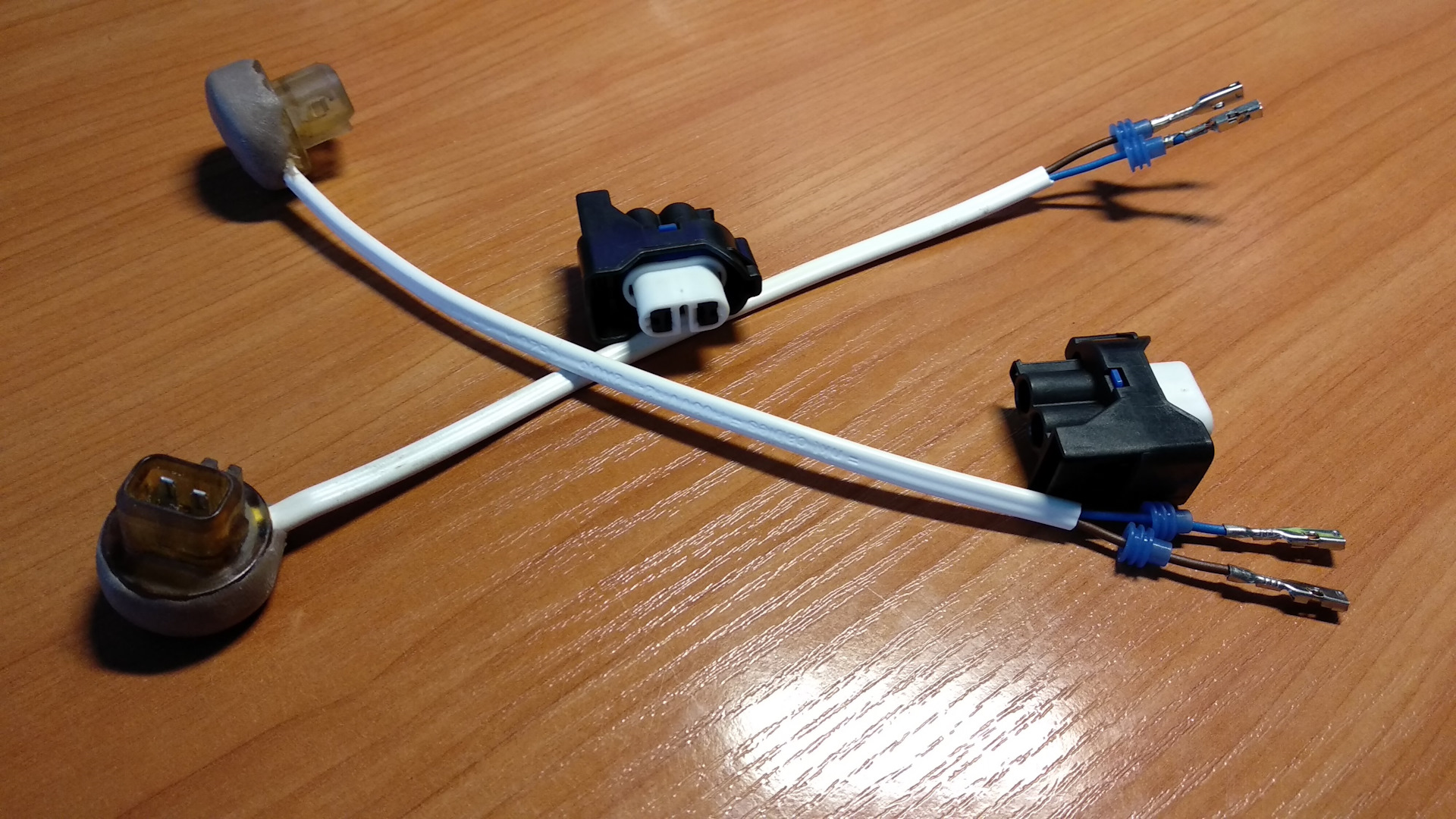

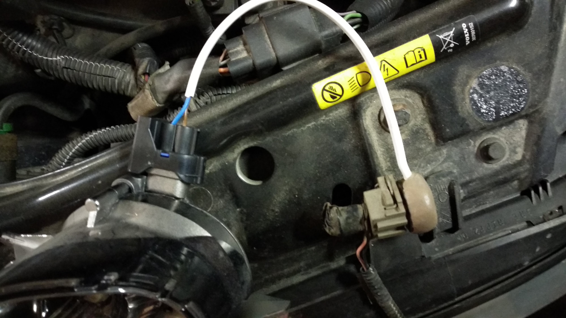

Далее нужно эту красоту как то подключить к питанию. Мог спаять, скрутить синей изолентой, но это не наш метод.
Нашёл в поднебесной штекера для новых туманок и используя старые плафоны (спасибо за предоставленный материал Shokoladnica и MitjaLV) сваял переходники.
При изготовлении переходников главное было определить где масса а где питание. Первый раз после покупки включал ДХО когда сделал переходники, до этого момента не знал работают они вообще или нет. ):

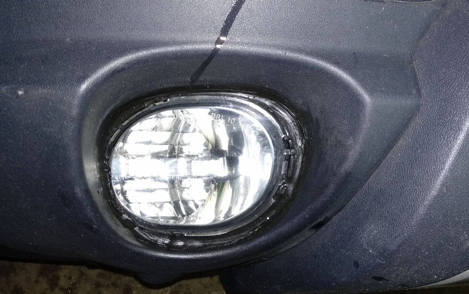

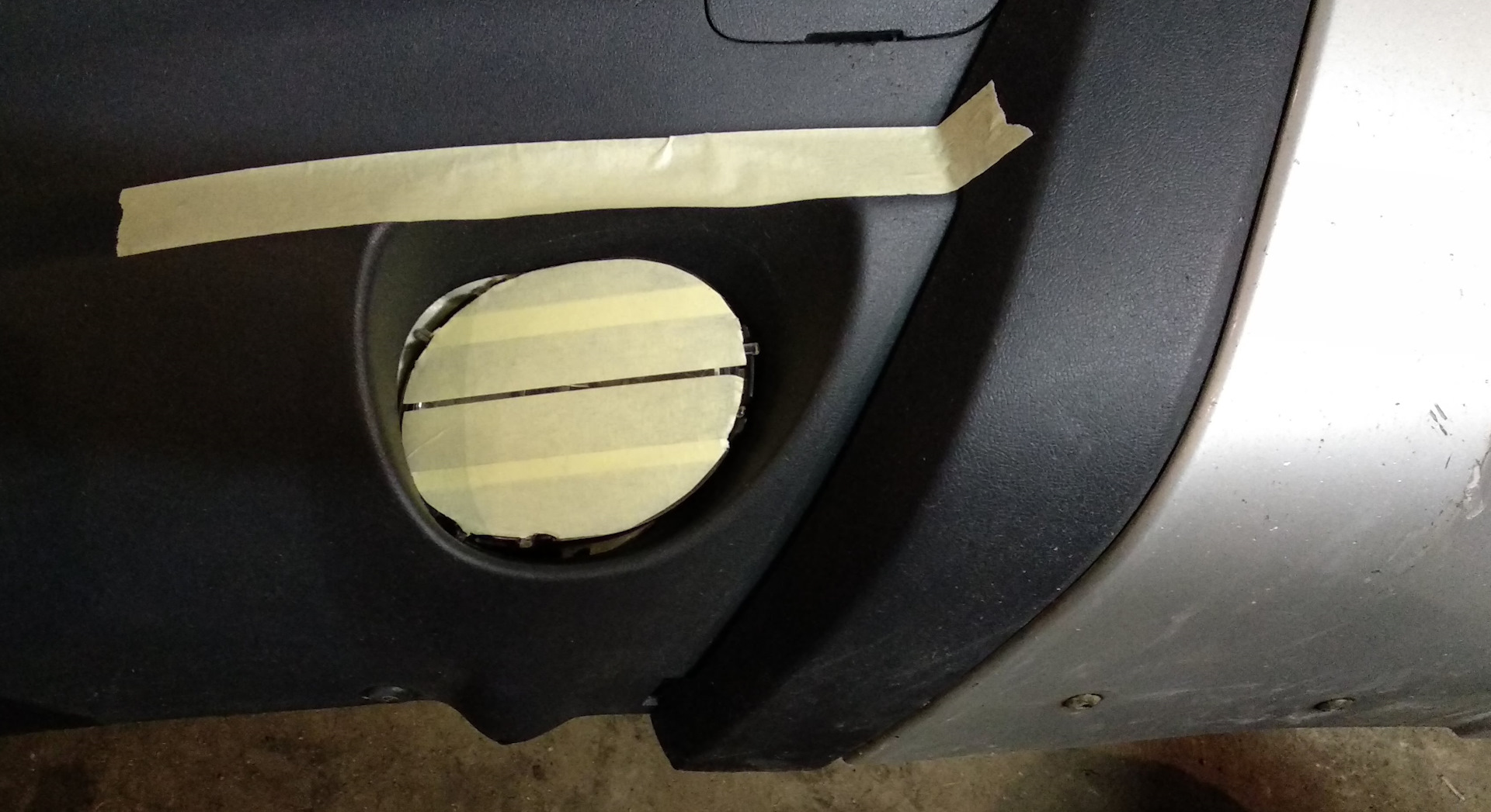

Далее самое муторное и сложное, как мне показалось. Определение правильного местоположения. Скотчем малярным отметил приблизительный горизонт и на глазок выставлял.

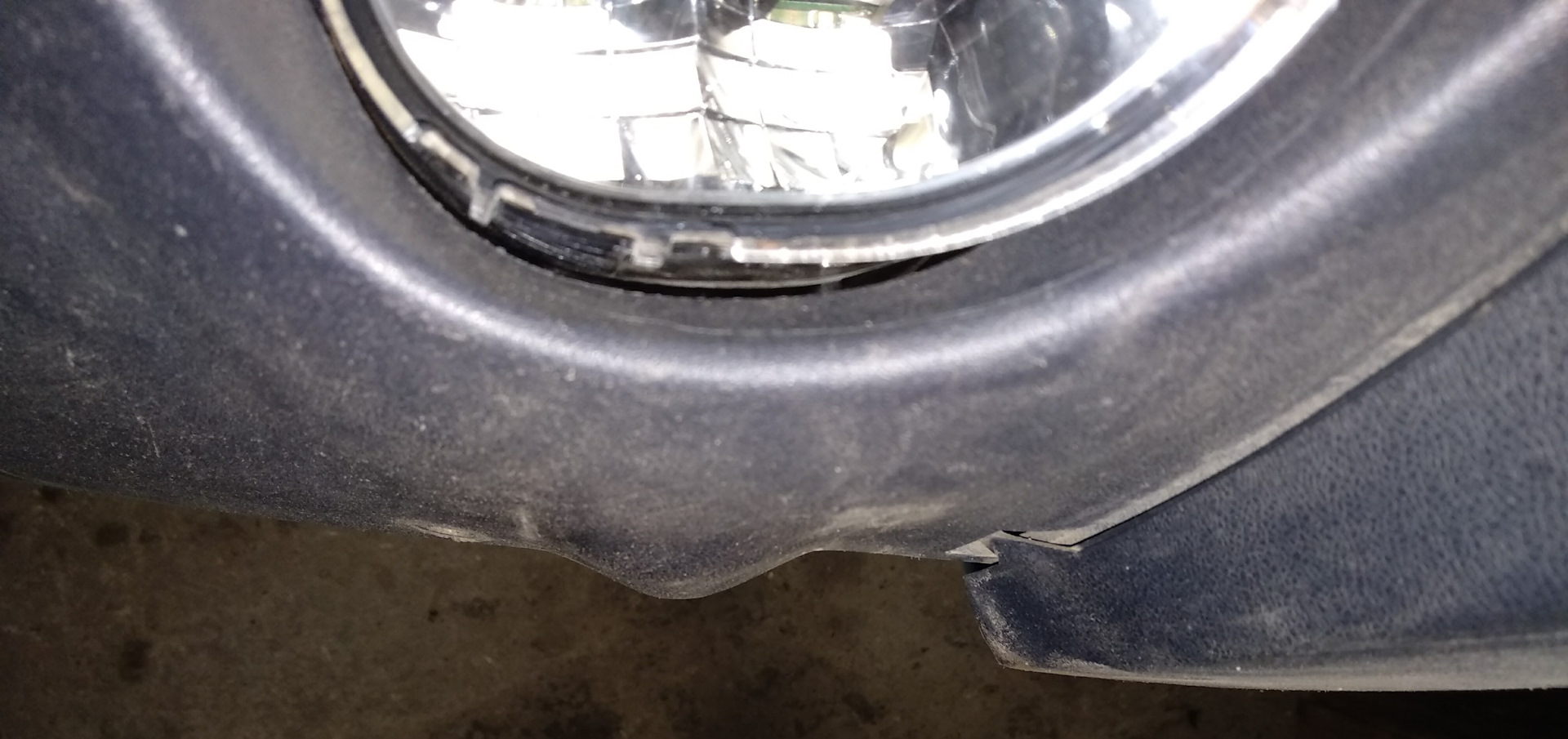

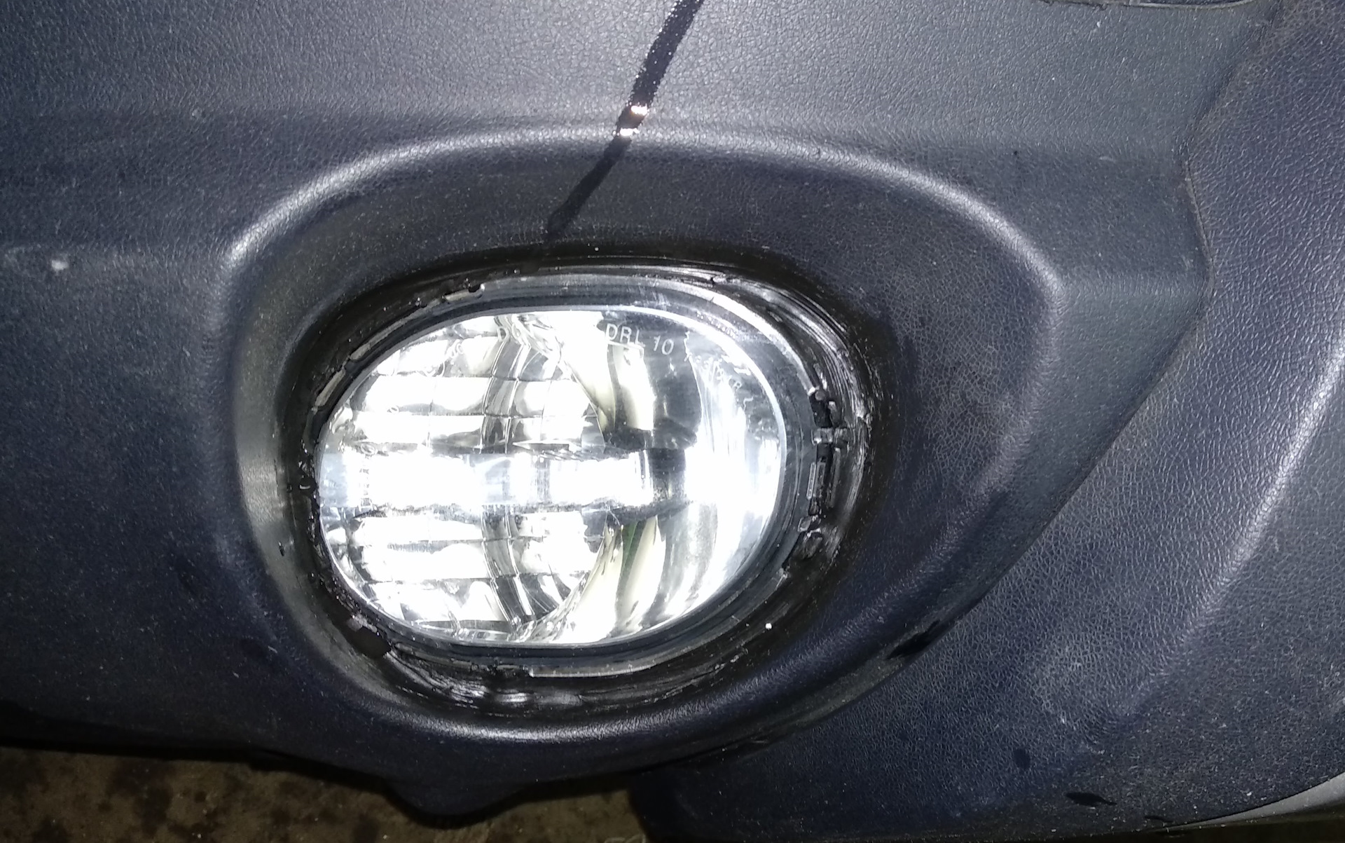

Щель вокруг лампы в итоге замазал наружным герметиком. Сильно тапками не кидайте — малёхо неаккуратно, но в дали не заметно :)

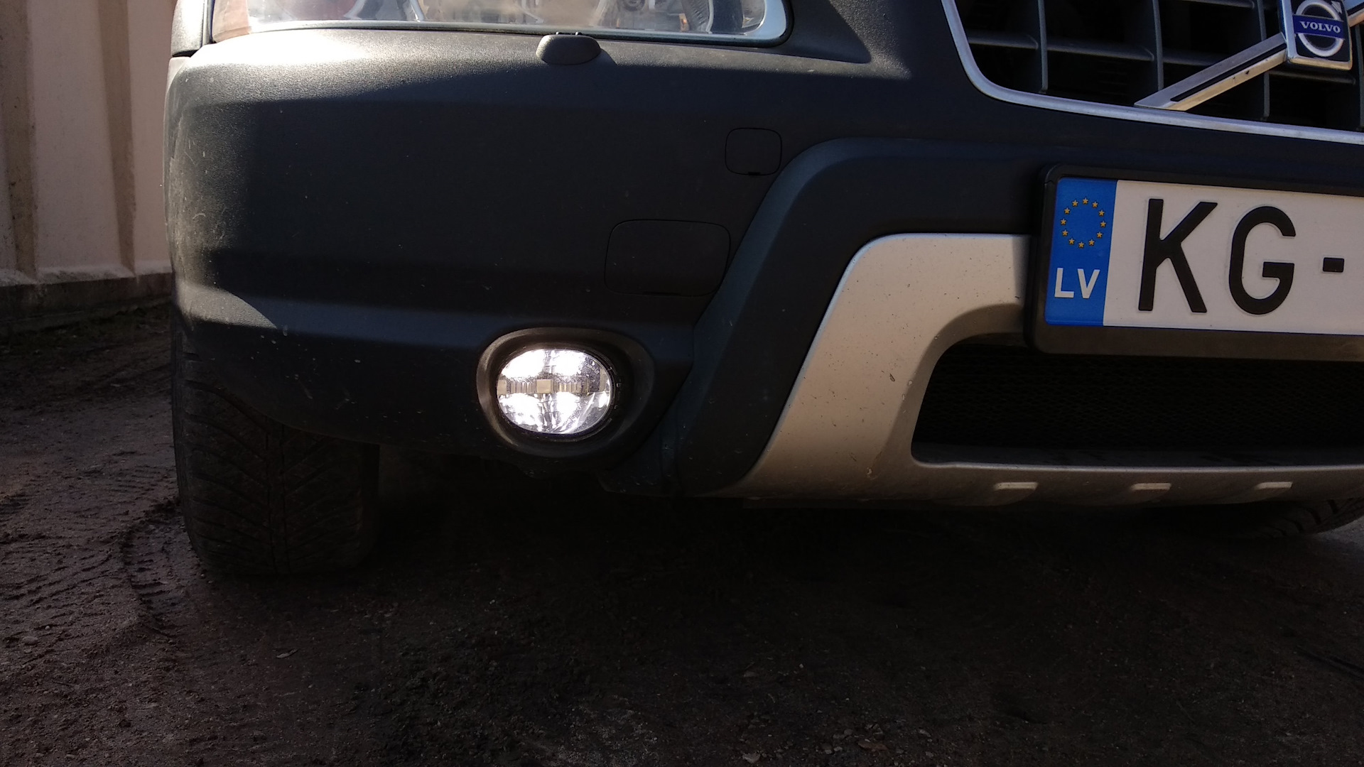

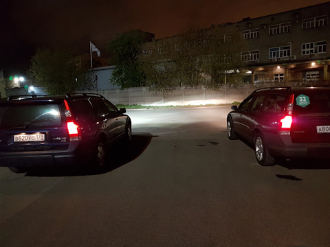

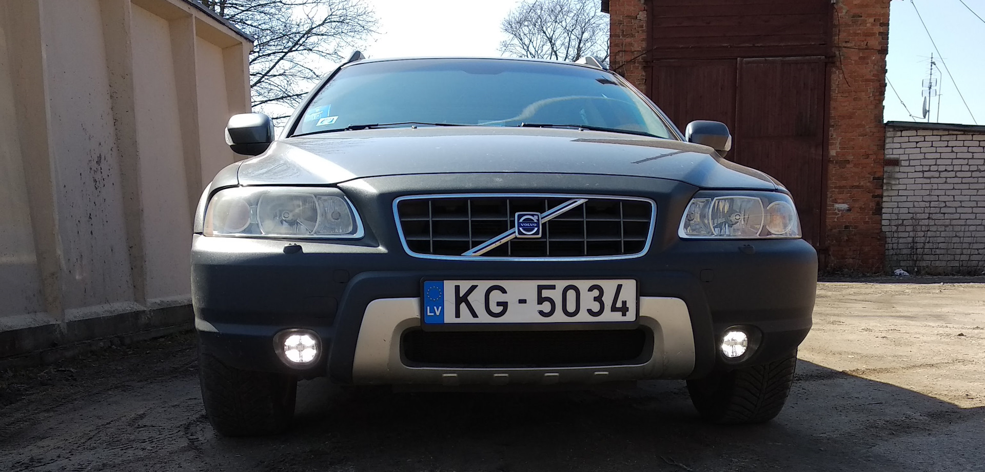

Ну и общий вид на машине.

Если кому надо мои предыдущие ДХО переделанные под штекер вольво туманок…обращайтесь
