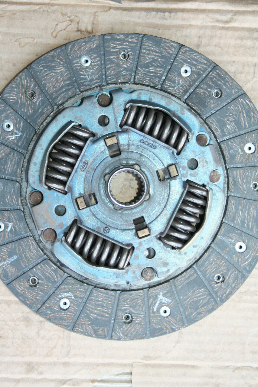

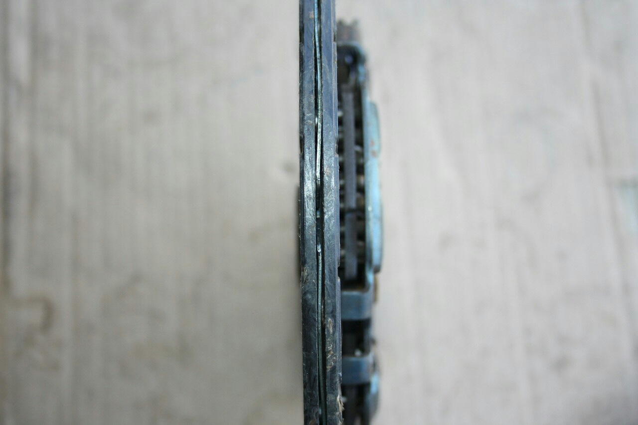

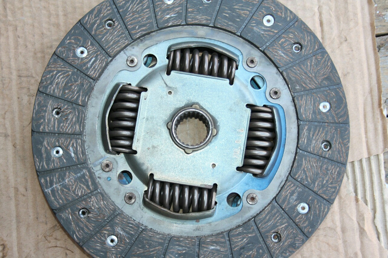

Смотрел передачу " главная дорога ", там.эксперт и критик говорил на спортах сцепа ходит 150000 160000 т км. Я задумался. У моей 175000, педаь при трогании поднимается выше чем надо . ясно диску кирдык подходит. Заказывает! В магазине комплект: корзина, .выжимной, в коленвал оригинал, диск Валео. Забираю цена 5000р. Ну не люблю пока меня притянут на " лыгаче", надо менять. Чтобы поменять на спортике сцепу, нужен помощник. Если честно, не люблю и не хочу у друзей отнимать время, решил себе сделать помощницу.

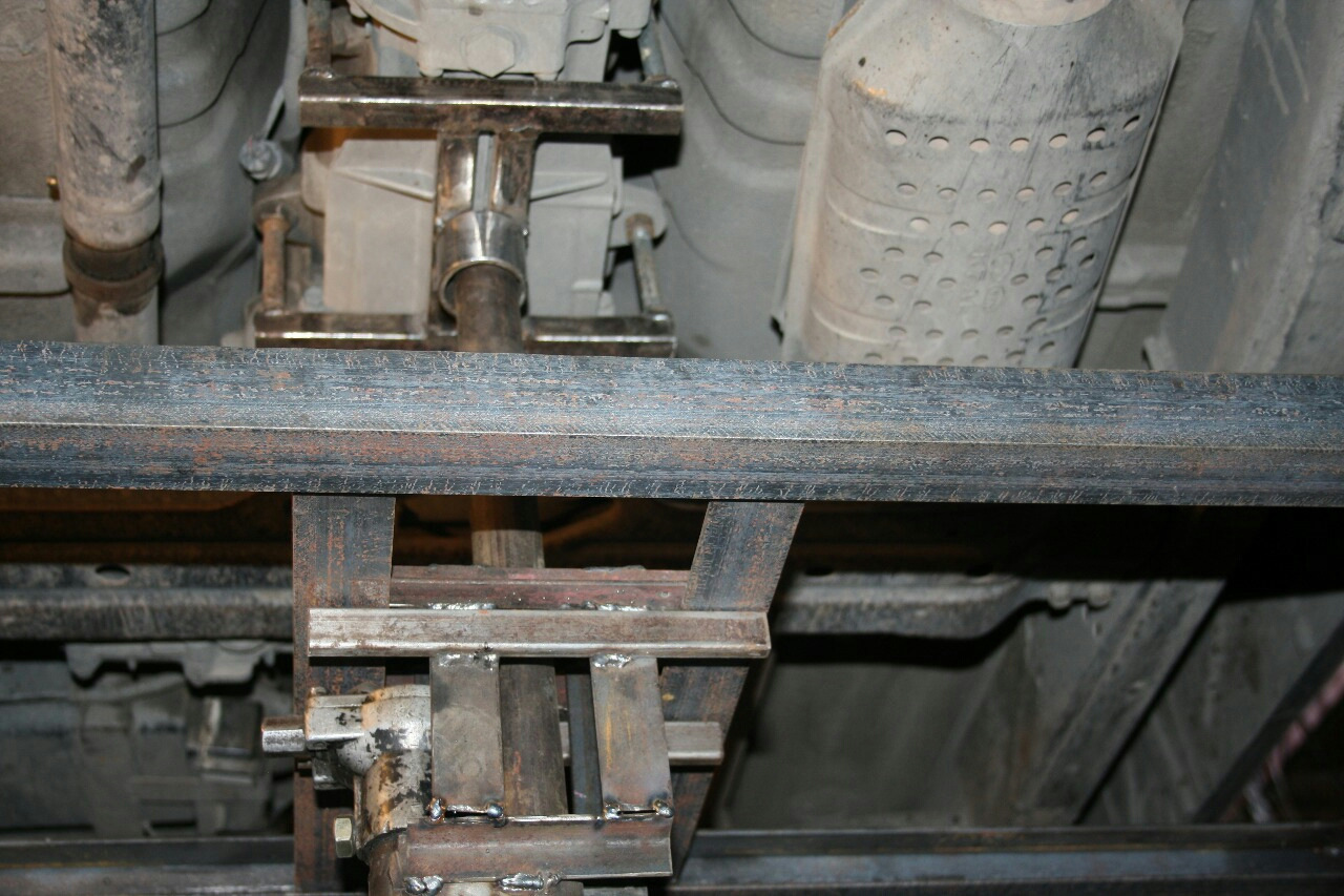

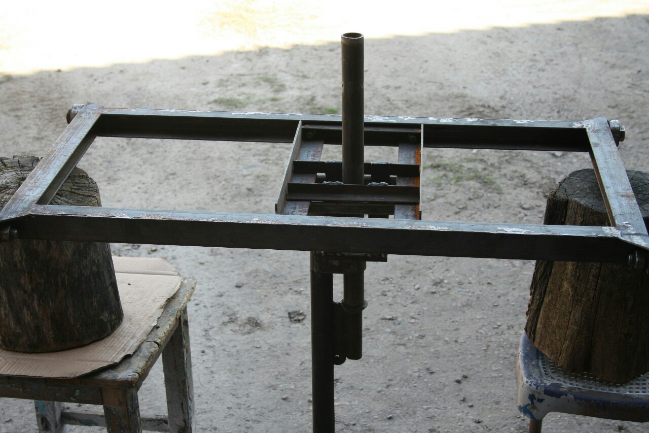

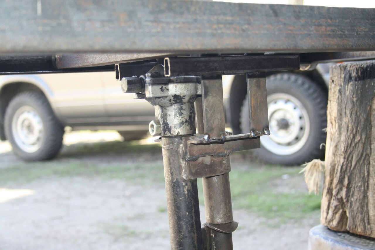

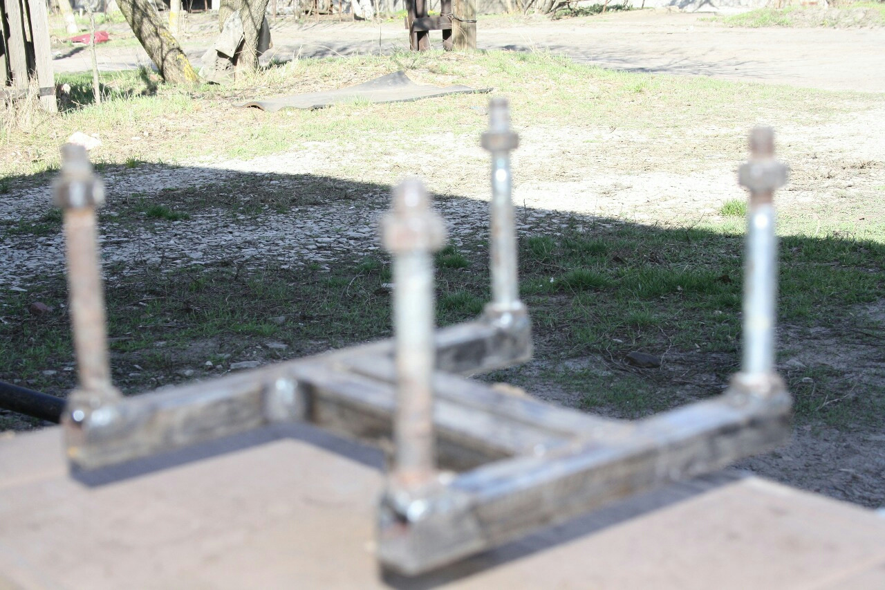

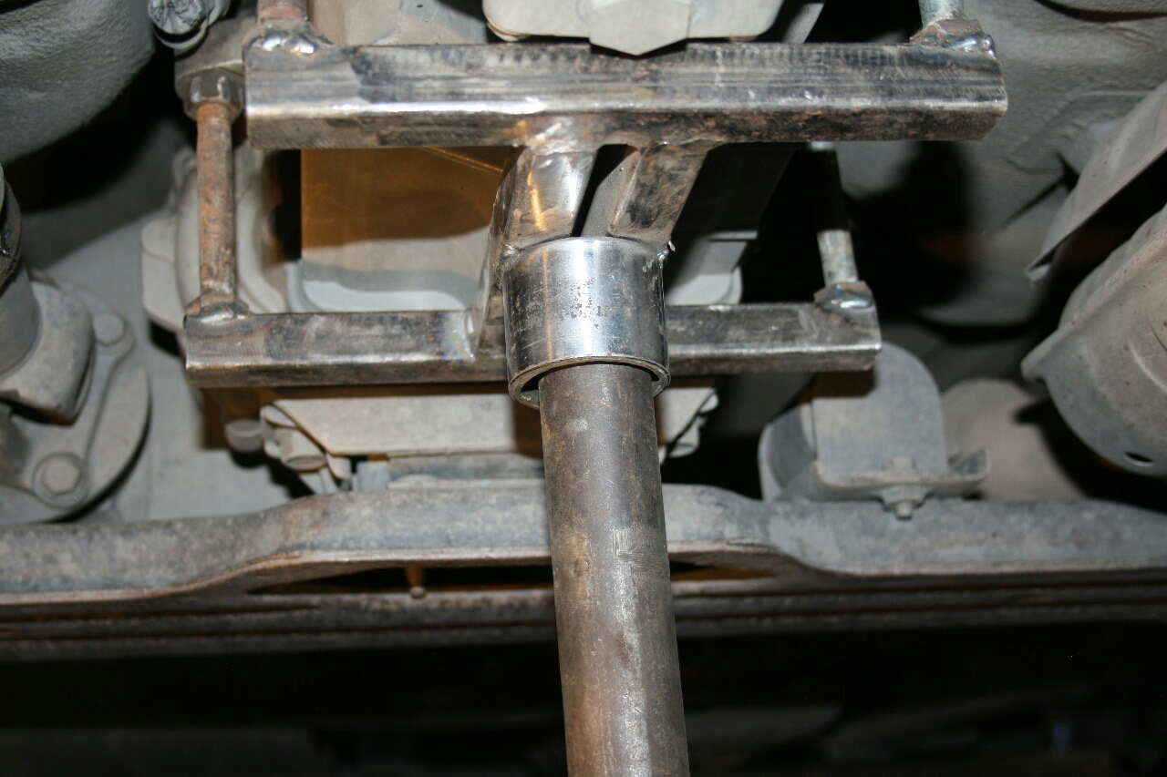

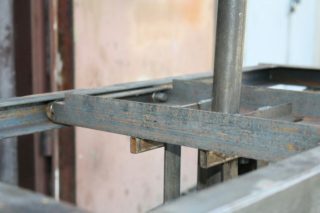

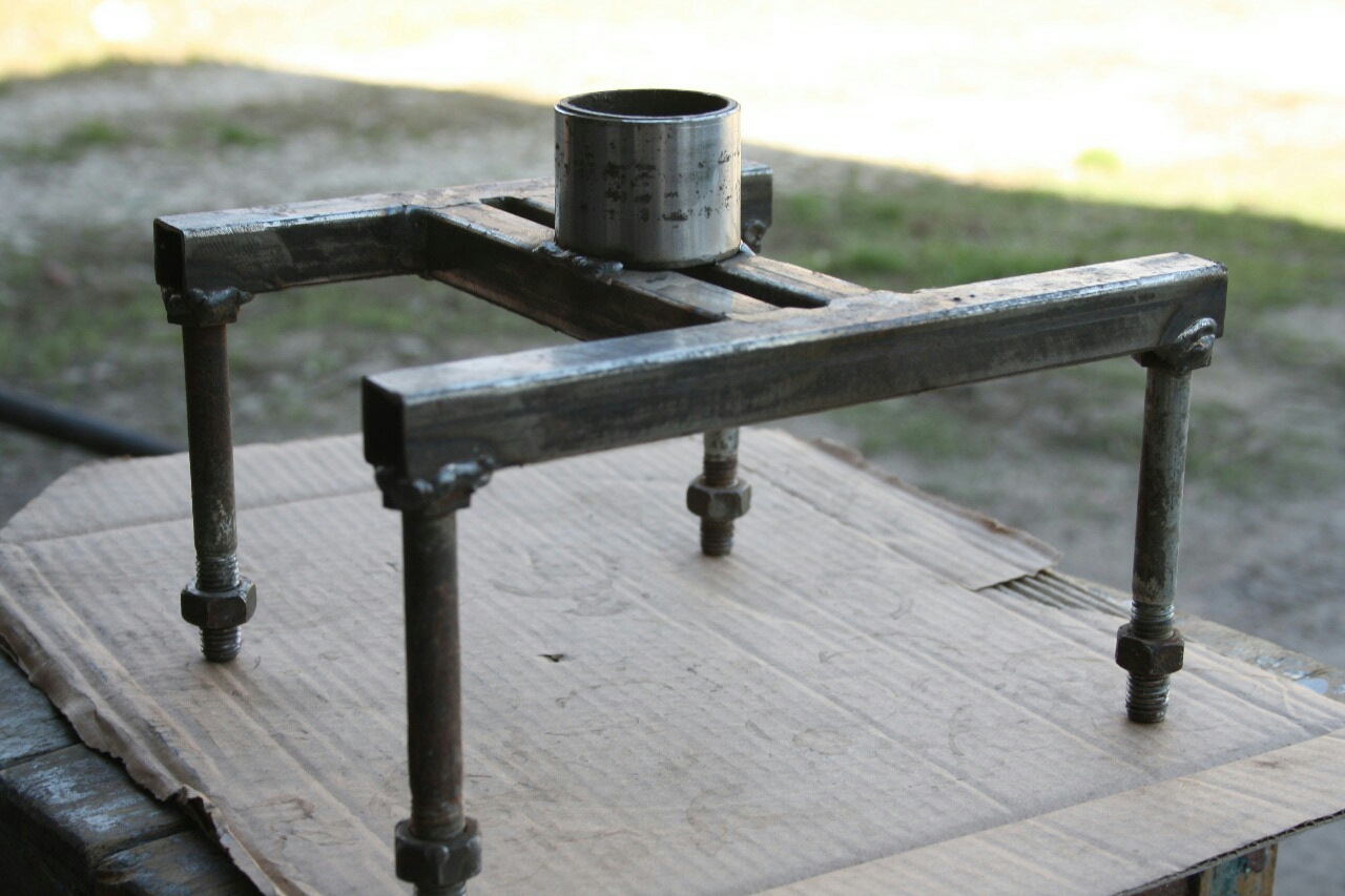

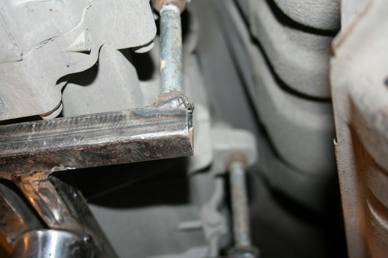

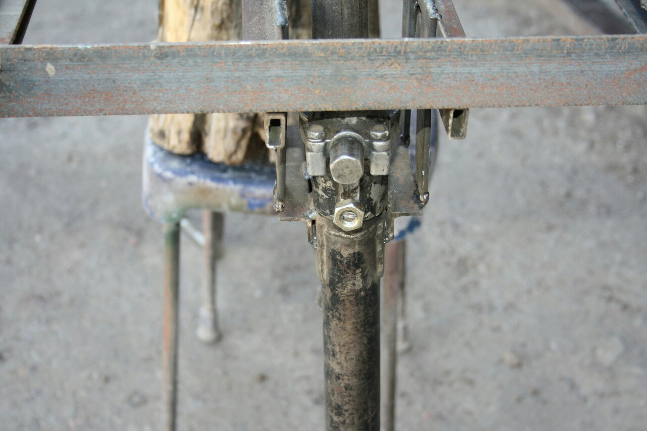

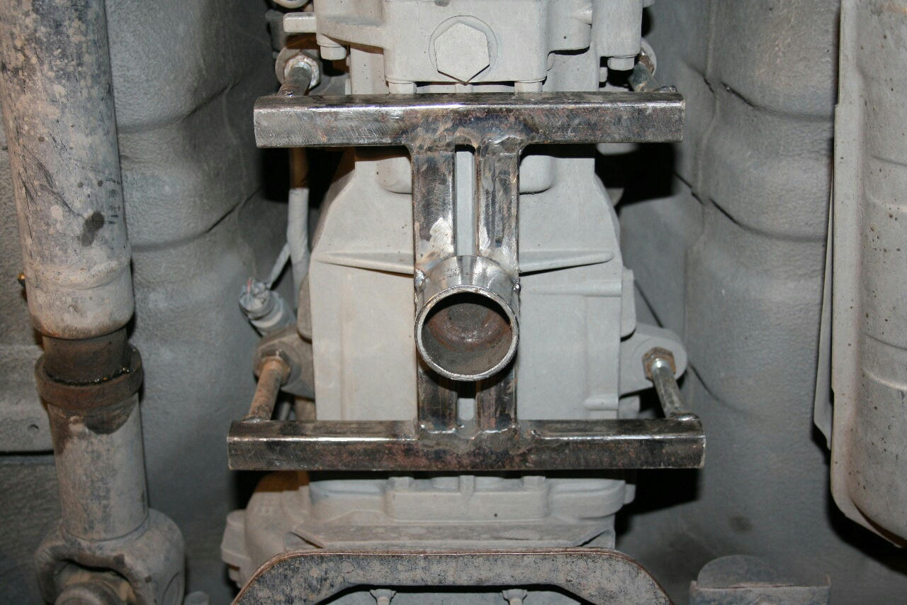

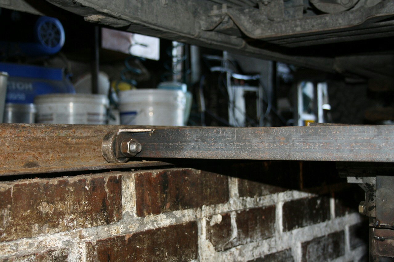

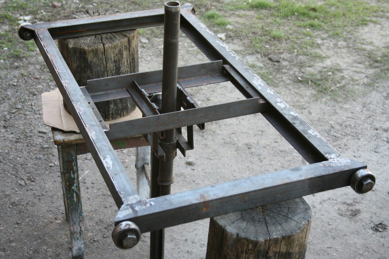

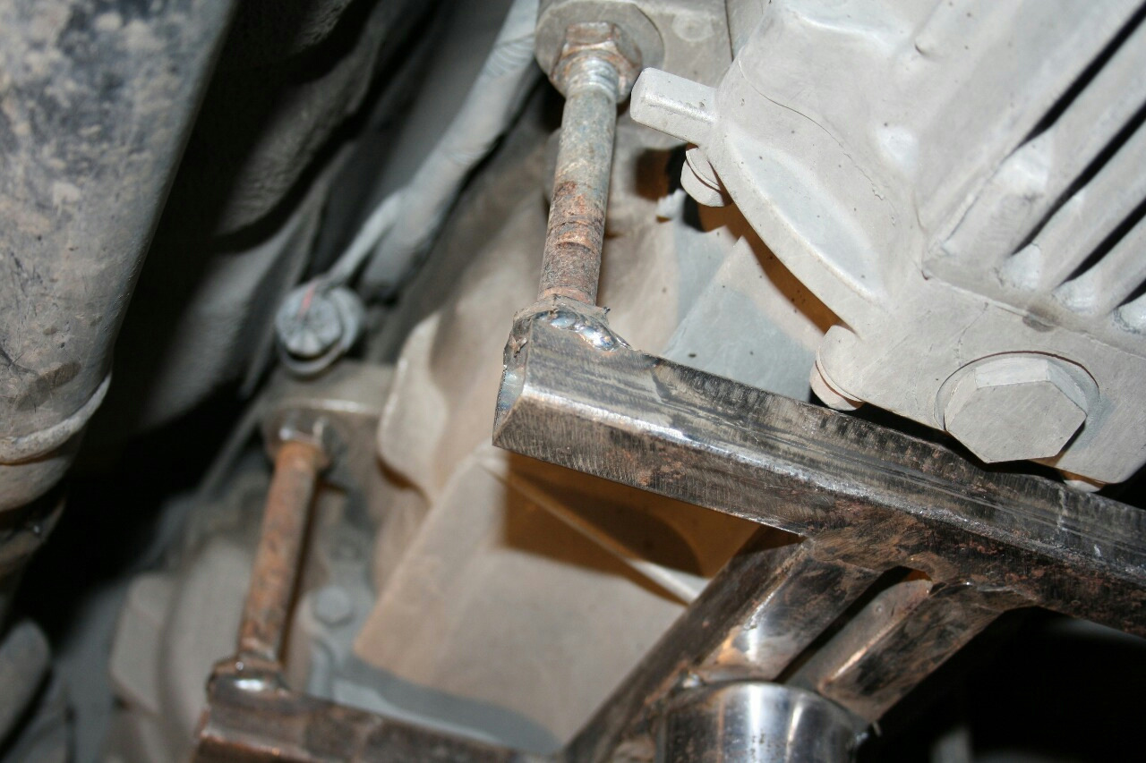

Еду на металлобазу покупаю уголок. Полоса у меня есть. Подшипники с генераторов б/ у, свариваю приблуду. Подъемник был готов ( я им вытягивал мелкие кузовные дефекты ( сделан из домкрата волговского)) . каретки должны двигаться в право, влево, в перед, назад и опускаться как можно ниже.Её я назвал МАШКА. Далее на КПП увидел 4 е проушины. Сварил приблуду без имени.

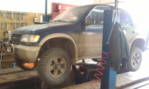

Приезжаю с работы за.баный, но в предвкушении легкохни замены сцепы, тащюсь как " удав по жужалке". Меняем корзину, диск, подшипник в кв. выжимной. 2 часа и никто ни кому должен. И ты доволен своей работой. Корзина норма, диск норма, купил ферадо с ( 402 дв Волга ) наклепал, на будующее ( не ну а чё).
