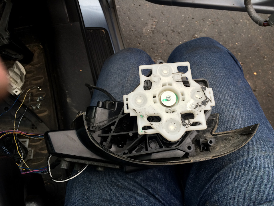

Вторым этапом решил установить опускание правого зеркала)))) Штука очень удобная, особенно в моем случае, т.к. у меня тайп и нет парктроников. К сожалению фото оказалось мало ну и большинство вещей особенно по сборке/разборке описывать нет смысла)))))

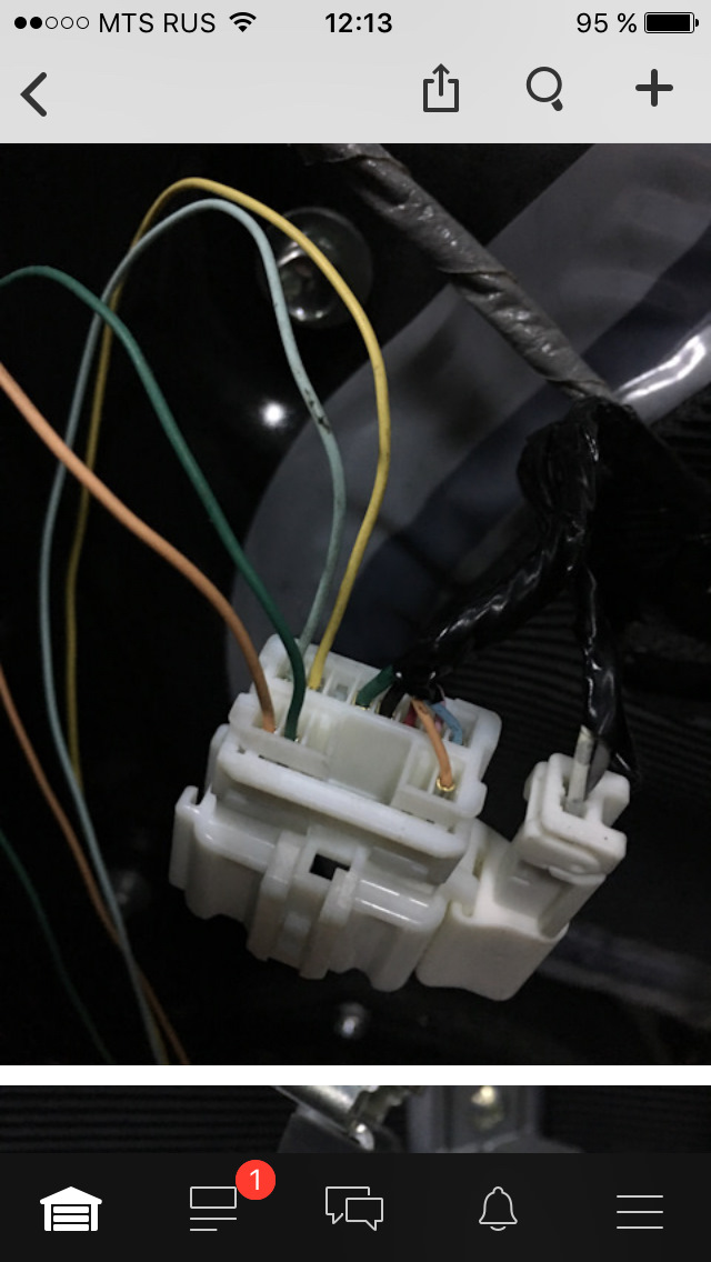

Переходим на жгут двери. В него мы монтируем 4 провода от нового блока кнопок с комплектации EXE. Я лично все провода замотал в штатный жгут, пусть их конечно не видно, но выглядит намного аккуратнее)))))
Конечно доработочка небольшая, лично мне она очень сильно помогает при парковке. Тем более раньше приходилось все переключать вручную, а теперь все в авто режиме))))) Единственный минус сие девайса это конечно зимой. Приходится отогревать зеркала где нибудь на парковках в торговых центрах, т.к. под стеклом зеркала собирается много льда.

Получается 4 провода нужно тянуть от левой двери с блока кнопок.до правой. К зеркалу?
Нет. Все делается в правой двери. Слева ничего тянуть не нужно. Только от блока кнопок правой передней двери до разъема зеркала

Те 4 провода тянутся от пассажирской двери до водительской? Или там с завода уже проложен?
Все в двери уже есть. Только 4 провода от зеркала в разъем в двери

Но все же мне одно не понятно. Те 4провода добавленные в разъём к кнопкам. Они откуда берутся?
У зеркала с механизмом опускания на 4 провода больше чем без этой функции. 4 провода добавляешь отдельно (делаешь 4 провода сам либо потрошишь донорскую проводку). Можно еще один вариант например купить проводку передней правой двери с комплектацией складывания зеркала. Так же берется кнопка стеклоподъемника передней правой двери от комплектации со складыванием. Насколько я помню этой функцией обладает аккорд 2.4 ехе
