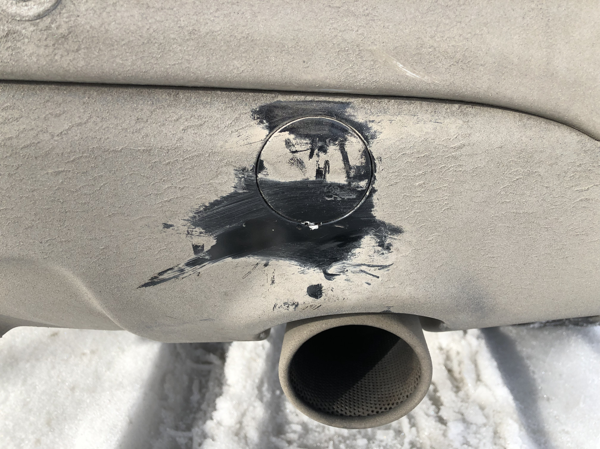

Сгонял к корешу за летней резиной в гараж к нему, скоро лето и надо готовиться, собирать-балансировать;)
Короче корешок решил потестить в мокром снегу свой паджерик.
Я подгоняю Кугаря жопой к жопе и за что цепляться конечно же надо взять отвёртку подковырнуть заглушку вкрутить «вкрутилку» зацепить трос и вперёд;)
Мля Я через тряпочку стараясь Не накосячить начал поддевать заглушку и один Ху@ всё Ху&во;)))
Краска (чёрный глянец) сколупнулась откололась мля такая порнуха по итогу;)
Какого же наше было удивление когда заглянув в дырку эту А вкручивать То куда и во что?)))
Короче там пустота;))) первый владелец ещё рассказывал когда покупал Кугу навялили ему Фаркоп;) всё навесное прикрутили а сам крюк если надо вставляется за 2 минуты…
Получается штатный усилитель (куда вкручиваться должен этот штырь или как вообще его обозвать то?) тупо вынули а вкрутили навесное от Фаркопа.

чтобы поставить усилитель(в него вкручивается буксировочная петля) после установки фаркопа его нужно подрезать, а можно не ставить, что сделали мастера херовы, а фаркоп сняли а усилитель не прикрутили
с фаркопом можно к нему трос цеплять
я сам это делал, поэтому в курсе как там все устроено

Ты разве не знал, что при установке фаркопа родной усилитель с резьбовой втулкой внутри для крюка снимается, а ставится обычная поперечина. Я это знал и поэтому оставил родной усилитель а к нему прикрутил штатный фаркоп с опель вектра б. В итоге смотрится штатно и весь функционал работает, таскал уже машины и на крючке фаркопа, и вкручивал штатную петлю и цеплял за нее.

На К1 не помню что там было под крышкой.Но на К2 есть место для вкрутки крюка))

Паз под отвёртку сверху вроде, нет? Снизу зачем ковырять?
Вообще, конечно, талантливо, ни отнять ни прибавить.
Снизу именно 100% ровно на 18.00
Да сам мля в шоке как так то;)
Пошел глянуть, вы правы, снизу. Но почти не откалывается краска, только пластмасса мммм раскалупывается. А ведь карма у машины такая что каждый месяц кого-то тягаю. Может, краска не родная?
