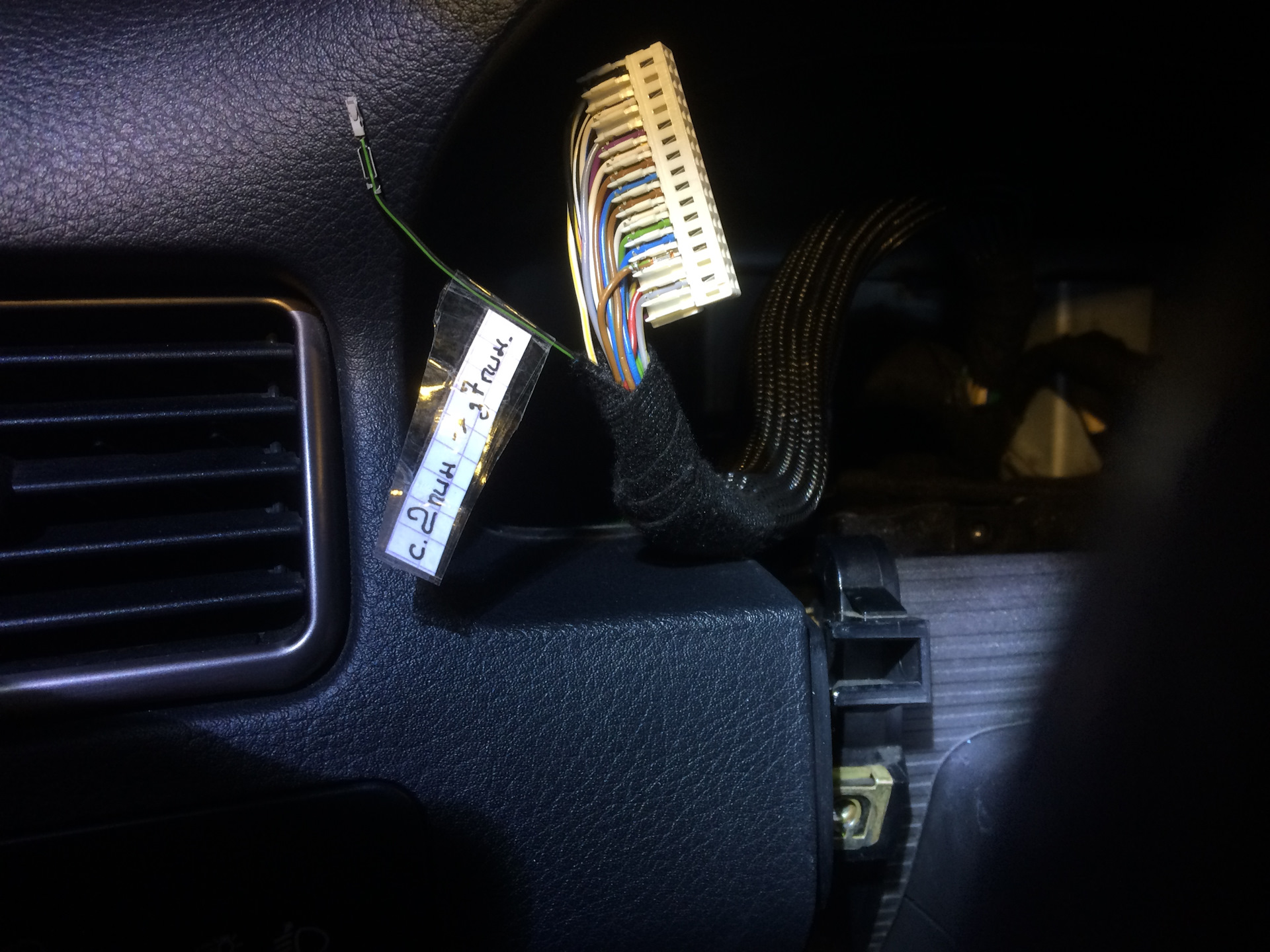

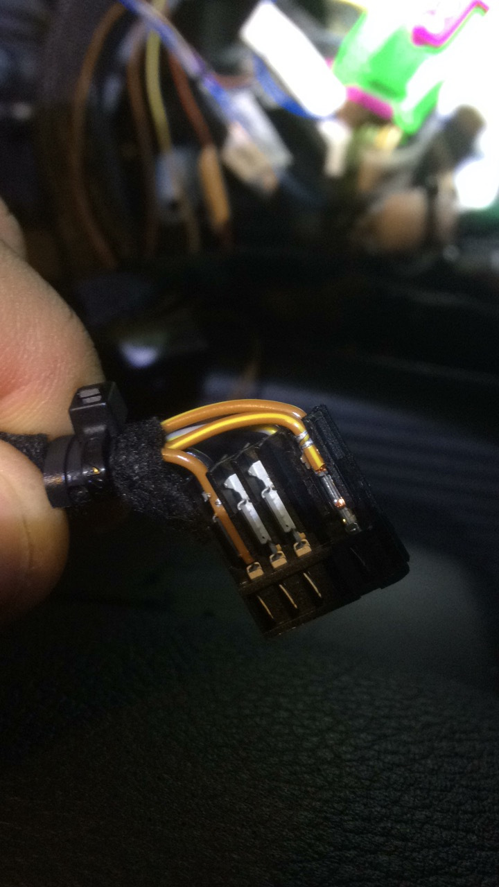

У меня было 3 фишки, зеленая-серая-синяя, в них были куски проводов, так как я не фанат портить заводскую проводку, паять напрямую к пинам я не захотел. Я нашел вот такой выход! Прошу любить и жаловать.
Когда будем доставать пины из наших оригинальных фишек, просто подключаем наш готовый пин (папу в маму) и стягиваем термоусадкой. У меня держались хорошо, но, если вставить, вытянуть пару раз, начинает разбалтываться. Так что старайтесь не путать и делать с первого раза), но если ошиблись не беда, можно поменять или подогнуть край, так сказать сделать крючок, там по ситуации *)
Далее, после того как отключили приборку от фишек и разобрали фишки, !ОБЯЗАТЕЛЬНО! Когда вытягиваем пин-провод с разу же его подписываем!
И в дальнейшем нам будет проще знать с какой фишки (номер пина) в какую фишку и (какой номер) перекидывать! К примеру: зеленая фишка пин10 на — синяя фишка пин21. — это пример! Перекидываем согласно схемам…
Фишки разобраны, пины удлиненные и подписаны!Самое главное подписаны!какой пин — куда, осталось перекинуть с фишки в фишку по схеме…
Все провода перекинул — фишки готовы, после если все хорошо, укладываем провода кому как нравится и стягиваем стяжками и обматываем тряпочной изолентой!

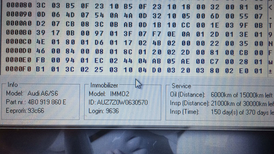

Приборка включилась, запускаем программу VAG EEPROM Pragrammer V1.19g считываем дамп новой приборки заходим в Dash (read eeprom) грузит-читает
получаем логин (пин)

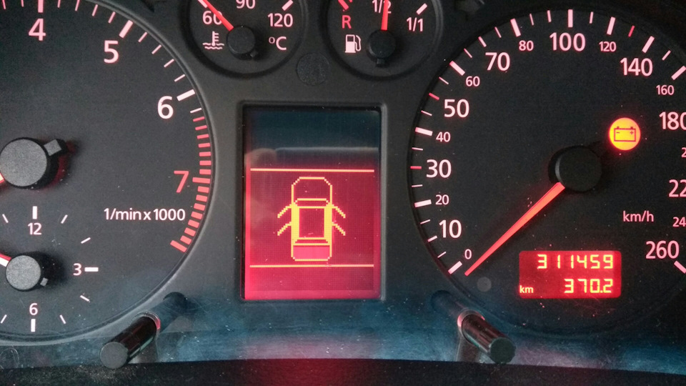

Вот так было:
Вот так стало:
