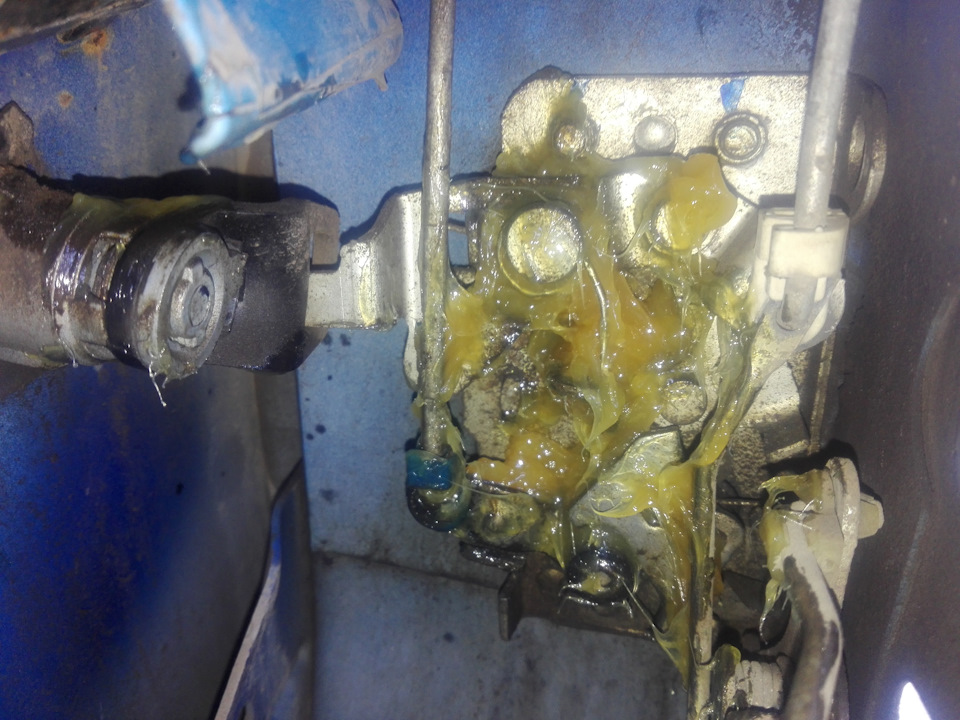

Ну и заодно разобрал передние двери, смазал замки, уплотнительные бархотки стекол подогнул посильнее к обшивкам дверей и смазал силиконом уплотнители стекол все, кроме нижнего. Стекла наконец поднимаются, как в нормальной машине)
Ну и если вдруг кому нужно достать личинку из двери, всё очень просто — сдвигаем в бок вот этот фиксатор и достаем замок наружу двери.

замки чем смазаны?
Левый графиткой, правый смазкой хадо универсальной, типа литола
