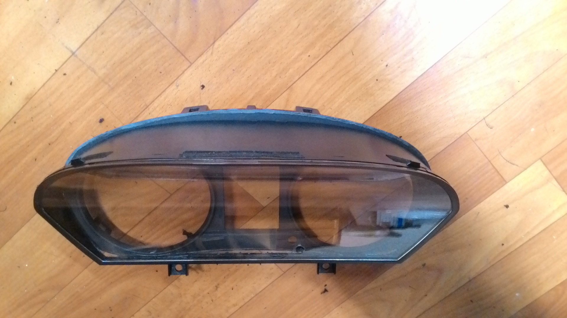

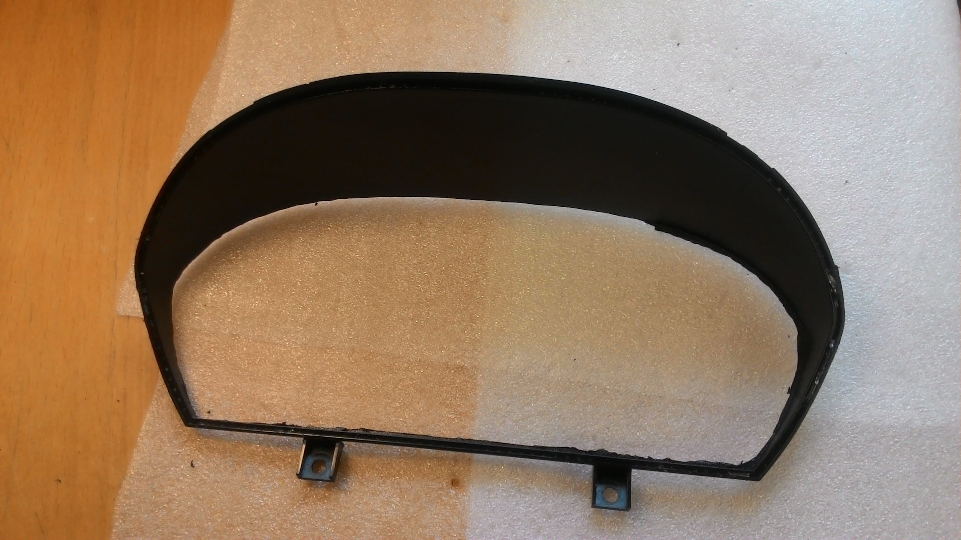

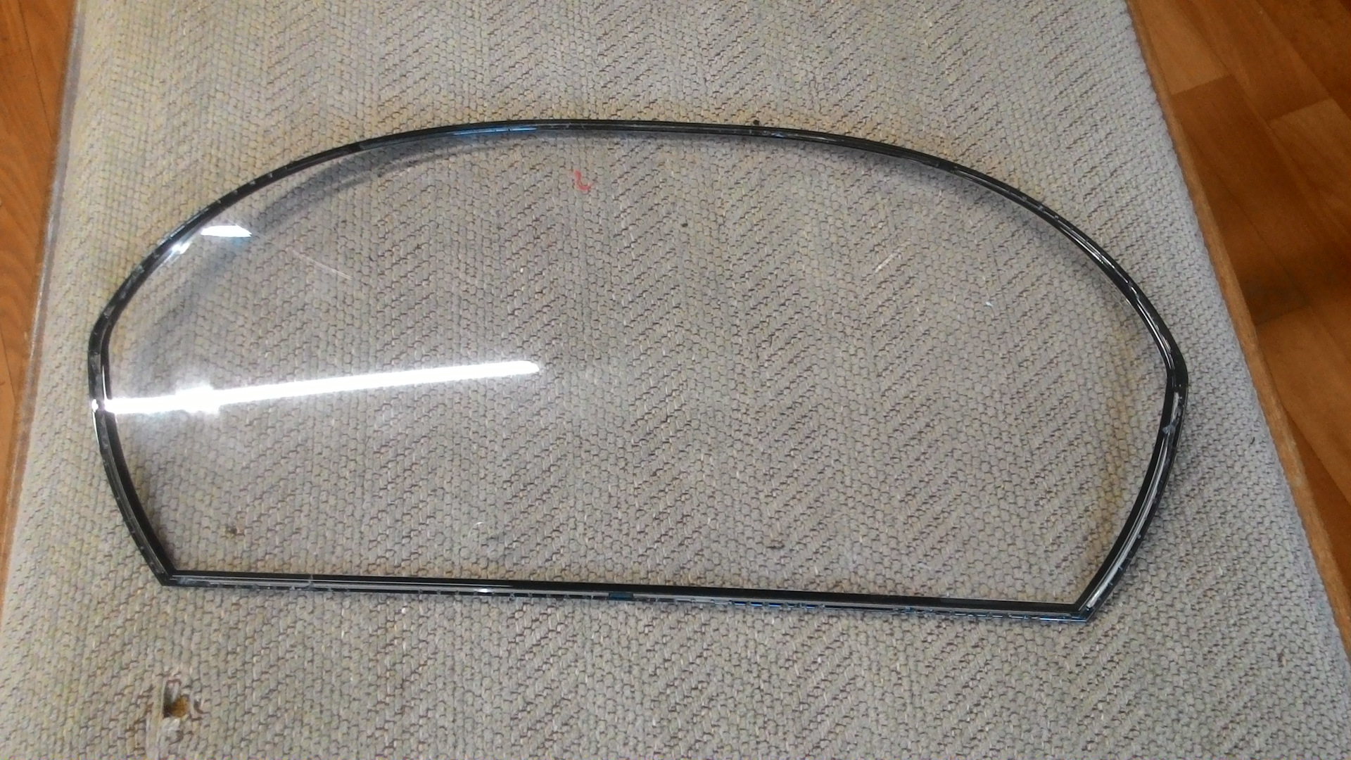

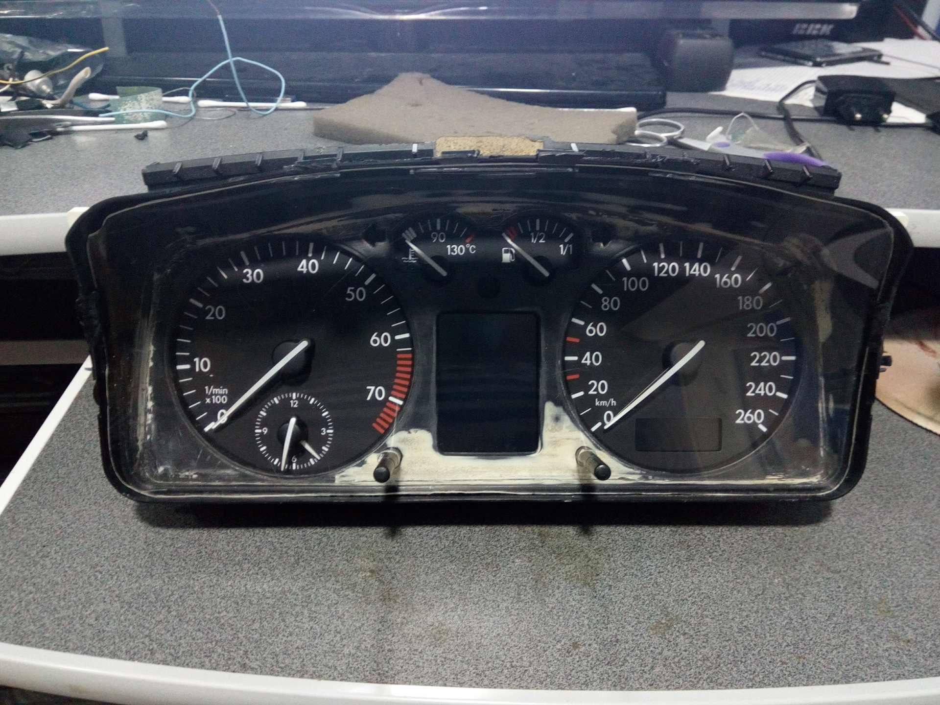

Дальнейшие примерки и размышления показали, что без демонтажа стекла с козырька Mk1 не обойтись ну никак. Совсем. Абсолютно.
Тут кроется первые половина камушка в данной затее.
В отличие от Mk2, у нас стекло вклеено, а не на защелках. И все это прекрасно знают. И отдельной деталью оно не является, к сожалению. И есть множество пострадавших от данной особенности нашей модели.
Но, никуда не деться — его нужно снимать.
АККУРАТНЫМИ рычажными подковыриваниями с хрустом его отламываем от пластикового козырька. Я написал все как есть. Именно с хрустом и именно выламывание. Нужно делать потихоньку и не спеша. Одно неловкое действие — и пойдет лопина поперек стекла. ВСЯ приборка на выброс и нужно будет искать на донорство другую. Мне повезло, я с данной задачей справился.

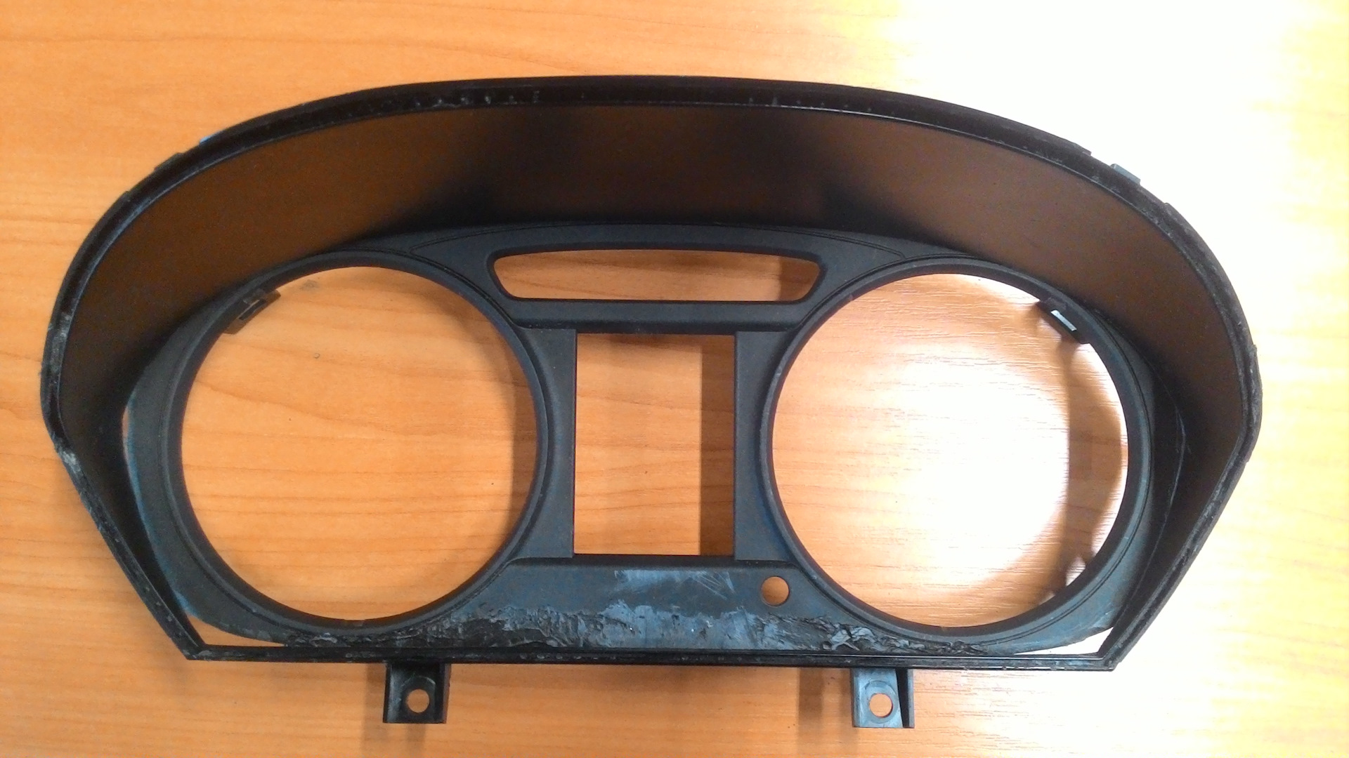

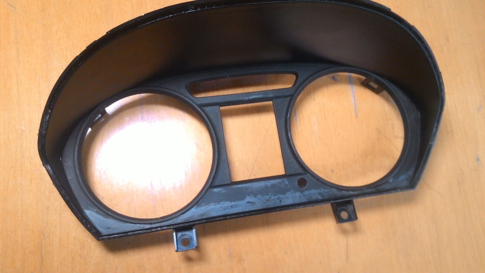

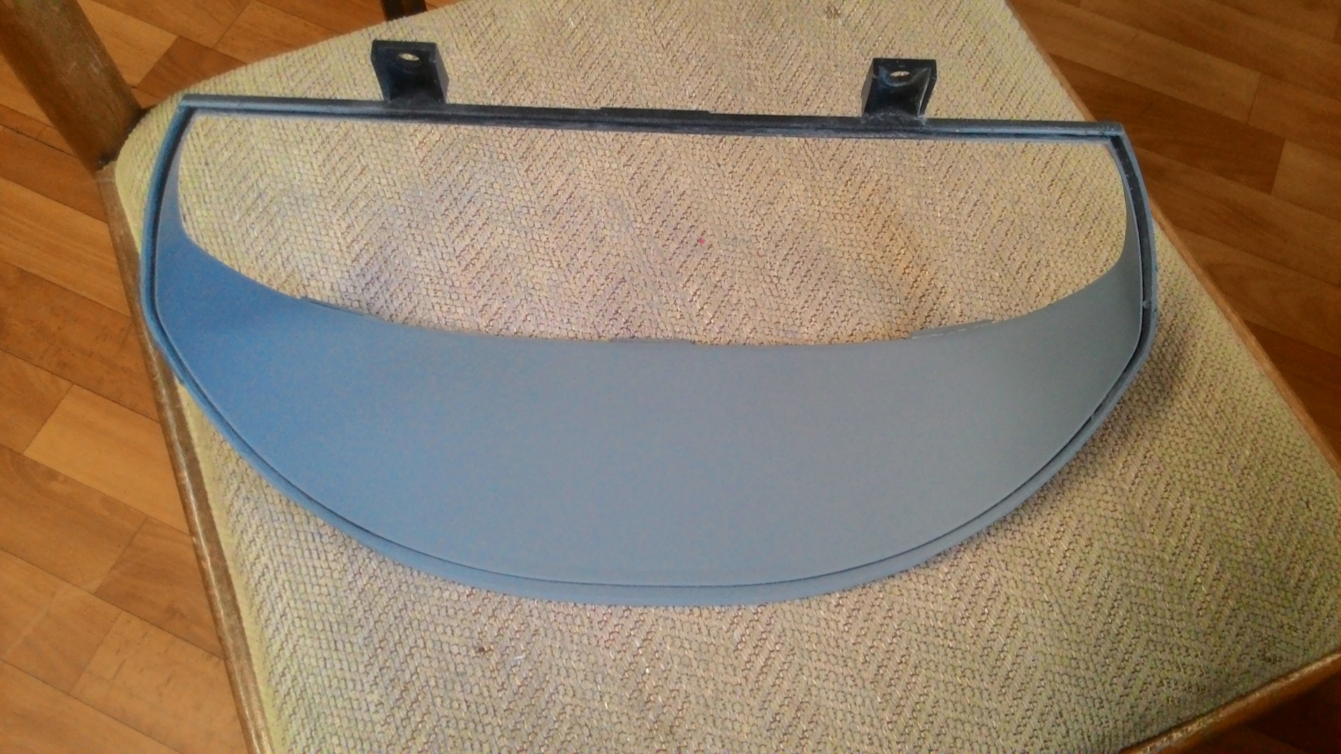

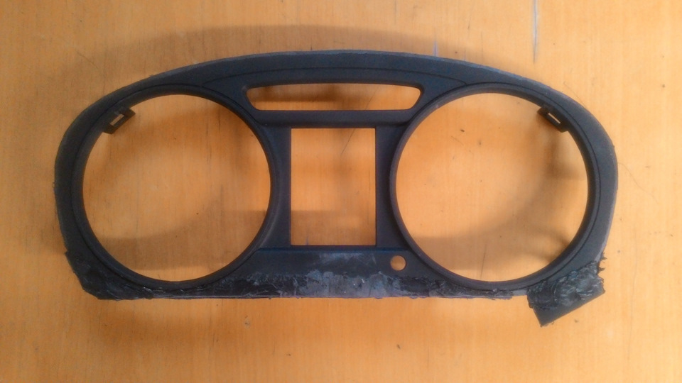

Далее продолжаем изголяться над самим козырьком. Окончательно удаляем остатки рамки с кольцами вровень с поверхностями козырька.
И вот он, второй, полноценный камень!

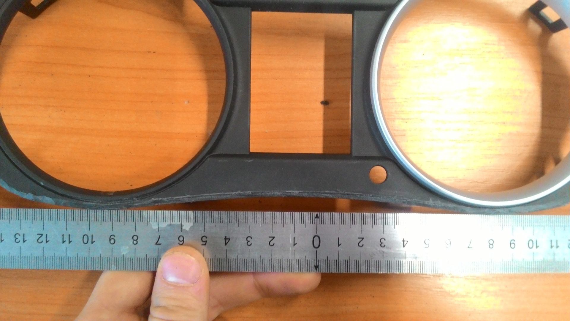

На фотографиях готовых проектов мне резало глаза — форма нижней кромки у Mk1 прямая, а у Mk2 изогнута.
На вопросы — как же так и что с этим делать… сами понимаете.
Поэтому ответ один — НАРАЩИВАТЬ.
Да, я забыл сказать в первой части. Ничего не выбрасывайте из того, что вы отпилили! Все изготовление получится практически безотходным)))

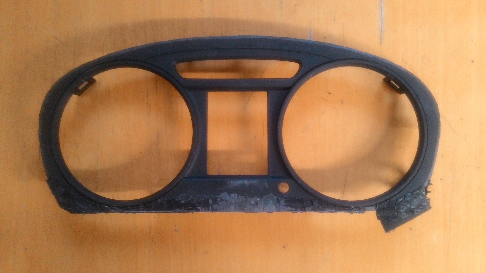

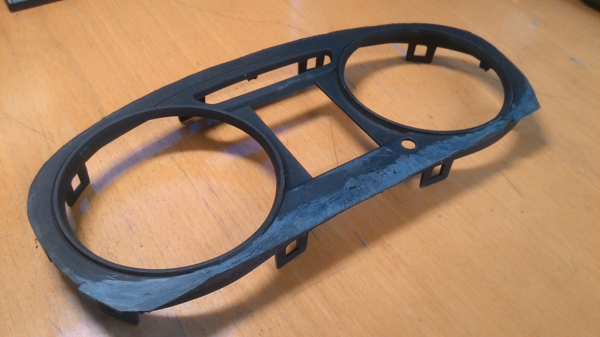

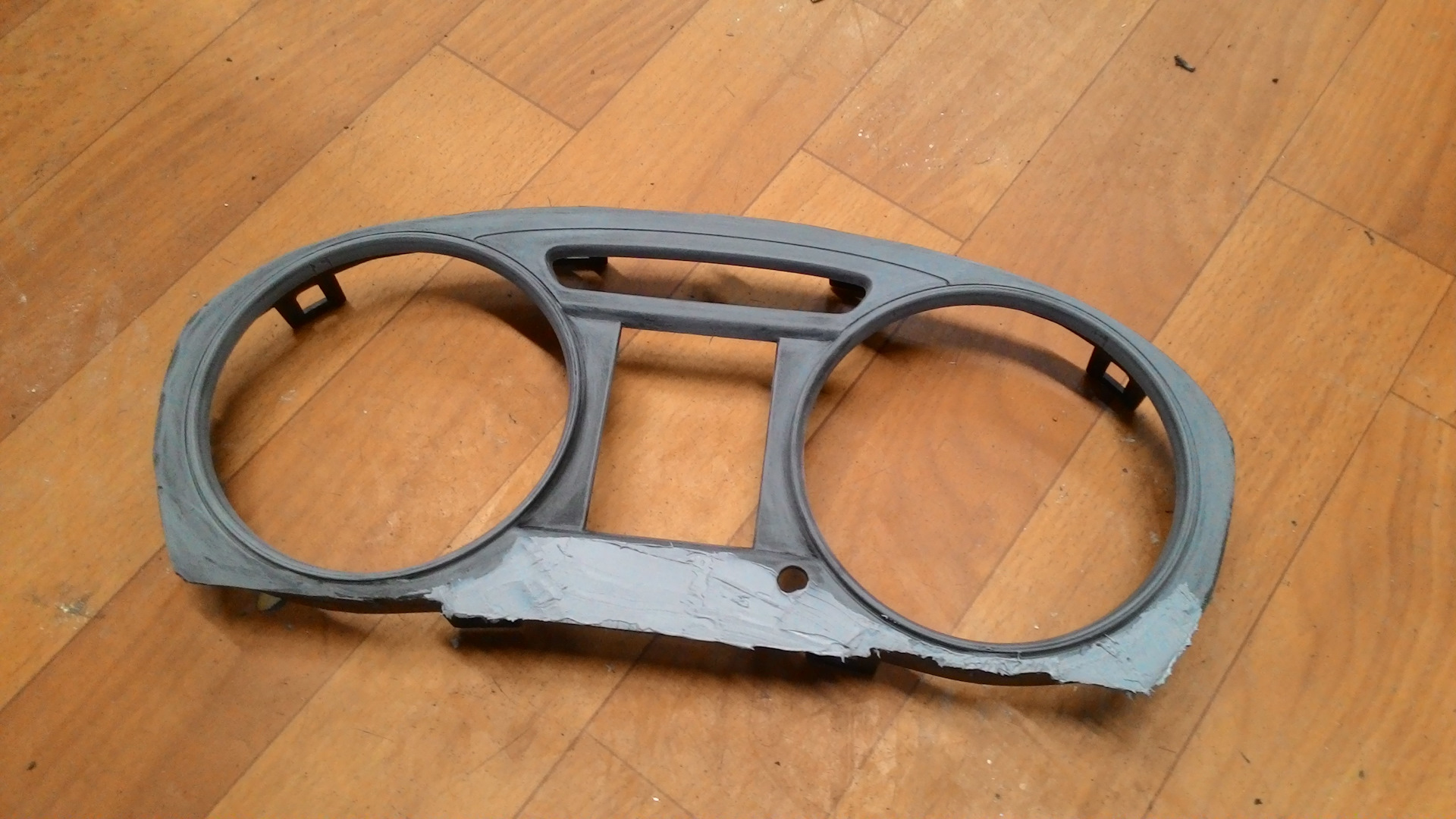

Итак, берем пластик от морды Mk2, отрезаем плоскими кусочками, и мощным паяльником припаиваем встык снизу.
В результате щель должна исчезнуть.
Как видите — появились (хотя их не было видно на предыдущих фото, они никуда и не девались. Я специально так сфотографировал, типа все легко и просто) щели слева и справа. С этим тоже нужно бороться.
Данная работа паяльником довольно грубая, но какое-то подобие поверхностей можно выжать из этой затеи.

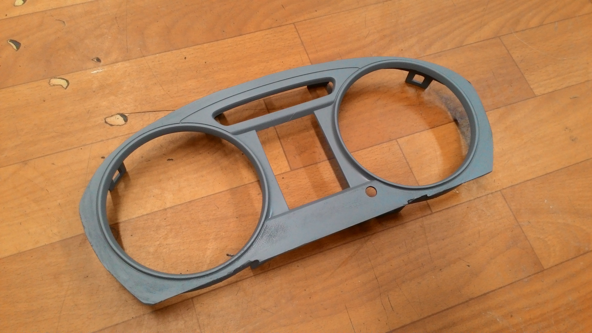

Далее, грубым напильником придаем плоскости нарощенному пластику. Мелким тоже можно, но устанете пилить. В общем смотрите по ситуации, лишь бы не наделать глубоких задиров.
Примеряем наш козырек встык и уже получаем вразумительное подобие готового изделия. Но еще далеко, потерпите!)

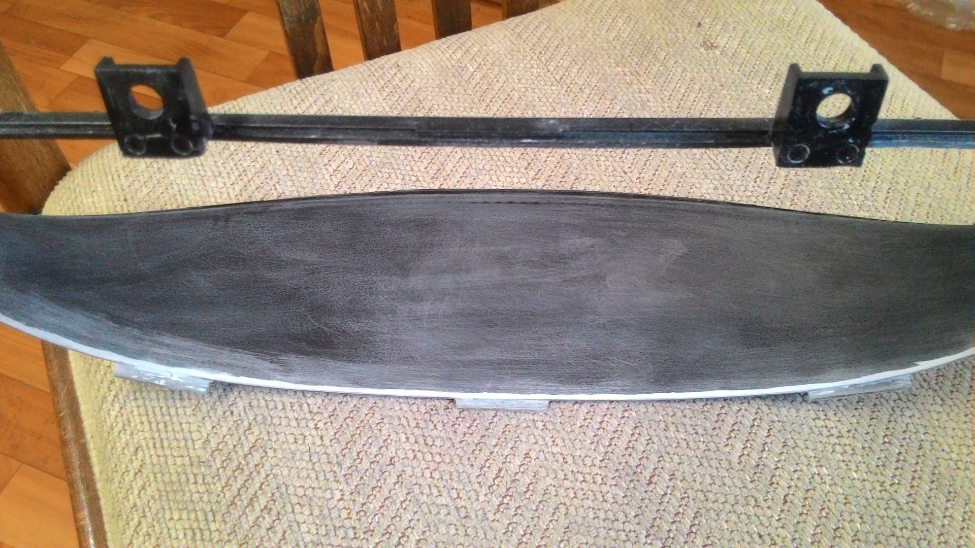

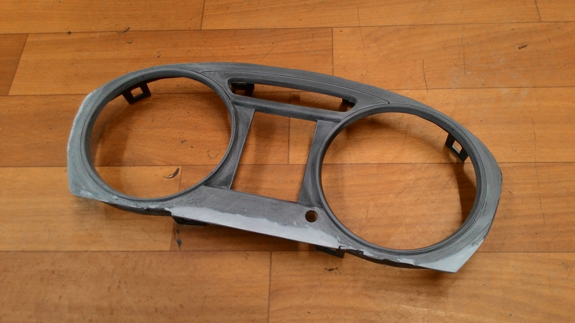

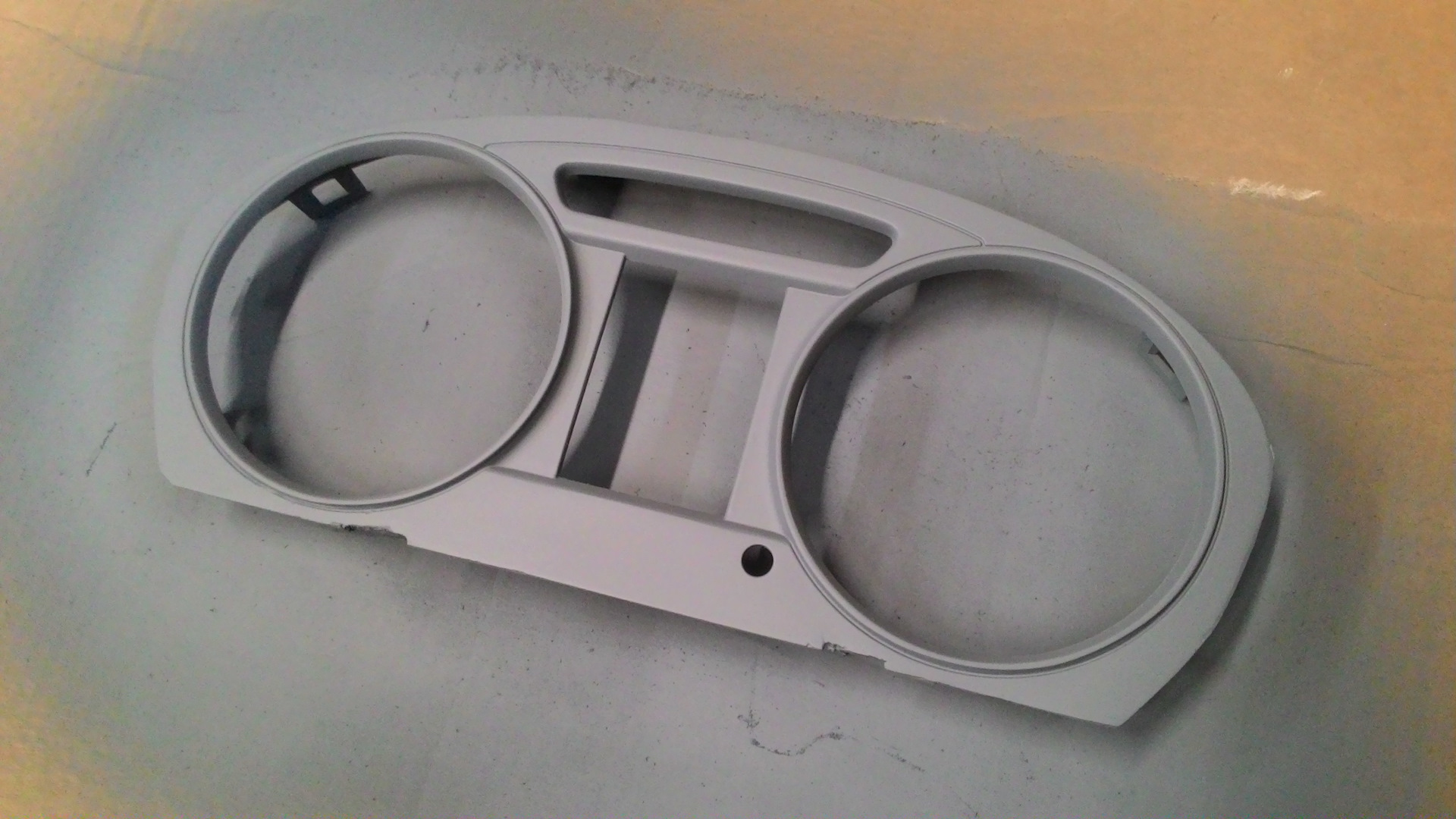

Далее начинаем шпатлевать заранее запиленную грубым напильником поверхность и выводить ее в идеал.
Скоро сказка сказывается, да не скоро дело делается. Шпатлевать и выводить пришлось раза 3 в общей сложности, именно на данном этапе.
И только после того, как видна плоскость — можно грунтовать.
Первый слой грунта выявит все крупные риски после зашкуривания шпатлевки, а также прочие просчеты в обработке.
Их нужно исправить, зашкурить грунт до матовости (аккуратно, не перебарщивая!), обезжирить, и нанести второй слой грунта.

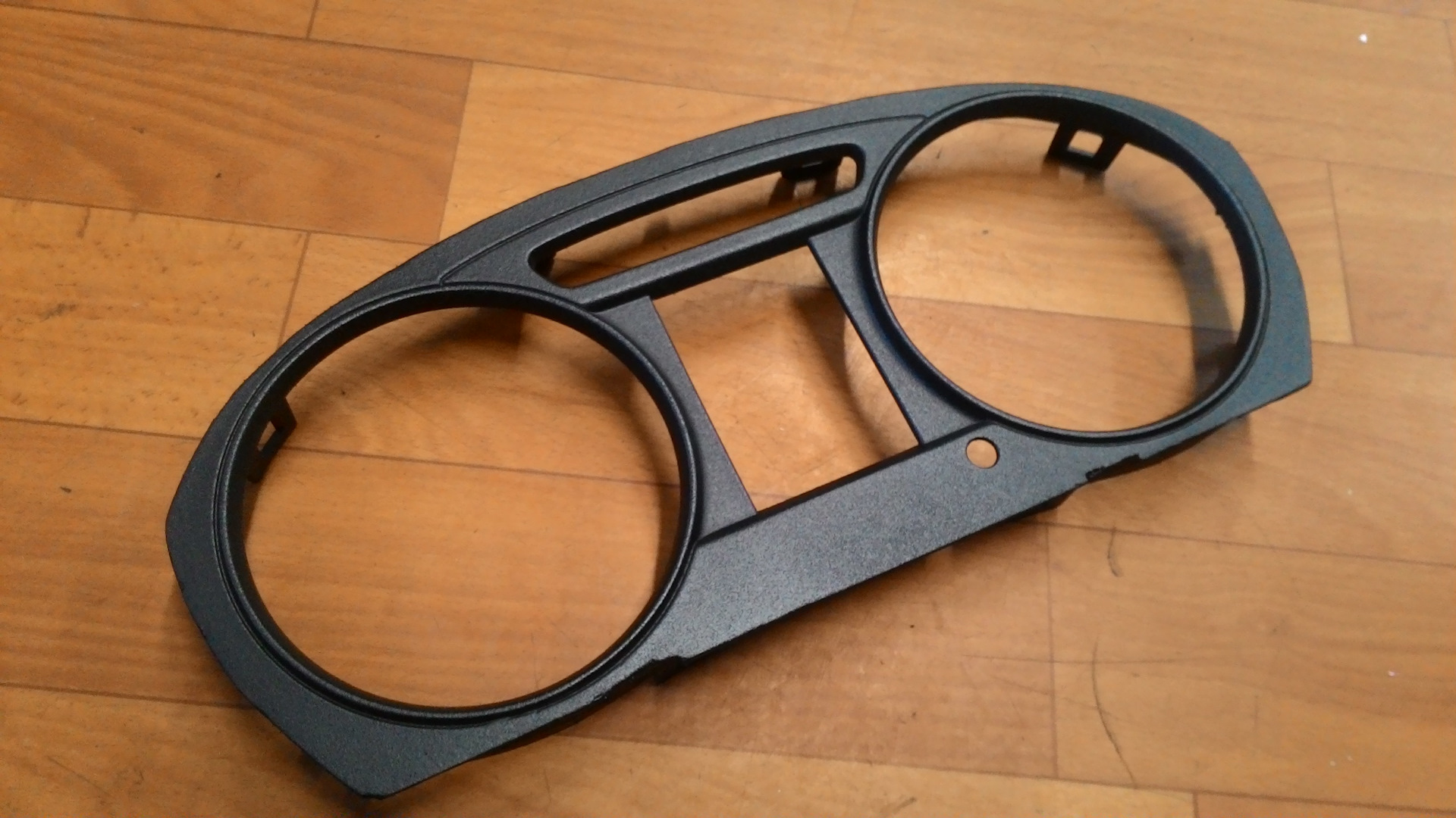

И только затем, снова шкурим 400й на сухую, обезжириваем и можно наконец покрасить, чтобы понять, что же у нас получилось.
И если у нас все ровненько и гладенько — продолжаем. Если нет — повторять предыдущие пункты до сносного результата. Кстати, был крайне приятно удивлен тому, какую фактуру дала краска. Я был гораздо худшего мнения о данной технологии, но нет. Как вы видите на фото — очень и очень похоже на текстуру пластика!
Вернемся к нашему козырьку Mk1.
Т.к. кольца приборки по нижней кромке имеют наплыв, и после спиливания у нас там остаются раковины, то также необходимо довести эти поверхности до ума. Лишнее сошкуриваем, шпатлюем, и т.д.
В результате получаем вот такое.
Зашкуриваем весь (вплоть до вменяемого снятия шероховатости) козырек и полностью грунтуем.
Снова, повторяем итерации, если нас не удовлетворило качество шпатлевки и грунта. Еще раз шкурим и еще раз грунтуем.

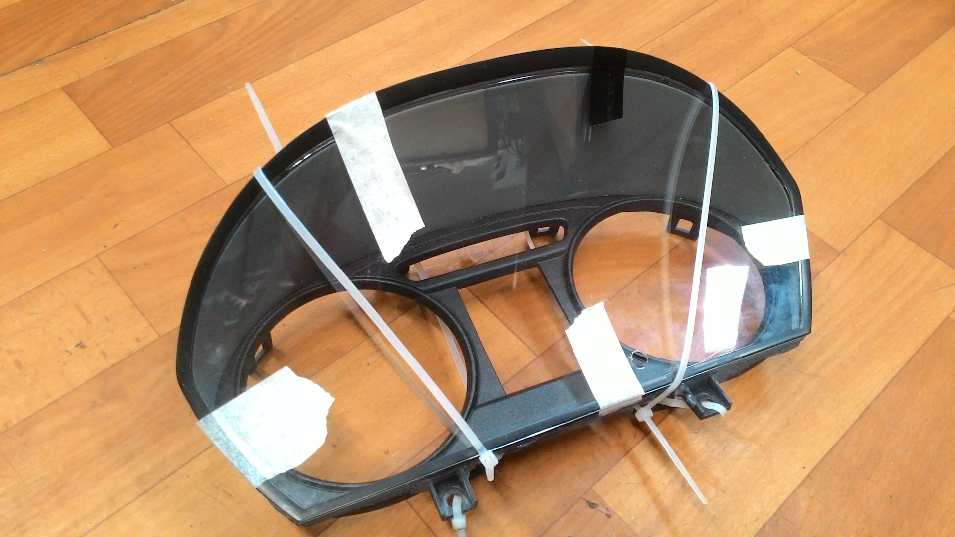

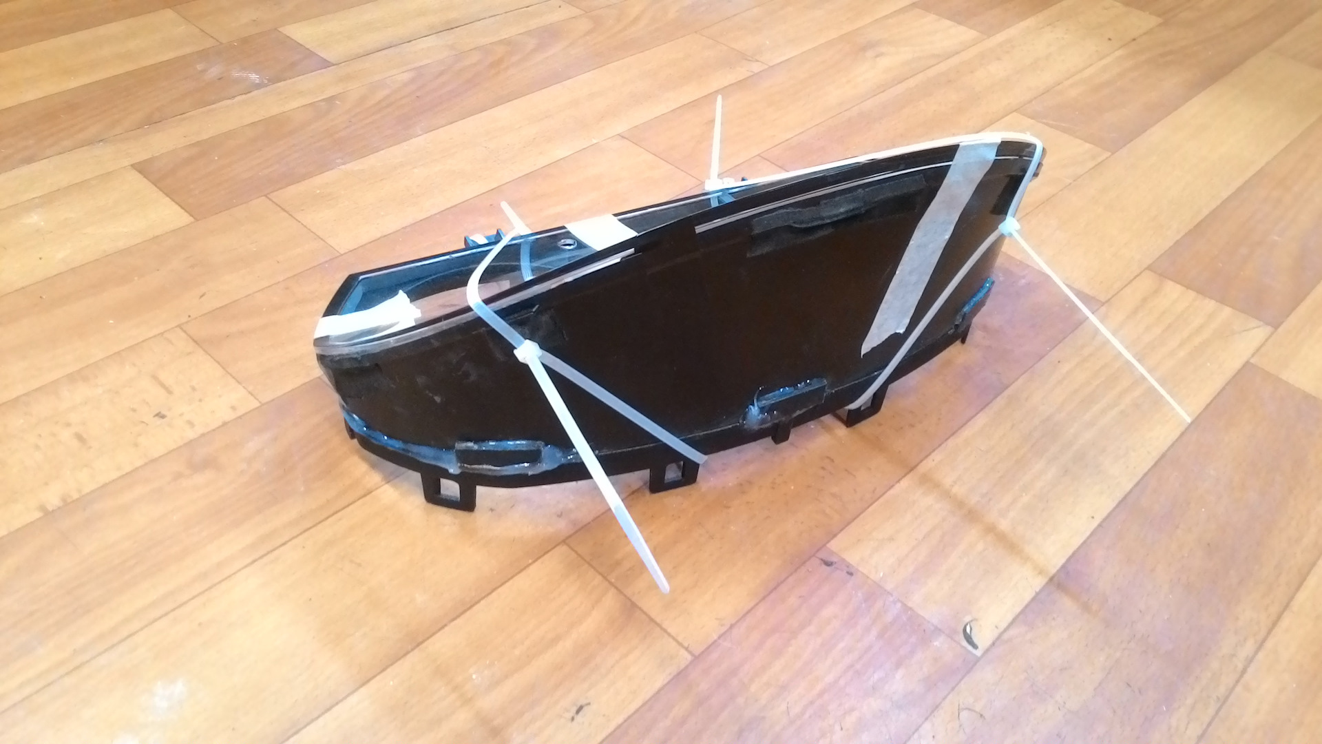

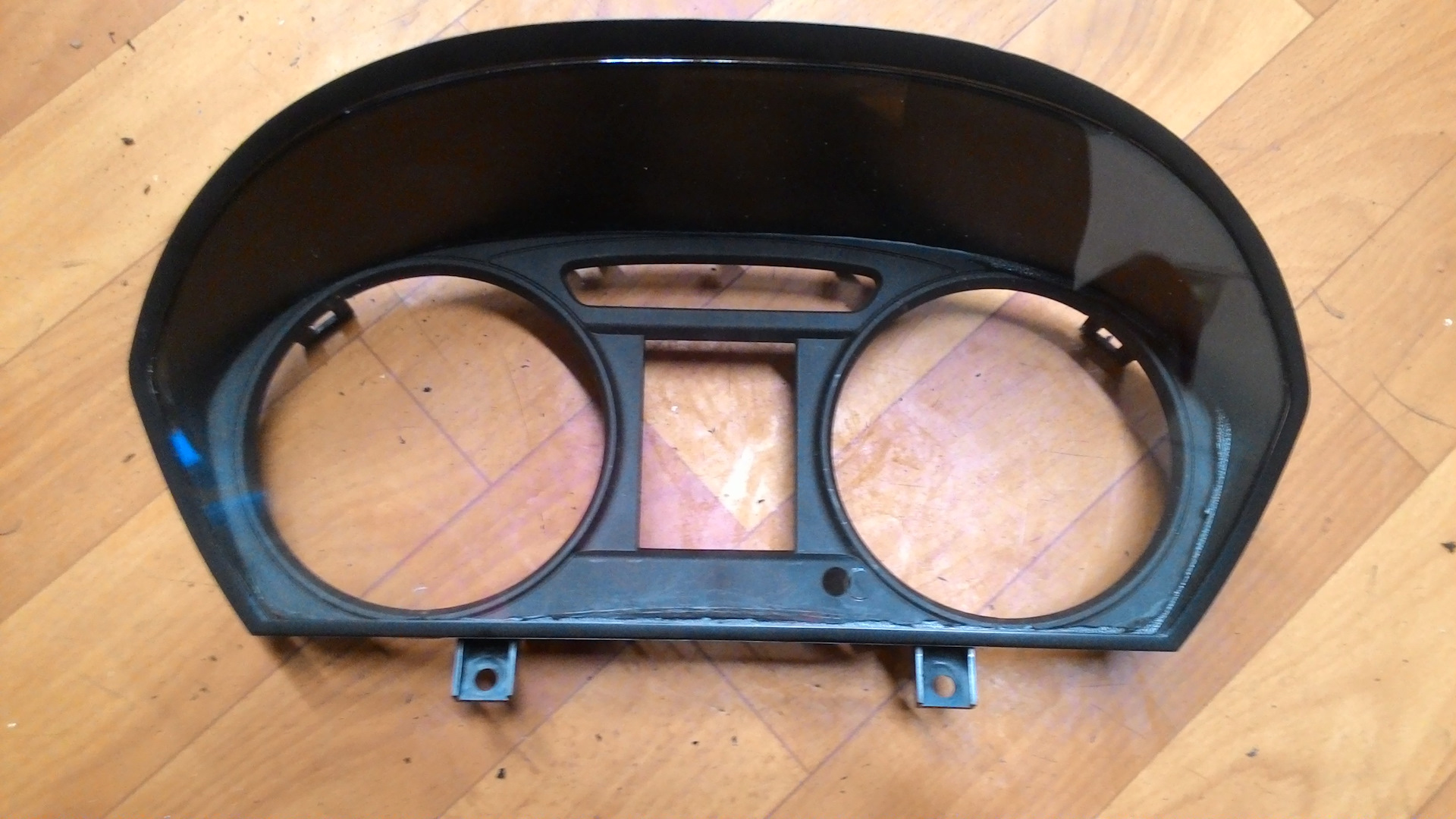

И теперь можно приступить к склеиванию половинок.
На данном этапе можно объяснить словами.
Половинки склеиваются встык. Мне посоветовали сначала холодную сварку. Все должны знать, что это такое. А-ля пластилин. Крайне не понравилось ей работать, очень грязно и беспонтово.
Поэтому я вернулся к своему любимому средству — Poxipol.
Для дополнительной жесткости в контрольных точках сделал пропилы и приклеил дополнительные пластинки из того же отпиленного пластика морды Mk2.

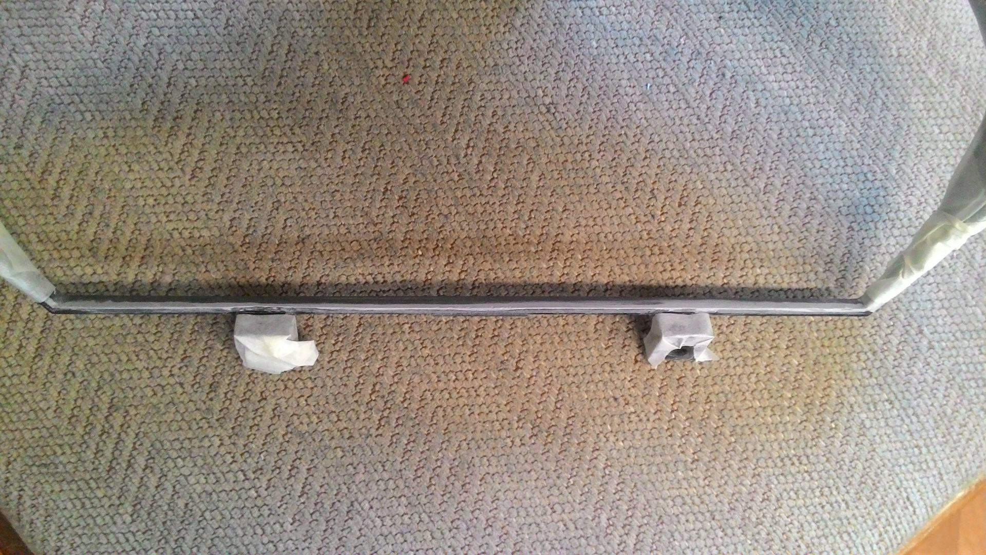

Далее фото.
Тут видно сами дополнительные пластины и шов Poxipol'a.
Обязательно при склейке нужно вставить стекло обратно в козырек! Дабы все половинки не деформировались и склеились так, что оно потом не станет на свое место.
На время схватывания клея (1 сутки) конструкцию в контрольных точках (включая притягивание нижних ушей!) стянул стяжками!
