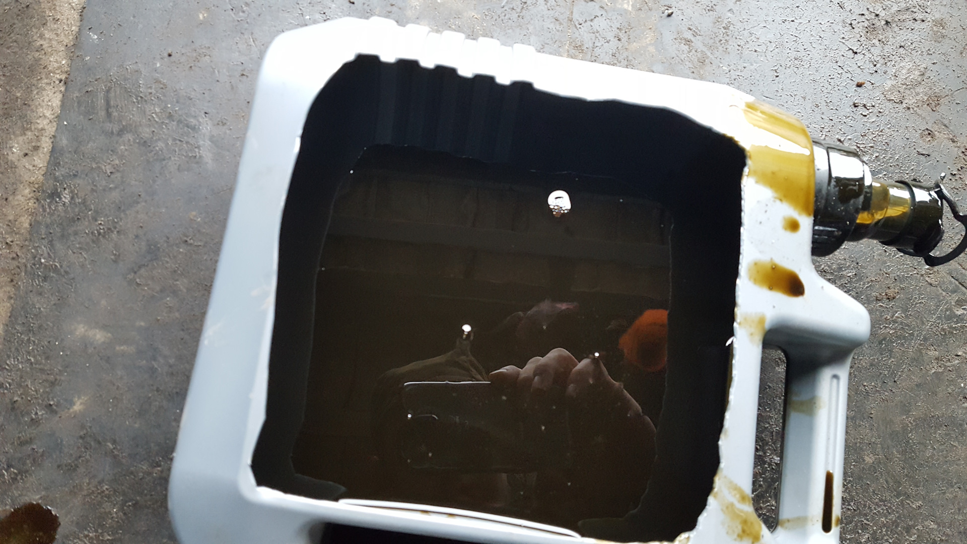

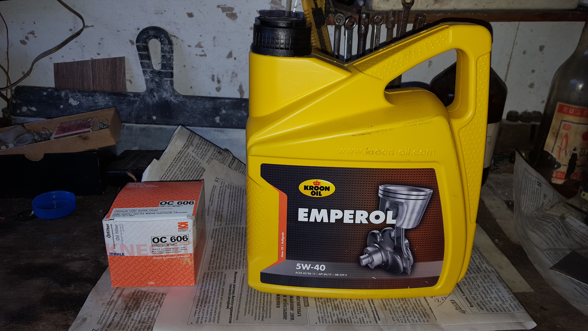

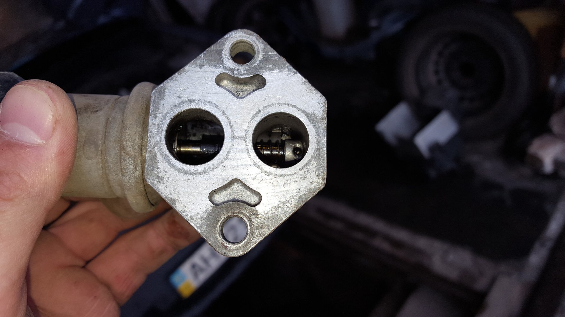

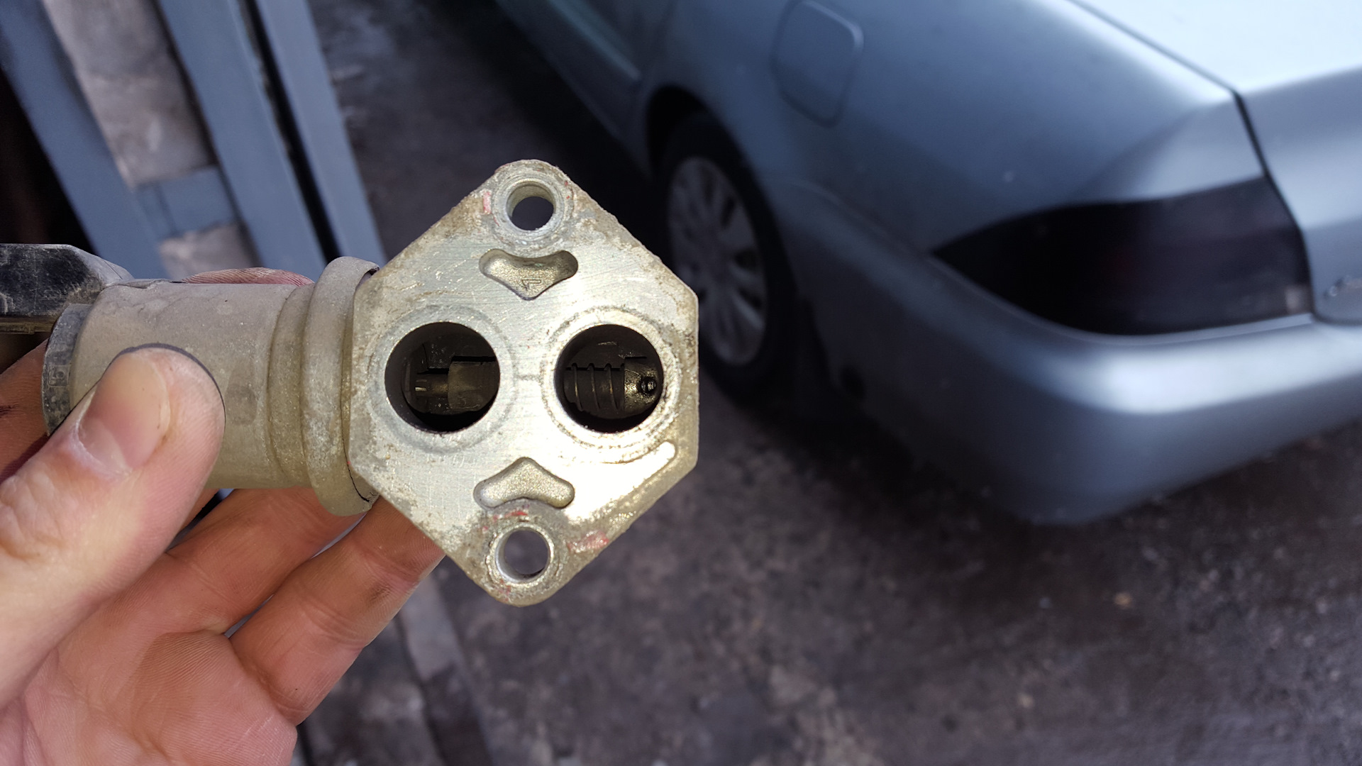

Приветствую друзья, всех с весной!)) Уже как месяц прошел после проведённых процедур!всё лень писать(не любитель я!)хотя есть пару тройку приключений)!
В общем, замена масла и фильтра, промывка нулевика, ревизия рхх(он меня достал, начал залипать на 2000/2500rpm)

как масло себя показало? лил в мазду такой фирмы, только АТФку в гур руля, мне понравилось. а вот в движок не приходилось лить.
Пока норм, проехал около 5000, не почернело!
дрочить кхх приятно, но конец один — замена)))
Цена нового не логична для этого авто!
Лучше я его по дрочу))
мне пришлось поменять, отвалил 4400руб. как серпом по яйцам.
Я брал б/у, в хорошем состоянии, поставил и поехал! На рубли, около 500!
тоже пробовал мыть рхх но особо не помогает толи шо то с мозгами потому как уже всё перепробовал переменял датчики и подсоса воздуха нет грешу на мозги больше не на что ! троит или двоит но двиг трясёт на холостых и на прогретый двиг нет холостых глохнет ! есле ещё снять фишку с датчика входящего воздуха то работает приемлемо
Так может проблема в дмрв!
Чёт симптомы больно знакомые!
у меня нет дмрв там просто датчик вкручен во впускной коллектор ! на машинах после 92 гола уже ставили дмрв

У меня рхх тоже жару давал)
