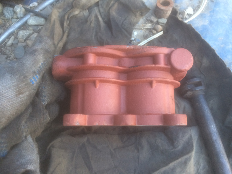

Решил отремонтировать свой
Купил новый блок цилиндров и поршневую
И поставил головку со старого компрессора мазовского в котором разбило поршень .
