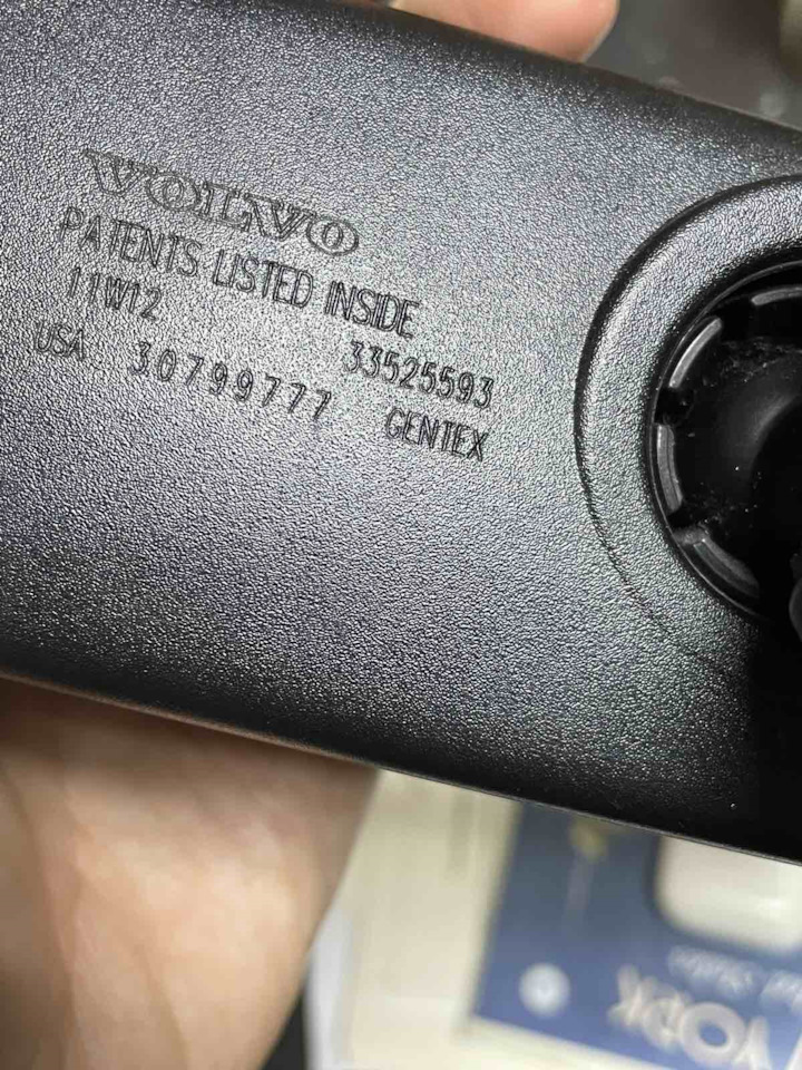

Доброго времени. Что бы так не заморачиваться с пайкой, есть зеркало 30799777, она с автозатемнением, компасом и датчиком влажности.
Это если кто то захочет заморочиться, есть путь проще.
Вот ссылка есть:
drive2-ru.turbopages.org/…u/s/l/617067367058379681/

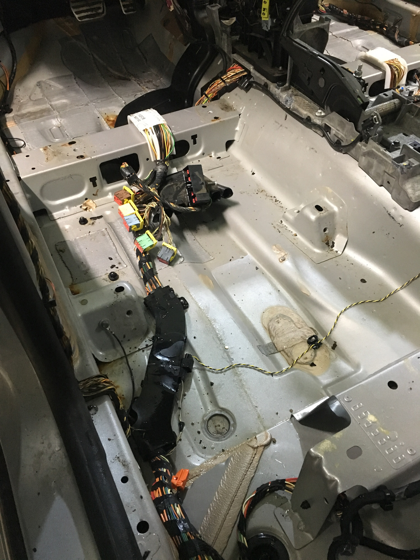

Я тут салон разбирал, дренаж люка выскочил, пол немного протек. Так вот у задних сидений с каждой стороны по дополнительному штекеру…))
Привет!
Ничего страшного, я уже разобрался с зеркалом, нашёл такое же как и у тебя, я понимаю.
Блин, люк классная вещь и света в салоне больше, но может фигня такая приключиться как у тебя.
