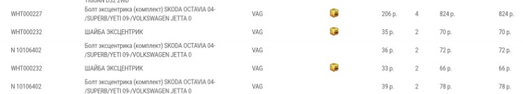

Да кстати развальные болты я тоже поставил новые.
Болт развальный WHT000227, шайба WHT000232 гайка N101064 02
И в серпы тоже идет болт развальный WHT000227 шайба WHT000232 гайка N10106402

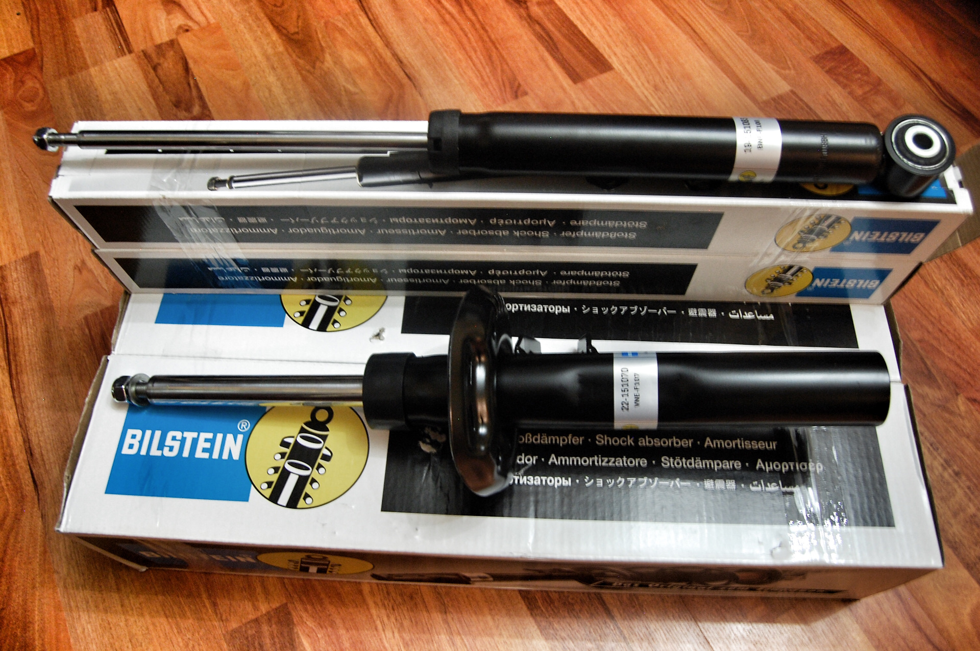

Амортизаторы тоже все в круг.
Выбор был сделан в пользу Bilstein B4 22151070 перед 19151083 зад
Пружины Eibach Pro-Kit E10850160222

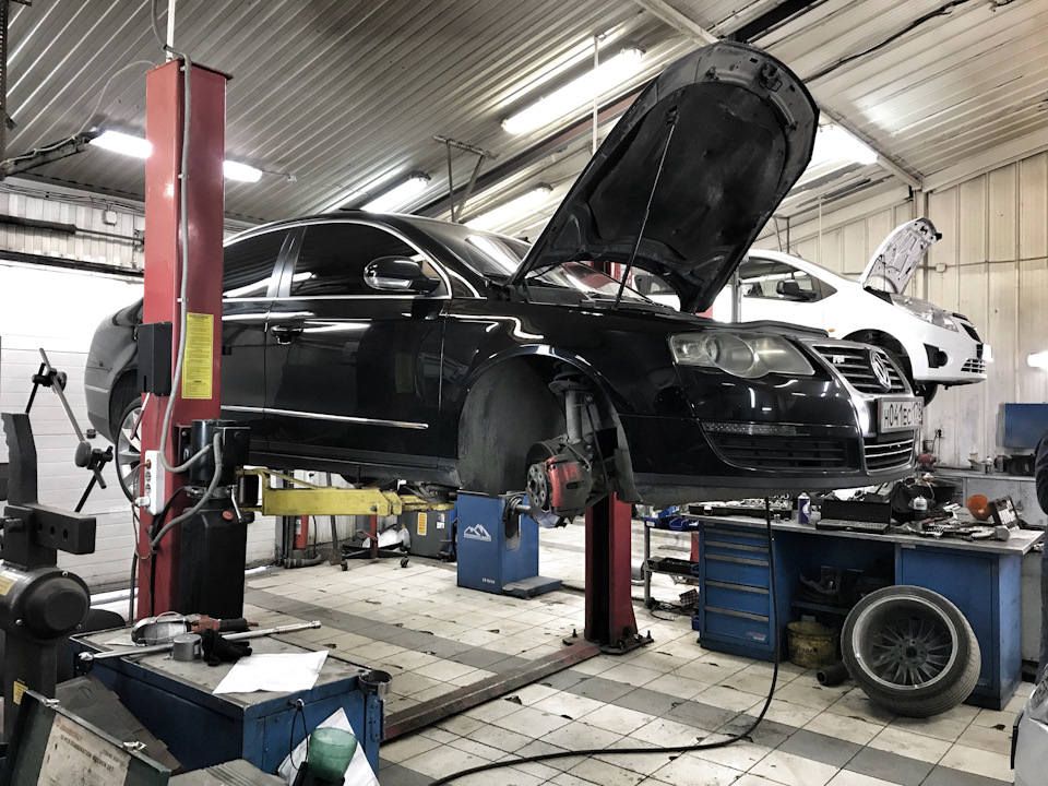

Все в багажник и погнали на Install… процесс замены сайлентблоков к сожалению не был запечатлен, так как машину оставлял, а сам на работу! Не хотел этот процесс откладывать на выходные.
Все прошло хорошо, все открутилось и встало как надо без проблем.
Лишь под конец в серваке появился фотограф)
Мои ненаглядные 18ые interlagos ОДЕВАЙ)) Развал и на выход))
Что было до и как стало после. Разница конечно колоссальна. Руль стал послушным, на больших скоростях дорогу держит уверенно, ямки отрабатывает жестко. но оно того стоит! Я рад и мне нравится! :))

мне интересно почему у тебя две пары болтов 227 ? когда одна пара идёт 228 — они длиннее, а вторая как ты и написал в серпы идёт 227 — они короче
Может ошибся, позже гляну исправлю!
мне кажется ошибся) я много у кого читал, и себе заказал 228, ещё 227 нужно, потом только узнал
А где тут 228?
Вот и я не вижу…
Не знаю что может отличаться в пассатах. На шкодах на гольфах есть на драйве про 228
