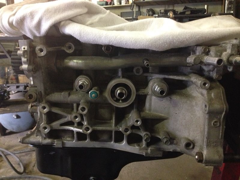

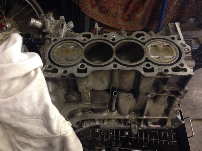

1.Берем блок B20B с рестайла 150 сил. с Хонда орхия
или B20Z с CR-v но так же рестайлинг 99-00 года
С поршнями PHK!
Тогда мы сможем добиться 190-200 л.с. +
Мы пошли по бюджетному пути и оставили низ сток
Но советую провести ревизию и заменить сальники, масло насос при необходимости
(насос подойдет любой от B серии, желательно новый!и оригинал)
У нас мотор был целкой и мы по минимуму его облагородили)
2.Масло трасса под втек.
Есть куча готовых китов.Лучше брать с выводом из под масленого фильтра
и сразу делать масляный радиатор для охлаждения масла, т.к. в B20 нет форсунок под поршнями и дополнительное охлаждение масла не помешает.

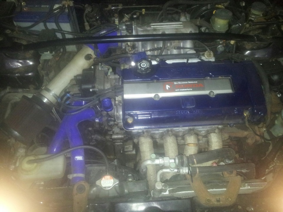

Мы оставили полностью стоковую башку от B16a2
5.Впуск, Выпуск — можно оставить сток, но для лучших показателей советую поставить любую трассу 60мм
Можно китай, что хотите)) + можно поставить прокладки аля хондата на впуск и дроссель, что и сделали
Мы поставили китайский коллектор 4в1 кастом трасса и окончание с банкой от kakimoto)+ прокладки аля Хондата

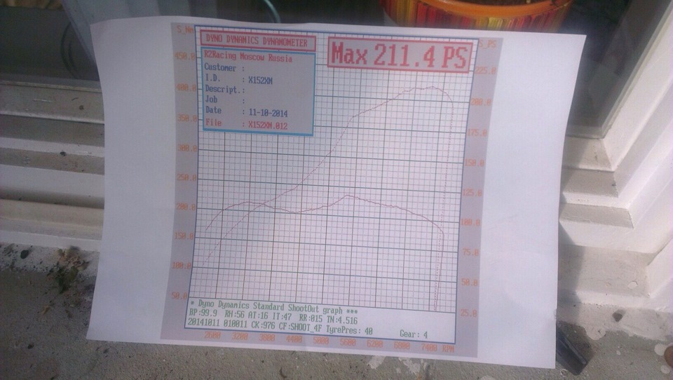

6.Мозг + настройка.
Немаловажное если не самое главное
Нужен мозг + хондата или хондаверт…
в нете куча инфы, курим там
Купили мозг под obd 2a + переходник + хондату
все настроили в R2r
Итого: 211 сил и 230 момента

А не пробовал на другом стенде замеряться? Сколько инфы перелопатил, в том числе на хондатеке, почти у всех гибриды (особенно на овощной b16a голове) не выходят за 180 сил. А тут сотня с литра, как так?
Да там стенд волшебный, сколько скажешь столько и нарисуют.
Сток К20 мотор мой замеряли где по паспорту 197 сил, выдал 206 и 212 после чипа
