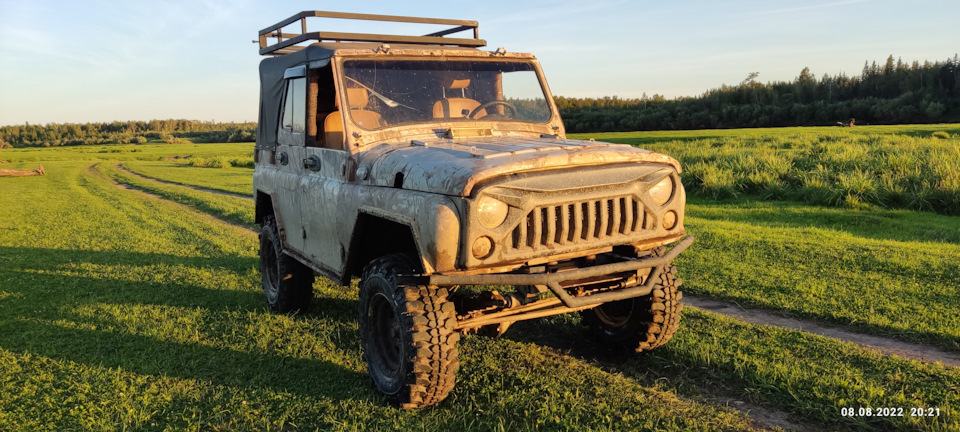

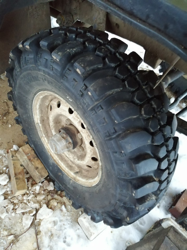

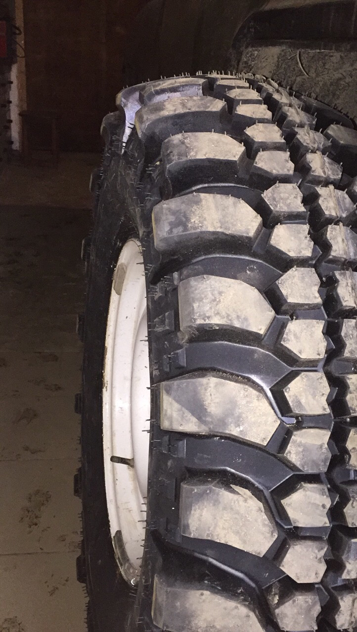

Всем привет так как надоело резать колею и тонуть в ней из за очень узкой резины т.к SAFARI 510 вроде и зубастая но узковата и при размере 215/90 пятно контакта у неё 175мм а 215 только у диска, тоесть она как клин, мониторил просторы интернета и наткнулся как бы вроде на новинку этого года NORTEC ET-500 ( аналог и очень достойный Simex extreme trekker) в размере 32/9.5/16 или в метрическом 240/85/16 что очень в ней понравилось это то что как раз 240(точнее 245 мерил рулеткой) приходится на саму ширину протектора, второе что понравилось это довольно таки внушительные боковые грунтозацепы, на 500 сафарях такого нету, надеюсь из колеи будет выбираться потому что на тех же 510 это в силу их клиновидной формы было сделать нереально, третье это конечно же цена 4 колеса мне вышло 23960 я думаю отличная цена, так же стоит отметить глубину протектора на центре 22мм у края 35мм, ещё думаю не сомненно плюс в том что диаметр посадочный r16 это значит что наконец то можно поставить дисковые тормоза взамен барабанов, но есть конечно же и минусы для себя я пока отметил два: первый это резина жестковата, второй это вес одел я пока на те диски что были, родные r16 от буханки вроде ширина 6j вот с этими дисками в сборе колесо весит 39,9кг. В остальном же все думаю отлично, на этих дисках встало на Уаз без задева, нигде не штоками ни трёт не задевает, просвет увеличился на 3см, теперь еле выезжаю из гаража, меньше 1см сверху до ворот от багажника на крыше. Ну а в остальном протестирую грязью скажу как ведёт себя в ней)))

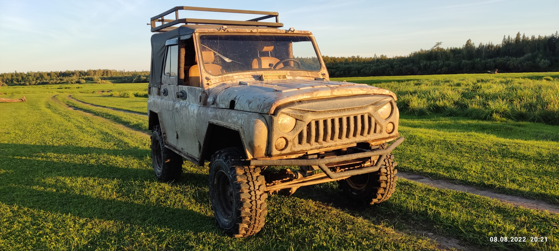

У меня УАЗ 3909 (батон) мосты колхоз, лифт 40мм. стоит резина Сафари 500 31х10.5 r15 на штатных дисках, хочу заменить на Nortec ET-500 32х9.50 r16 с дисками. Подскажите, подойдет, не будут шоркать? Диски, какой вылет нуден?
У меня стоит на штатных дисках от хантера, параметры не помню, но у вас ширина сафарей больше чем у нортэков поэтому думаю проблем быть не должно

У меня размер резины 32/9.5/R16 как у автора, диски с вылетом -25, лифт кузова 5см, лифт подвески 5см. Арки резанные, но по-моему без резки бы зашли, я просто его брал уже таким, раньше 35максисы были, выглядел как трекол
Как сидят ? Тоже на Хантер хочу поставить такую же Резину в этом же размере а вот Диски там идут 8.0 дюймов. Много кто говорит что балон разбартируется((
Что скажете?
Отъездил сезон ни разу намёка небыло но меньше 1атм не спускал

Резина 9.5 дюймов
А диск? Вы писали 6?
Реальный диаметр резины не подскажете…
Писал ранее 840мм

Приветствую. Хочу собрать такой же комплект. До этого истер 31 сафари 500 на родных дисках. Боюсь эти будут тереть в задней арке внутри при перекрещивании. Не пробовали вывешивать? Не задевает? Мосты колхозы?
Пробывал с внутренней стороны арки был какой то бортик мм 5-7 об него чиркало его срезали все перестало, мосты колхозы

Себе тоже такие прикупил, по грязи как на танке, херачат зачётно!
Ну и супер на это и рассчитано, из колеи выбирается?
Да без проблем выскакивает

Так там грузов только пару кг))))) в ноль получилось отбалансировать?
Да сам на шиномонтаже работаю, 200г где то на колесо, одно только какое то 350г вышло
