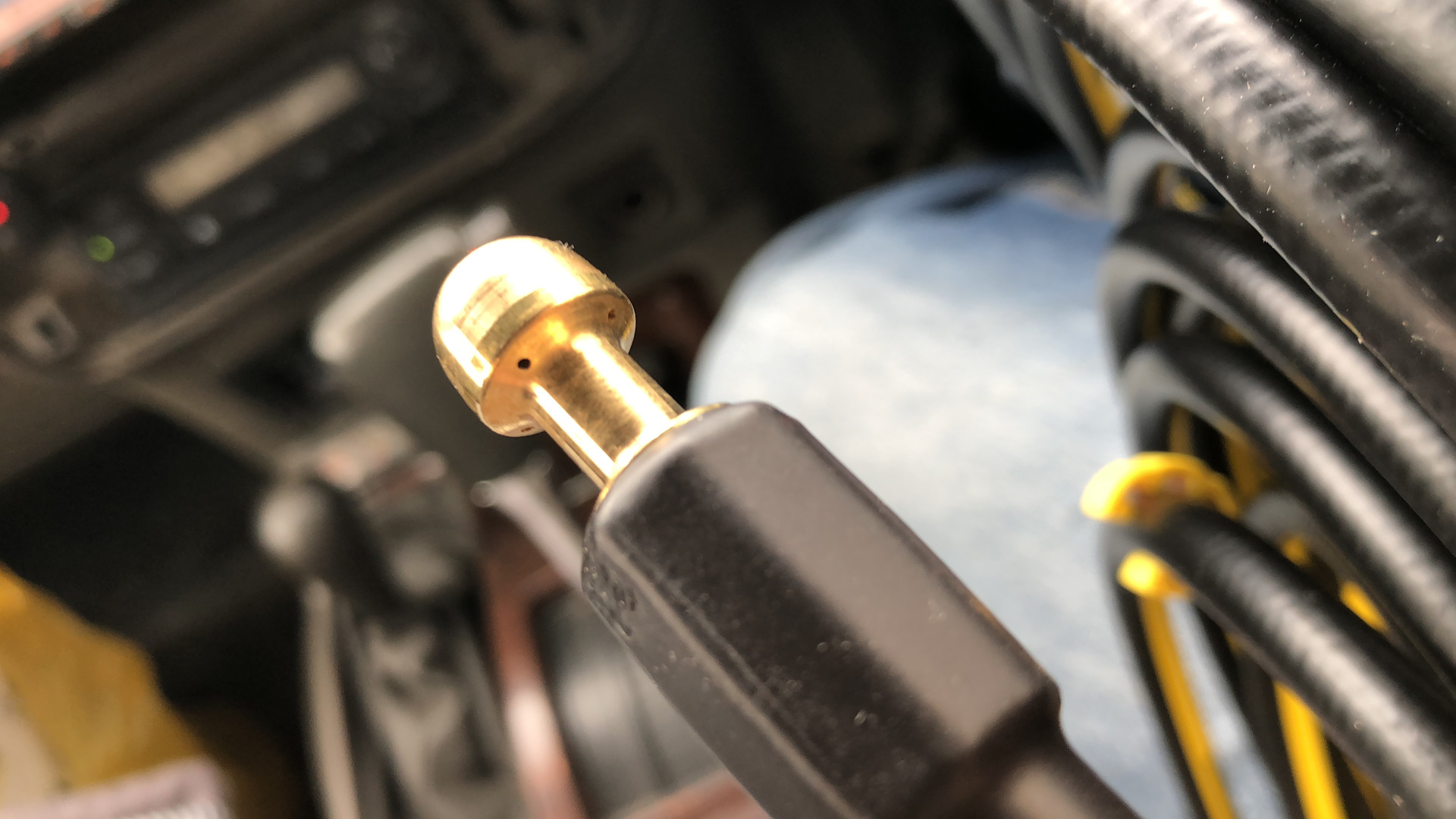

Ещё я наконец купил Кёрхеровский шланг для чистки труб.
Представляет собой шланг с металлической насадкой с соплами направленными в обратную сторону.
Использовать его планирую для помывки рамы изнутри с последующей обработкой пушсалом. Сниму клыки заднего бампера, машину поставлю раком мордой вверх, подключу к кёрхеру и полетит грязь во все стороны )) А потом залью всю высохшую раму изнутри. И буду периодически повторять сию процедуру. Странно что эту услугу не предоставляют у нас ещё. Хоть бизнес открывай )) Думаю желающих будет достаточно помыть раму от грязи, морской соли и той дряни которую у нас льют на дороги ))

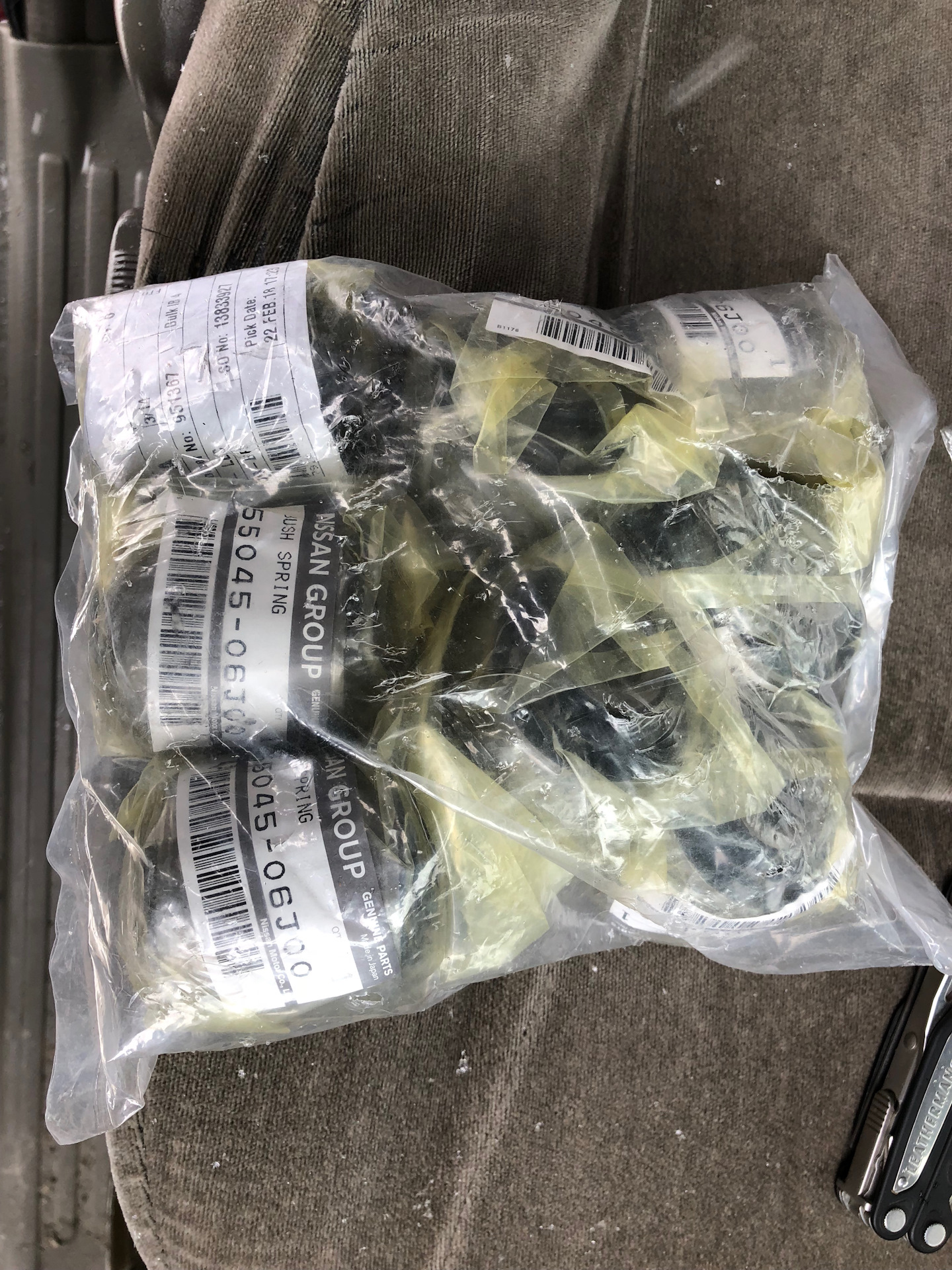

Ещё пришли наконец мои сайлентблоки за задние продольные рычаги.
Все 8 штук поменяю. Сайленты оригинал. Сайлентблоки Steel Stuff которые я поставил в нижние задние рычаги прожили год. Как я и боялся не пережили они больших ходов подвески. Полиуретан я не люболю, поэтому решил сначала попробовать оригинал. Тем более купил я его по относительно небольшой цене, соразмерной с поликом.

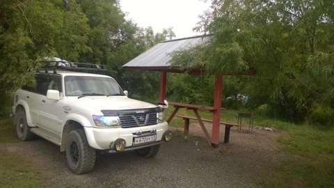

Ну и открыли сезон ночёвок не дома )
Выехали компашкой на природу. Хороший повод был собраться всем вместе и открыть сезон ))

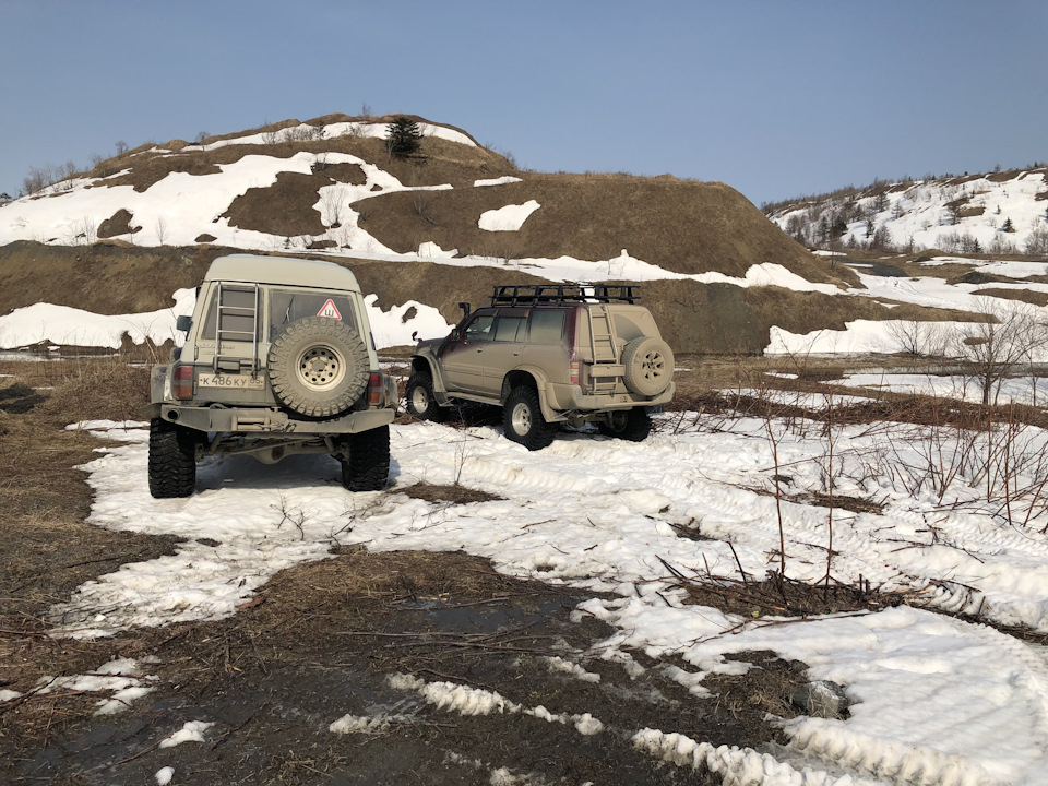

Покатался по весеннему снегу. Само собой на спущенных. И по следам авторосов и по целине. Машина едет вполне себе терпимо по мокрому снегу накатывая колею. В том числе и в подъём. Я доволен.

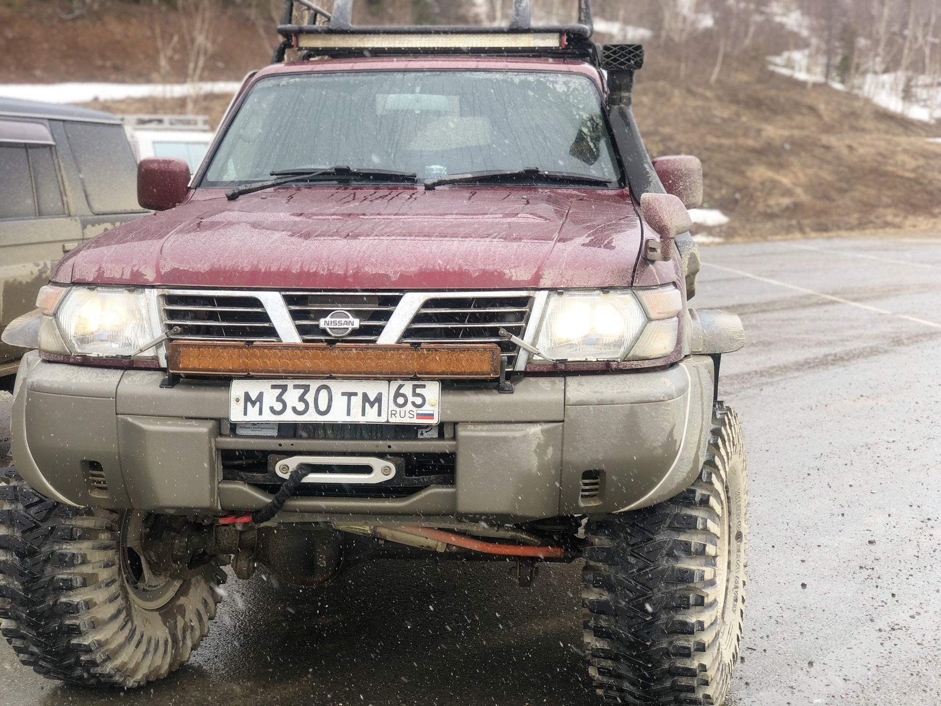

Выдалась возможность совершить несколько ночных поездок за город, на полную катушку обкатал балку на крыше. Впечатления просто огонь. Прям огненный огонь. Я оооочень доволен. Едешь как днём.

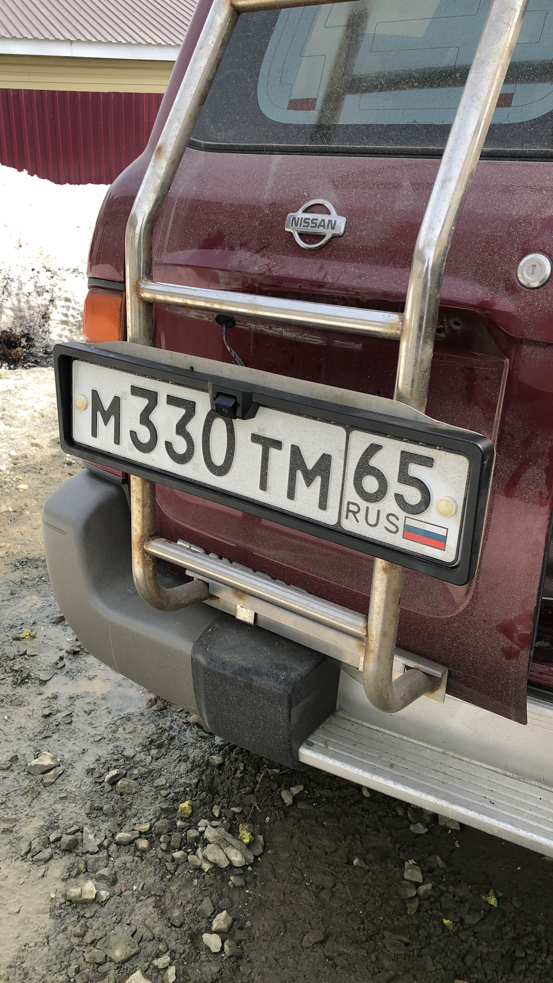

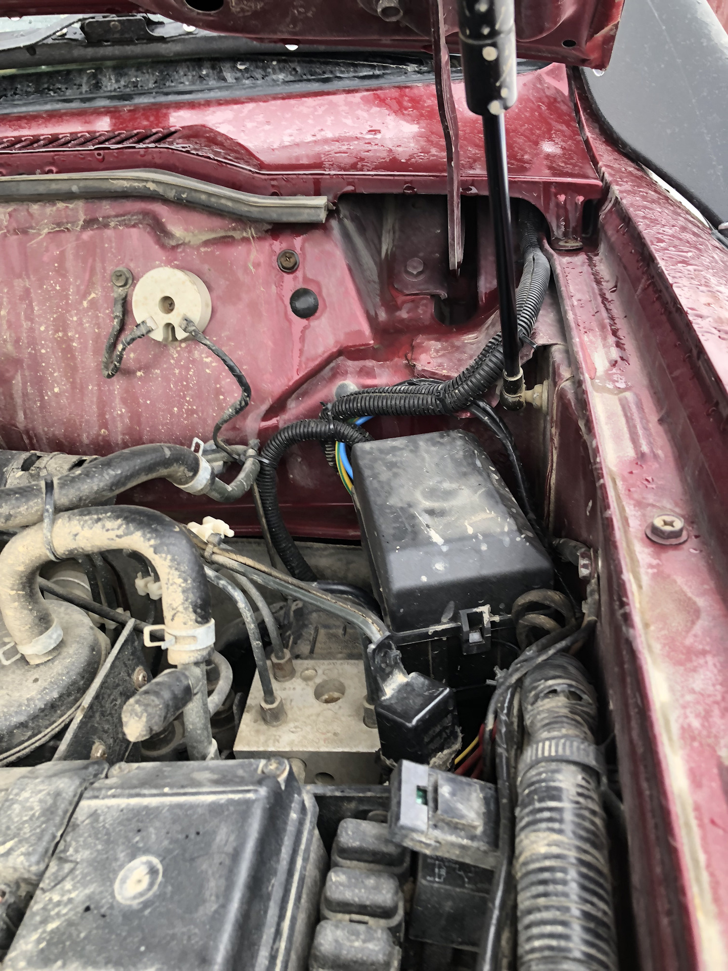

Ну и поставил наконец рамку заднего номера с камерой ЗХ. Лежала на балконе два года. Наконец дошли руки.
Но с ней очень потешная ситуёвина. По какой-то неведомой мне причине камера включается только ночью. Днём она не работает. Ночью работает хорошо, и картинка весьма хорошая. Но днём не включается. Делаешь рукой козырёк над ней прикрывая свет — она тут же включается. Срань какая-то. Прям мозг мне Свернула. Причём ощущение что отдельного датчика света нет. Короче пока не разобрался ещё с ней. Чую предстоит ещё мне побаловаться )) Возможно даже разобрать и в мозг её залезть.

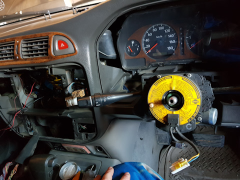

И наконец-то сделал чтобы у меня откидывались сиденья второго ряда. По какой-то неведомой мне причине они у меня не откидывались. Разобрав механизм увидел штырёк который мешает сидухам наклониться. Заводской. Зачем и почему мне непонятно. Весь остальной механизм идентичный. Высверлил его, выдрал с мясом и теперь красота ))

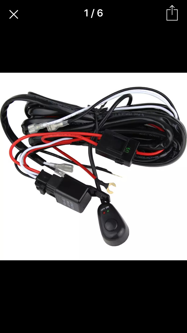

Ты балку подключал проводами что в комплекте шли?
Я вот думаю достаточно их или взять сечением поболе.
Смысла брать больше нет. Я подключал своими проводами. Всё кроме куска провода торчащего из балки я покупал сам. Потребление в 13А не требует толстенных проводов. Балки слабее ещё менее требовательны. Так что можно использовать родные провода.
Я имел в виду вот эти, что в комплекте идут. Или у тебя таких небыло?
Нет, эту балку я без них заказывал. Специально. Ибо у меня многожилка на крышу идёт. На переднюю балку, фонари боковые рабочего света и на фонари заднего хода. С разъёмом у крепления шнорка. Чтобы можно было снять легко багажник.
Graf-Orlof
На переднюю балку на бампере такие провода шли в комплекте. Я использовал их. Кроме самой кнопки. Посадил их на родную кнопку туманок. А кнопка из комплекта у меня задействована в принудительной блокировке гидрика.
Хм…рамка с камерой…гениально. Не знал о таких. Замажь там что нибудь перманентным маркером)
Я не нашёл датчика отдельного ) Ощущение что он с матрицы данные берёт. Надо будет посмотреть повнимательней. Некогда было )
Нелепо как то будет, если этого нет в настройках
У неё настроек нет в принципе. Простейшая конструкция. Питание подалось — камера выдаёт сигнал. Нет питания — нет сигнала. Но вот эту фишку с включением в темноте я не пойму. Первый раз в жизни такое вижу и даже подумать не мог о таком.
Настройки могут быть на приемнике — магнитоле, дисплее и т.д. У меня на 2х машинах работают настройки для "чужих" камер. Правда базовые настройки, но тем не менее…
Нет. Там тоже настроек нет. Вернее настройки простейшие — активация по плюсу или минусу. Ну и ещё может быть выбор системы цветности/зеркальности картинки. Майфун включает вход с камеры, но сигнала с неё нет. Питание на камеру подаётся с фонарей ЗХ. Но включается камера только в темноте или когда тень над ней создашь. Короче по интенсивности света. Чушь какая-то.
По идее, если срабатывает при тени над ней, от козырька, то тогда сигнал не с матрицы берется.
Ну вот буду поглядеть. Не увидел явных признаков датчика освещённости. Так бы я его конечно закрасил насмерть ))

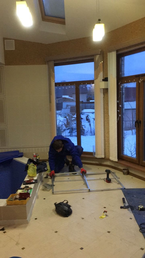

Привет! Каркас спальника из алюминиевого профиля 25х25? А то думаю свой переделать на алюминий, но чет смущает прочность-либо это паранойя))
Привет. Да, 25х25. Прочности за глаза. Единственное что я его сначала сварил, потом пошли трещины по сварке и я его усилил уголками с клёпками. Вес каркаса около 5кг.
Варил сам? Значит двоих, троих без проблем выдержит и зря переживаю?
Сам с помощью родственника. Спали втроём. Я, жена и маленький ребёнок. Только во мне уже 120кг. Я бы не переживал.
Понял, спасибо! Значит быть каркасу из алюминия)
Да, лёгкий и довольно прочный. у меня он весь из трубы 25х25х2
Я тоже собираюсь делать из 25х25, только два выкатных отрезка будут 20х20, за них в основном и переживаю
