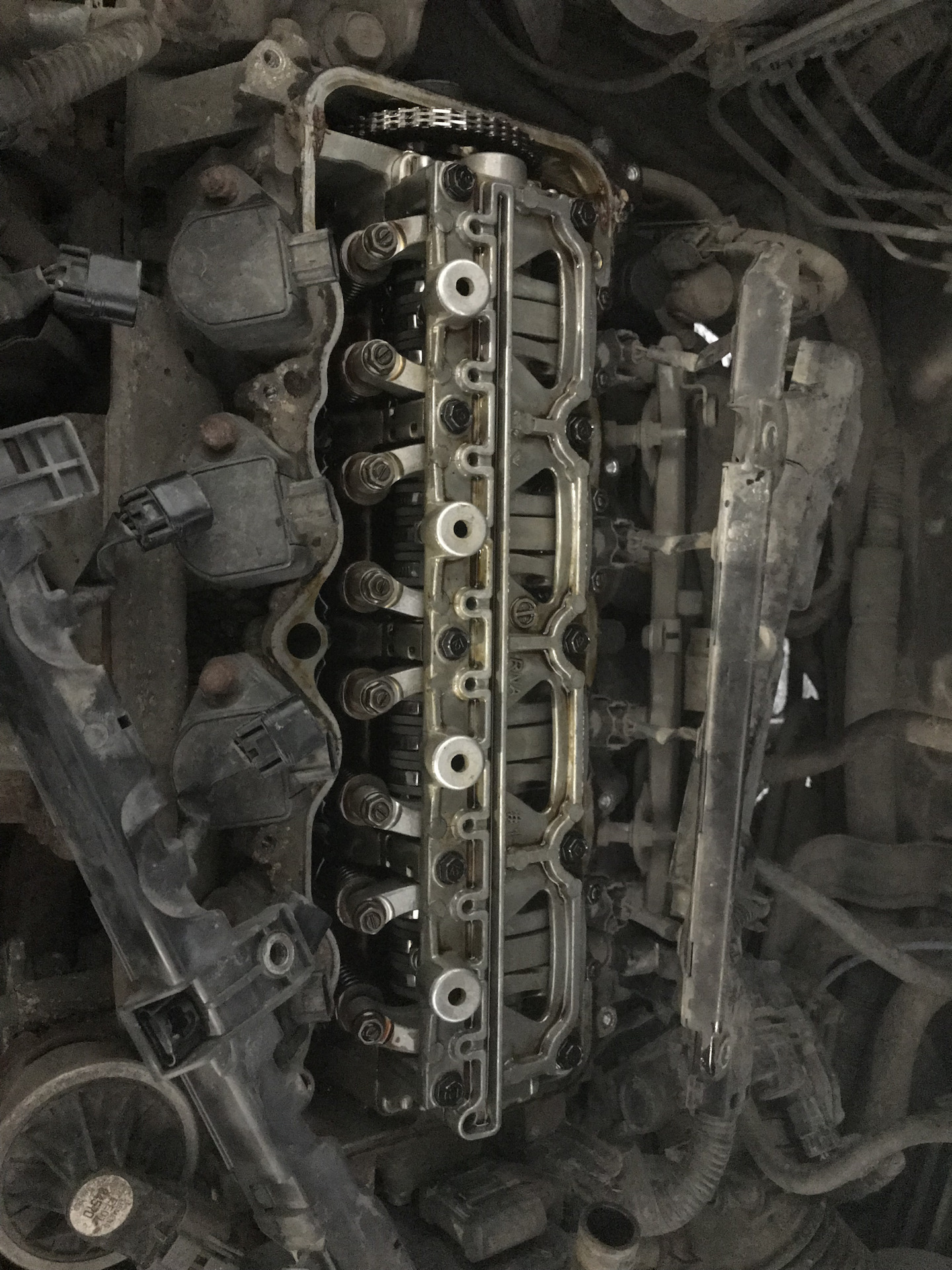

После покупки решено естественно отрегулировать клапана, приехал отдал машину сижу на работе и тут приходят фотки типо грязная клапанная крышка
— это я ожидал, хер с ним это поправимо, и вот она следующее фото и в голове побежали цифры на ремонт, гребанный вал, сука ну как так то.
Кто что думает, сколько еще можно проехать, я думаю тысяч так 50 000 должен?
Ну и масло конечно буду лить вот такое.
Ну вот еще оригинальный номер вала выпускного 14120-RAH-H10 нашел на просторах интернета что подходит 14120-RTB-000 он заменитель и дешевле, кто про это знает?

Такие шлаки при замене 10к не могут образоваться, даже на говномасле, это кто-то провафлил интервалы замены масла тыков на 20-30, и, вероятно, не один раз, ага. Хотя, возможно, что 10к они ездили 4 года, или 5)))
Не надо тешить себя надеждами, что предыдущие хозяева красавчики.
На этом американском моторе(160 сильном 2.4), проблема с распредвалами распростаненная(

ни кто там не вафлил и не проебывал интервалы машине 10 лет в одних руках 10 лет замена каждые 10 000, это проблема много, у кого америка тут не причем.))

Не пробег там реальный 140, масло говно и каждые 10 000))вот и все
g-energy 0W20 лей, и двигатель чистый и целый будет, а деньги на что нибудь другое оставить можно, да и голова освабодится от мыслей о выборе )
0w20 не панацея, лить я буду 5/30))))тут важно другое в масле и частота замен.
Я как-то делал пост, где выложил фото с заменой жидкостей в CR-V. Масло там рекомендуется меняеть через 7,5 т.км. Но ввиду того, что качество бензина у нас хромает, я лично делаю замену масла через каждые 5 т.км, т.е перед зимой и после зимы. Петро не такое уж дорогое масло, так что меняй почаще и все будет хорошо! Ну а с валом конечно необходимо решать в ближайшее время. Может контрактный какой-нибудь… Так что желаю удачи!

Я бы заменил как можно скорее, точно не через 50 т. Всё-таки вал разрушается, следовательно образуется стружка со всеми вытекающими — засорение и голодание. Дороже может выйти, гораздо. А вообще, сочуствую

Понимаешь, в том -то и дело, я регулирующих клапана каждые 40 т. И когда до этого их регулировал, распред был живой. Проехал 40 т. и такая фигня. А ты хочешь ЕЩЁ проехать 50. Вот и думай

50 может и проедет, но вал уже до мягкого металла (закалка у них поверхностная) разбит. Прочисти (замени) сеточки клапанов vtec и vtc, чтоб дальше масляного голодания не было. Ну и меняй его не реже двух раз в год, или 7,5 тысяч
Это уже сделал, да меняю раз в 7000 всегда на аккорде так делал, здесь тоже буду, предыдущие хозяева на 10 000 меняли(

Если смотреть японский каталог — тот номер, что идёт на европейки (14120-RAH-H10, который как раз и крошится) снят с производства, а вот для японского (и арабского) рынков 14120-RTB-000 стоит дешевле, 17 100 в Японии + доставка 2 700

14120-RTB-000 отлично подходит на К24. Полтора месяца назад менял вал. Заказывал с Японии.

Это болезнь не Хонд, а двигателя К24
Так на пилоте не к24, а j35 И все тоже самое
На r20 такого нет. На счёт пилота не знаю, извиняюсь.
BII2
На 2.0 л cr-v проблем с распредвалами нет вообще?
Нет совсем
Спасибо.А объяснение есть какое то этому?
Много споров было и постов на эту тему. Я склоняюсь к бракованной партии валов
