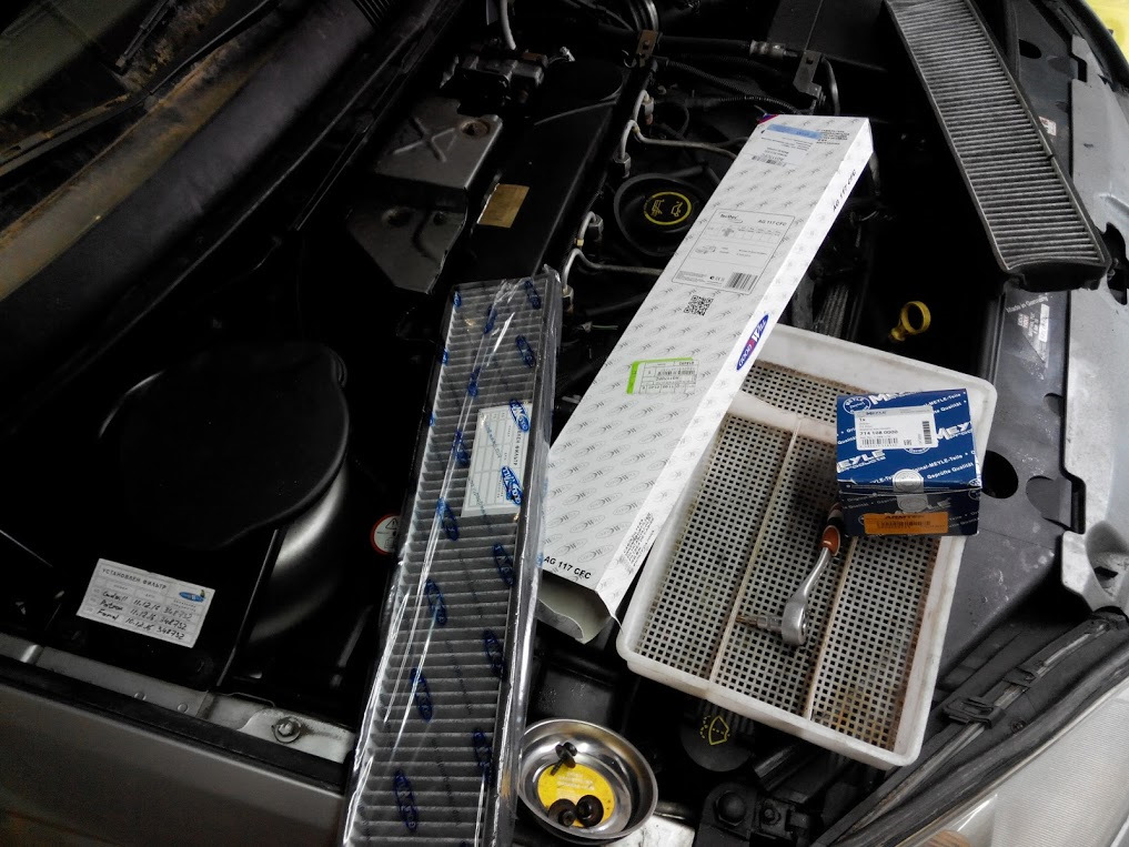

Пока шли запчасти начал со смены масла и фильтров.

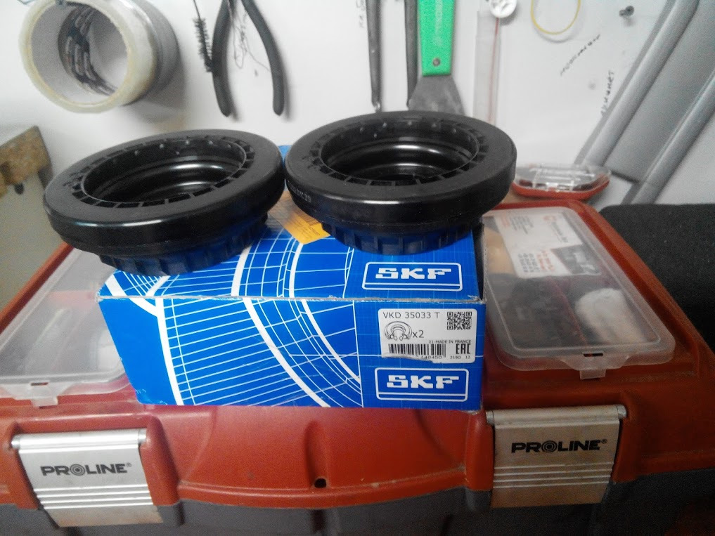

Меня пружину решил обновить и остальные потраха (опорный выльник и отбойник) Опору уже менял и она новая, такую же взял и на левую сторону.

VKD 35033 T SKF Подшипник качения, опора стойки амортизатора
