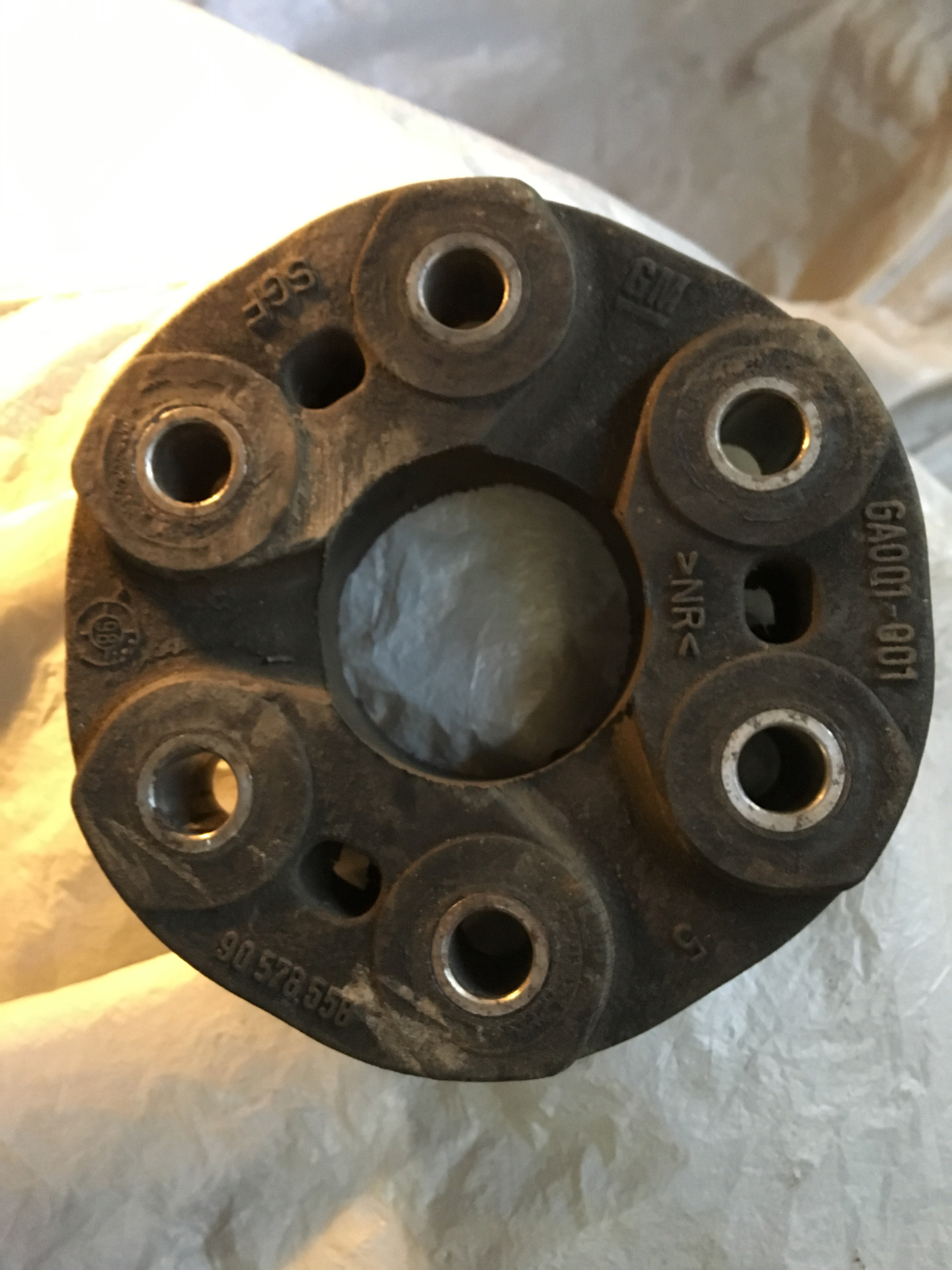

Короче пришлось менять кардан, т.к. на скорости свыше 120 ездить было не возможно. При диагностике и снятии все подтвердилось. Крестовине вафли. Решили что проще взять новый б/у кардан, чем менять крестовину в родном. Тем более что подходит с ООБ, чуть свежее как-никак. Поехали на разборку, выбрали наиболее понравившийся. Был вместе с оригинальным подвесным в идеале. Также попутно захватили оригинальную эластичную муфту, в идеале, за смешные деньги.
Так же были обнаружены умершие сайлентблоки задней балки. До этого стояли Corteco, отходили аж 100 тыщ. Без пытань)
Сейчас выбор пал на правильный Лемф. Посмотрим как поведёт себя.
На резине был набит ГМ номер. На коробке мадэ ин Бразил. Короче нормас.
Вибрация пропала, но разогнаться больше 140 не получилось, Киев, всё-таки )

Кардан от ооб стал полностью в сложенном состоянии? По шлицам я имею ввиду
Все стало як там и було )
Очень странно тк. он чуть длиннее.
У меня стоит полностью в сложенном состоянии и что бы снять одну из сторон, нужно по любому откручивать подвесной и силой тянуть кардан вниз

Красавчик 👍 эластичные муфты у меня давно в запасе тоже лежат новые оригинал, пусть будет 😉 А покупать эти новые что сейчас муфты, говно даже на ощупь не то 😕
Спасибо 😉
Новые в лицензии ничего достойного не предлагают, одно гэ)
из аналогов только от бмв подбирать, что то вроде подходит, там аналоги ходят хорошо !
Спс за подсказку.
26216zews
Если ездить с умом без буксовок, дрифтов и прочего то ходят они много.
и немаловажно чтобы шлицевое было рабочее, а не закисшее, как было у меня, и то их не особо сильно побило
Согласен есть такое, кардан перестает играть на шлицах и начинает иметь муфты ( . Знаем такое, но у меня оно не закисшее 😉
