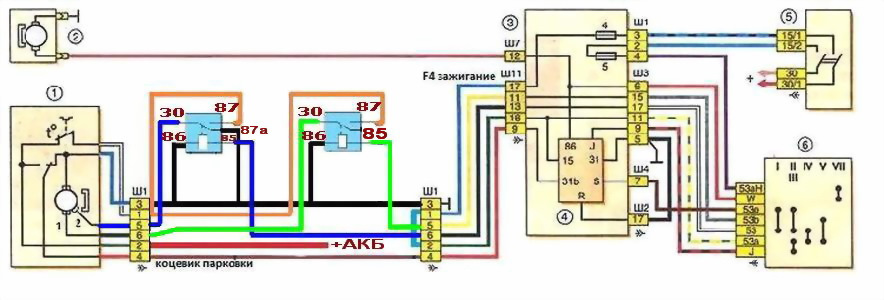

Моя схема такая я же как придумана ребятами, но модернизация её заключается в том, что вторая медленная скорость будет на третьем положении переключателя, а максимальные на первых двух.
Объясню: поездив с одной максимальной скоростью на всех 3 положения переключателя скажу что это очень стоящая доработка и в принципе ей можно пользоваться и без медленной скорости, но если её и добавлять, то я посчитал сделать это на 3 положение, т.к. бывают такие моменты когда нужна быстрая очистка лобового стекла(например из под колёс другого автомобиля ваше лобовое стекло обливает водой), вам нужны быстрые взмахи для того что бы его очистить, и вы это сможете быстро сделать включив первое или второе положение переключателя на которых задействована максимальная скорость.

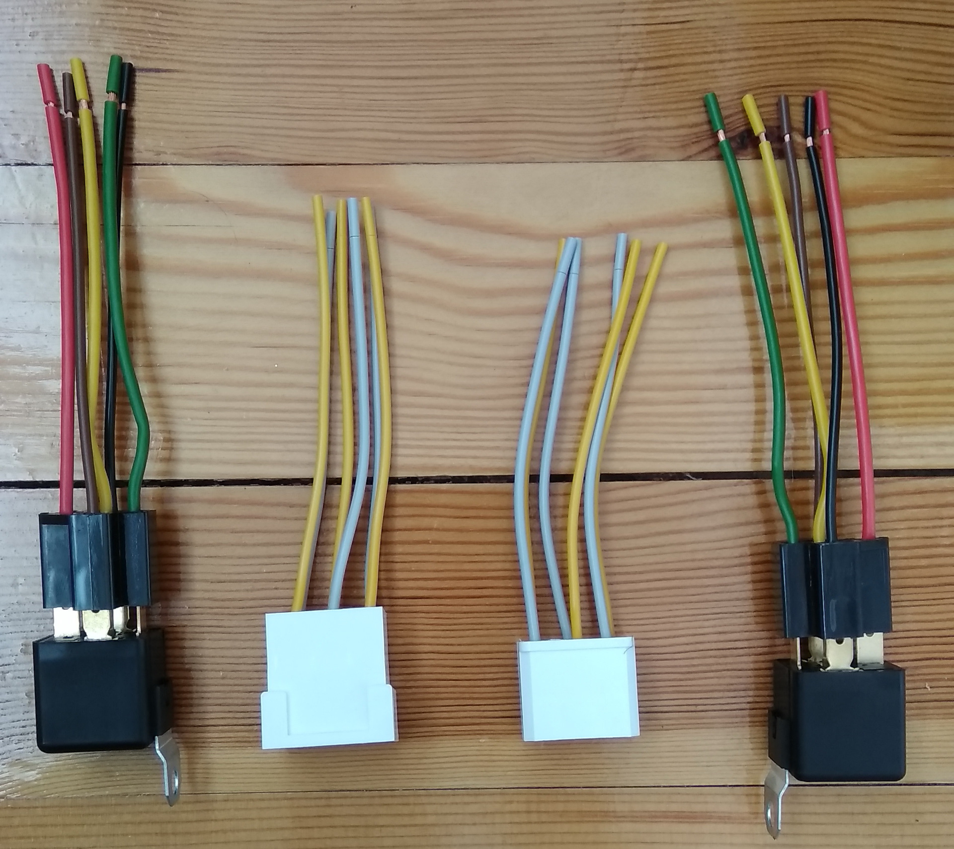

Комплектующие:
Разъём 6-ти контактыный мама-папа — 1 шт.
Колодка 5-ти контактная для реле — 2 шт.
Реле 5-ти контактное — 1 шт.
Реле 4-х контактное — 1 шт.

В итоге:

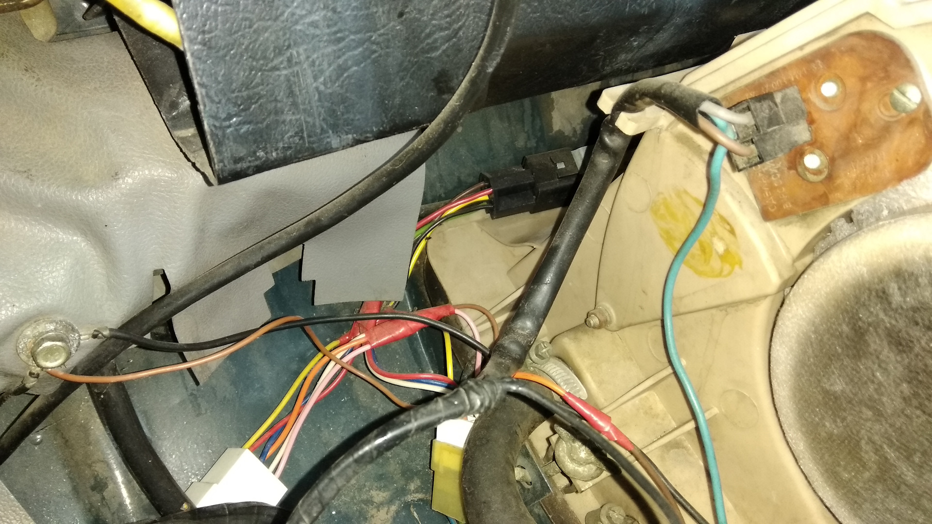

В стандартную схему в колодку возле бочка стеклоомывателя вставляются разъёмы с изменённой схемой питания и управления, не требующие никаких других доработок(кроме подключения массы в районе мотора стеклоочистителя и плюса от аккумуляторной батареи), оставляя всё родное. В любой момент дающее возможность вернуться в стандартное исполнение.(Но вы этого точно не захотите увидев как быстро могут работать ваши дворники.)
Принцип работы:
1 положение переключателя — максимальная скорость с прерывистым режимом
2 положение переключателя — максимальная скорость
3 положение переключателя — медленная скорость

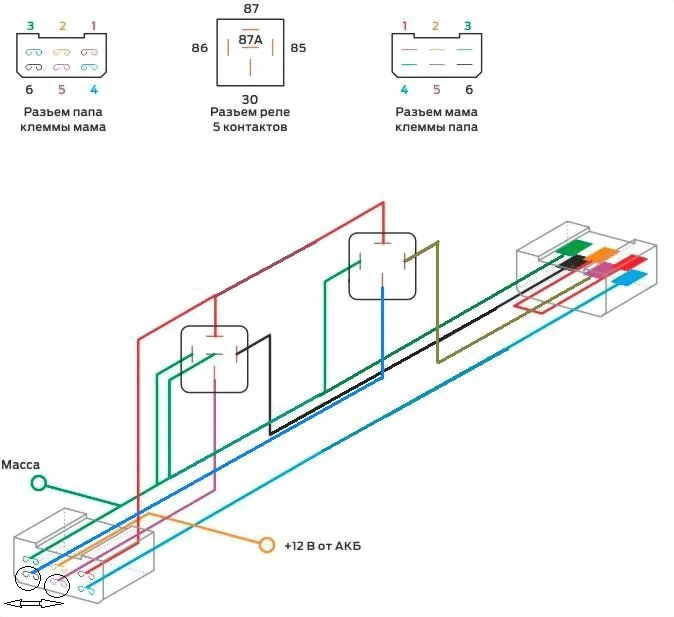

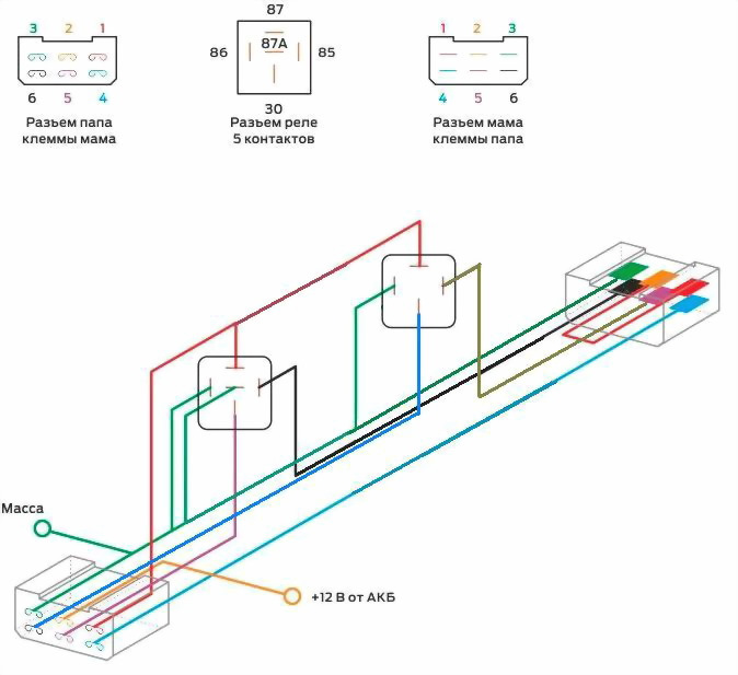

Если поменять местами 5 и 6й контакты на "маме", как на картинке, наоборот получится?
Медленный режим на втором положении, а быстрый на третьем

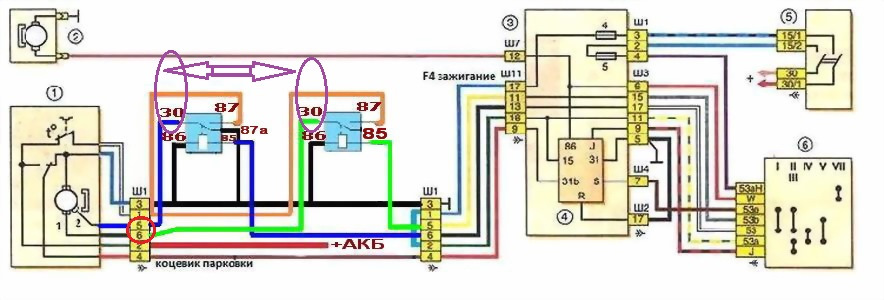

Для того что бы работало как на стоке, нужно чтобы в колодке "Ш1" на первой схеме из 5 контакта колодки приходило на 5 контакт ответной колодки, а 6 контакт соответственно на 6.
То есть на второй схеме, схеме подключения, нужно поменять местами или 85тые контакты на реле или 30тые и будет сток.
Ну да
Или меняем местами 30е контакты фиолетовые со стрелкой
Или просто в "маме" меняем местами 5 и 6й — красный круг
То же самое будет, если поменять местами 85е на обоих реле или 5 — 6 на папе

Вот так выглядит с одним реле, лежит сверху на печке, со своего места не сдвигается
Масса(слева) прикручена под сток массу
Ясно, спасибо)
voshod1075
Как ты реле закрепил?
Туда ближе к рамке лобовика, под пластиковым кожухом
Не могу понять для чего используется 5 контактное реле, а не 4?
Одно 5 контактное, другое 4х, 5ти контактное нужно для возврата дворников в крайнее нижнее положение
У меня 5 контактное реле 75.3777, средний контакт 88, а не 87а, это одно и тоже?
Я делал несколько комплектов и у меня как то было реле которое не подошло, были проблемы по взмахам, так что лучше нужное, стандартное…
Либо что бы в этом была такая же схема в реле, но и то не факт…

Какие 2 провода надо поменять чтоб в е работаело как на стоке? Чтоб 3 самая быстра а втора чуть медленее.
