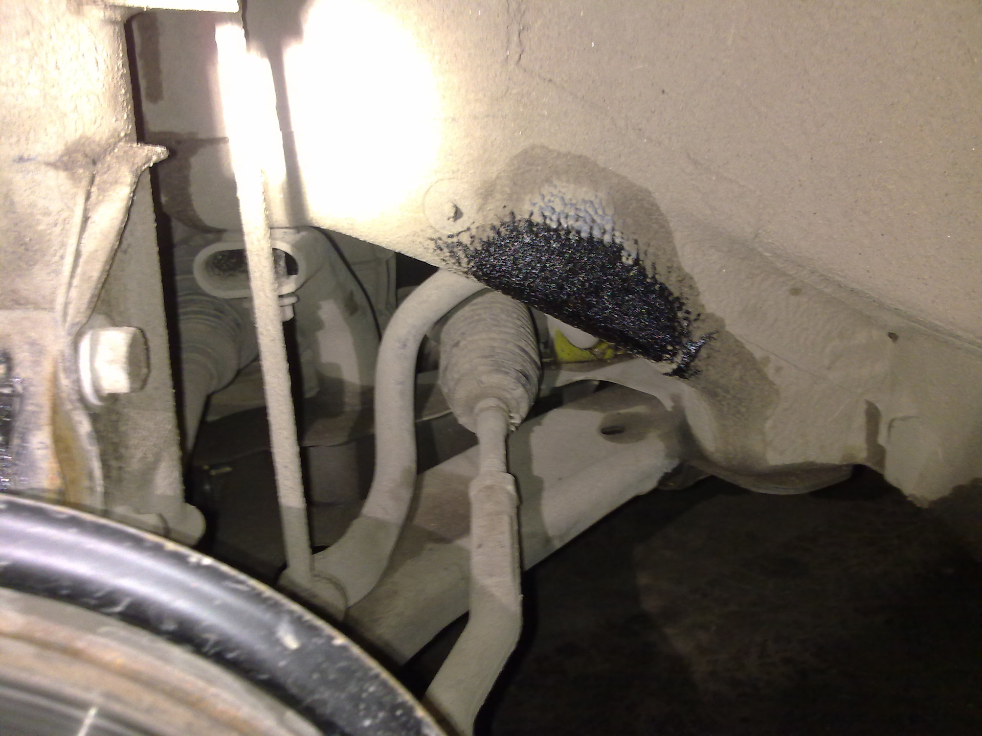

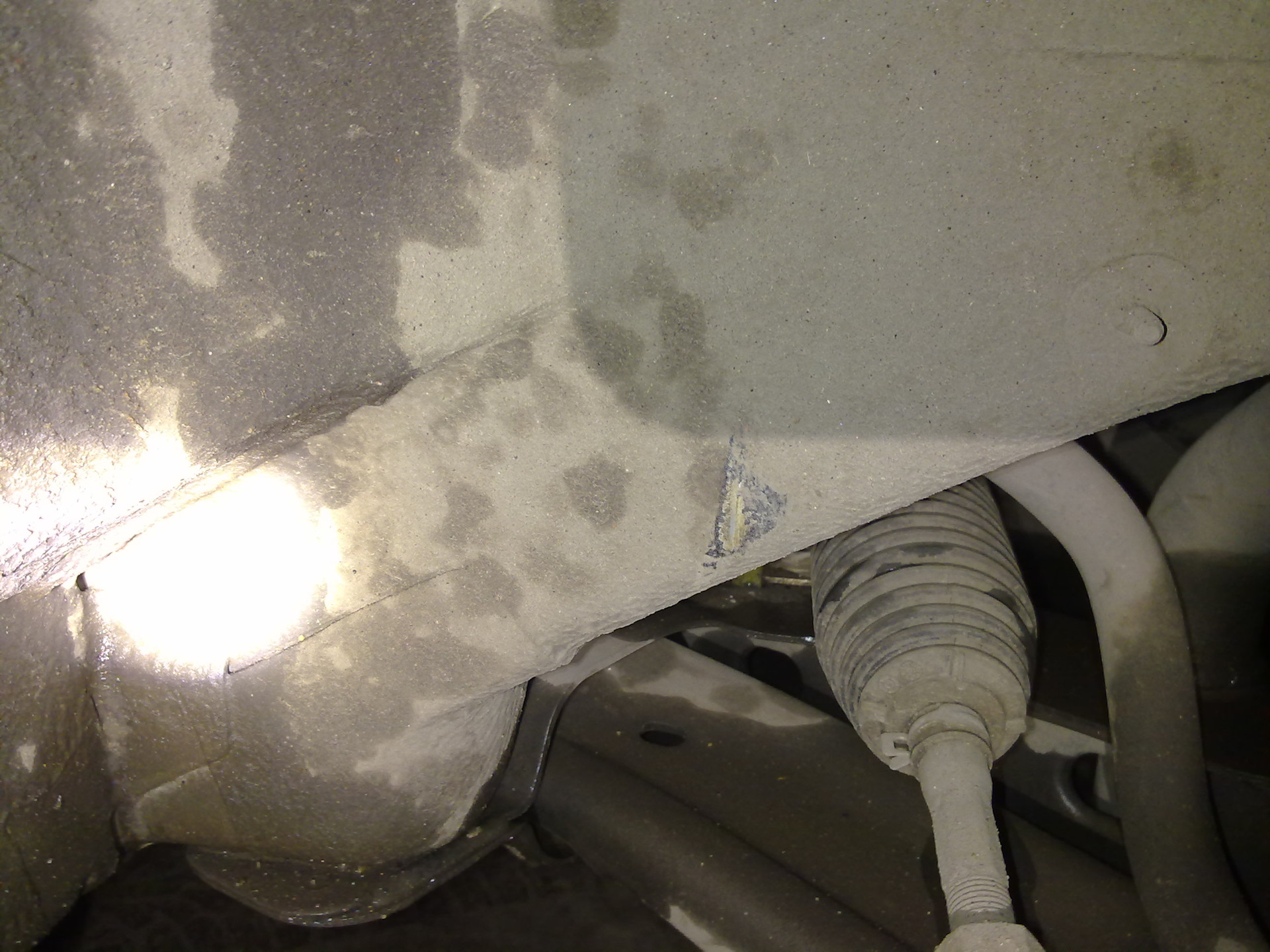

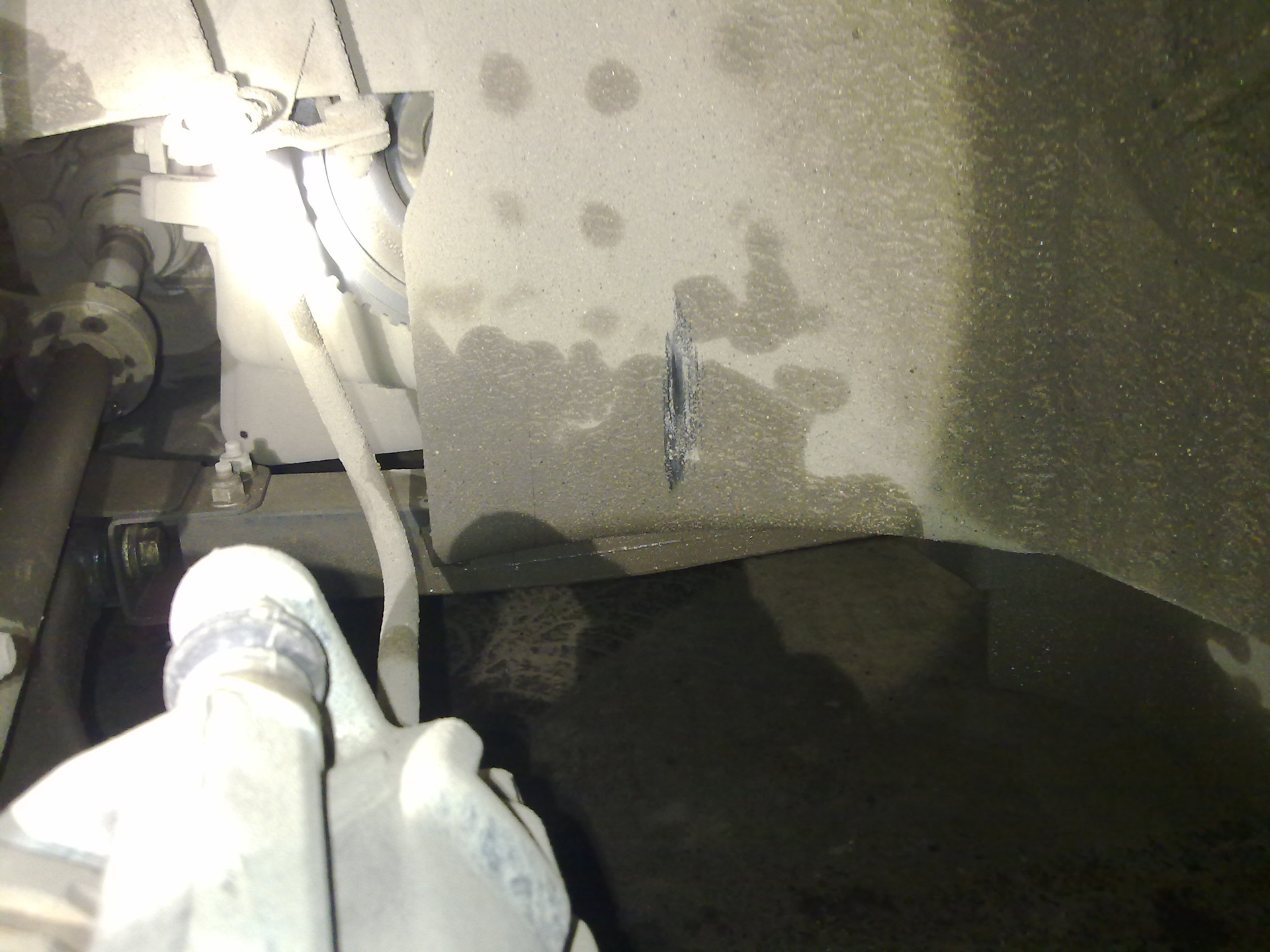

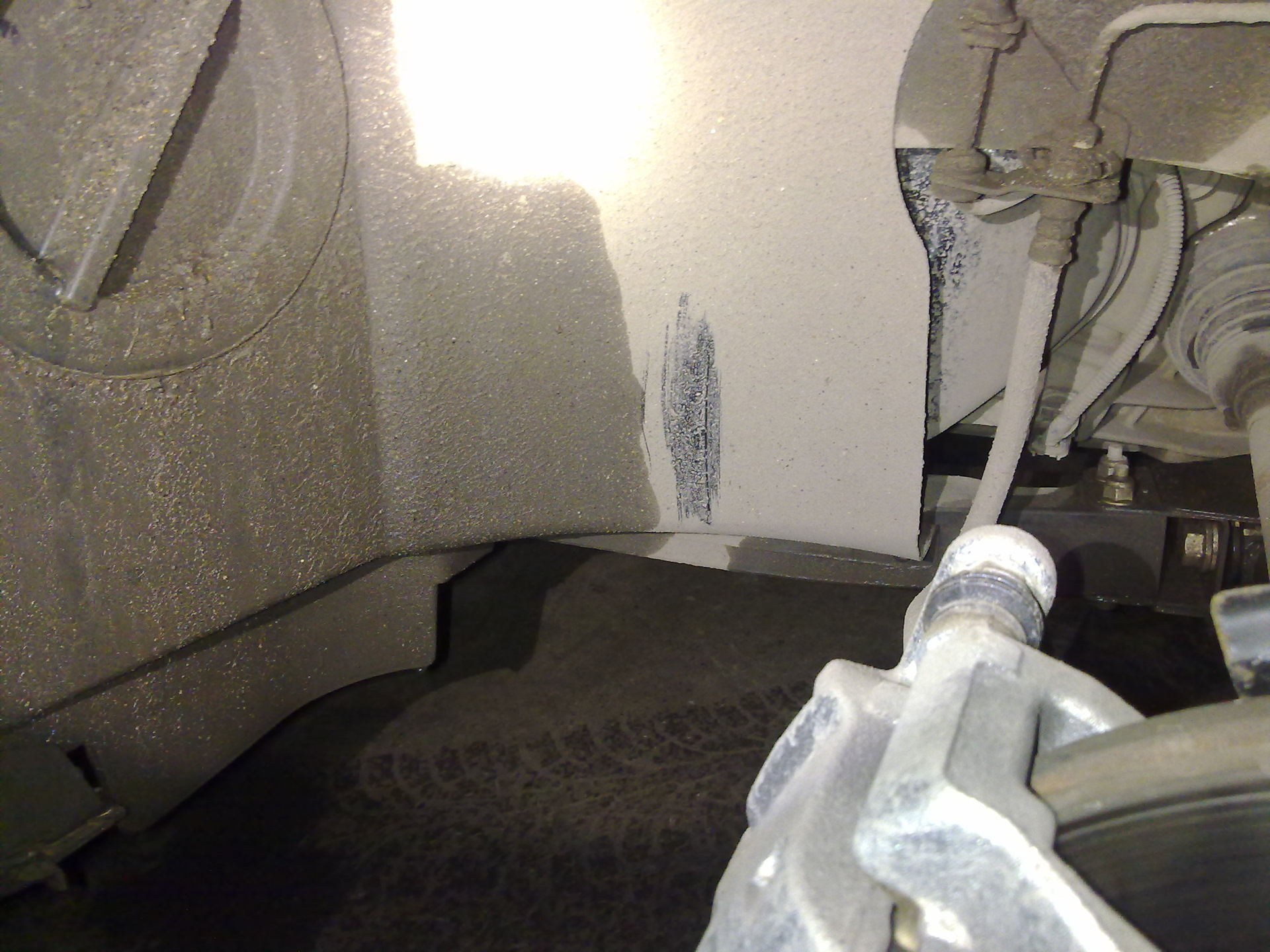

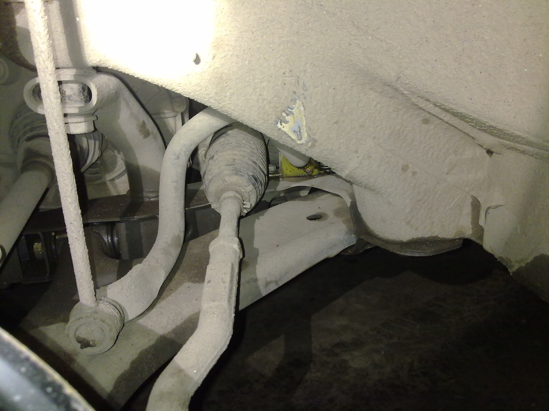

Как я писал в одной из свои предыдущих записей, о выборе дисков www.drive2.ru/l/498577671857373217/, диски я взял с 50-м вылетом. Ну просто очень понравились мне эти диски. Шины на зиму выбрал размерности 205/60/16. Они на 15-мм больше в диаметре чем штатные. Но, почитал много записей у других владельцев кроссов, некоторые пишут что ни где ни чего не трет, кто-то пишет что трет при полном повороте руля. Тут все еще зависит от вылета дисков. Когда был снег, я не замечал ни каких звуков при полном повороте руля, а вот когда все таяло и было все в воде, стал слышен резиновый скрип. Вчера менял колеса и посмотрел где трет. А трет, оказывается и спереди (об подкрылок) и сзади (об лонжерон).
По фото видно: что с таким вылетом и с таким размером шин, трет неплохо. Проехал всего 500 км. Пришлось восстанавливать поврежденную мастику. Помыл, обезжирил и намазал новой мастики.
Вывод. Все таки придется ставить проставки для зимних шин. Я, еще когда подбирал себе колеса на зиму, уже присмотрел проставки. Но, т.к. машину забирал в конце марта, решил поездить без проставок и проверить. Проверил. Буду заказывать проставки.

Даааа. Нужны проставки, у меня хоть только с одной стороны протерлось… странно все это… А какой мастикой мазалось?
Еще с прошлого лета в гараже стоит банка битумной мастики, фирму не помню. Специально для таких случаев и покупал.
У тебя терло с одной стороны, но гораздо сильней протерло.
Да содной. Значить подрамник так прикручен))) АвтоВАЗ…
