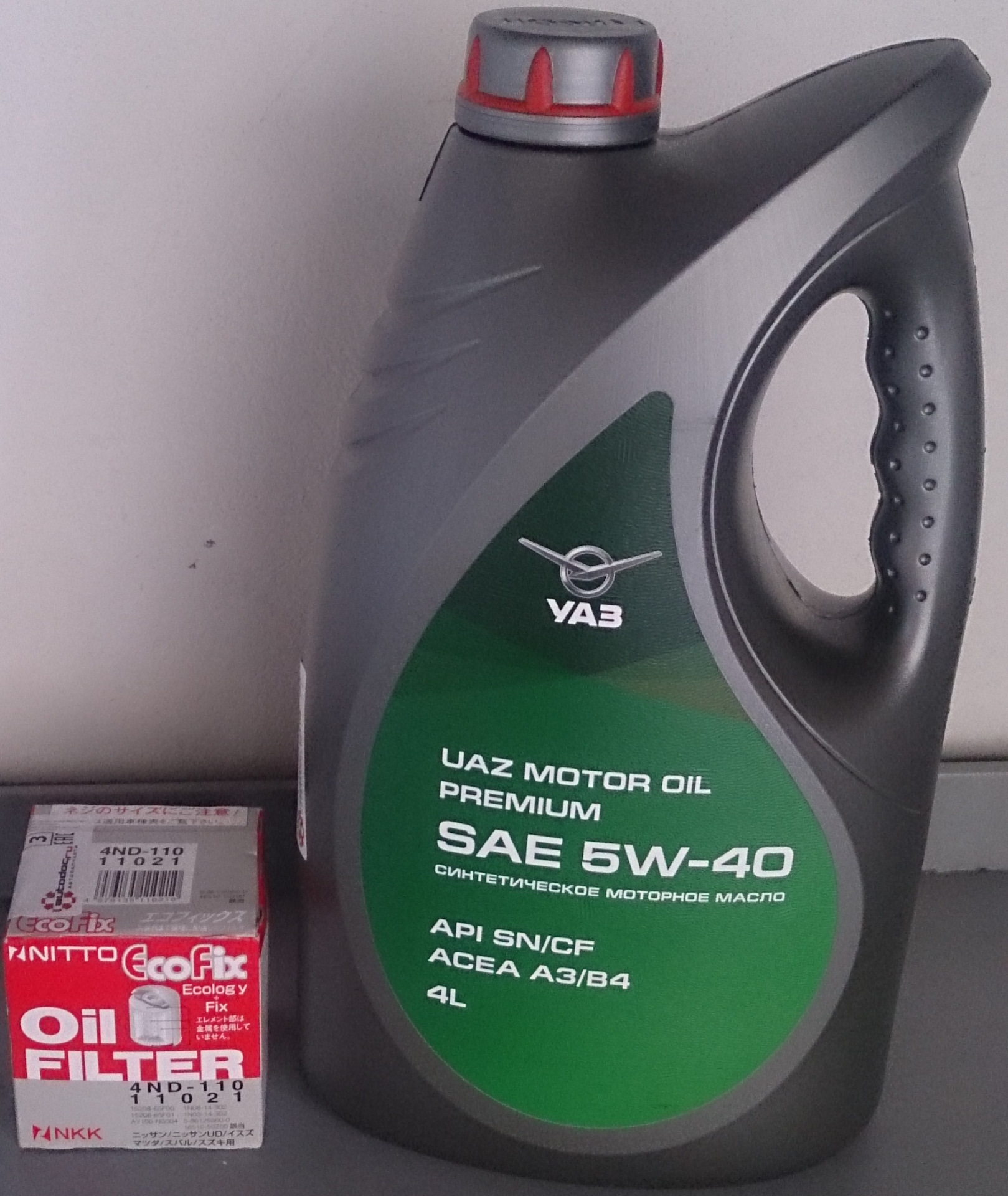

Сам заливаю такое, Motor Oil Premium 5W-40 (API SN/CF; ACEA A3/B4)
Почему ты такой ущербный, спросят некоторые? заливаешь всякое га**но в иномарину, купи таз. Отвечу: Тачка должна приносить удовольствие за минимальные деньги, но! конечно экономить надо без фанатизма! Фильтр ставлю топовый, по качеству!

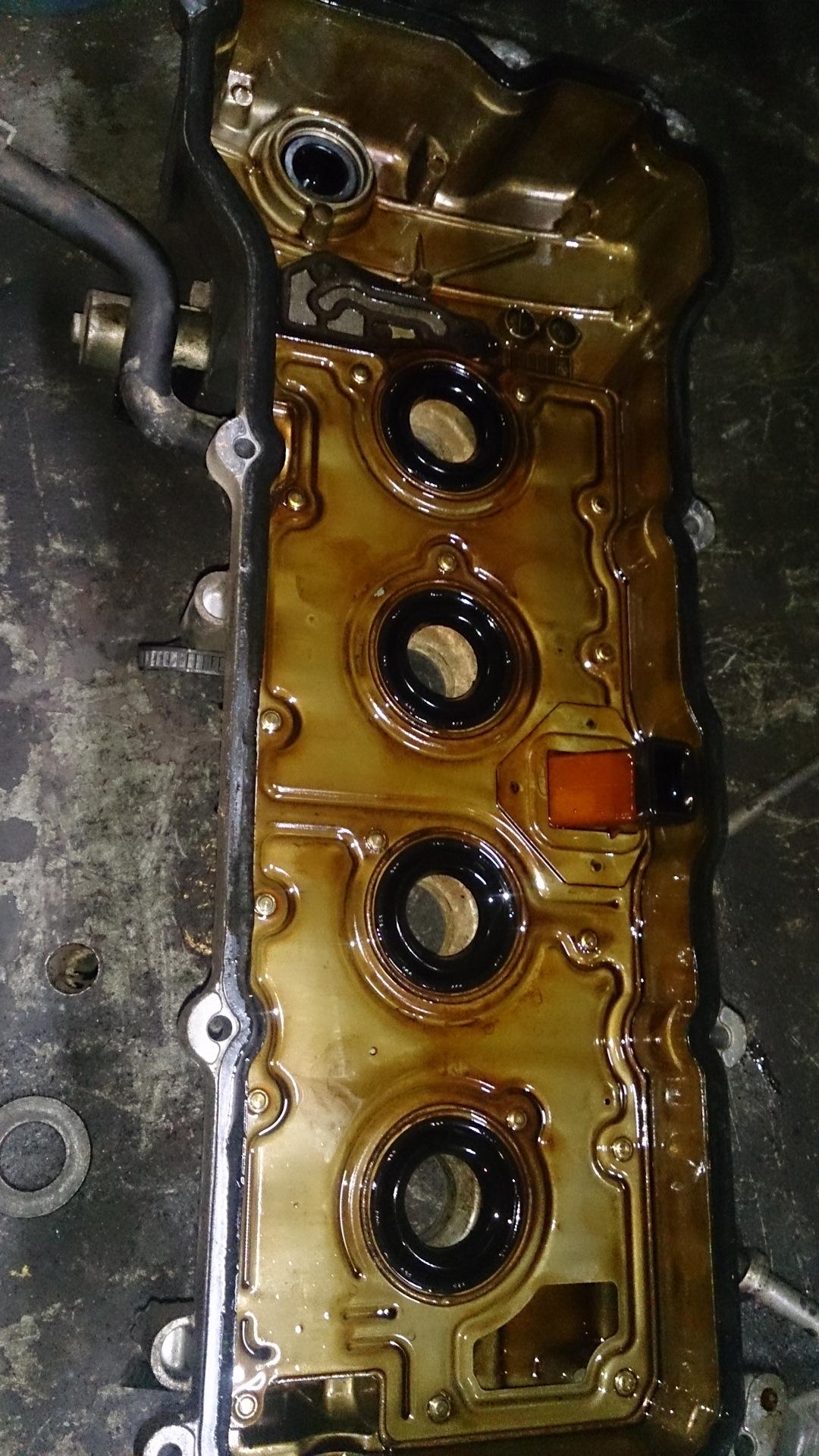

Состояние под клапанной крышкой после 25-30 к. пробега на этом масле, замена раз в 5-6 т. км с промывкой 5-ти минуткой:
Все бы хорошо, НО стала появляться вибрация от двигателя на 3000 оборотах, и вообще двигатель немного колбасит на холостых. в поисках причины выяснил что 1. компрессия в одном из горшков ниже на 0,5 бар от остальных. 2. клапана нужно регулировать, но это сложно в моей ситуации, т.к. у меня стоят толкатели без регулировочных шайб(решил подзабить на это дело, отложил этот вопрос, до замены цепи).

У меня рабочая машина УАЗ, и даже для него это масло не катит
не катит по допускам? или по качеству? Все познается в сравнении хочу Валволайн 5w30 на лето залить
www.drive2.ru/l/6695845/ сразу вспомнилось…
Вот вот, камень в огород импортным масла, можно нарваться на контрафакт!

Уаз не стал бы лить хотя бы потому, что уаз машины- гавно.
Да тут от УАЗа только шильдик на канистре, производитель масла ЛУКОЙЛ. Скорее всего это лукойл люкс или какой то лукойл генезис
…но лучше не рисковать)))
