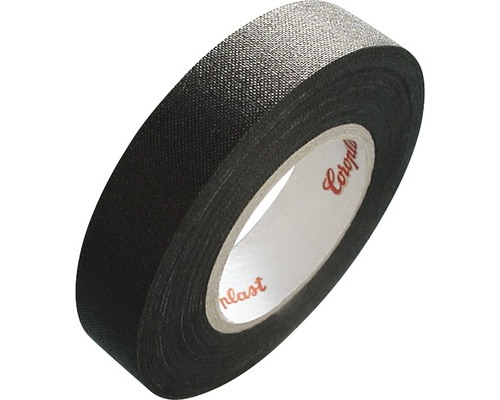

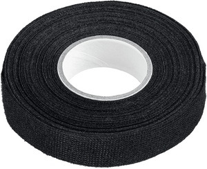

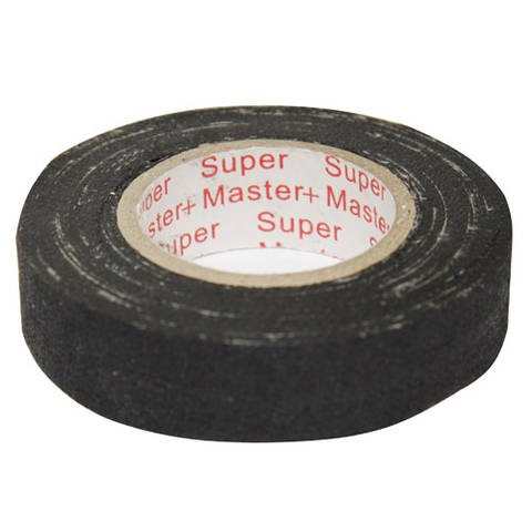

Изолента ХБ – та самая черная трапичная изолента, именно ей наши дедушки изолировали скрутки в распред коробках. Данная лента обладает хорошей изоляцией, отличной устойчивостью к окружающей среде, при нагреве около 100 градусов бандаж из такой изаленты превращается в сплошную муфту которая будет держаться десятилетиями. Из минусов не всегда её удаётся правильно хранить, иногда уже из магазина она может быть сплавленой, такую изоленту очень плохо разматывать…
Правильный мастер всегда имеет такую ленту в своем запасах.

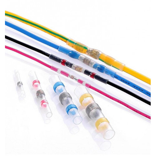

Термоусадочная гильза с припоем — новый вид герметичной изоляции с соединением проводников. С помощью её можно быстро и надёжно соединить провода в герметичную изоляцию. Из недостатков — соединение получается достаточно дорогим по цене…

Скрутка замотанная пвх изолентой плавится и сползает.
Изолента на тканевой основе даже при сильном нагреве держит
изоляцию.
