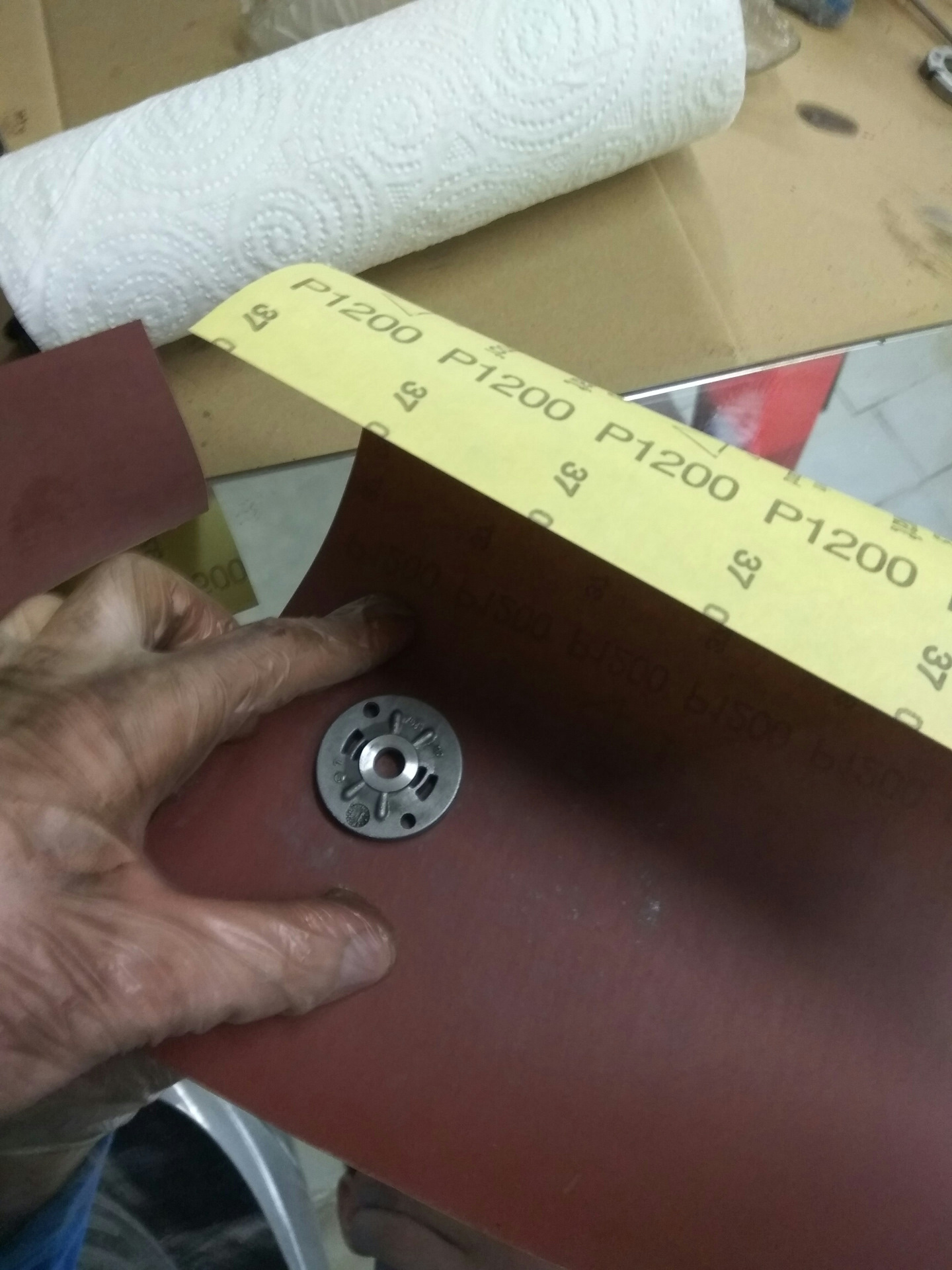

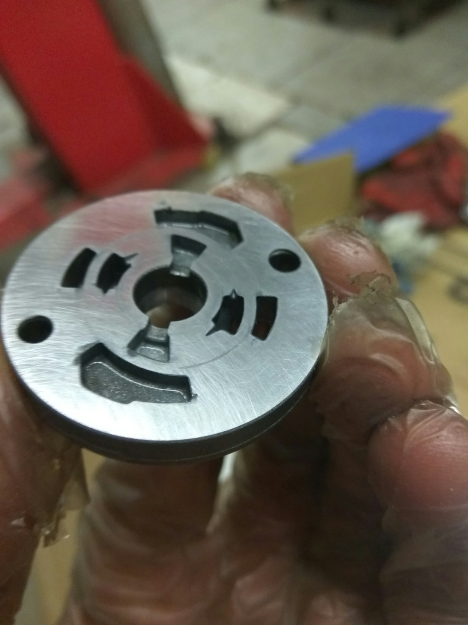

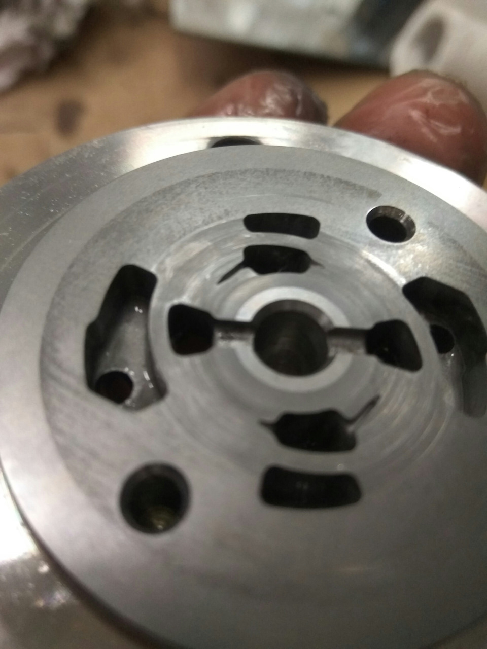

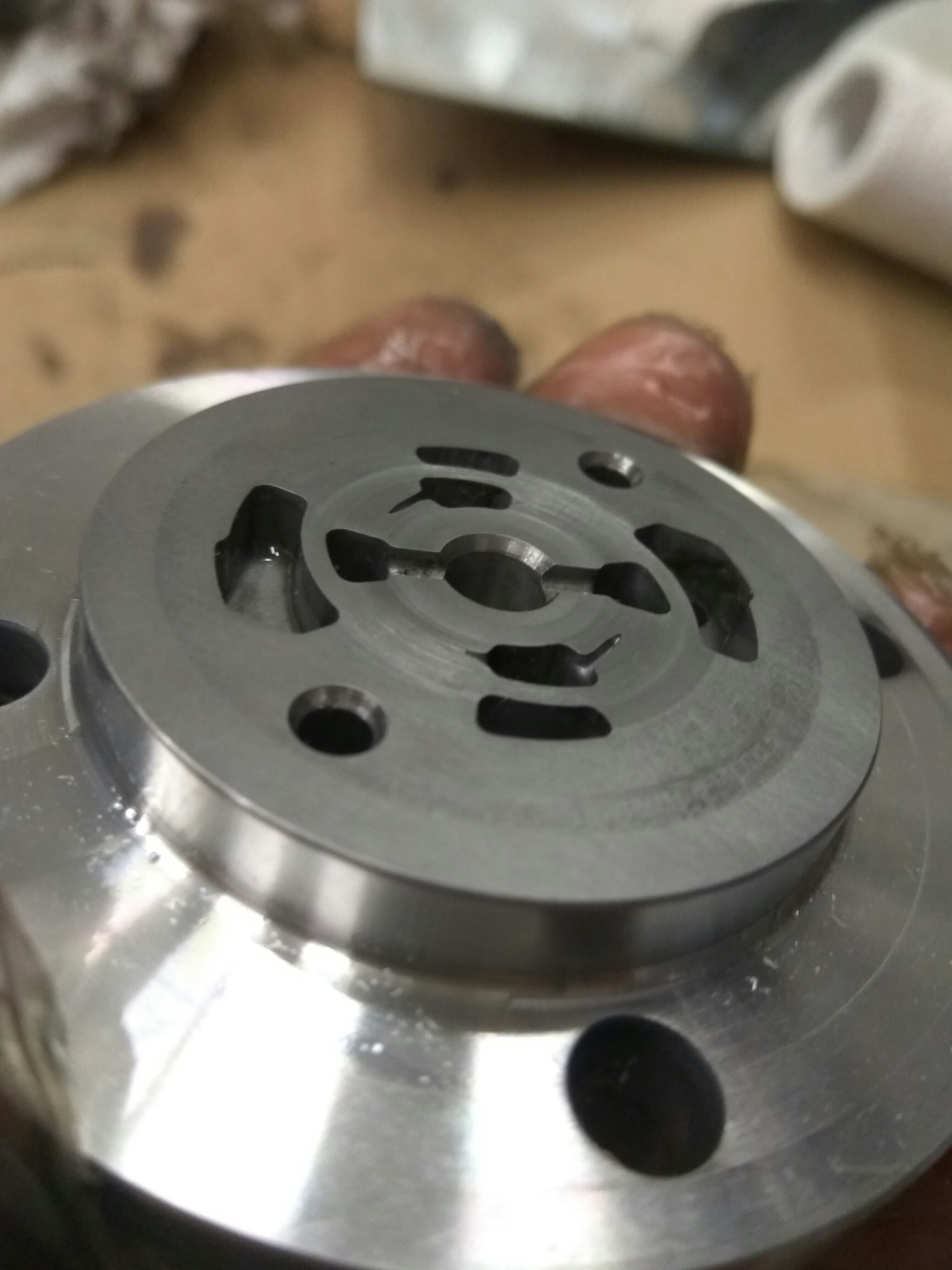

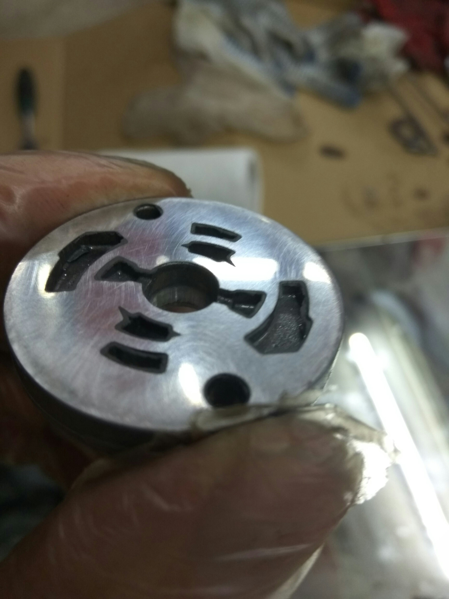

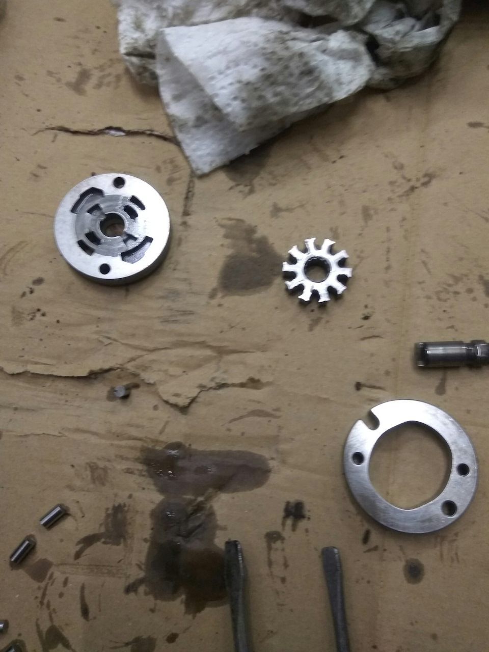

Разбирал ЭГУР. ПРОВОЗИЛСЯ 3.45 в следующий раз за 2 часа то же самое сделаю.

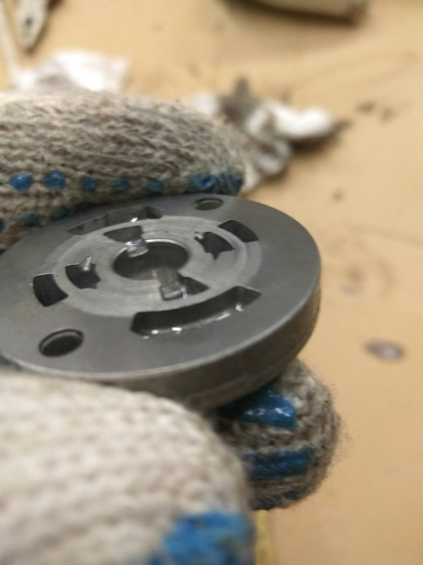

Вопрос собственно, может из за этого износа давать низкое давление и тяжело крутиться руль?
Сразу скажу, что после выезда, я офигел как легко крутился руль. Но не все идеально. Во первых, появилась вибрация, видимо не правильно посадил верхний подшипник в спешке и люфтило стопорное кольцо. Купленные новые, были не того диаметра. Либо 10.52 не верный диаметр, либо на рынке дали вместо 10.5 — 11 диаметр. И тугость вернулась, почти как была. Странно очень! Был пушинка, стал тяжёлый. Есть объяснение?
Шлифовал на 1200 потом на 2500.

Кстати у кого то читал, что если убираешь износ нужно шайбу подкладывать, толщиной со сшлифованную поверхность
Тоже сегодня вычитал. Но я сошлифовал на столько мало, что думаю обойдусь. Снимать видимо все равно придется ещё раз, пока так поезду, посмотрю. Есть пару идей.
