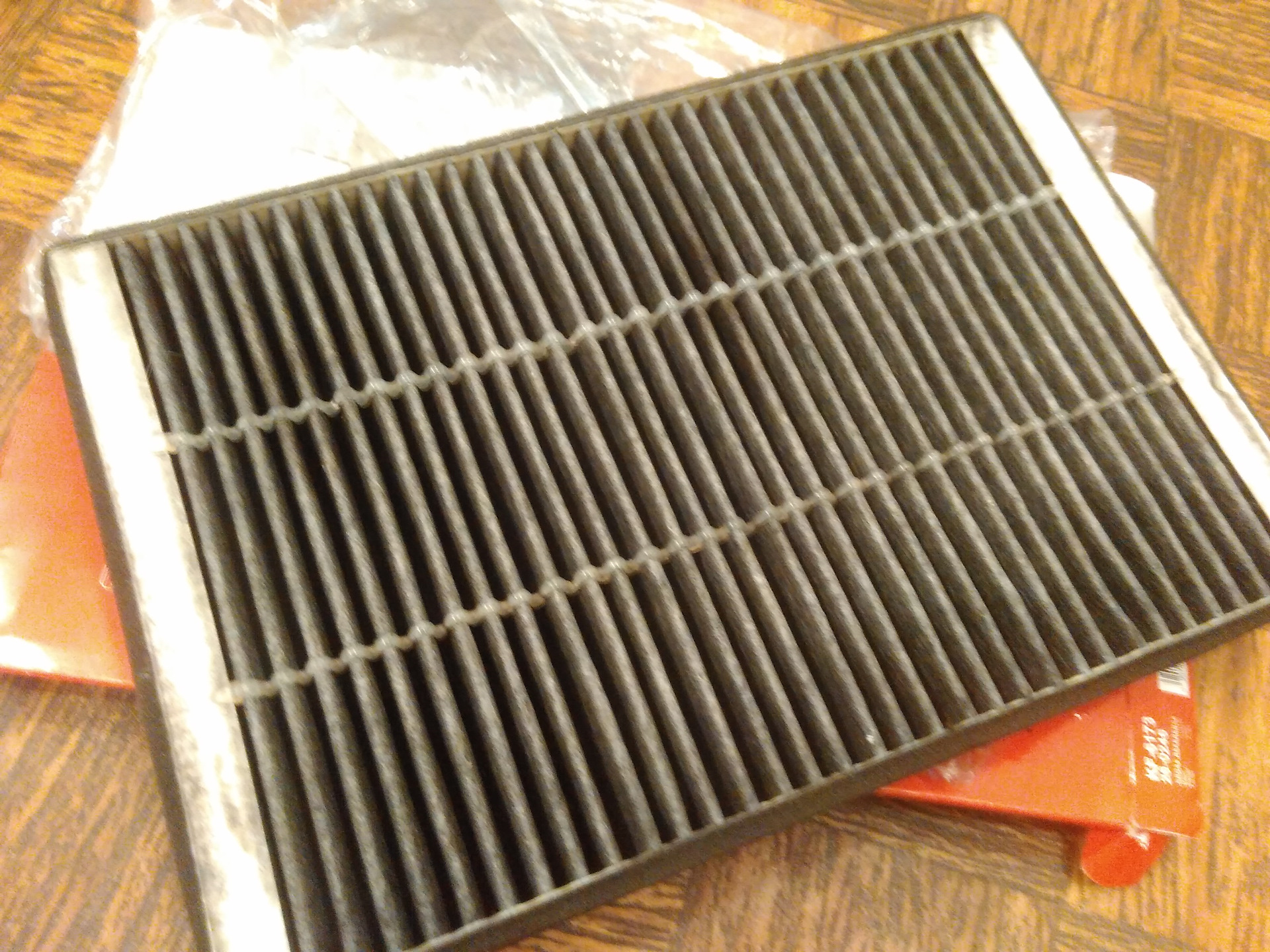

На инэт барахолке купил салонный фильтр, даже не знал какой ))
Получил MaxGear KF-6173, на угольный я даже не надеялся за 3,5 дол., по этому есть обычный ))

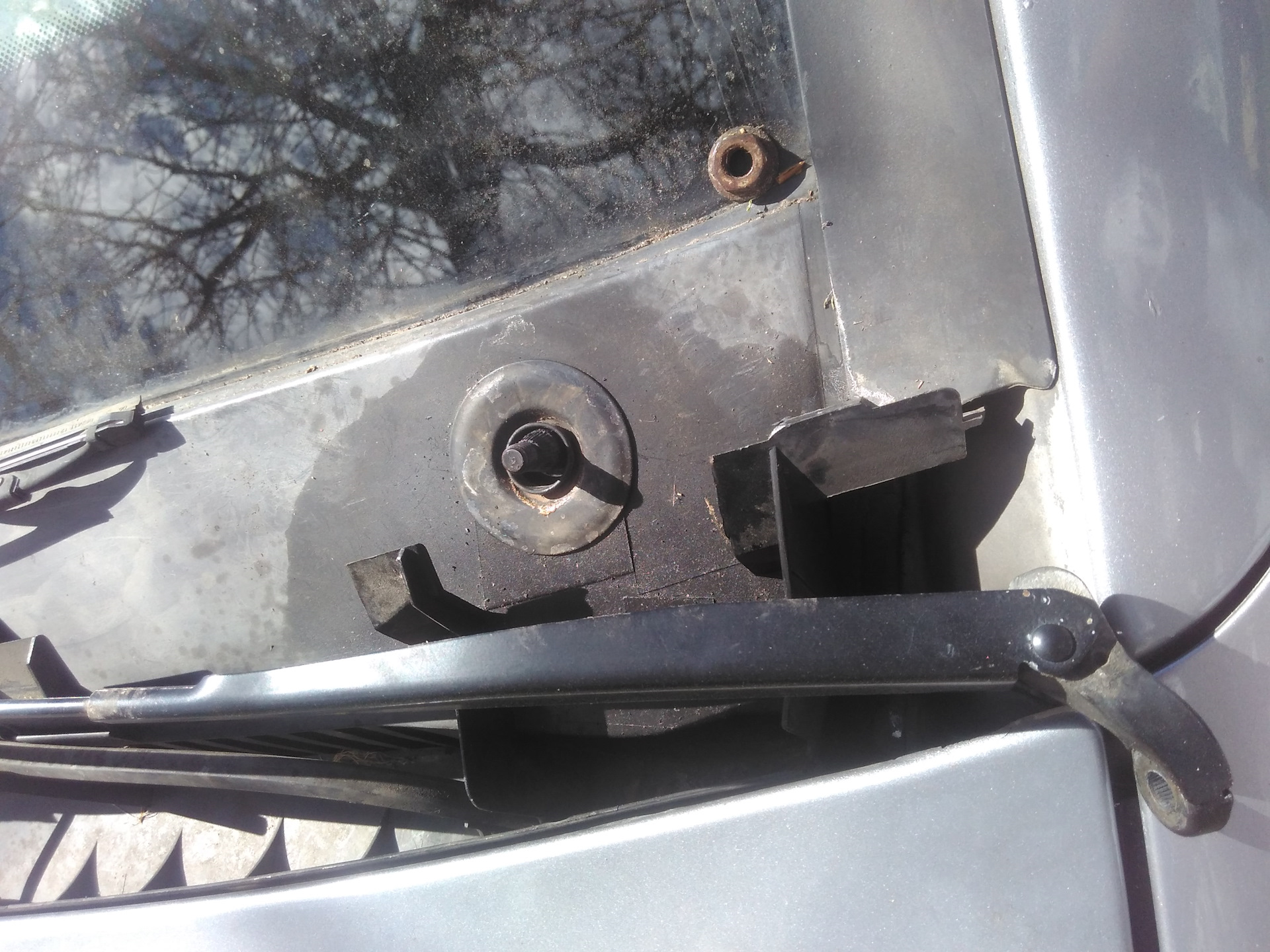

Соответственно снимаем пластик под лобовым стеклом, там две части, сначала откручиваем саморезы которые видим прям перед собой у открытого капота (вылетело из головы сделать общую фотку). Там, кажется, 4 горизонтальных и 3 вертикальных самореза.
Снимаем один пластик (с вентиляцией), который освободился, загляните в нишу писялок )), там видно как эта часть пластика цепляется за другую часть, легко высовываем в сторону лобового, можно как аккуратно вывести её с открытым капотом, так и капот одной рукой чуть опустить и вынуть её становиться легче.
А под первым пластиком есть по бокам еще два самореза, откручиваем и их.

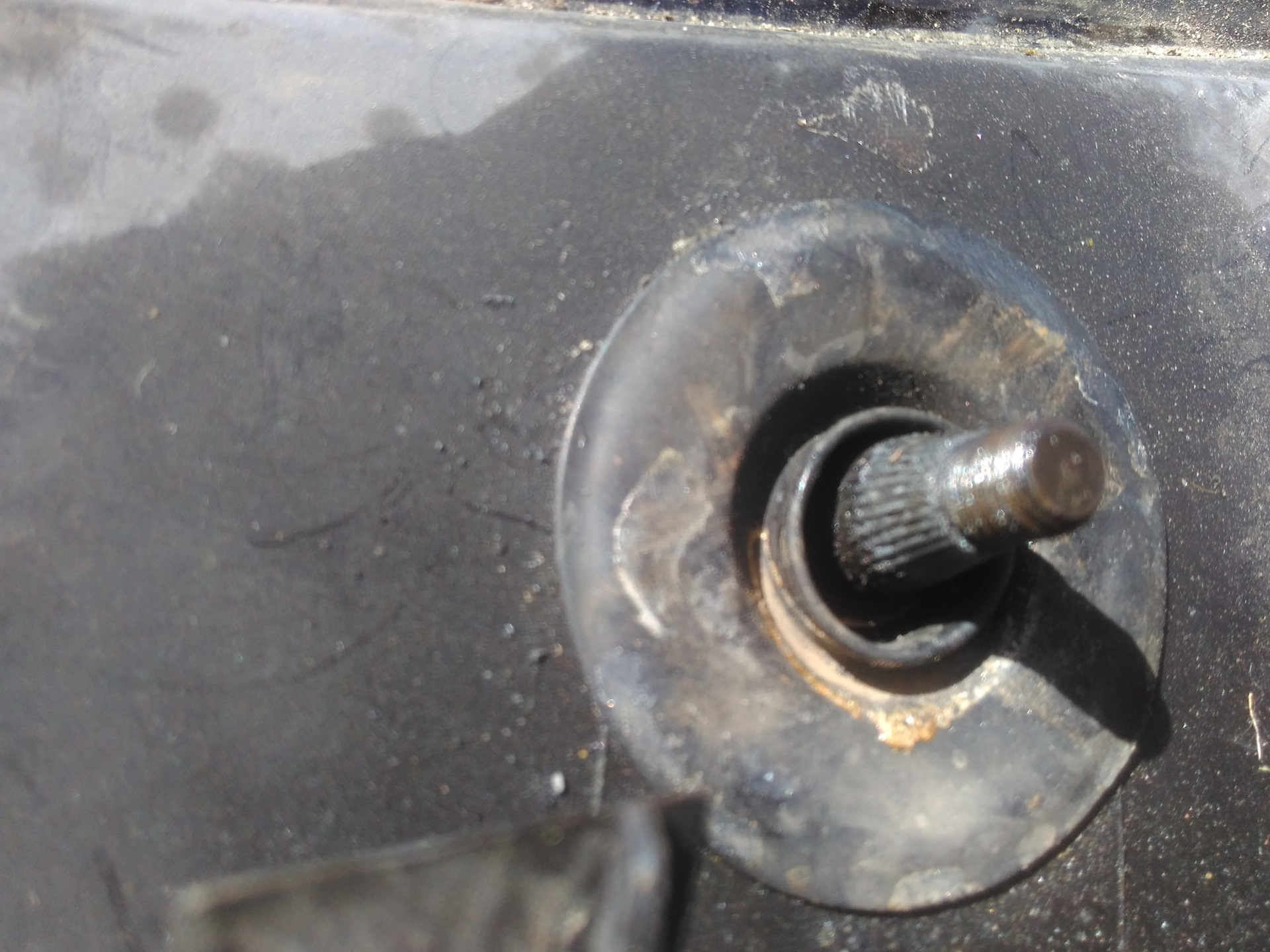

Ну а дальше самое интересное ))) Снимаем поводки дворников.
Некоторые уже приловчились и без снятия дворников добираться до фильтра, но я еще не освоил эту технику "дзен" ))
Снимаются они так же как и у всех, нужно вынуть их из шлицов.

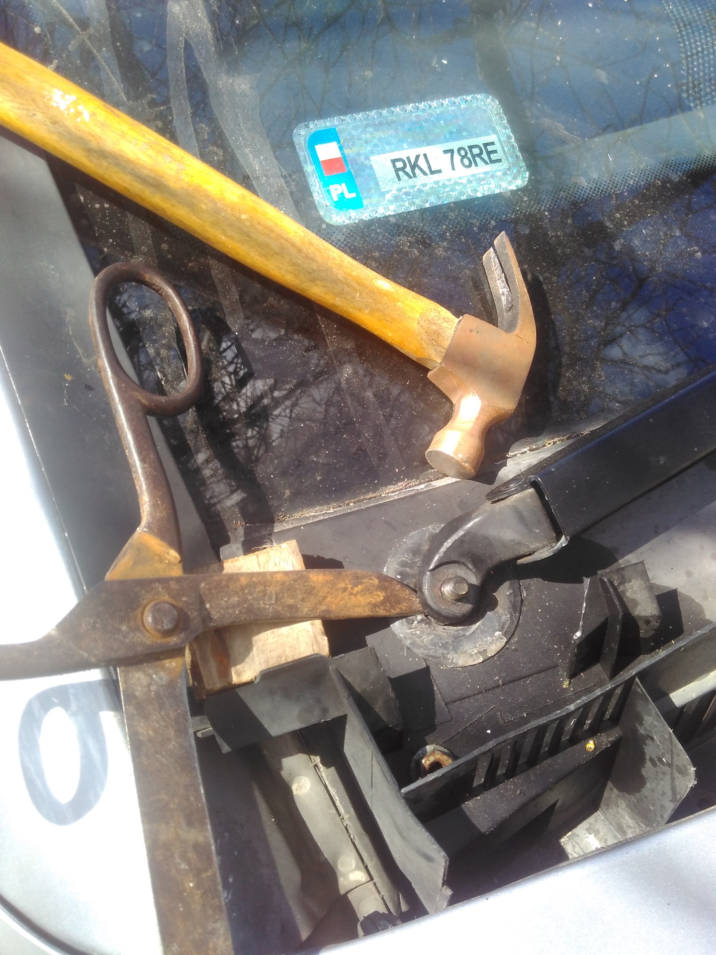

Ну а дальше пошли как в сказке про Репку, тянем-потянем, но если у Вас такая же ситуация как у меня, то лучше не тянуть, ему нужны аккуратные выбивающие удары. Ищем подручные средства.
в моем случае ножницы из совдеповского металла, деревянный брусочек и молоток.
Аккуратно со всех сторон подбиваем дворник, минуя удары молотка об стекло ))
Тут главное не спешить, а то можно переусердствовать. И в один прекрасный момент можем получить вот что:
Со вторым аналогично. Но вот незадача! Второй у меня так и не захотел слезть.
Получилось приподнять пластик и открылась щель где можно достать фильтр, он просто вынимается из ниши.

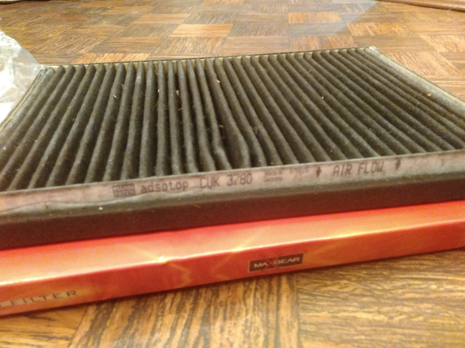

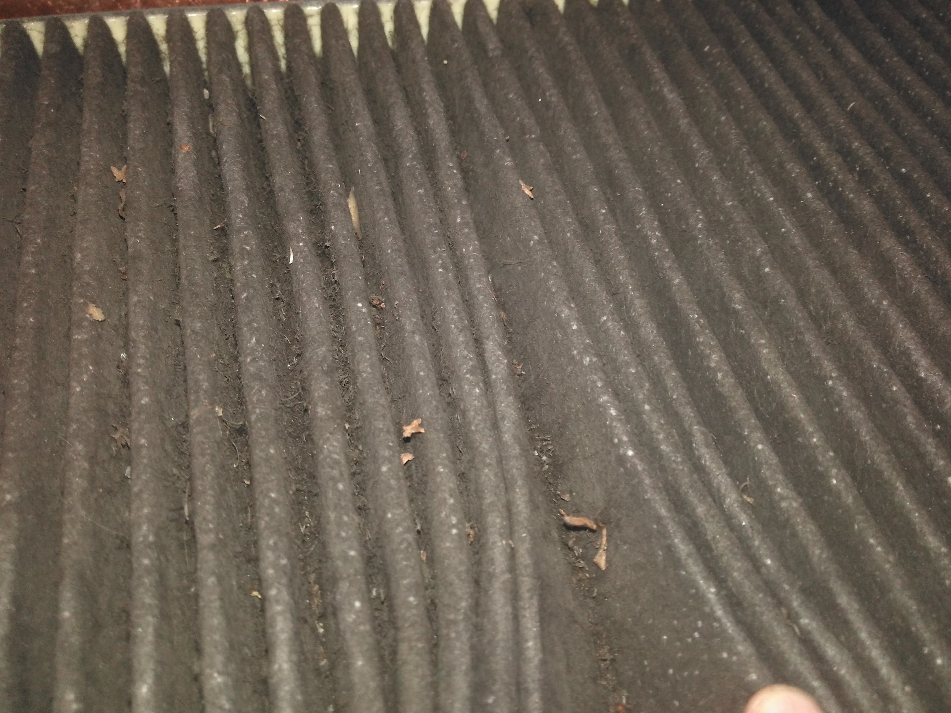

У меня стоял крутой угольный фильтр Mann CUK 3780 , но состоянии как я и предполагал.
По толщине и качеству, конечно, не сравнится с говнецом МаксГира, ну что ж, в след. раз может его поставлю.
